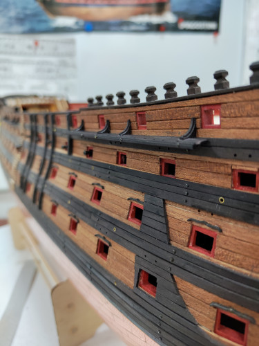

Сообщение Vist » 16 фев 2024, 19:46
PSP писал(а): ↑16 фев 2024, 16:53 Михаил, добрый вечер! Раз у Вас решётки ещё не приклеены, то обратите внимание, что трапы по ДеА которые ближе к корме стоят на рустерных решётках. Может их укоротить, ну или трапы не ставить, в этом месте. С уважением ПСП.
Поддерживаю. Трапы, ведущие на рустерные решетки - это нонсенс. Решетки - это главные грузовые люки. При загрузке корабля они снимаются, тяжелые и габаритные грузы опускаются в трюм талями. Но, одновременно, сотня матросов бегает с мешками на плечах по трапам. Поэтому двух трапов явно недостаточно для такого корабля, либо они должны быть как на "Виктори" - широкими.

Сообщение Μιχαήλ Γ.Σ. » 16 фев 2024, 20:51
Я уже обращал внимание коллег на эту несуразицу 🙂
viewtopic.php?f=242&t=1398&start=525
Но то, что Вы за меня переживаете, спасибо)
Решётку я перебрал и она стала чуть короче "деашной". Так что места для трапов предостаточно)

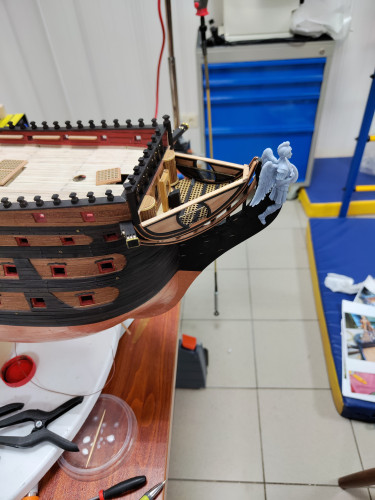

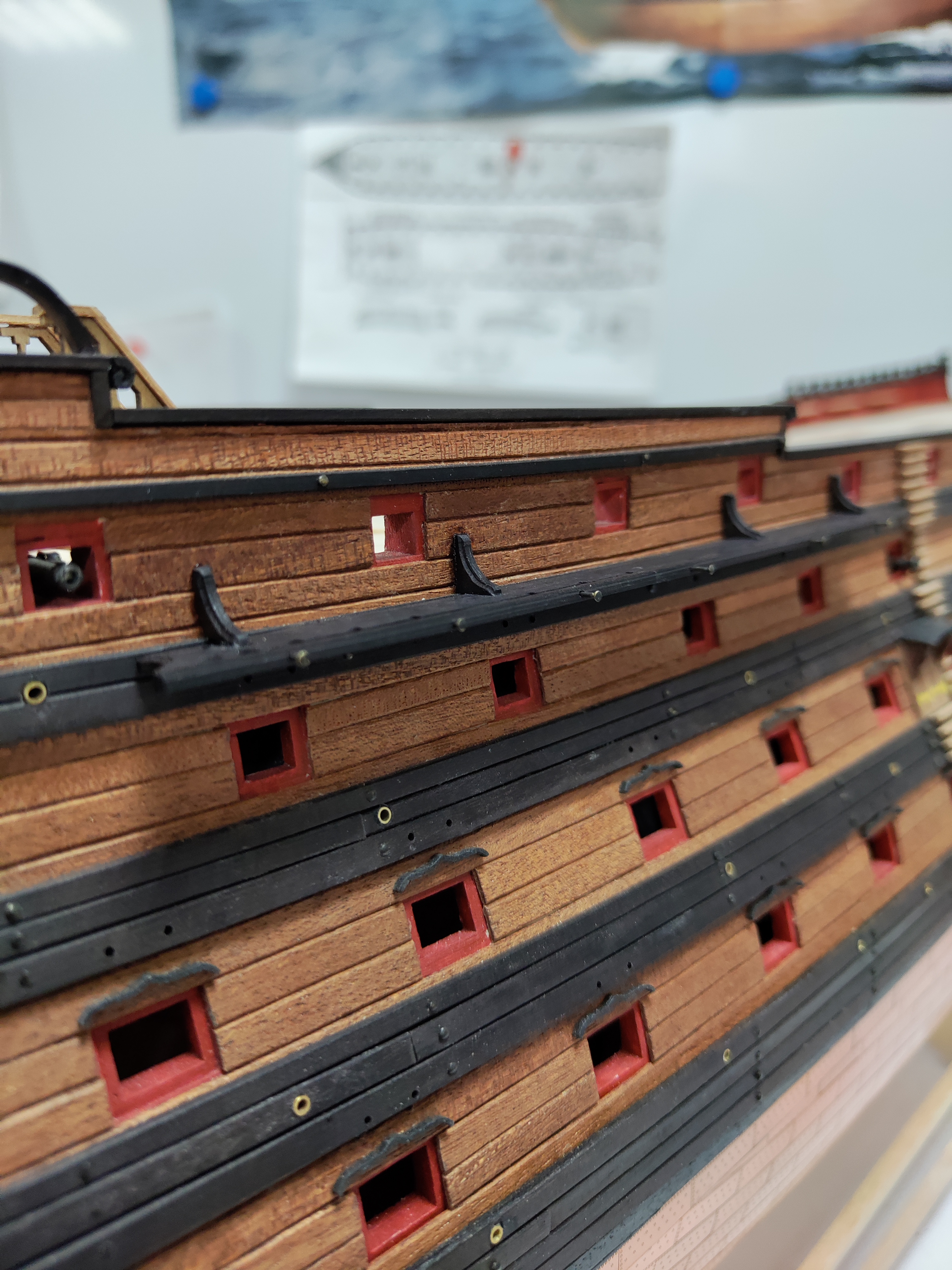

Начал вплотную заниматься носовой частью корабля.

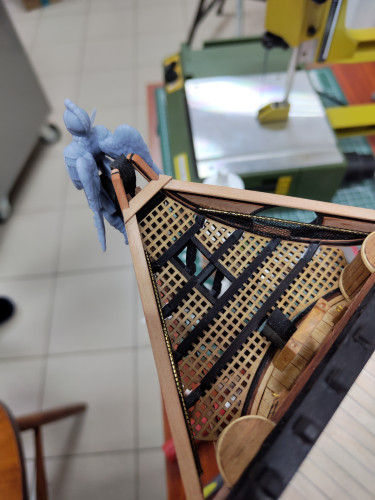

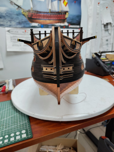

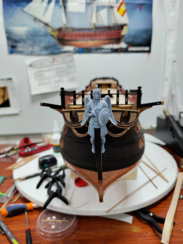

Сообщение PSP » 25 фев 2024, 12:19
Вид спереди

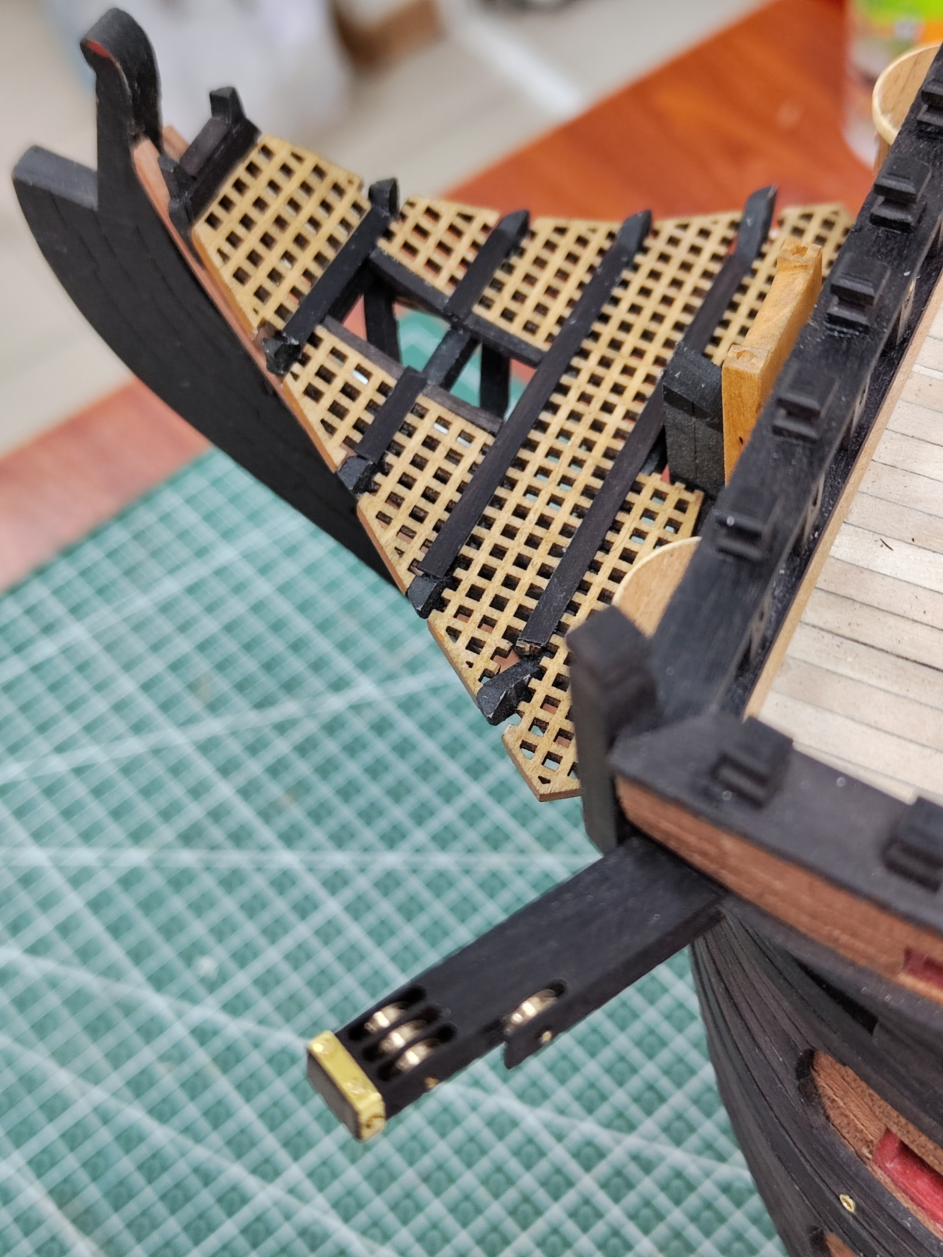

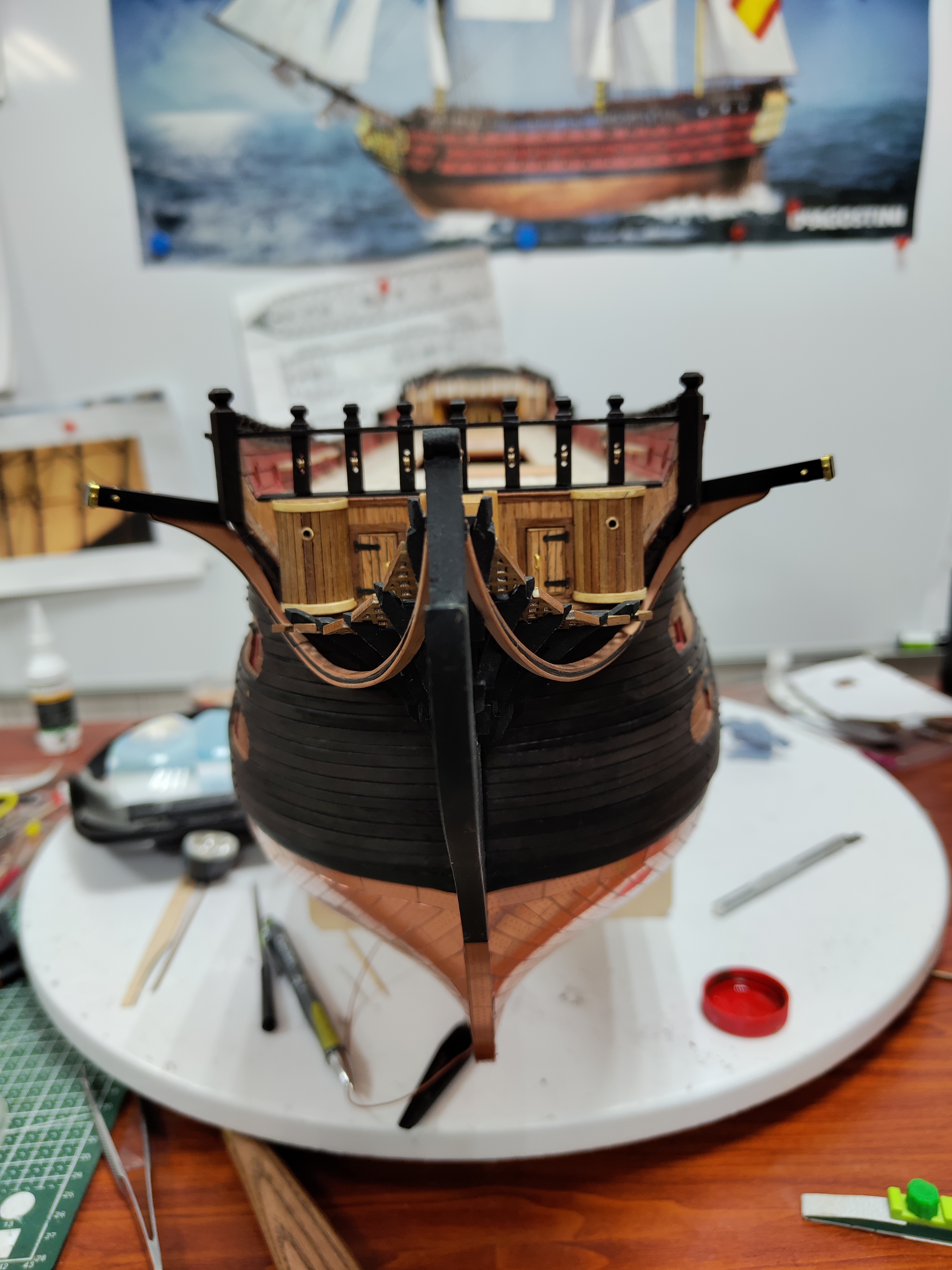

Поблагодарили: 397 раз
Сообщение PSP » 25 фев 2024, 12:21

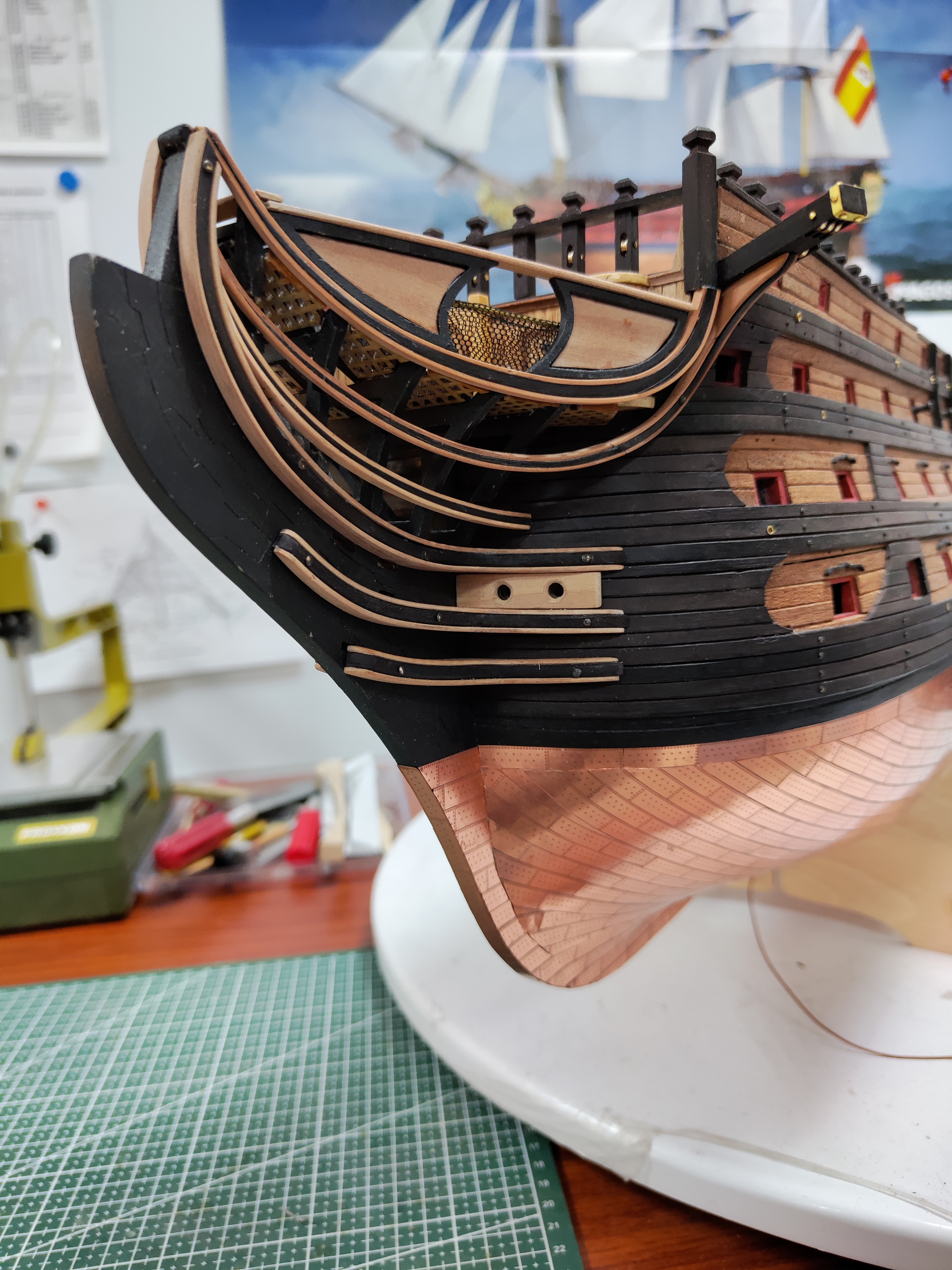

Сообщение PSP » 29 фев 2024, 16:16

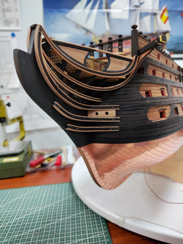

Итоги работы за месяц. В общем получилось как-то так.

PSP писал(а): ↑29 фев 2024, 16:16 Итоги работы за месяц. В общем получилось как-то так.
Здравствуйте, красиво получилось!а медь для обшивки где покупали, какая толщина,и как,на что клеили?

Сообщение PSP » 04 мар 2024, 19:20
Медь для обшивки покупал на сайте "Shipmodeling.ru." Клеил на гель клей цианоакрилатный. Ушло восемь комплектов.

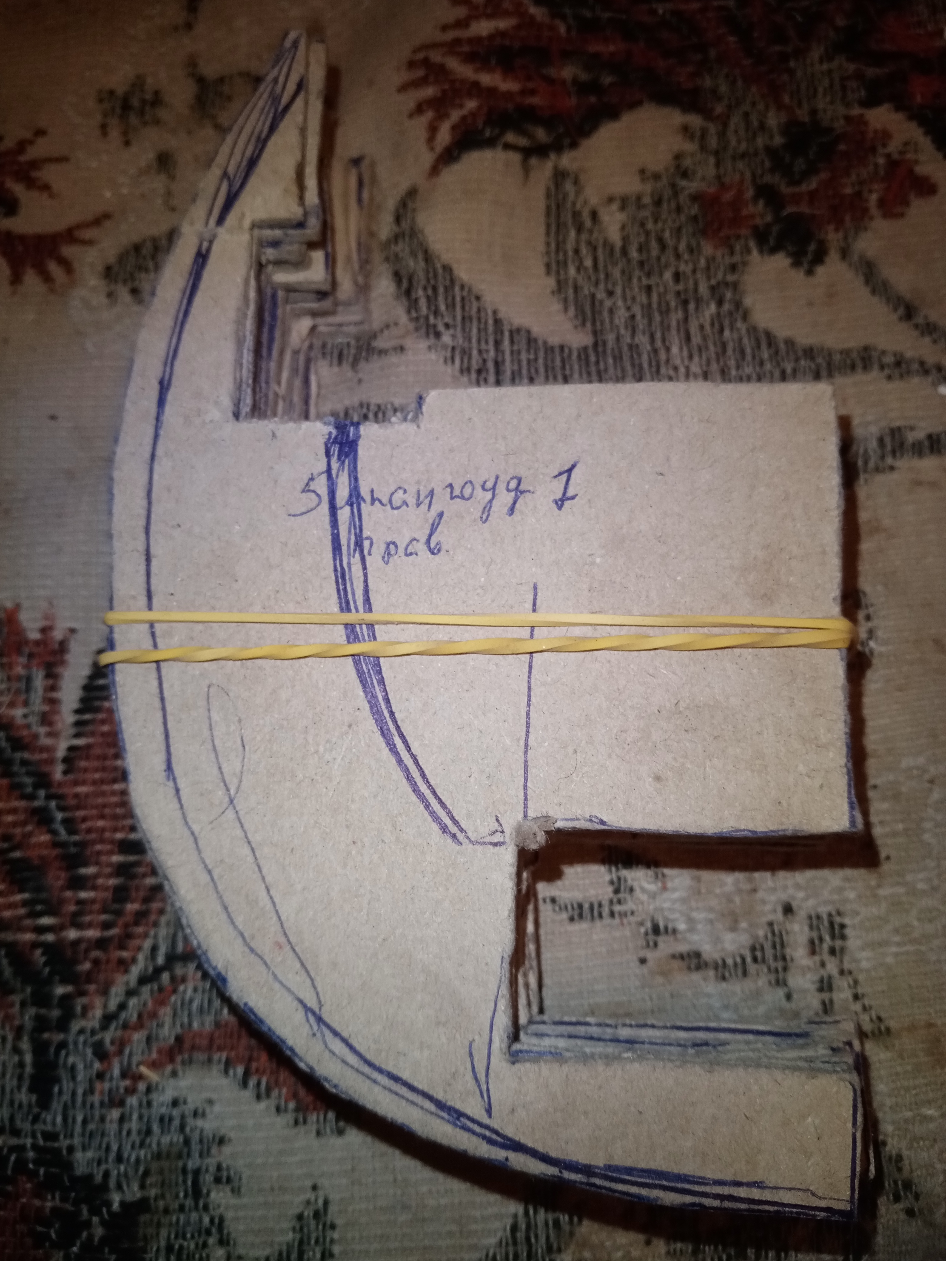

Сообщение Юрий Васильевич Трошкалев » 07 мар 2024, 08:52
Доброе утро Михаил , моя работа по укреплению своего корпуса корабля - Повелитель Морей - продолжается укрепил приклеенные шпангоуты с обоих сторон - по лекалу картонному из фанеры 3 млм , деталь шпангоута по всему корпусу и временные шпации в виде шпангоута по лекалу из картона - переплетного , между шпангоутами собрал половиной корпуса, с носовой части и до середины 2 палубы , осталось сделать 2 часть до кормовой части корпуса корабля , а потом из панели - МДФ - лекальные шпангоуты обрисовывать и выпиливать лобзиком и на клей - ПВА строительный в красном флаконе собирать и склеивать , с уважением Юра

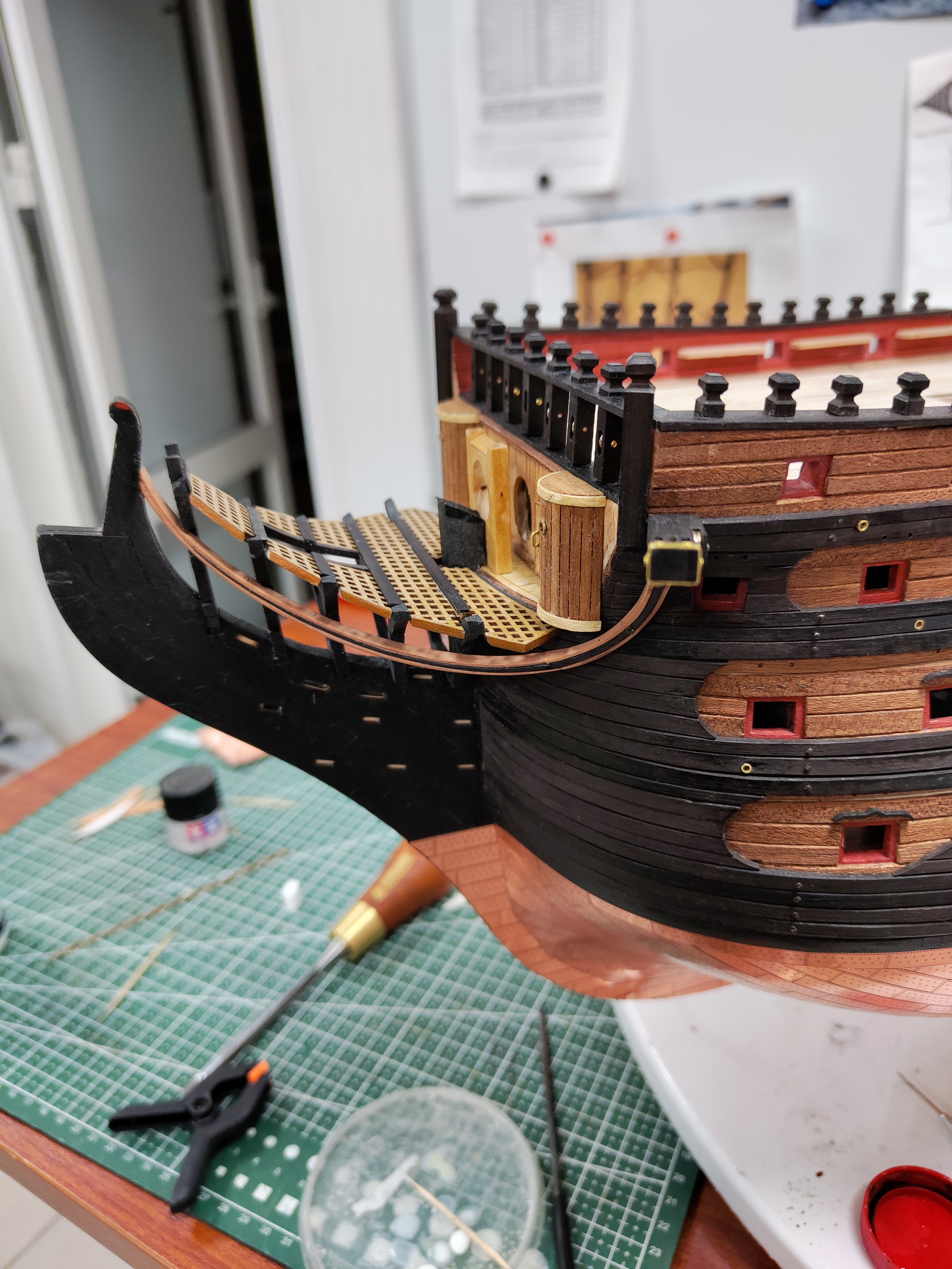

Сообщение PSP » 11 мар 2024, 15:56
Закончил гальюн, остались всякие мелочи доделать. Фигура и бушприт поставлены для примерки.

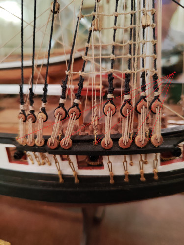

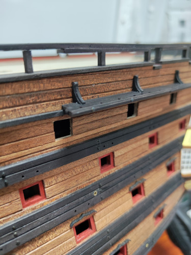

Добрый день всем, кто строит СТ. Установил все руслени. Те которые были в наборе использовал как шаблоны. Изготовил из черного граба. Вопрос ко всем , кто уже занимается такелажем на СТ. Есть ли на русленях рым болты, а если есть то где они расположены. В инструкции я что-то их на русленях не нашёл.

Сообщение PSP » 15 мар 2024, 18:05
Я имел ввиду вот такие рым болты установленные на русленях как на фото. Есть ли такие на русленях СТ, как на бриге Меркурий.
