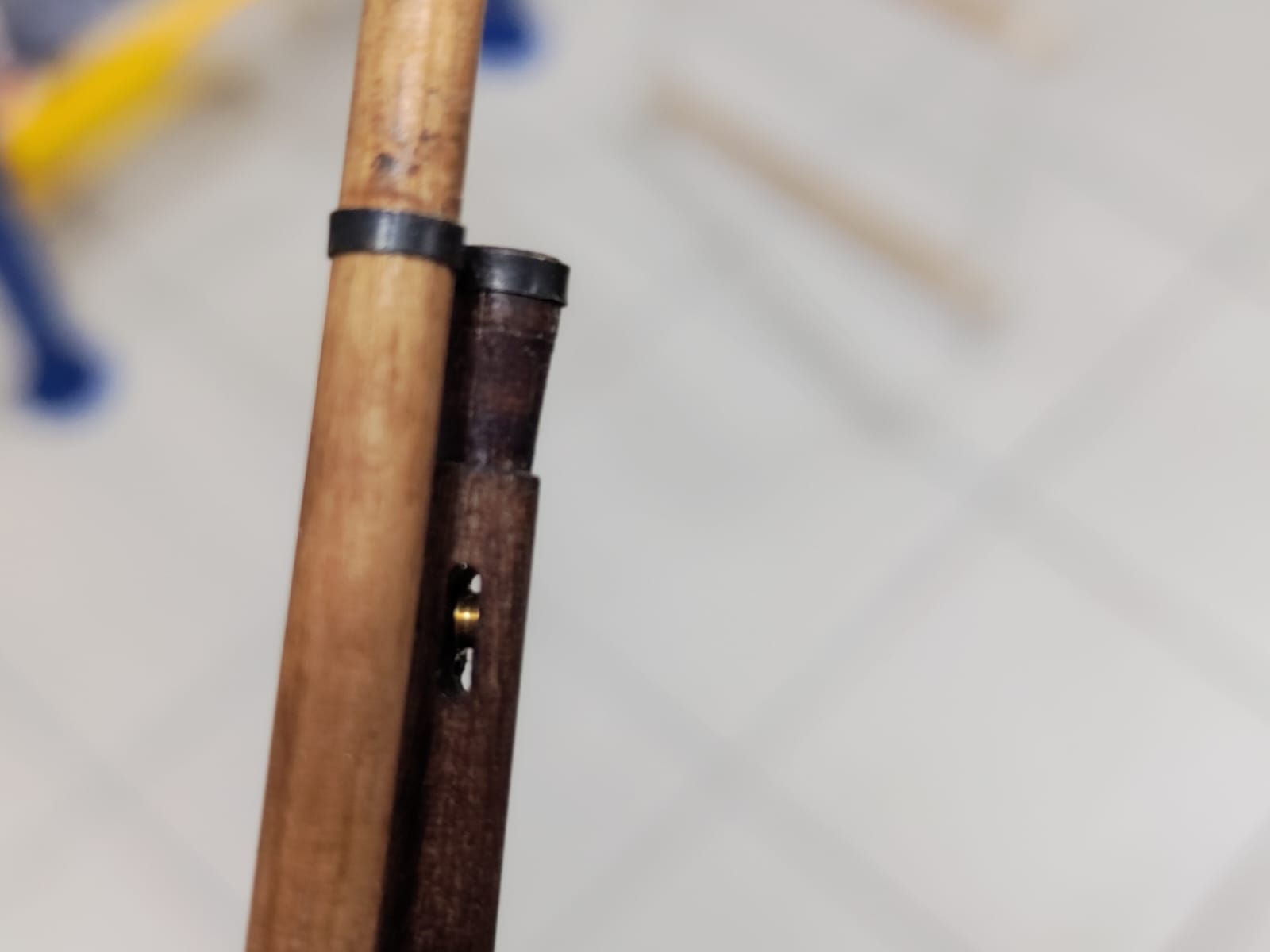

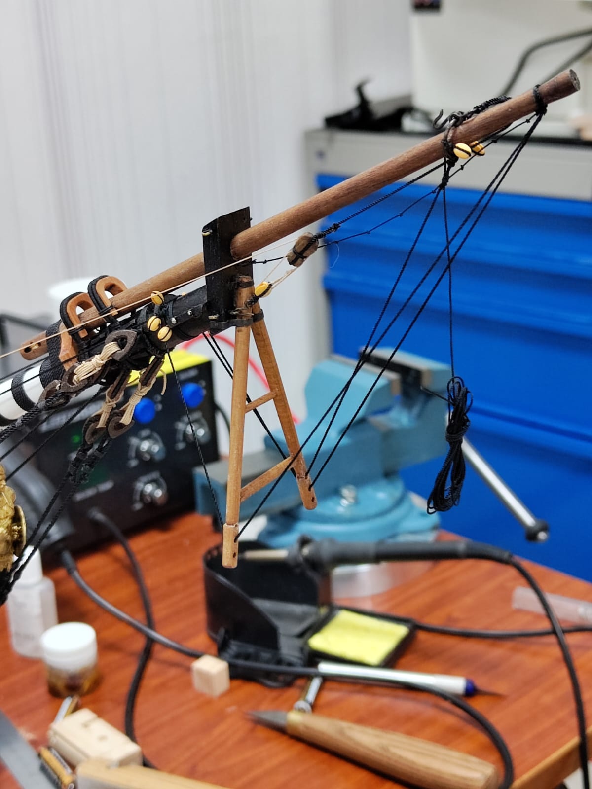

Μιχαήλ Γ.Σ. писал(а): ↑13 июн 2024, 21:19 Уважаемый Сергей Павлович! А можно взглянуть на нок утлегаря поближе?
Сообщения: 859
Сообщение Μιχαήλ Γ.Σ. » 14 июн 2024, 08:46
Большое спасибо!
Железный эйзельгофт, так я и думал... Значит придётся как-то осваивать пайку.

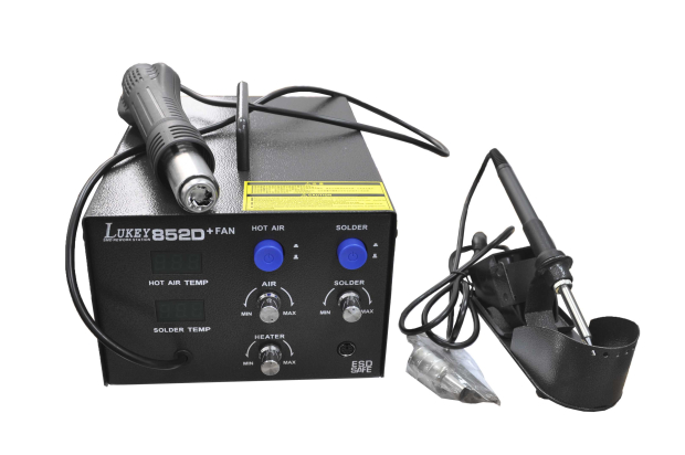

Может оно и так, но вот ваш аппарат...
дешёвым у меня язык не повернётся назвать 😁

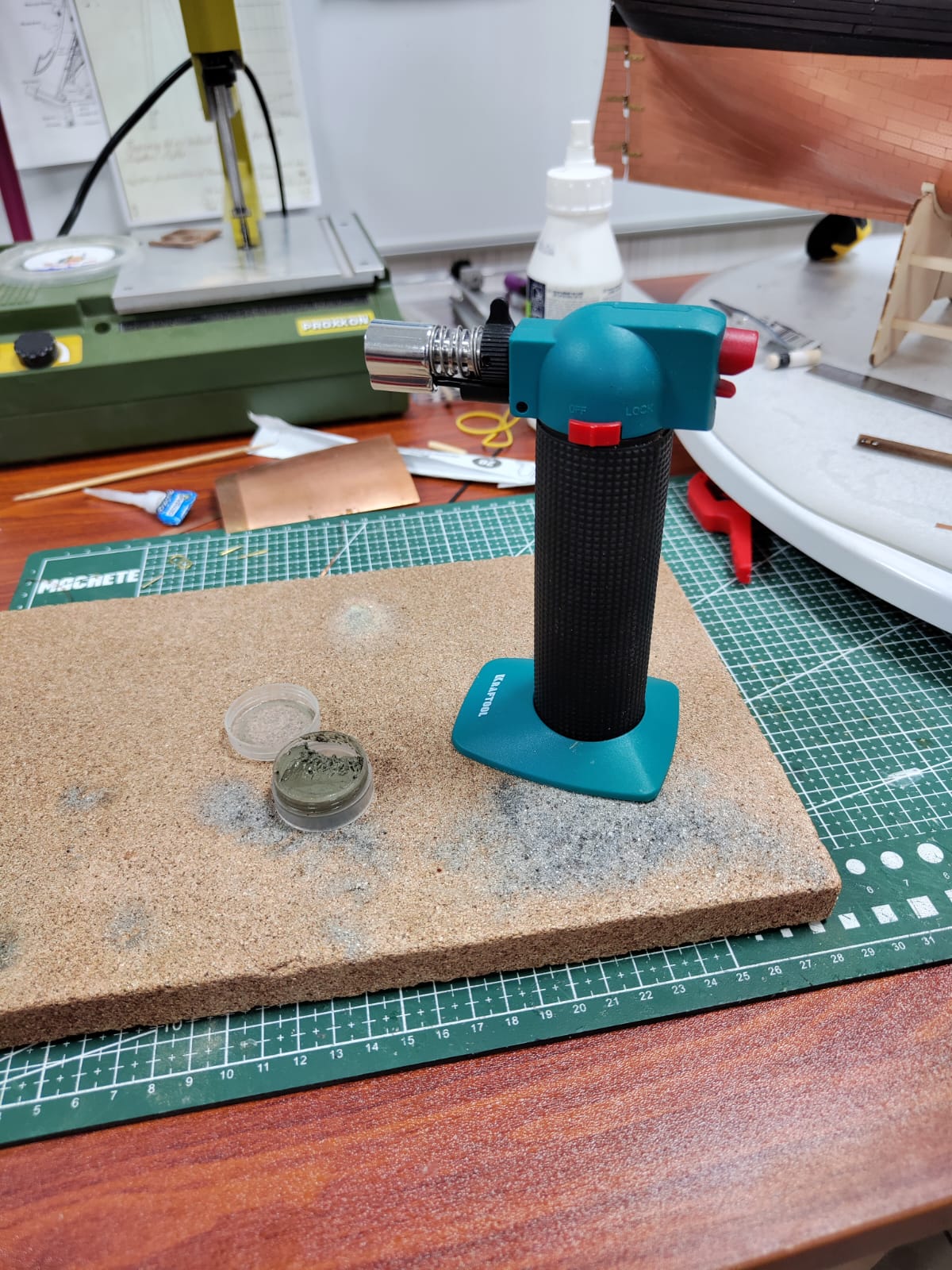

Этот аппарат для обычной пайки оловом. Он хорош тем ,что имеет кроме паяльника еще и фен. Температура на паяльнике и фене регулируется в широком диапазоне. Феном хорошо отклеивать рейки которые приклеивал на ПВА.
Для пайки серебром необходима газовая горелка, негорючая подставка и сам серебренный припой. На фото он в баночке. Покупал его на сайте "Город мастеров".
С уважением ПСП.

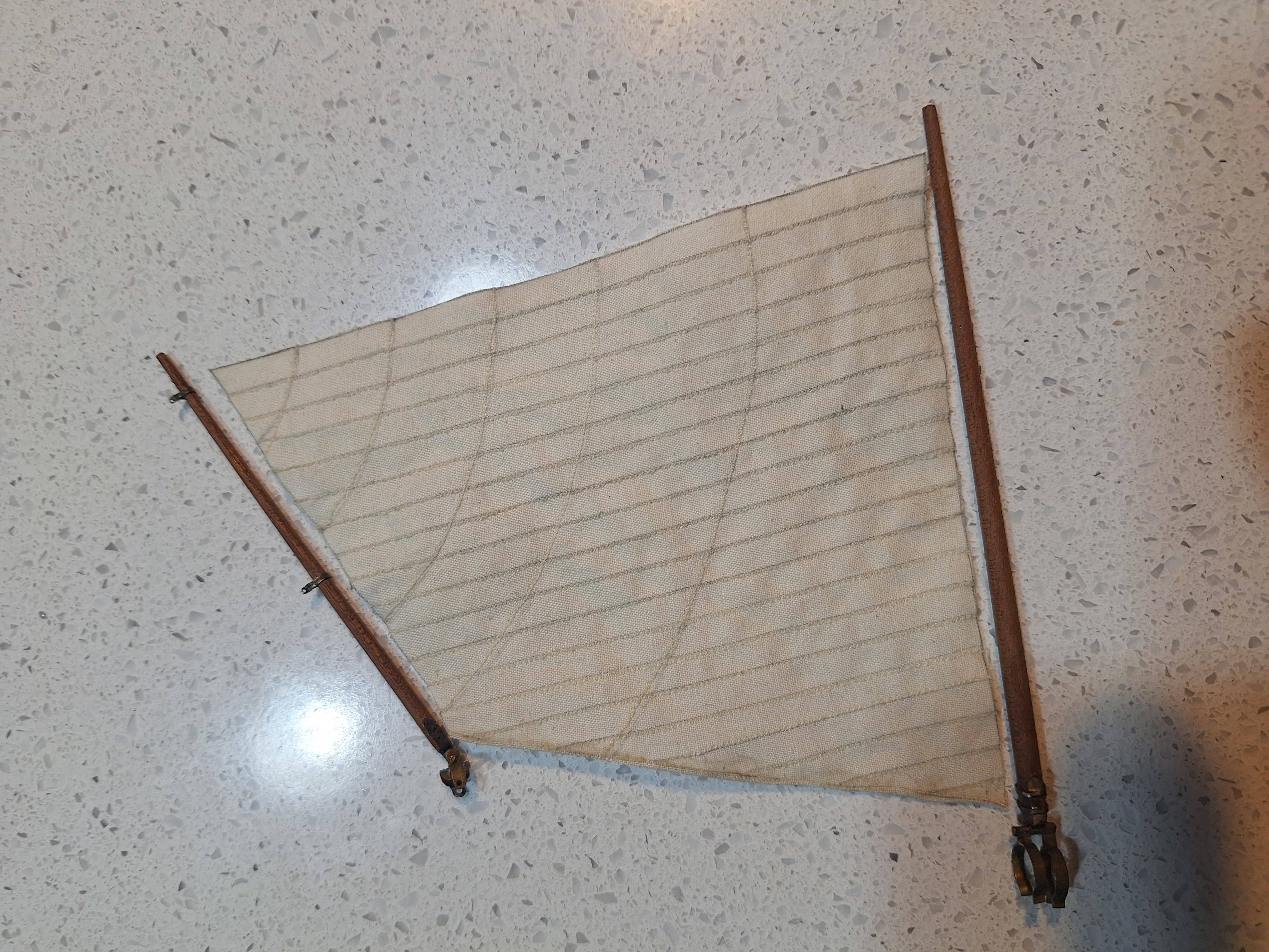

Я сейчас вожусь с гиком и гафилем, спаял узлы обычным оловяннып припоем (в мотке который продаётся) без особых проблем.
Это первая версия бизани, я ещё две успел сделать :)

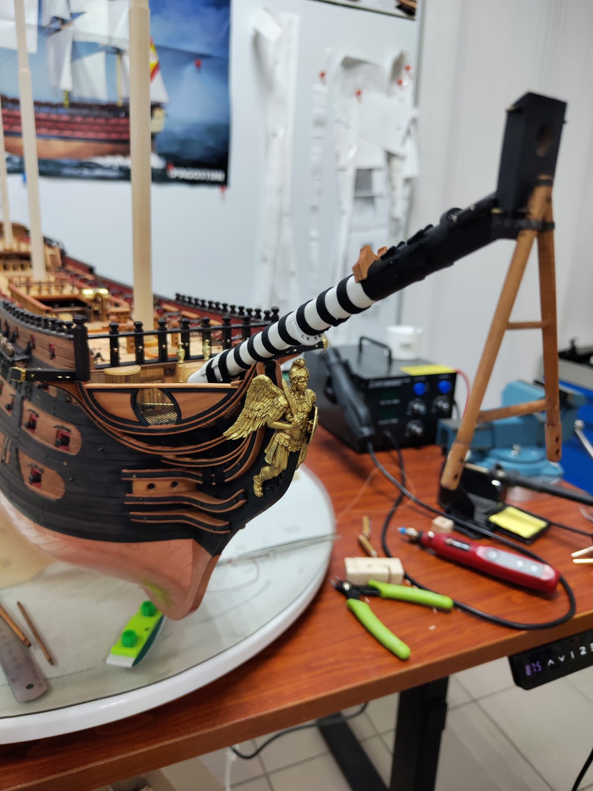

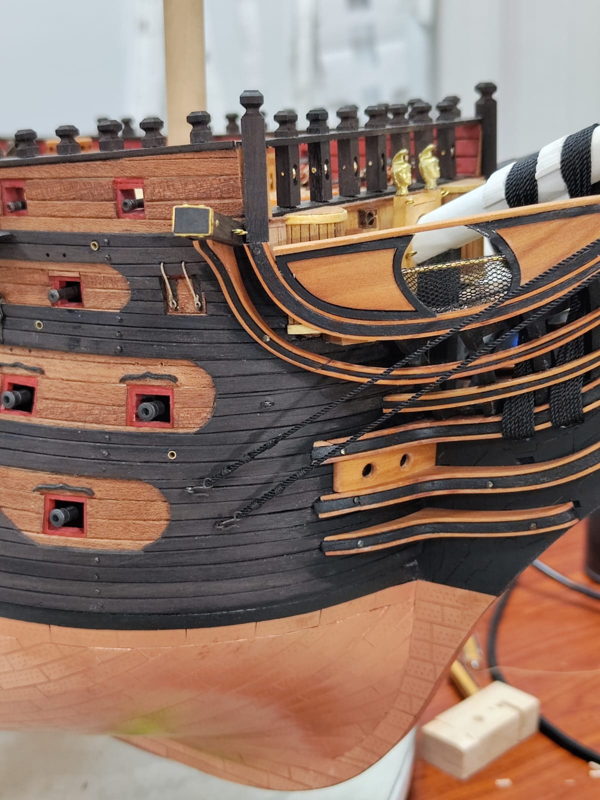

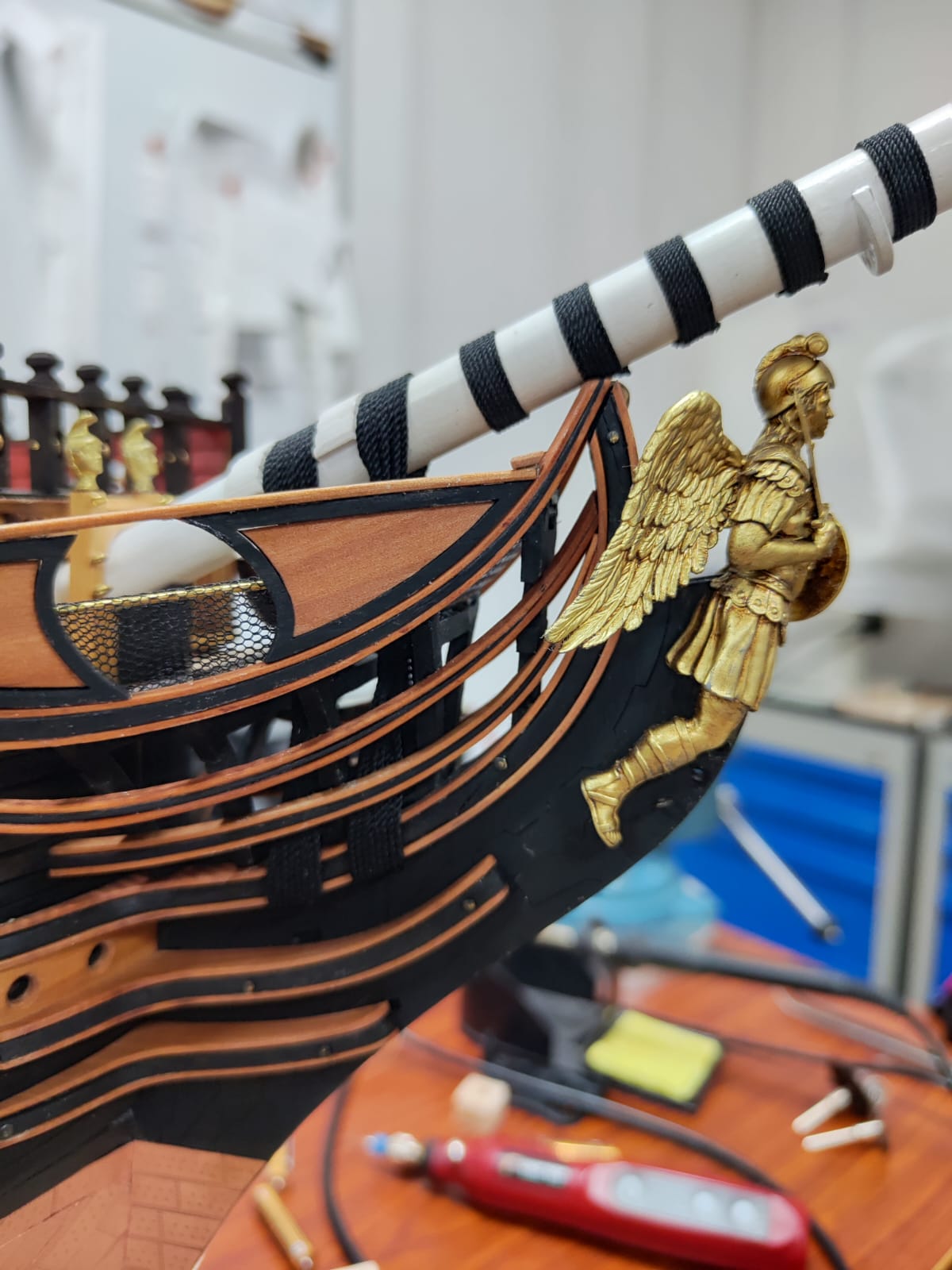

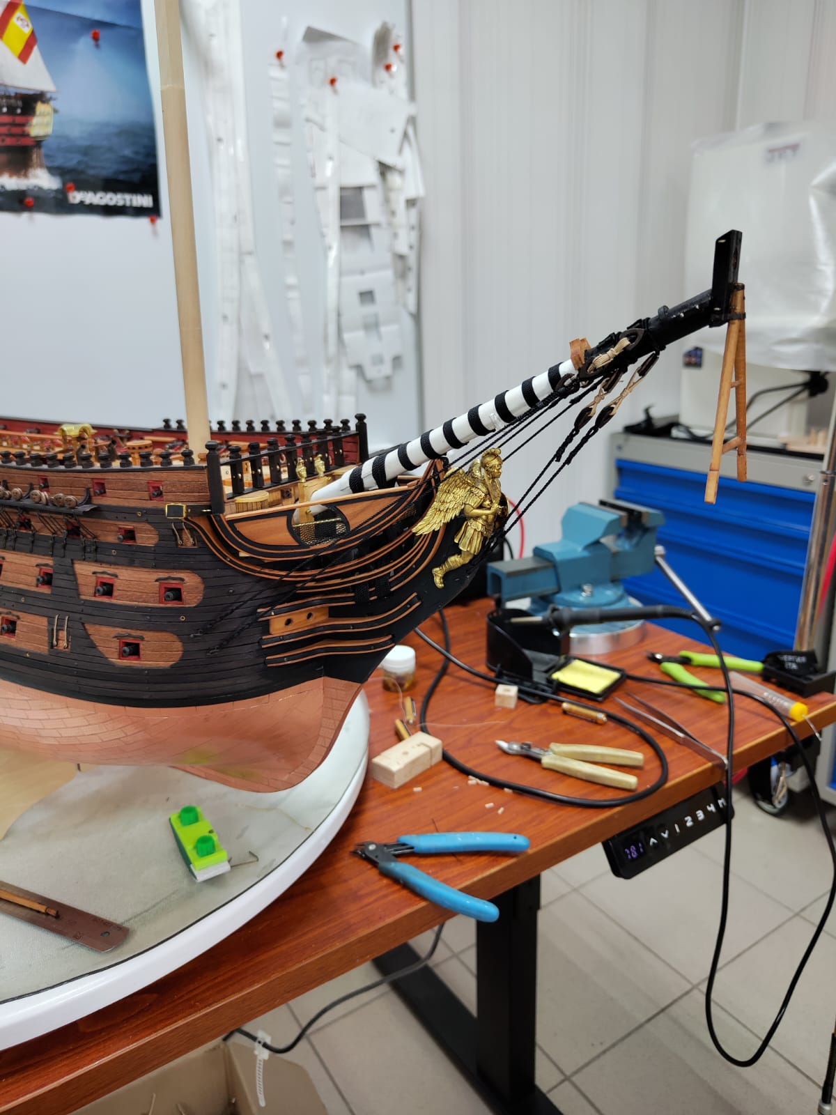

Начал обвязывать бушприт.
Сообщения: 859
Сообщение Μιχαήλ Γ.Σ. » 25 июн 2024, 21:23

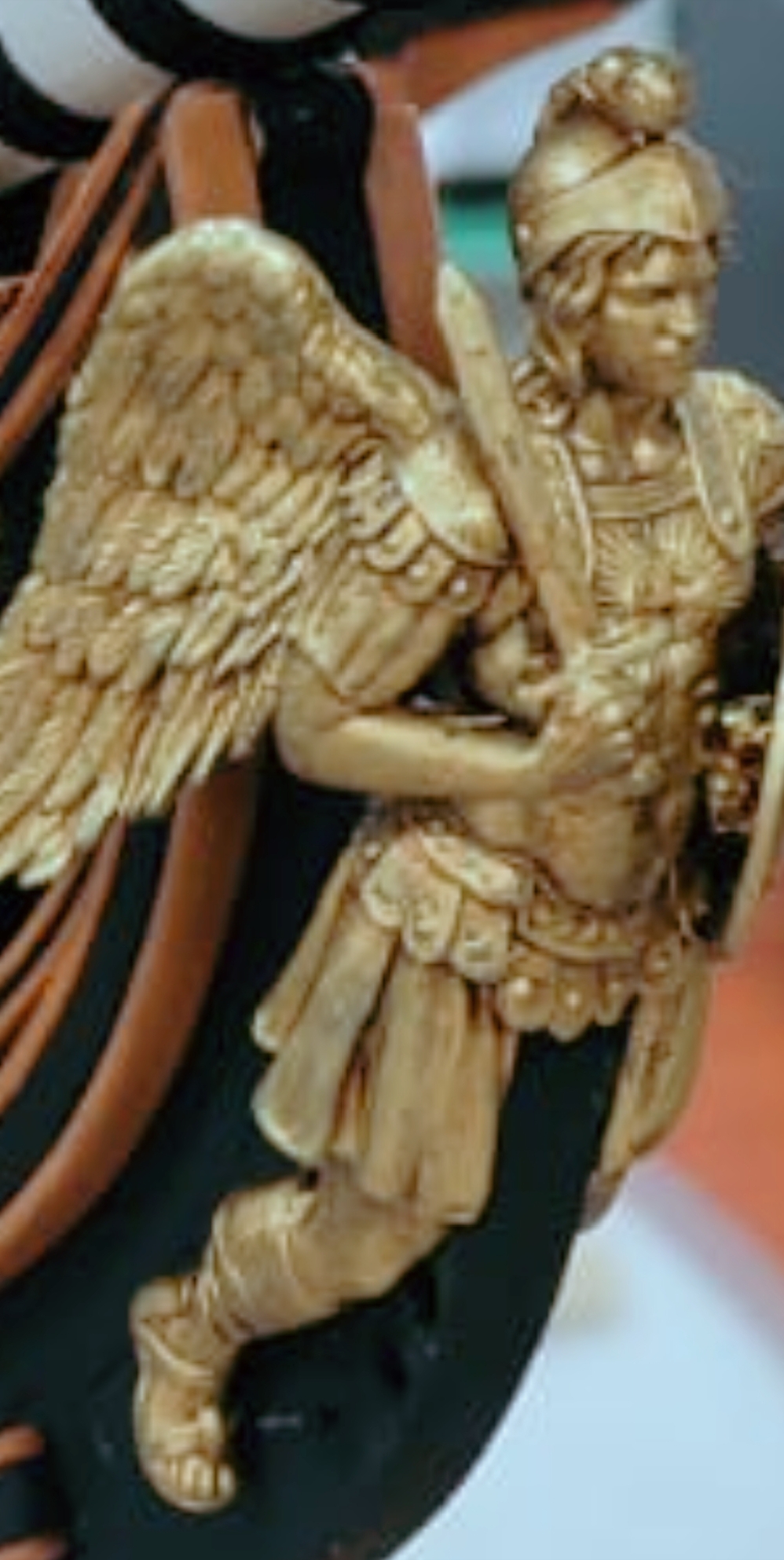

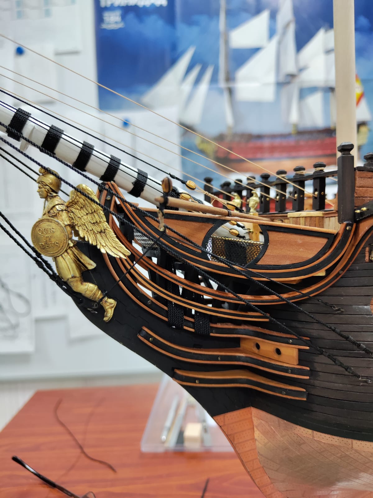

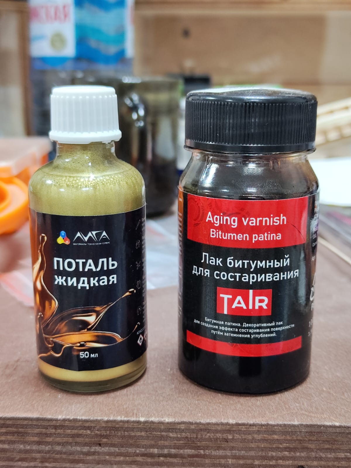

А можете рассказать как Вы красили носовую фигурку?
PSP
Сообщения: 274
Откуда: Новосибирск
Благодарил (а): 99 раз
Поблагодарили: 397 раз
Сообщение PSP » 26 июн 2024, 05:39
Михаил, доброе утро!
Сперва красил жидкой поталью. Потом небольшими фрагментами наносил битумный лак и сразу тряпочкой его стирал чтобы он остался только в углублениях.
С уважением ПСП.

Сообщение PSP » 29 июн 2024, 14:27

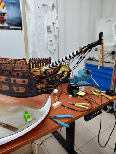

Обвязка бушприта -продолжение. Поставил ватер-штаги и бак-штаги.

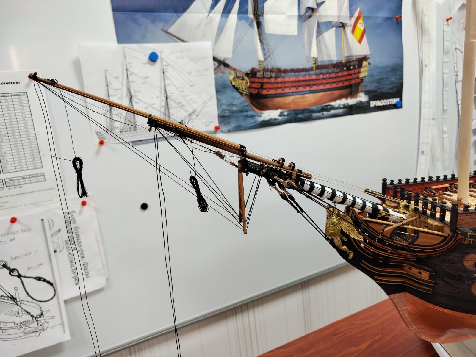

Продолжаю заниматься бушпритом.
1.Установил и обвязал на утлегаре кливер-ринг.
2.Установил внешний и внутренний утлегарь штаги.
3. Установил штаг-блоки фока штагов.

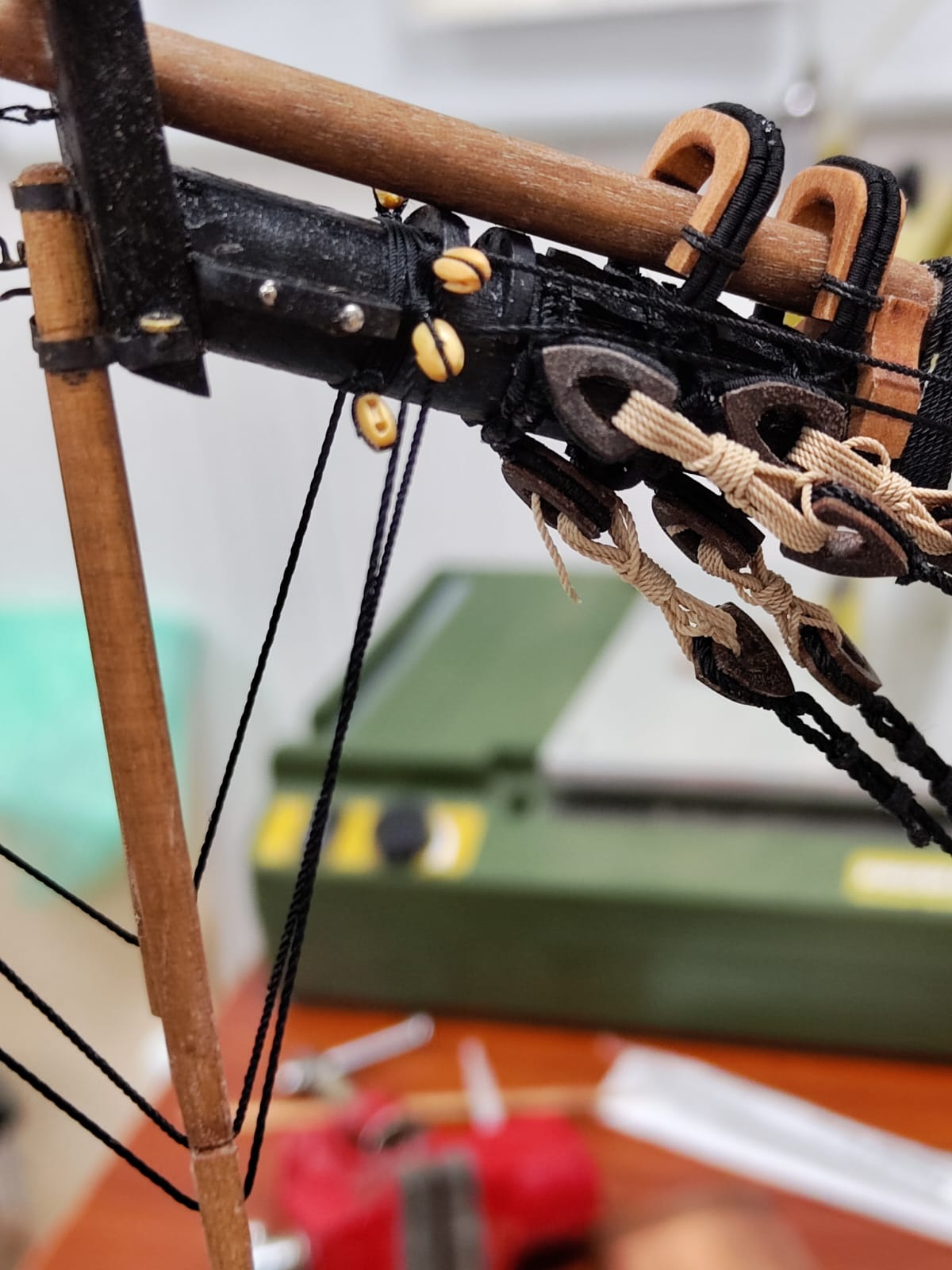

Сообщение PSP » 11 июл 2024, 18:23
Закончил обвязку бушпритного дерева. Остались штаги и леера которые будут проведены после установки фок мачты и бакштаги утлегарей после установки блинды и бом - блинда рей.
