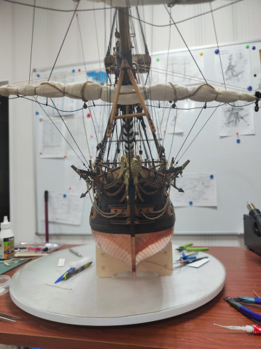

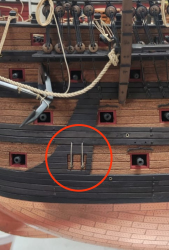

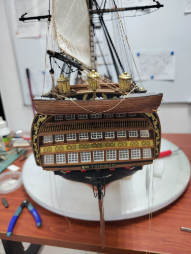

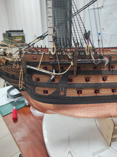

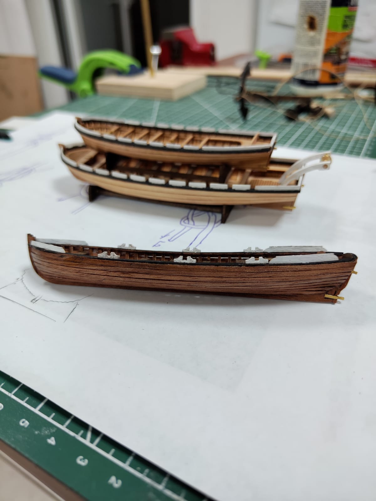

Закончил изготовление шлюпок. Баркас и полубаркас от ф. Фальконет на шкафут. На шлюпбалку в корме китайский пинас. От варианта предложенного ДеА отказался, корявые у меня получились.

Сообщения: 858
Сообщение Μιχαήλ Γ.Σ. » 06 сен 2025, 12:20
PSP писал(а): ↑05 сен 2025, 16:24 Закончил изготовление шлюпок...
Поздравляю, Сергей Павлович!
Если позволите, по первой вашей фотографии... на мой скромный взгляд, было бы лучше, если бы все плавсредства были из груши, сапеле выглядит грубовато, всё же.
А по второму фото хотел сказать, что никогда раньше не встречал, чтобы кранцы первых выстрелов были поперёк палубы... Надеюсь никто не споткнётся об них в суматохе боя)
PSP
Сообщения: 274
Откуда: Новосибирск
Благодарил (а): 99 раз
Поблагодарили: 397 раз
Сообщение PSP » 07 сен 2025, 14:55
Михаил, Добрый день!
Насчет груши согласен, если подберу на шлюпбалку что-то из груши, заменю обязательно. Насчет расположения ядер поперек палубу, сделал по ДеА не вдаваясь как было на самом деле.
Насчет замечаний спасибо, проштудирую данный вопрос обязательно.
С уважением ПСП.

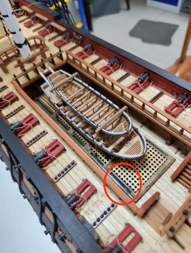

Сообщение PSP » 09 сен 2025, 18:41
Закрепил шлюпки на своих штатных местах.

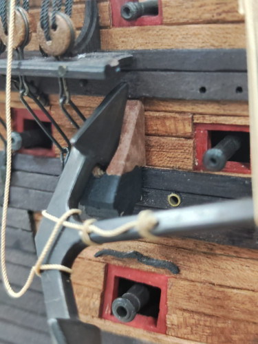

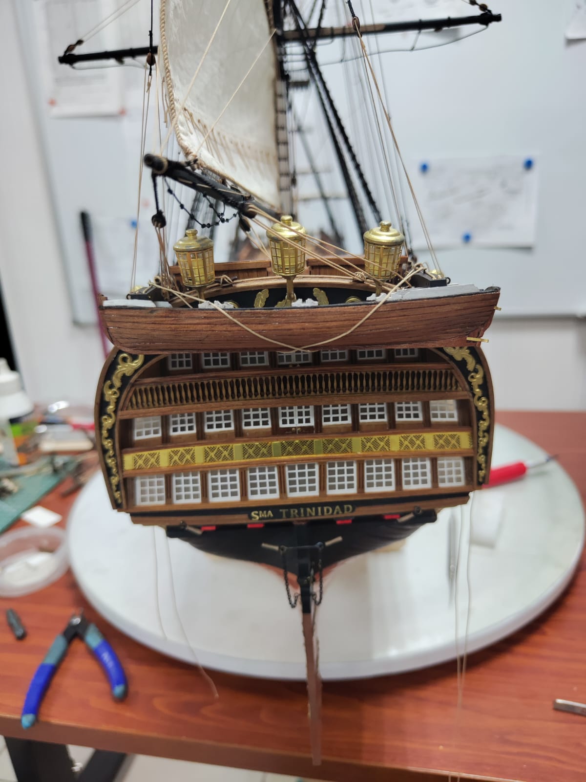

Сообщение PSP » 11 сен 2025, 16:43
Начал крепление якорей.
Сообщения: 858
Сообщение Μιχαήλ Γ.Σ. » 11 сен 2025, 20:12
Скажите, пожалуйста, будете ли заполнять эти элементы ядрами? По плану должны же быть, вроде.
Сообщения: 858
Сообщение Μιχαήλ Γ.Σ. » 11 сен 2025, 20:14
Обратил внимание, что крышка порта не чёрная. Можно узнать почему Вы решили так сделать?

Сообщение PSP » 12 сен 2025, 05:16
Михаил, доброе утро!
С ядрами так получилось, что рассыпал на пол. Собрать все не получилось. То,что обратили внимание на цвет крышки порта, большое спасибо, я как то на это не обратил внимание. Теперь покрашу в черный цвет.
С уважением ПСП.
Сообщения: 858
Сообщение Μιχαήλ Γ.Σ. » 12 сен 2025, 12:12
PSP писал(а): ↑12 сен 2025, 05:16 ...С ядрами так получилось, что рассыпал на пол. Собрать все не получилось...
Ядрышки можно купить, если что-то потерялось, это не проблема)
PSP писал(а): ↑12 сен 2025, 05:16 ...То,что обратили внимание на цвет крышки порта, большое спасибо, я как то на это не обратил внимание. Теперь покрашу в черный цвет...
Да, не за что)
Но, по-моему, лучше их сделать из того же материала, что и бархоуты)

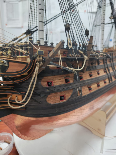

Сообщение PSP » 12 сен 2025, 14:37
На сегодня состояние с постройкой Сантисимы Тринидад. Крышку порта пока покрасил. Следующий этап оборудования фок мачты. Возьмусь за изготовление рей и парусов.

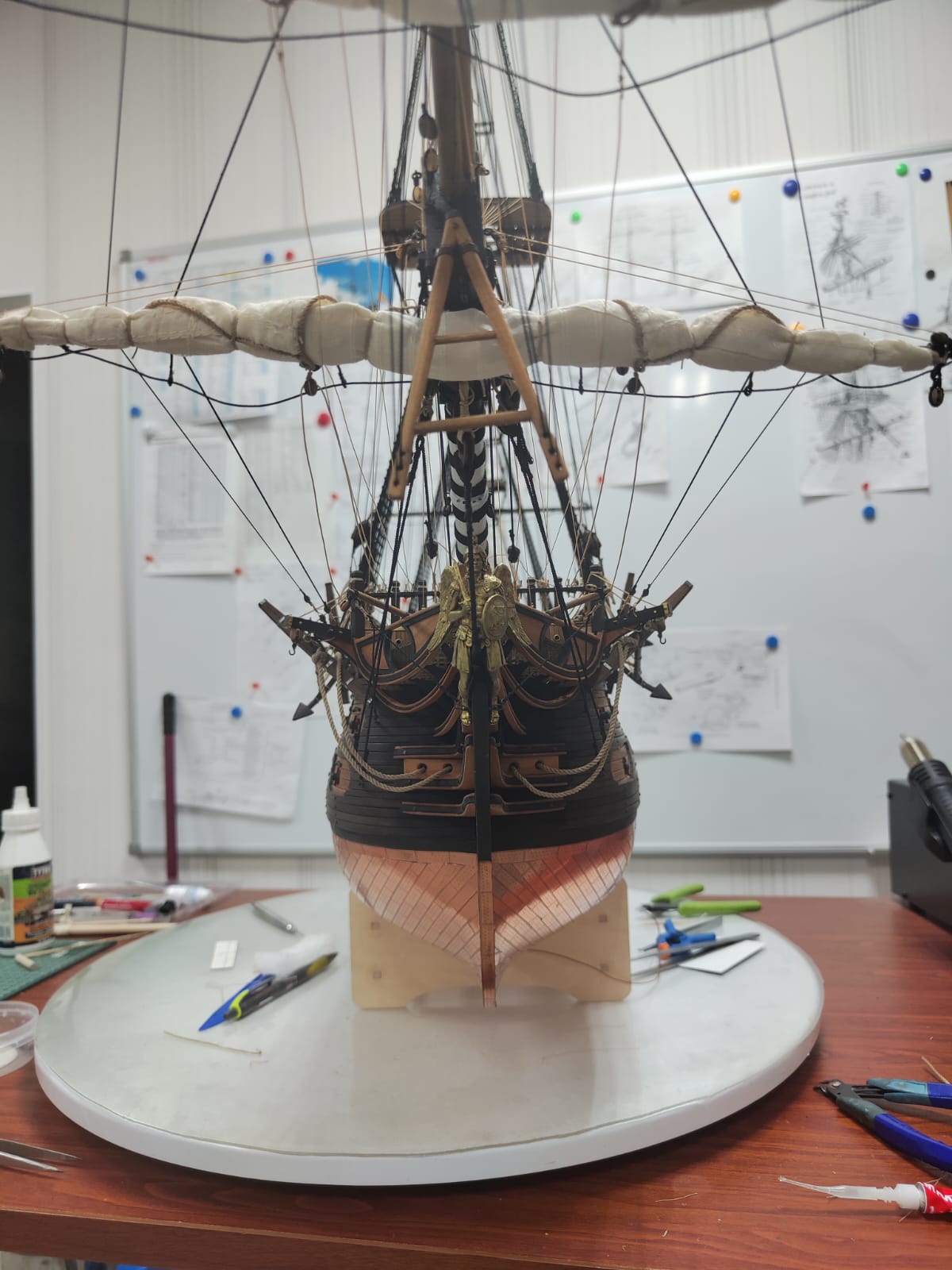

Сообщение PSP » 26 сен 2025, 16:04
Изготовил фока рей. Длину реи сделал по ДеА, остальные размеры взял из анатомии корабля Нельсона
Сообщения: 858
Сообщение Μιχαήλ Γ.Σ. » 28 сен 2025, 11:20
PSP писал(а): ↑26 сен 2025, 16:04 Изготовил фока рей...
А Вас не смущают эти огромные щели между рейками? Думаю, если бы рей изначально был сделан из восьмигранной заготовки этого можно было избежать) имхо

Сообщение PSP » 29 сен 2025, 18:22
Переделывать уже не буду. Грани при фрезеровки получились не все одинаковые. Хоть и применяю делительную головку, но где то с технологией у меня не то. Одно успокаивает, что под парусом видно не будет.

Сообщение PSP » 05 окт 2025, 13:43
Михаил, добрый день!
Место где наклеены рейки - восьмигранная. На фрезере у меня стоит делительная головка. Но грани получились немного не все одинаковые. Мне надо было рейки взять чуть разной ширины, не догадался. А потом смирился с этой щелью. Парусом закроется и видно не будет.

Сообщение PSP » 06 окт 2025, 05:49
Брал уже готовую круглую заготовку, в середине фрезеровал восемь граней, потом на токарнике доводил края до нужного диаметра.
