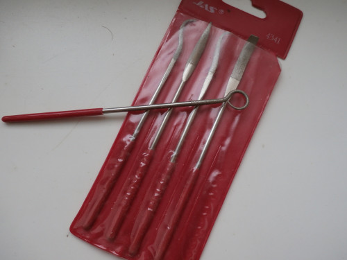

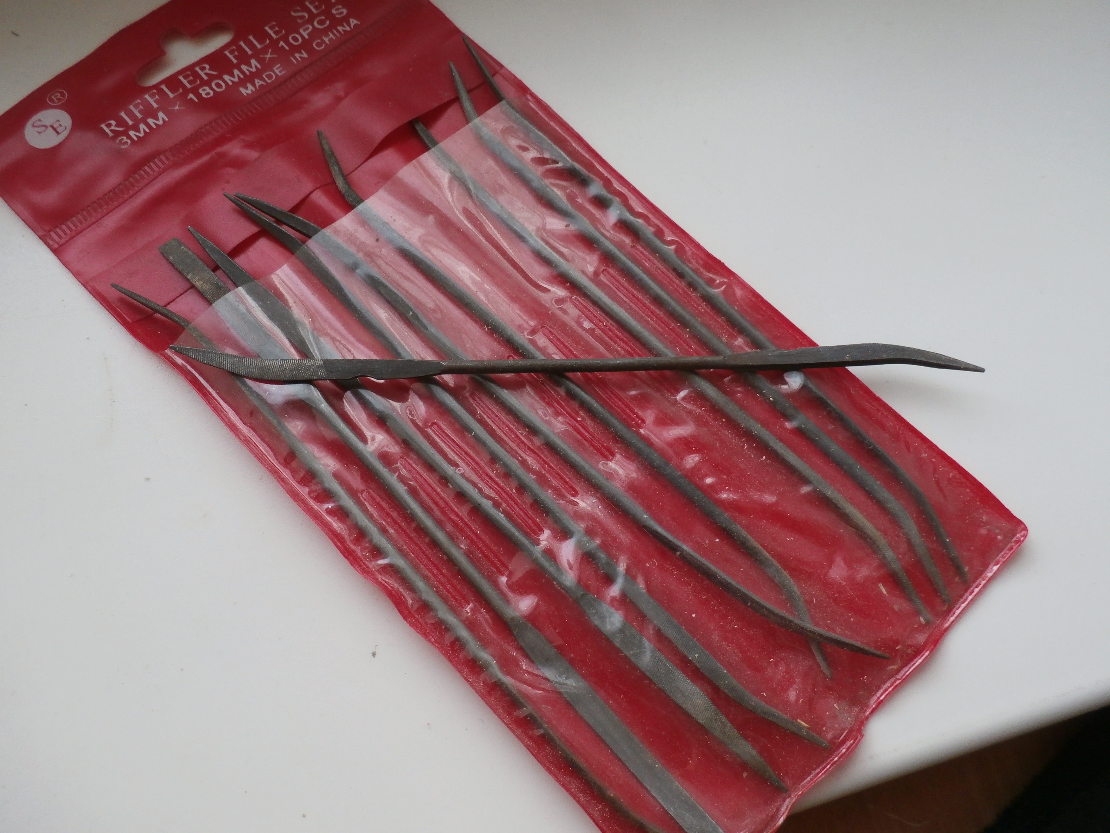

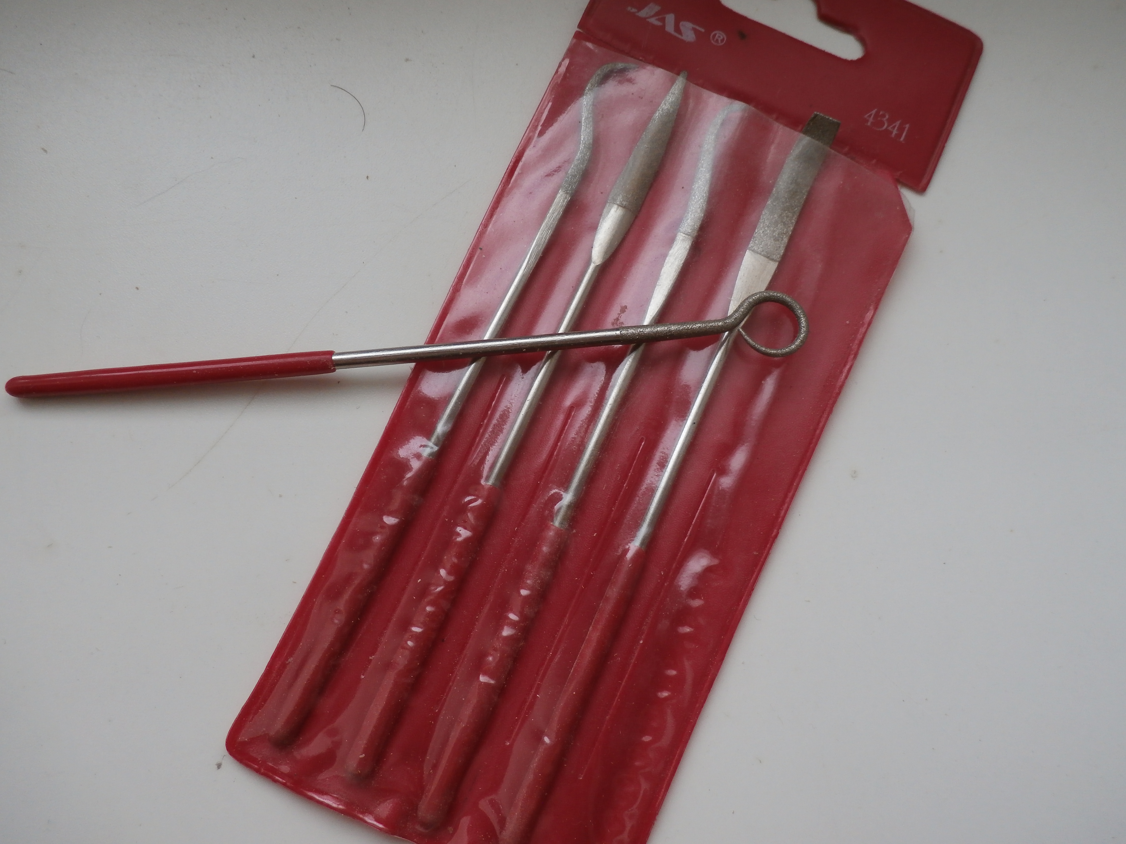

- Думаю, если вы будете уважительно относиться к своему инструменту то он послужит довольно долго без каких либо химических лабораторных работ. Ну а вообще надфиль инструмент - разовый. Спасибо нашим узкоглазым друзьям из под Небесной, в каждом магазине можно купить без проблем этот инструмент. Я пишу прежде всего, что бы начинающие смогли определиться с своим инструментом. Сегодня я советую вам приобрести
рифлуары и рифели Эти надфили очень вам помогут в будущих ваших работах над моделью. Где приобрести? Если ваш городок маленький, такой как и мой то в интернет магазинах. Если большой то нужно погулять, поискать в своём городе.
На счет соответствующего раздела форума - я его у вас не вижу. Это вам нужно будет открыть соответную веточку о инструменте для моделистов Сантесима Тринидад. Или приходите к нам на веточки "Повелителя морей" Милости просим! Удачи всем и конечно Здоровья!
Рифели - алмазные изогнутые надфили.
Рифлуары - изогнутые стальные надфили.

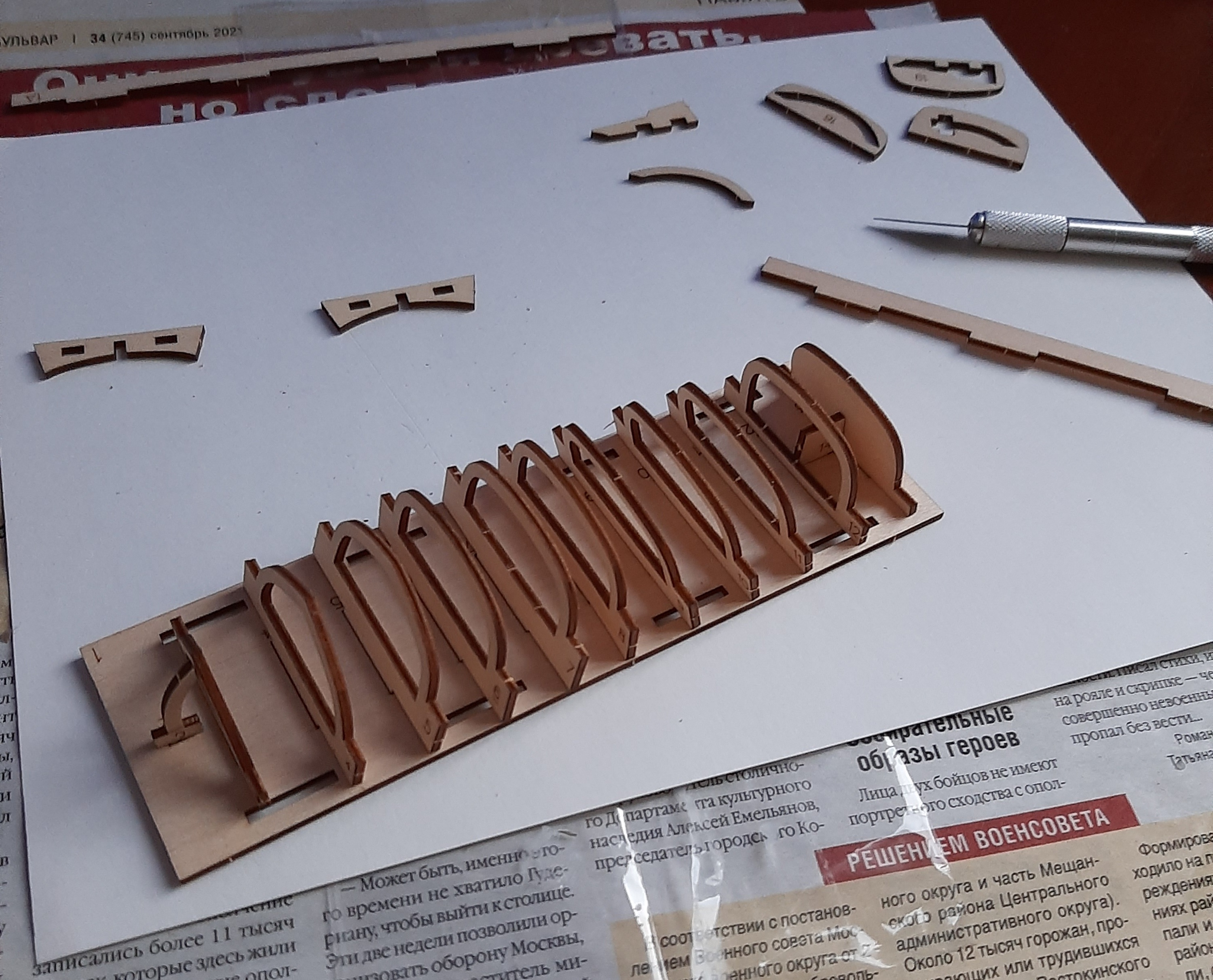

Всем привет, смотрю только Дмитрий и Макар занялись спасательной шлюпкой, у меня вопрос есть планка с номерами для шпангоутов 1,2,3,4 и тд, в журнале написано что надо их клеить под 90° каждый, и дальше облкеивать их полосками , а теперь вопрос . Эта якобы полочка для шпангоутов она должна остаться в будущем и быть перевёрнутый, или придётся из пазов выдавливать все эти детали шлюпки? Либо она (планка) будет клеится на центр палубы под центральную мачту?

Она потом отпиливается. Посмотрите на сайте в разделе график. Там выложены до 18 номера(недавно было до 25). Все инструкции можно скачать

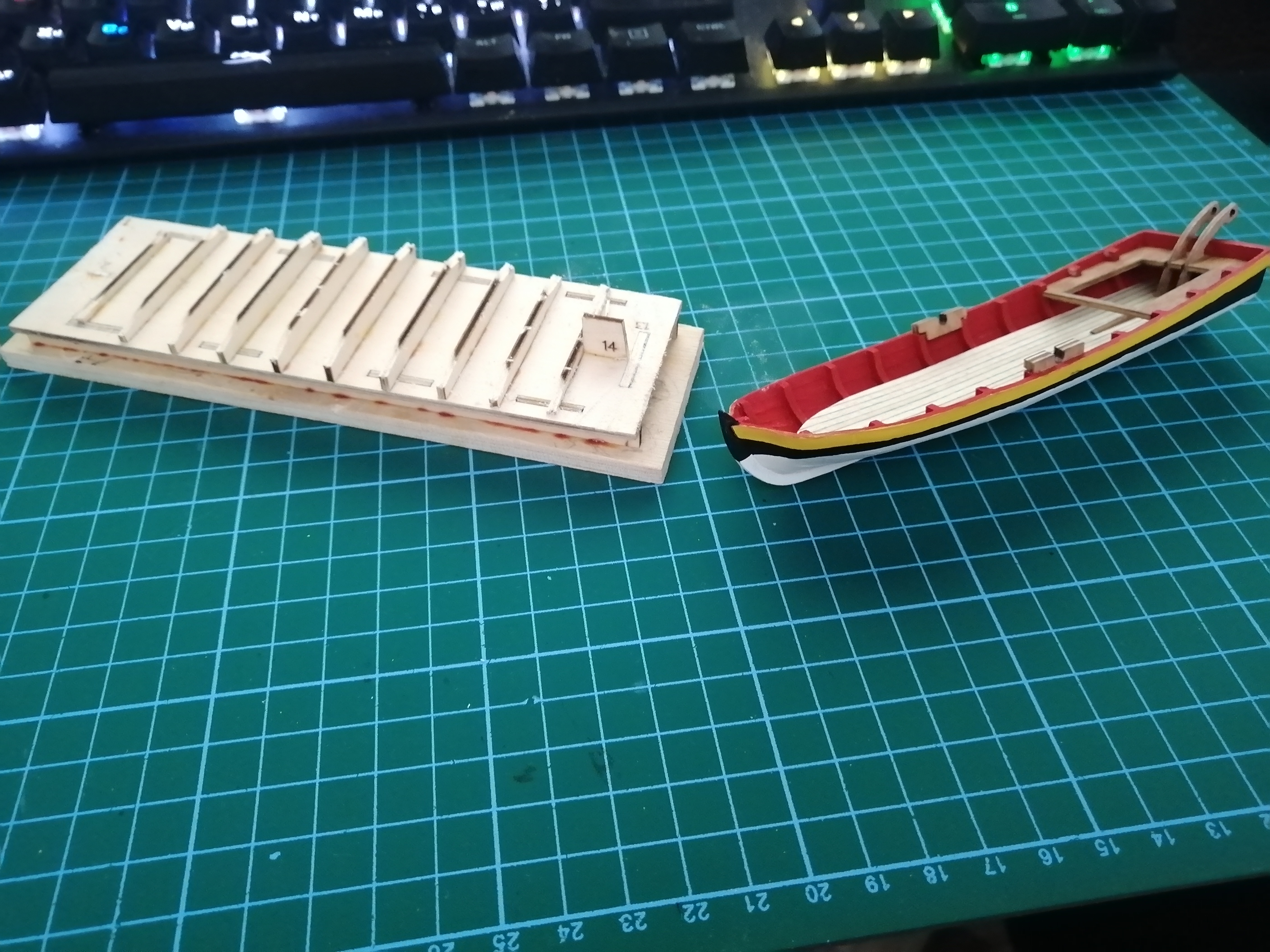

Стапель шлюпки я дополнительно приклеивал к фанере толщиной 8 мм, так как он был винтом, что могло сказаться при приклеивании реек к шпангоутам.Все шпангоуты клеются перпендикулярно стапелю на мертво, кроме танца. Транец приклеивается под углом. Эта полочка дает возможность приклеить рейки под изгибом.После склейки всех реек, шлюпка отпиливается от штапеля, а оставшиеся выступающие части шпангоутов на шлюпке стачиваются в ровень с ширстреком. Благодаря электронным журналам на сайте, я уже собрал шлюпку, что бы лишние детали не терялись.

Ясно, спасибо, им бы сразу писать в начале что у вас спасательная шлюпка состоит из частей которые будут отпиливаться, просто нсли вообще не смотреть в будущее журнали хрен поймешь что будет , просто как бы не испортить шлюпку, я просто сам корпус столярным клеем прохожу по 2 раза, и прохожу обильно стыки.
