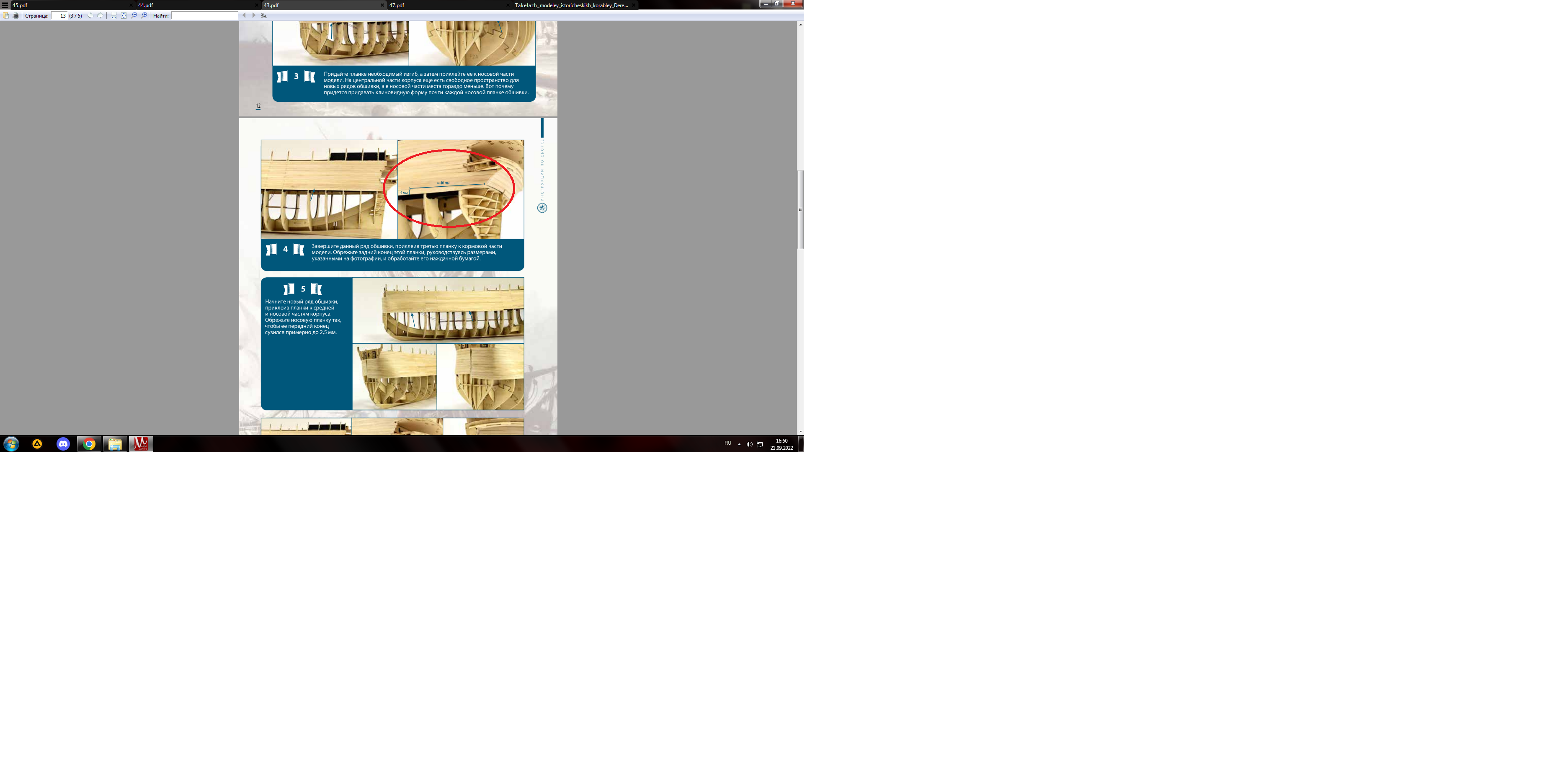

Доброго дня коллеги! Пока посылка №10 задерживается, решил продолжить сборку по инструкции (журнал №43) и тут "уперся" в обшивку кормовой части. Фотографии сильно размыты, а костноязычное и сбивчивое описание совсем сбивает с толку. Вопрос может кто то уже прошел этот уровень с созданием клинышков в кормовой части? Поделитесь пожалуйста фото, ну или эскизик какой от руки. Заранее спасибо!

Получил 9-ю посылку, встаёт вопрос о малковании, так как обшивка однослойнная нужно очень аккуратно её сделать.
Вопрос :насколько сильно нужно обтачить первый шпангоут по краям? Если у кого свое фото? А то в журнале как-то грубо плавности нет.
Заранее спасибо!

Юрий Евгеньевич Демьяненко писал(а): 04 сен 2022, 11:17 Доброго дня коллеги! Пока посылка №10 задерживается, решил продолжить сборку по инструкции (журнал №43) и тут "уперся" в обшивку кормовой части. Фотографии сильно размыты, а костноязычное и сбивчивое описание совсем сбивает с толку. Вопрос может кто то уже прошел этот уровень с созданием клинышков в кормовой части? Поделитесь пожалуйста фото, ну или эскизик какой от руки. Заранее спасибо!
Меня смущает другое, в инструкции написано обрезать как показано на рисунке примерно 40 мм,это растояние между шпангоутами,а на фото отчетливо видно что обрезано длиной более 40 мм, теперь я тоже в ступоре.

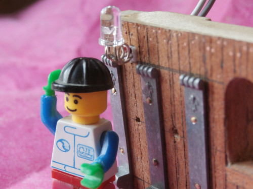

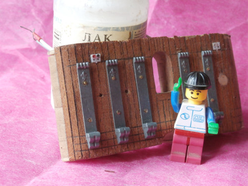

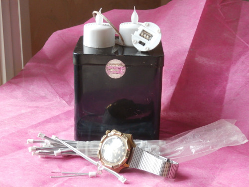

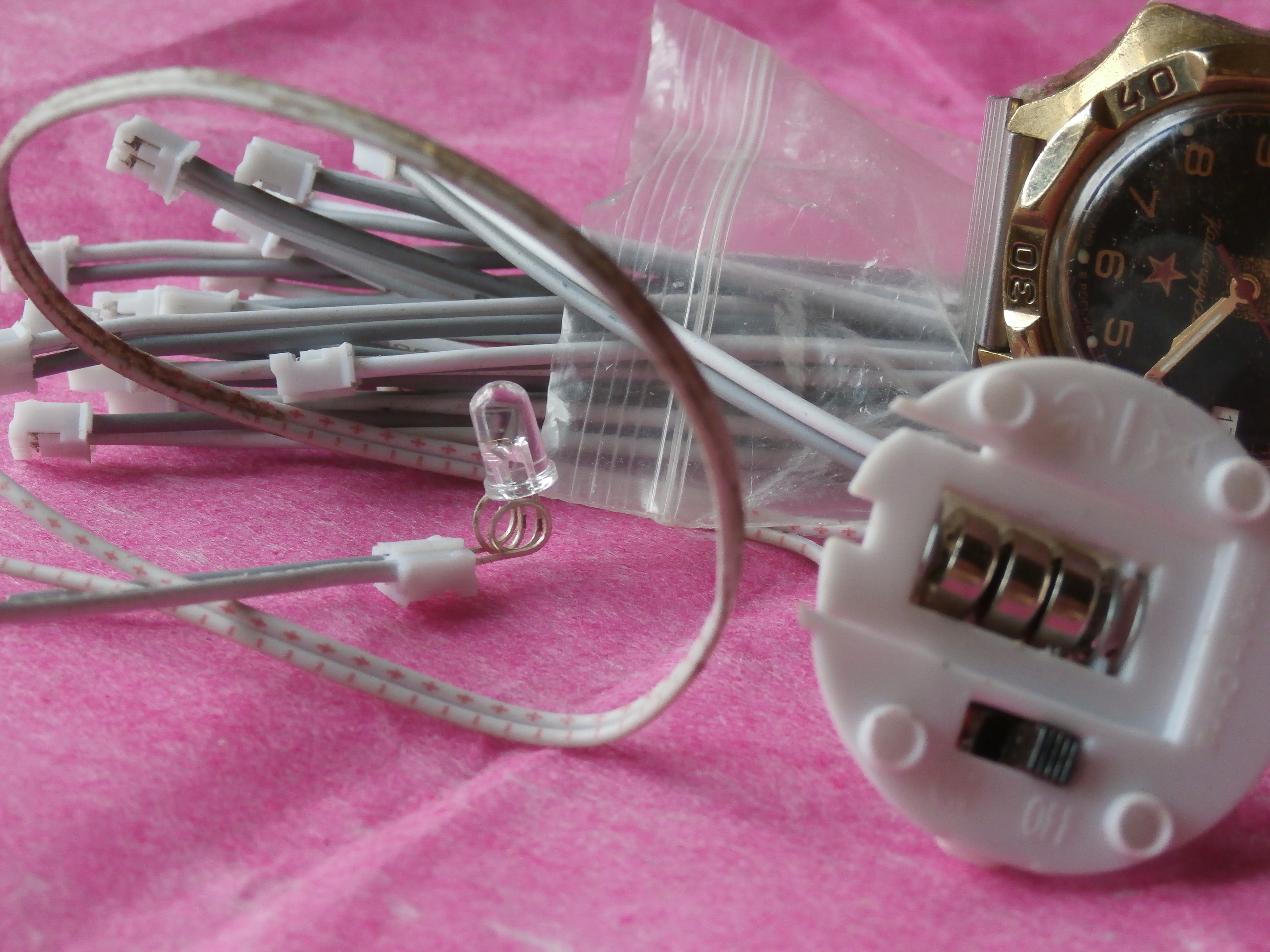

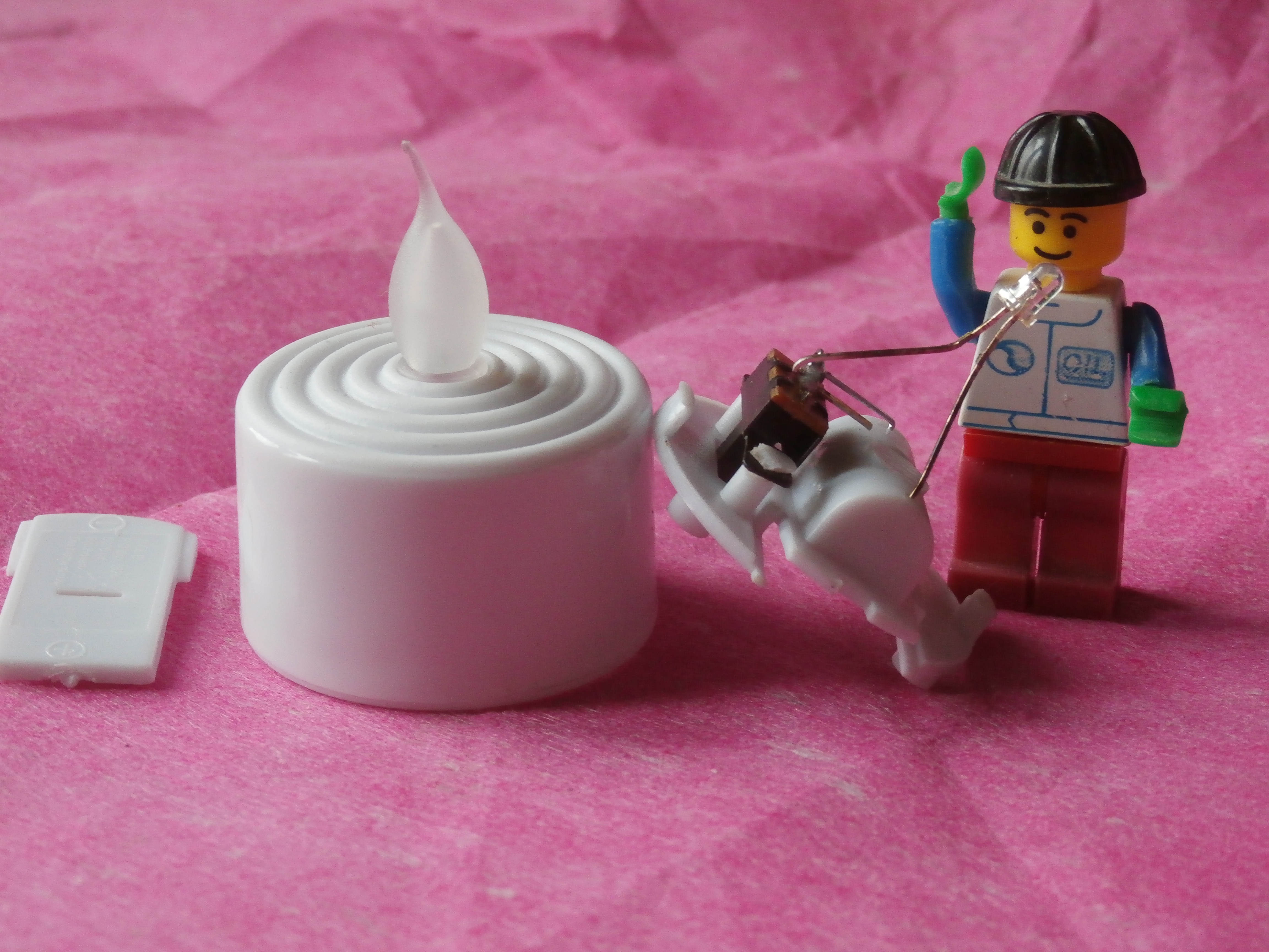

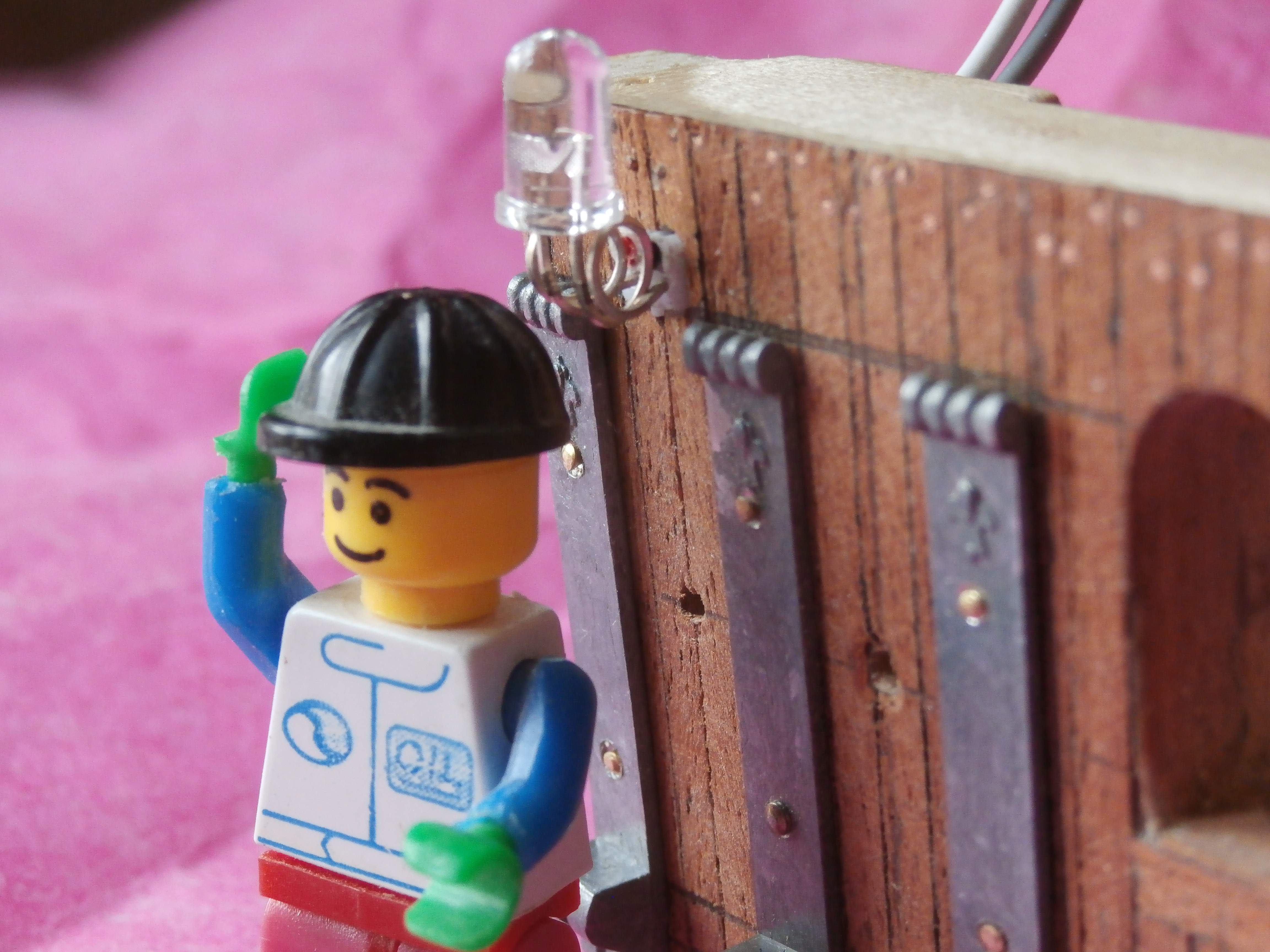

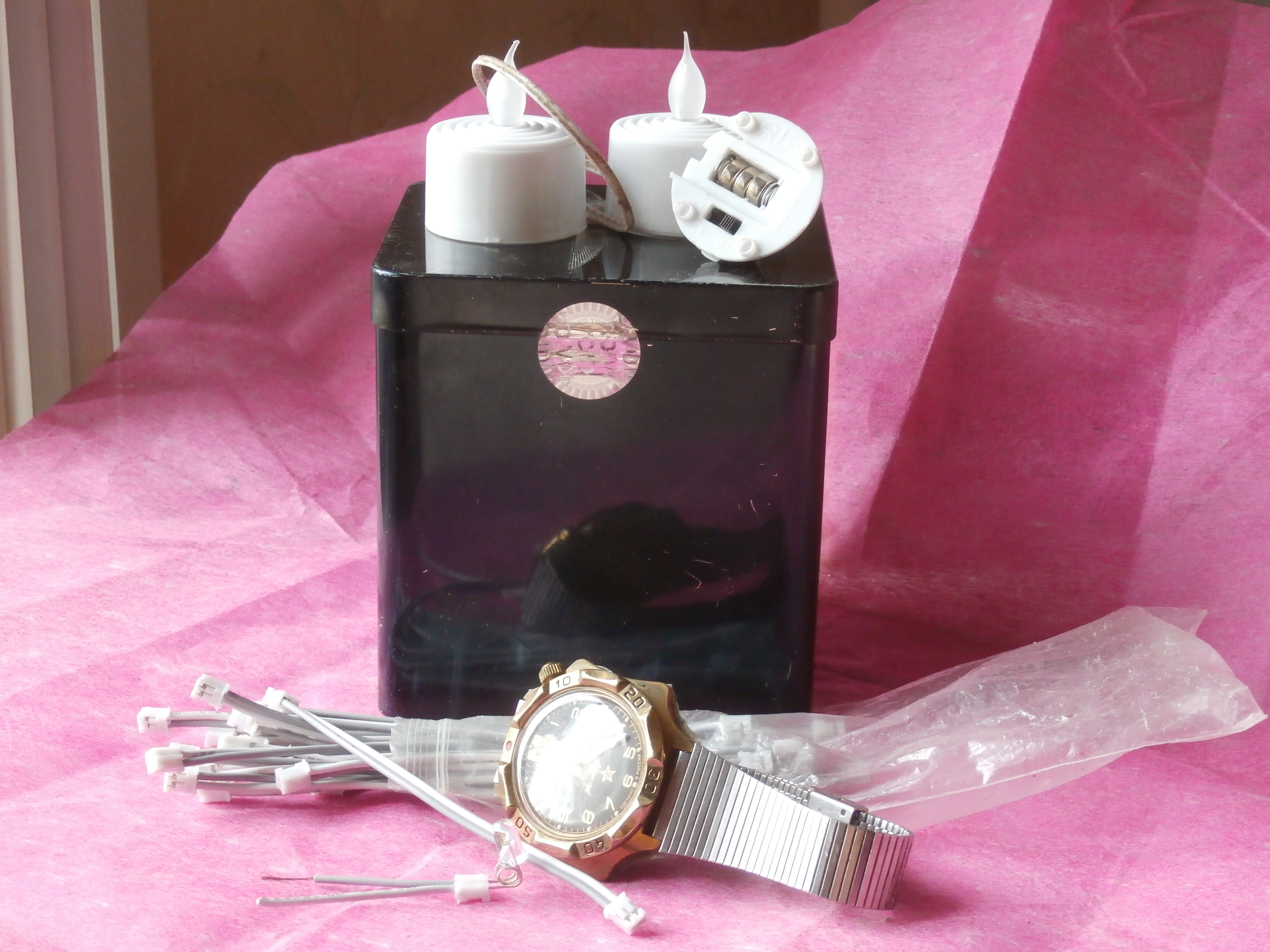

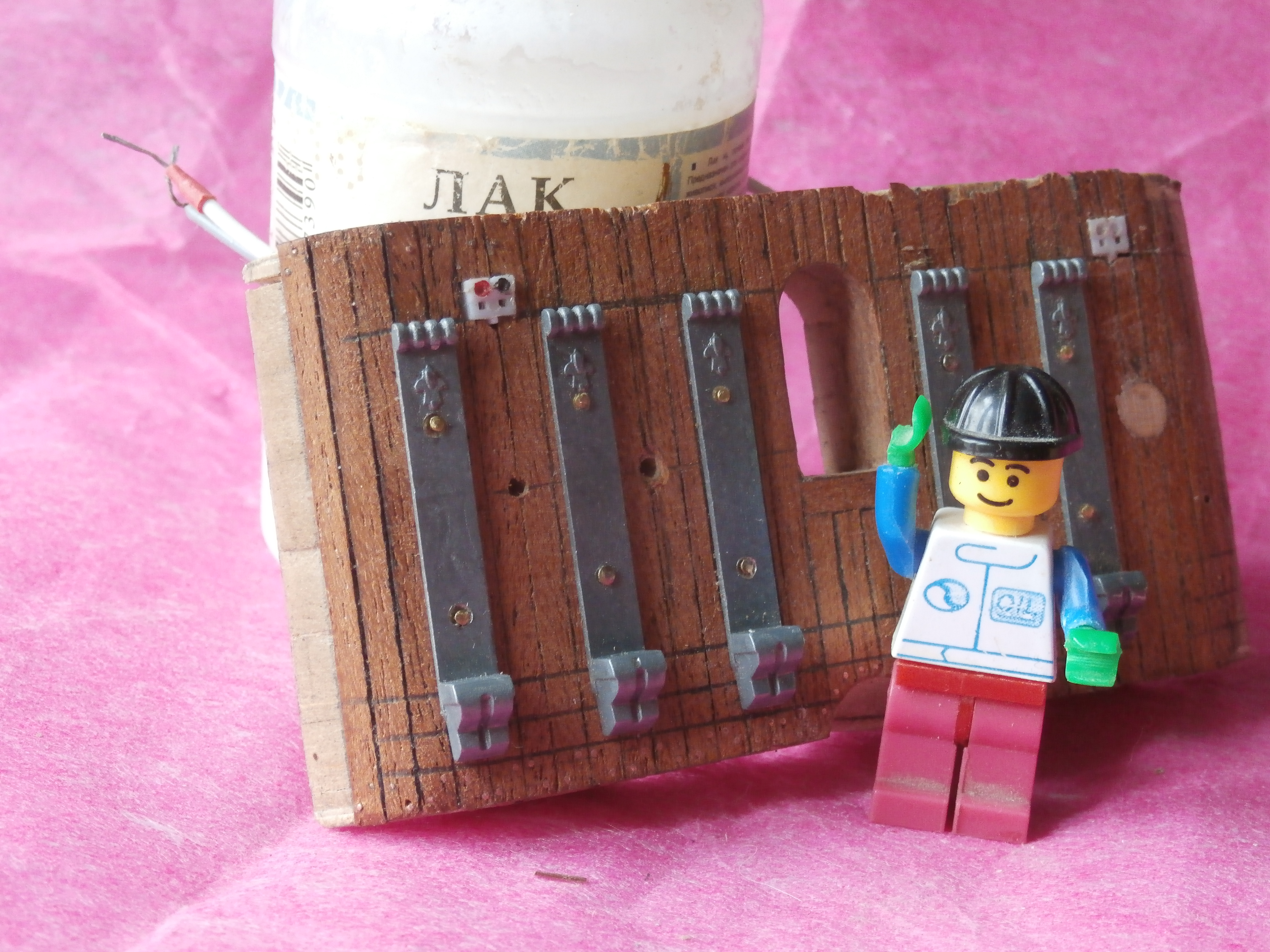

Позвольте и мне добавить свой "пятачок" в общий разговор. Я уже писал на эту тему более подробно на своей веточке "Повелитель от Кервы" но тема актуальная и я хочу поделиться своим опытом с моими молодыми коллегами еще раз, надеясь что это возможно поможет еще кому то.
Дело в том, что я строю модель английского линкора "Повелитель морей" - патворк от ДеАгостини. В проекте патворка освещение модели разработчиками не закладывалось, а значит мне пришлось искать и идти своим путем. За основу я взял новогодние, праздничные свечи, разобрав я понял, что китайцы шли в изготовлении самым простым путем уменьшив количество деталей в свечи до минимума. Мерцающий светодиод, выключатель и контейнер с тремя микробатарейками (таблетками). В электромагазине я купил микророзетки с заряженными в них проводами. Дело в том что вы правы: паять паяльником светодиоды еще та забота! Особенно мне старику с моей координацией и моим слабым зрением довольно сложно, важно не перегреть паяльником светодиод! Розетка же позволяет легко справиться с этой задачей!
Сообщения: 3055
Благодарил (а): 1052 раза
Поблагодарили: 2088 раз
Сообщение керва » 14 окт 2022, 10:52
ПРОДОЛЖЕНИЕ.
Вот как это будет выглядеть на корпусе моего корабля! На верхних снимках передняя переборка (Биг-гед моего корабля ) - это передняя переборка перед гальюнной площадкой. Нижний снимок марсовая площадка фок-мачты с впередсмотрящим матросом. Кто то мне скажет: "Фи!, А где же этот старинный , средневековый антураж!? с бронзовыми светильниками в стиле Ро-ко- ко?! Но поверьте мерцающий светодиод для освещения помещения в котором будет стоять моя модель - слабая надежда... Он будет освещать не много себя и чуть чуть нижний край паруса, ну и ближайших от него канаты - такелажа... В светлое время суток, по своей миниатюрности он ( свето-диод ) среди золотого декора просто будет теряться и будет незаметен...Передо мной стоит сложная задача как провести проводку от верхней палубы и до марсовой площадки и главное - не заметно? Задача очень интересная и сложная. Но очень хочется! а значит сделаем! Уверен в этом! Удачи вам и главное Здоровья!

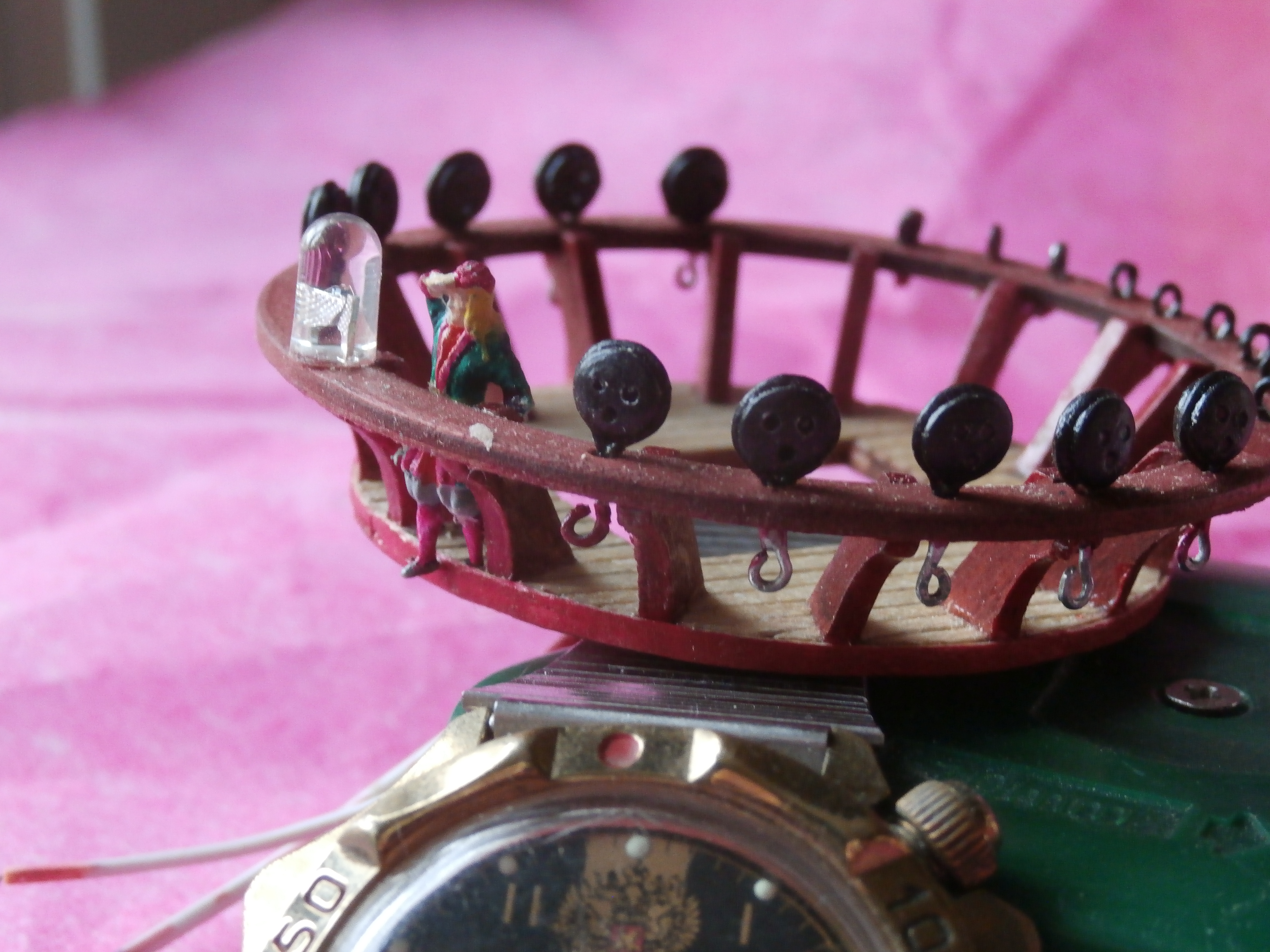

Сергей Николаевич попробуйте поискать провода в тканевой оплетке, встречались мне достаточно малых сечений(в разных советских приборах) И использовать их подкрасив в цвет канатов. А там канатом больше или меньше, не кто не поймёт. Я в одном месте так делал(правда не на моделях) от веревки не отличишь.

Александр Николаевич Борисов писал(а): 14 окт 2022, 14:50 - попробуйте поискать провода в тканевой оплетке, встречались мне достаточно малых сечений(в разных советских приборах) И использовать их подкрасив в цвет канатов. А там канатом больше или меньше, не кто не поймёт. Я в одном месте так делал(правда не на моделях) от веревки не отличишь.
Большое спасибо Александр Николаевич!
Оригинальное решение.Я обязательно запишу себе это в заветную тетрадочку. Вы нечаянно дали мне еще одно решение проблемы давно мучащей меня. Если у провода будет темная оплетка, а провод максимально тонким, то есть вариант на такой провод подвешивать вымпела и флаги модели. За стеклом витрины такой провод в сумраке комнаты будет малозаметен. Я пробовал для этой цели использовать рыболовную леску... Но к сожалению пластик лески поблескивает от случайного луча постороннего света, что не скажешь о проводе спрятанном в тканевую оболочку. Но конечно все это нужно предварительно будет проверять "На кошке".Большое спасибо!
