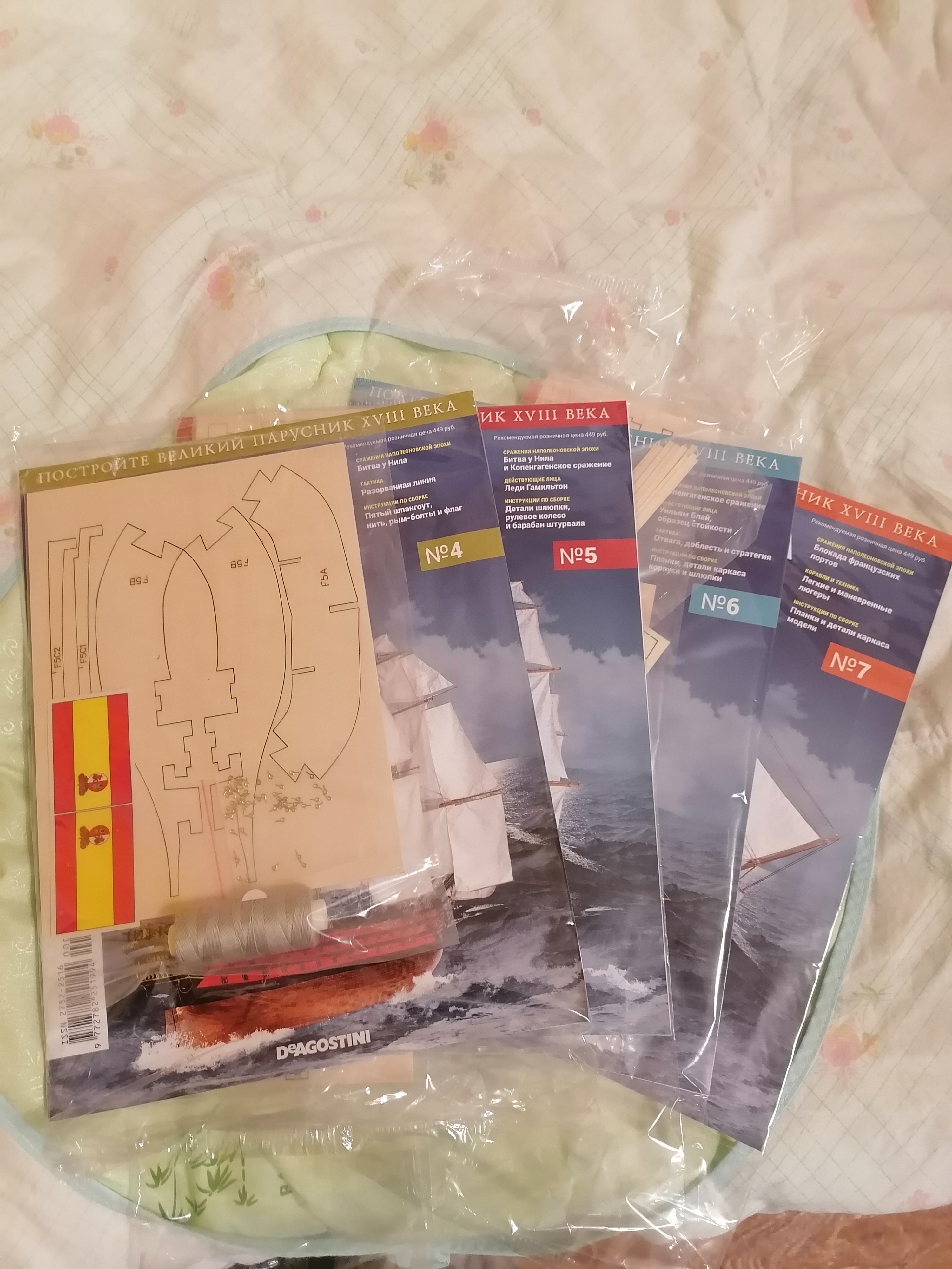

Добрый день. Присоединяемся к постройке данного кораблика. Подписка оформлена для начинающего судомоделиста Ильи. Планирую, что бОльшую часть работ будет делать самостоятельно.(Хотя опыт работы с выпусками первой посылки пока говорит об обратном- модель скорее для папы чем для сына). Это первая наша модель такого формата и масштаба.
Решил пока у сына есть интерес к моделированию, надо его помимо кружка еще чем то занять, заинтересовать. И тут попался данный корабль. Правильно многие говорят в пользу подписки, что не так ощутимо для бюджета, да и распределение по времени позволяет заниматься без ущерба для учебы и других занятий. Сейчас изучаю данный форум по другим моделям, собираю информацию, чтобы сразу избежать некоторых ошибок. Учитывая мое желание в большей степени нагрузить ребенка, постройка от журнала сильно уходить не будет. Не тот у нас уровень и не те задачи. Задача собственно довести до конца и помочь сыну укрепить свое желание заниматься дальше судомоделизмом. Ну и параллельно обучить его работе с инструментами и материалами. А вот при положительном раскладе, можно думать и над более серьезными отступлениями от журналов с целью улучшения качества получаемой модели. Или уходу от партворков. Но это уже другая история... а Сейчас...будем строить...До встречи!
С уважением Михаил и Илья.

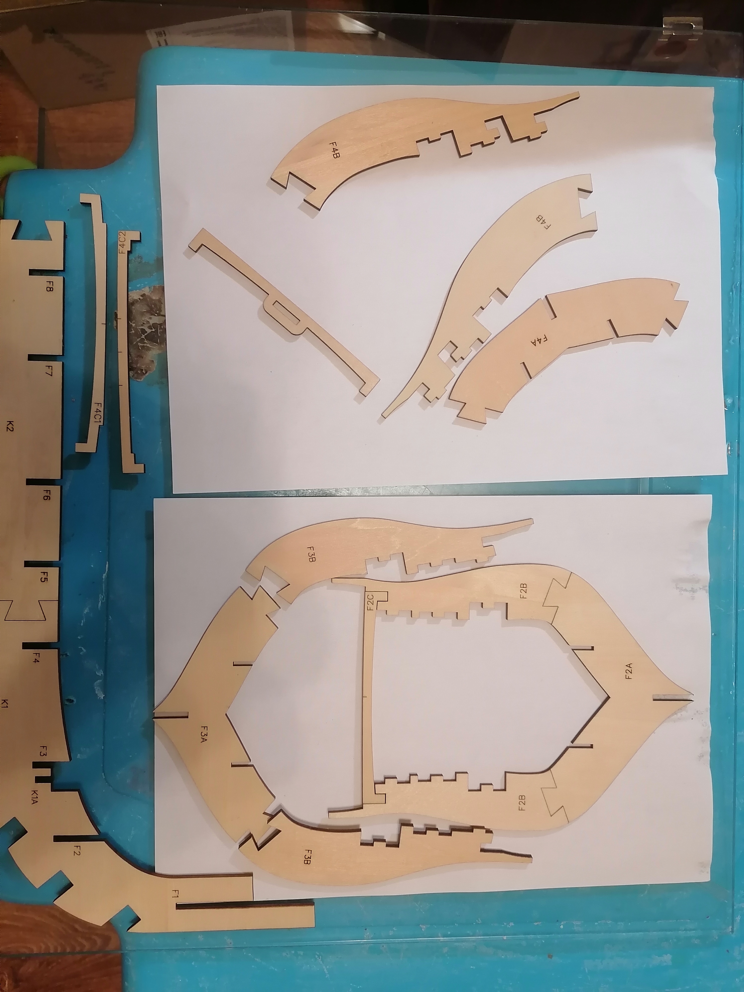

Приветствую всех. Итак немного прогресса нашей постройки. Начну с того, что полежав недельку на шкафу в коробке(до торжественно го вручения на НГ) упаковки с деталями начали безбожно сохнуть и стали дугой, хотя при получении помню что были ровные. Изогнуло в сторону бумажной подложки. Итог: детали искривило. Вытащили все шпангоуты и киль обработал Ласточки надфилем чтоб входили плотно но не задирали края... Ну это как у всех... Сейчас склеились лежат под грузом между двумя стёклами от старой стенки. Ребёнок попробовал обрабатывать веретено якоря- не сразу и не очень, но получается.) Буем тренировать. Пригодились надфили его прадеда.

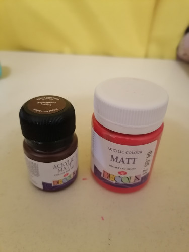

Пополнение:посылка №2, краски купил какие были у нас в ближайшем магазине-думал в выходные уже склеим корронаду, но школьная программа, соревнования и юбилей у жены внесли коррективы. Так что пока все складывается под стул в коробочку

Все в порядке. Не переживайте. Со временем все войдет в норму. Настраивайтесь и пунктуально выполняйте задания. Привыкните будет со временем время и на школу и спорт и для семьи. Советую вам работу сына всё время держите под контролем иначе он почувствует, что это совсем не интересно ... Коробку советую из толстого картона - идеальна обувная как можно большего размера.Михаил Игоревич Крутелев писал(а): ↑20 янв 2022, 21:18 -Так что пока все складывается под стул в коробочку...
Краска та - акриловая, только должна быть матовой. Глянцевая не подходит.
Перед нанесением краски нужна грунтовка - тоже акриловая. Для покраски лафетов (по флотски станков) лучше пользоваться морилками. Цвет - советую махагон. По качеству в идеале спиртовая, но за неимением подойдет и водная. При покупке проверьте гарантийный срок. Морилка не любит солнечный свет. Держите в темноте. Ствол орудия чернят. Жидкость для чернения лучше американская , но она дорогая в интернет магазинах. В охотничьих магазинах продают русскую для воронения "Ворон" - это по дешевле. Беда в том, что ворон не всегда воронит силумин из которого изготовлены наши орудия.Удачи Вам и Здоровья!

Если что, на той же "Верфи" продаётся красная краска для портов и лафетов. Не знаю, чем она отличается (в плане цвета) от просто красной, но я прикупилМихаил Игоревич Крутелев писал(а): ↑20 янв 2022, 21:18 Пополнение:посылка №2, краски купил какие были у нас в ближайшем магазине-думал в выходные уже склеим корронаду, но школьная программа, соревнования и юбилей у жены внесли коррективы. Так что пока все складывается под стул в коробочку
