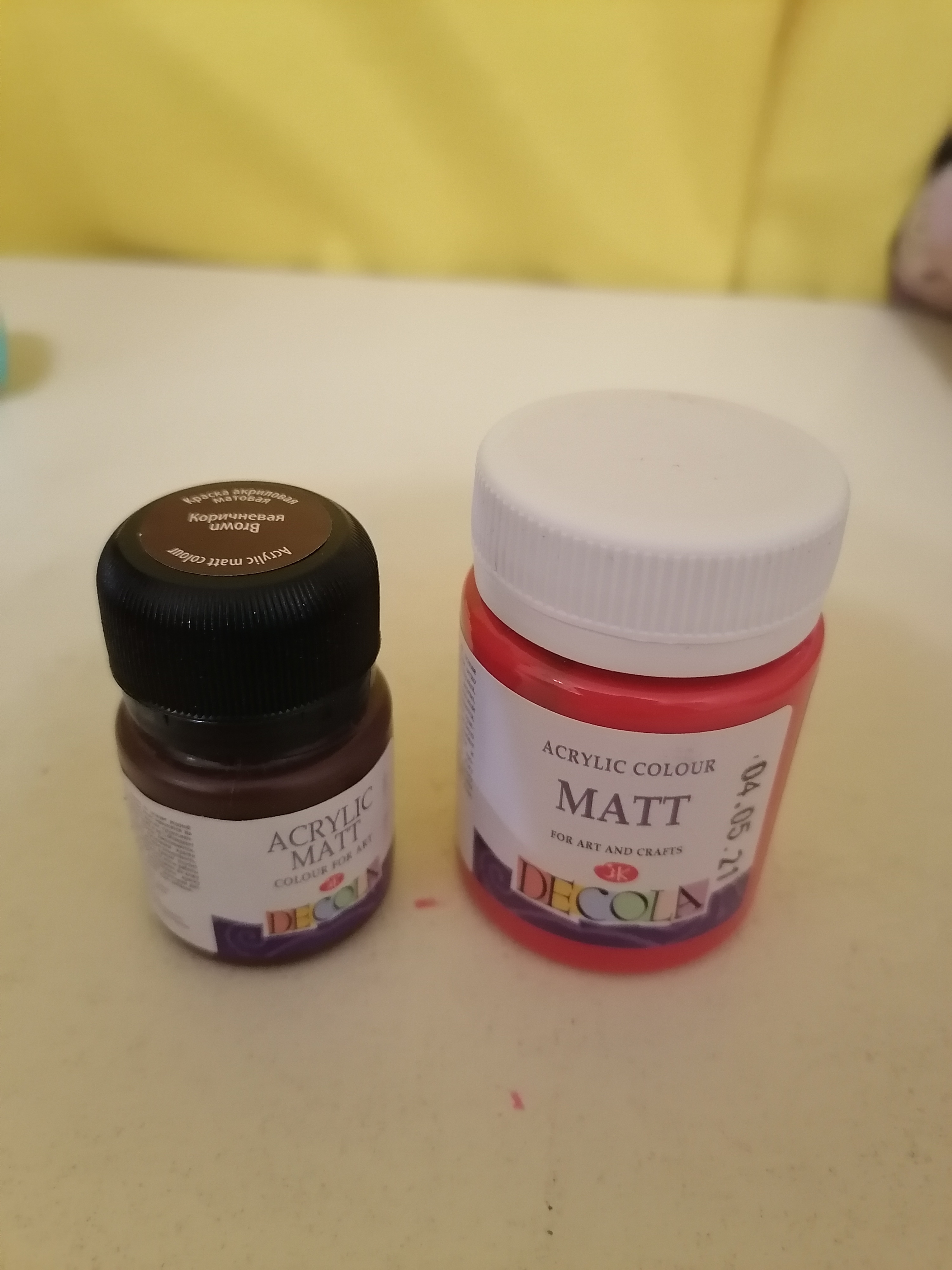

Сообщение Михаил Игоревич Крутелев » 20 янв 2022, 21:18
Пополнение:посылка №2, краски купил какие были у нас в ближайшем магазине-думал в выходные уже склеим корронаду, но школьная программа, соревнования и юбилей у жены внесли коррективы. Так что пока все складывается под стул в коробочку
С уважением Михаил и Илья.

Михаил Игоревич Крутелев писал(а): 20 янв 2022, 21:18 -Так что пока все складывается под стул в коробочку...
Все в порядке. Не переживайте. Со временем все войдет в норму. Настраивайтесь и пунктуально выполняйте задания. Привыкните будет со временем время и на школу и спорт и для семьи. Советую вам работу сына всё время держите под контролем иначе он почувствует, что это совсем не интересно ... Коробку советую из толстого картона - идеальна обувная как можно большего размера.
Краска та - акриловая, только должна быть матовой. Глянцевая не подходит.
Перед нанесением краски нужна грунтовка - тоже акриловая. Для покраски лафетов (по флотски станков) лучше пользоваться морилками. Цвет - советую махагон. По качеству в идеале спиртовая, но за неимением подойдет и водная. При покупке проверьте гарантийный срок. Морилка не любит солнечный свет. Держите в темноте. Ствол орудия чернят. Жидкость для чернения лучше американская , но она дорогая в интернет магазинах. В охотничьих магазинах продают русскую для воронения "Ворон" - это по дешевле. Беда в том, что ворон не всегда воронит силумин из которого изготовлены наши орудия.Удачи Вам и Здоровья!

Михаил Игоревич Крутелев писал(а): 20 янв 2022, 21:18 Пополнение:посылка №2, краски купил какие были у нас в ближайшем магазине-думал в выходные уже склеим корронаду, но школьная программа, соревнования и юбилей у жены внесли коррективы. Так что пока все складывается под стул в коробочку
Если что, на той же "Верфи" продаётся красная краска для портов и лафетов. Не знаю, чем она отличается (в плане цвета) от просто красной, но я прикупил 😁
