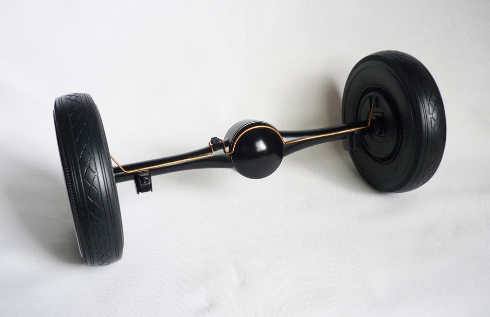

Задний мост с медной проволокой, вместо штатной резиновой трубки.
Рама тяжеленькая :P

Гордей писал(а):Задний мост с медной проволокой, вместо штатной резиновой трубки.
Рама тяжеленькая :P
провод 0.6 ?
Сообщение Гордей » 11 май 2016, 17:55
taison45 писал(а):провод 0.6 ?
В журнале говорится, что должен быть 0,75 (В реале 6 мм, делим на 8, получаем 0,75), но под рукой такого не оказалось, поэтому 1 мм. На глаз разницы мне кажется никакой нет.

Я взял провод 0,75 и 1,5 ммх2. Подошел 0,75ммх2.
Гордей, трубки так никогда в реальности не укладываются. Во-первых не сгибают таким образом, а во-вторых при таком расположении зацепить или повредить на ходу вероятность больше. Но сделано очень аккуратно! ;)
Сообщение Гордей » 12 май 2016, 16:28

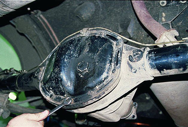

Fantom писал(а):Гордей, трубки так никогда в реальности не укладываются.
Укладываются ;)
Fantom
Сообщения: 82
Благодарил (а): 42 раза
Сообщение Fantom » 13 май 2016, 00:08
Это самоделка, причем не верно))
Fantom
Сообщения: 82
Сообщение Fantom » 13 май 2016, 00:26
Это М20?
Сообщение Гордей » 13 май 2016, 08:22
Fantom писал(а):Это М20?
По стабилизатору видно, что это ЗИС-110.
Даже в инструкции по эксплуатации видно как она изогнута. Я уже второе доказательство привожу. Спорить далее бесполезно ;)
Fantom
Сообщения: 82
Сообщение Fantom » 13 май 2016, 10:10
Фотографию реставрированной машины не могу считать доказательством, т.к. тормозная трубка уложена не заводом изготовителем, а реставратором. Проложить ее можно как угодно, у самого есть опыт по восстановлению и реконструкции ретро авто.
По приведенной Вами схеме нельзя судить, как именно трубки должны быть уложены на мосту.
Петли возле тройника , как вы сделали, быть не должно.
З.Ы. Каждый делает как считает нужным. Я же просто высказал свое мнение. ;)

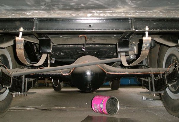

Сообщение Fantom » 13 май 2016, 10:13
Вот такую машинку я собирал. Если интересно могу выложить еще фото.

Fantom писал(а):Вот такую машинку я собирал. Если интересно могу выложить еще фото.
И что это? Оригинал? Кстати на вашей фотке трубки тормозные тоже не завод далеко и хомутов на чулке моста быть не должно, это самопал.
Fantom
Сообщения: 82
Сообщение Fantom » 21 май 2016, 22:18
Фото заднего моста не моей Волги. И трубки закреплены заводским способом. Основной посыл в том, что трубка должна проходить по верхним точкам моста.
Да, Волга в оригинале, на оригинальных колесах с дисковыми тормозами.
