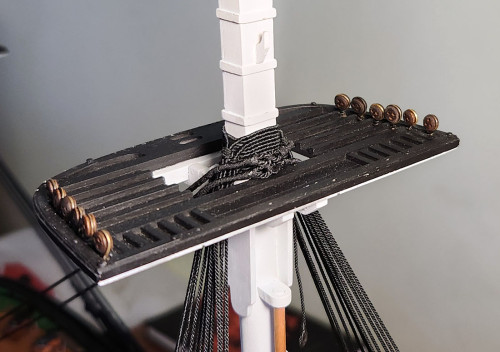

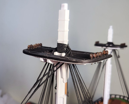

Ставим нижние штаги. Для "Двенадцати Апостолов" это должны быть штаги с найтовом, соединяющим два очка штага позади топа мачты. Верхняя и нижняя часть штага с клетнем, без штаг-блоков тянется сам на себя. Как это должно выглядеть хорошо показано в книге Посьета и атласе Сарычева. Вживую можно посмотреть на моделях в ЦВММ.
Намотал на тросомоте клетень и сам тросик. Клетневал просто в руках, без клетневалки. Думал такое невозможно, но нет, здесь на форуме показали обратное.

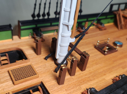

Сообщение Sniper » 04 июл 2025, 20:08
Первым обычно советуют ставить бизань-штаг, чтобы ничего не мешало.

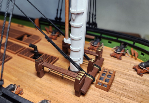

Сообщение Sniper » 04 июл 2025, 22:38
Следующий ставится грота-штаг, он парный. Тянется через битенг-балку, на которой хорошо бы сделать под грота-штаг накладки. Настоящие накладки набивались из свинца или меди, у меня эту роль играет латунная полоса. Нижняя и верхняя часть штага с клетневанием.

Сообщение Sniper » 04 июл 2025, 22:41
Грота-штаг должен быть довольно мощным.
