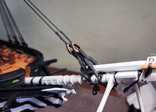

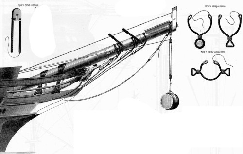

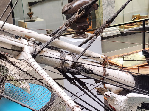

При установке фока-штага возникли варианты. На моделях в ЦВММ двойной фока-штаг установлен как и остальные штаги без штаг-блоков, заведен "на себя". С другой стороны в книге Гребещиковой "Двенадцать Апостолов" приведен рисунок из книги Посьета с крагами фока-штага, а это значит, что тянулся он с штаг-блоком т.е. в принципе фока-штаг в патворке верен. Штаг-блоки из журнала мне понравились, какое-то дерево, не фанера. После покрытия маслом выглядит красиво, жалко было в черный цвет красить. А металлические краги - это какая-то беда. Они тяжелые и просто огромны, как дуга из конской упряжи.
Сделал свои из груши поменьше. Насколько они должны быть меньше, это вопрос. У Посьета нарисованы совсем небольшие краги фока-штага. На моделях ЦВММ краги побольше, видно, что внутри помещается утлегарь. Примерно такие и сделал.
Краги ватер-штагов и краги ватер-бакштагов сделал по Посьету.

Поставил ватер-штаги. В патворке предлагают поставить 3 ватер-штага, как на модели Алешина и Смирнова. На чертеже так же три отверстия в княвдигеде под ватер-штаги. Но если смотреть книгу Гребенщиковой, Посьета, модель Шевелева -ватер-штага четыре. Вернее 3 ватер-штага и ватер-лось-штаг. Так как в приоритете Посьет, поставил четыре.
Ватер-штаги двойные. Клетневали только часть у "водореза" (по Посьету).
Штаг-блоки сделал из проволоки, согнув в виде треуголника.

Один из прогрессивных вариантов предполагал отсутствие верхних ворстов. Так на моделях в ЦВММ и я так сделал на этой модели.
