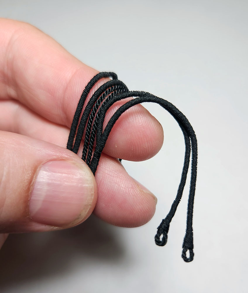

Ставим нижние штаги. Для "Двенадцати Апостолов" это должны быть штаги с найтовом, соединяющим два очка штага позади топа мачты. Верхняя и нижняя часть штага с клетнем, без штаг-блоков тянется сам на себя. Как это должно выглядеть хорошо показано в книге Посьета и атласе Сарычева. Вживую можно посмотреть на моделях в ЦВММ.
Намотал на тросомоте клетень и сам тросик. Клетневал просто в руках, без клетневалки. Думал такое невозможно, но нет, здесь на форуме показали обратное.

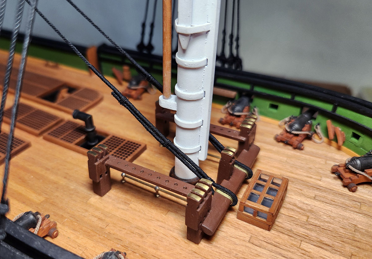

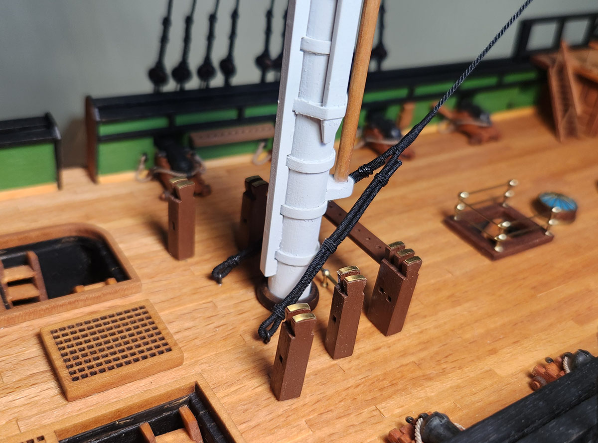

Сообщение Sniper » 04 июл 2025, 22:38
Следующий ставится грота-штаг, он парный. Тянется через битенг-балку, на которой хорошо бы сделать под грота-штаг накладки. Настоящие накладки набивались из свинца или меди, у меня эту роль играет латунная полоса. Нижняя и верхняя часть штага с клетневанием.
Re: Двенадцать Апостолов от Sniper
Сообщение Sniper » 04 июл 2025, 22:41
Грота-штаг должен быть довольно мощным.

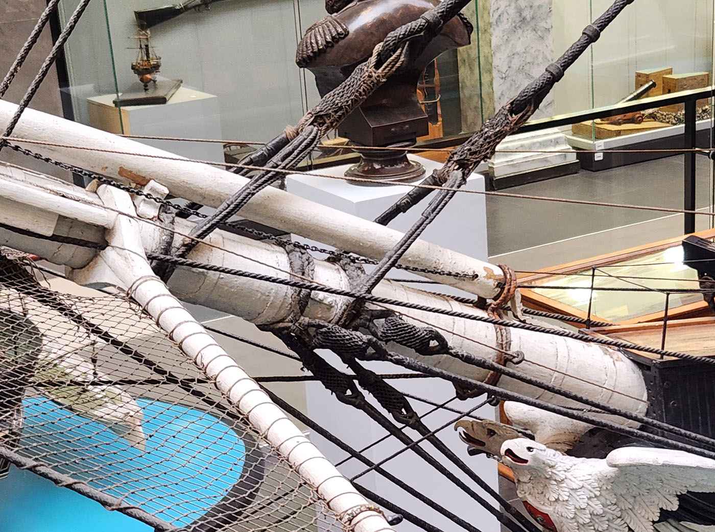

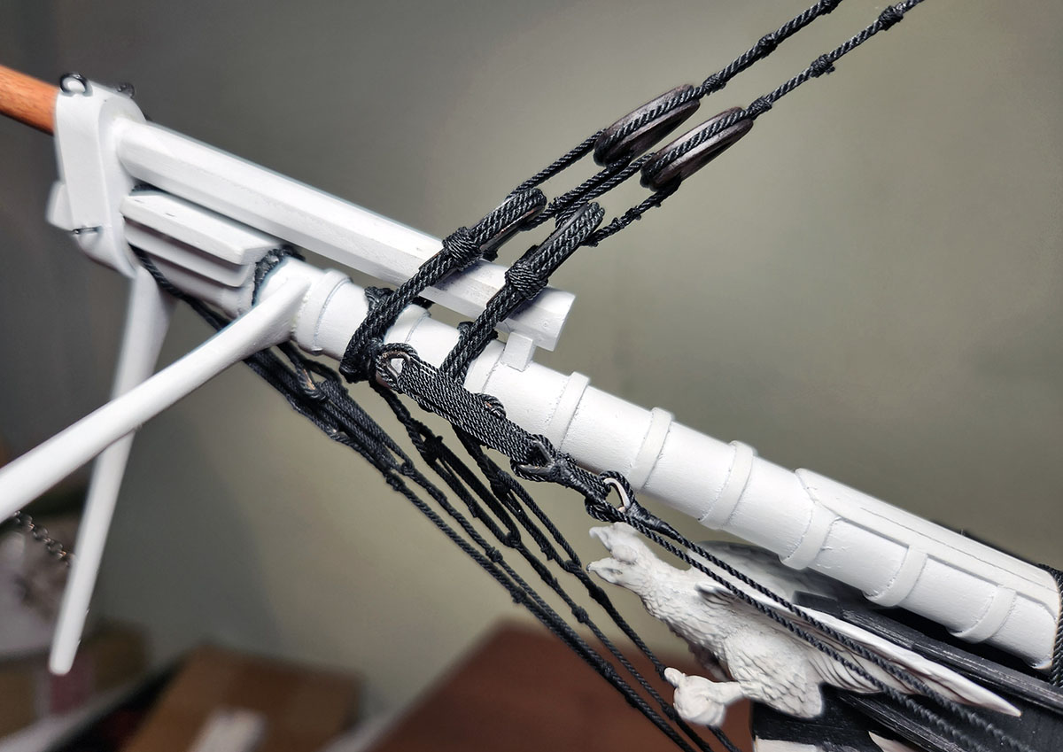

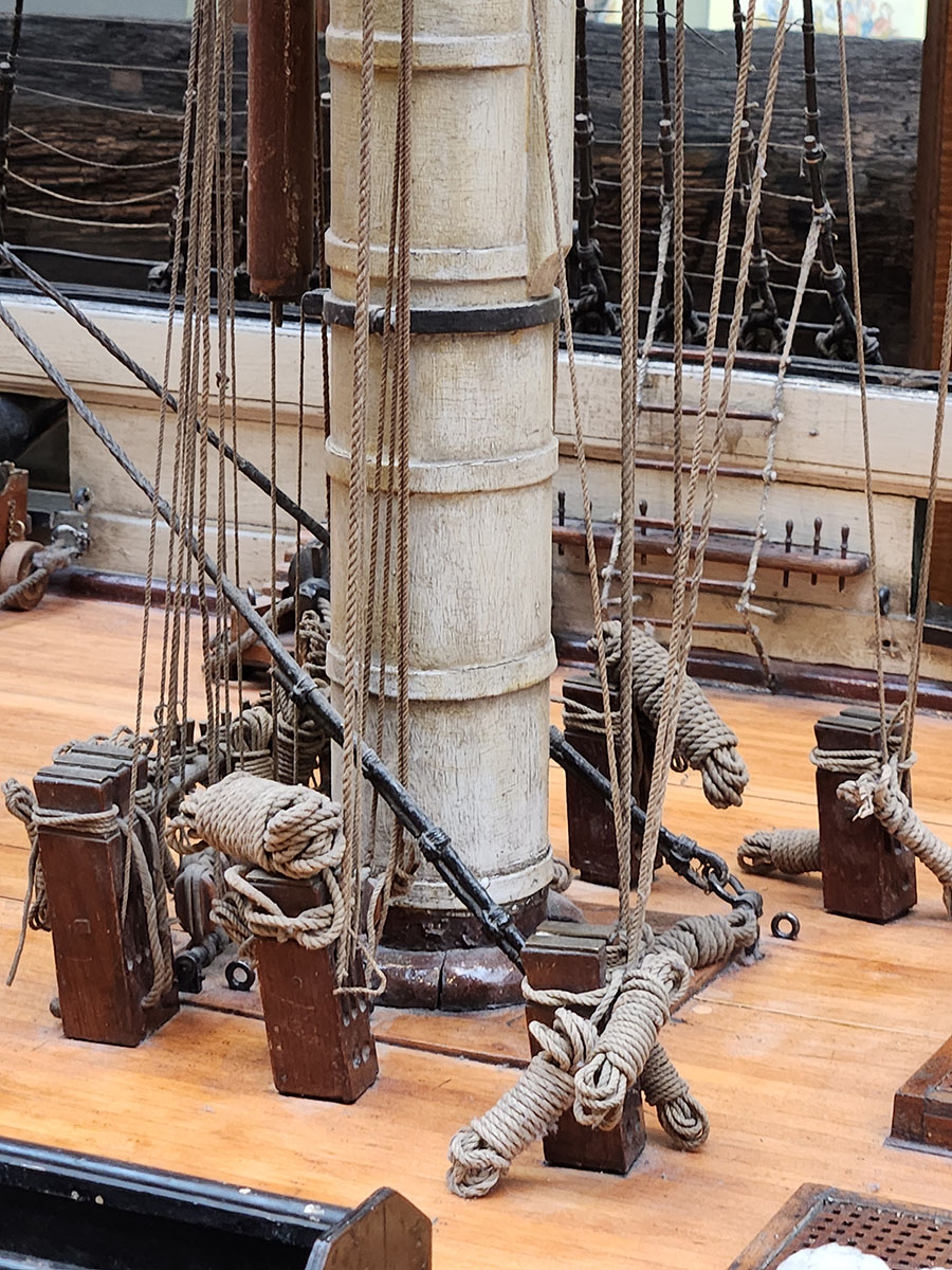

При установке фока-штага возникли варианты. На моделях в ЦВММ двойной фока-штаг установлен как и остальные штаги без штаг-блоков, заведен "на себя". С другой стороны в книге Гребещиковой "Двенадцать Апостолов" приведен рисунок из книги Посьета с крагами фока-штага, а это значит, что тянулся он с штаг-блоком т.е. в принципе фока-штаг в патворке верен. Штаг-блоки из журнала мне понравились, какое-то дерево, не фанера. После покрытия маслом выглядит красиво, жалко было в черный цвет красить. А металлические краги - это какая-то беда. Они тяжелые и просто огромны, как дуга из конской упряжи.
Сделал свои из груши поменьше. Насколько они должны быть меньше, это вопрос. У Посьета нарисованы совсем небольшие краги фока-штага. На моделях ЦВММ краги побольше, видно, что внутри помещается утлегарь. Примерно такие и сделал.
Краги ватер-штагов и краги ватер-бакштагов сделал по Посьету.

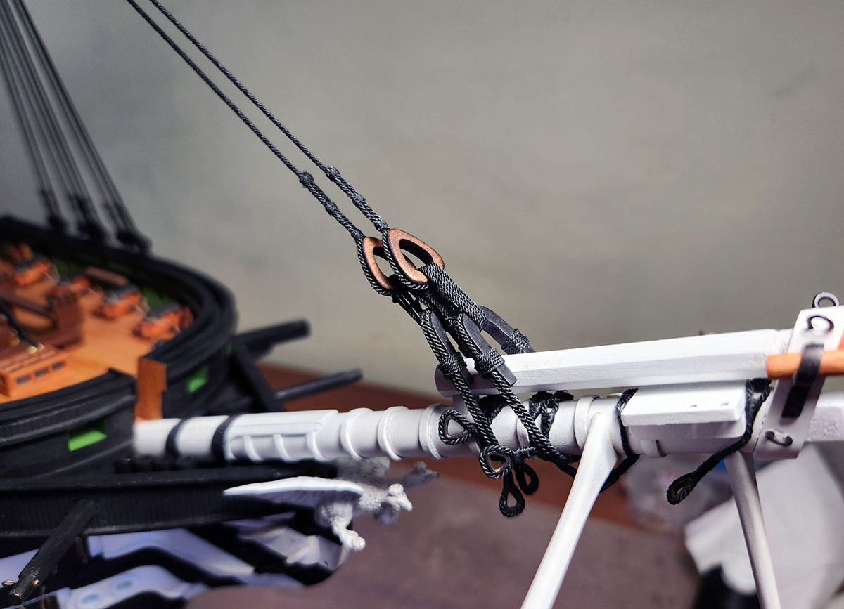

Сообщение Sniper » 13 июл 2025, 21:36

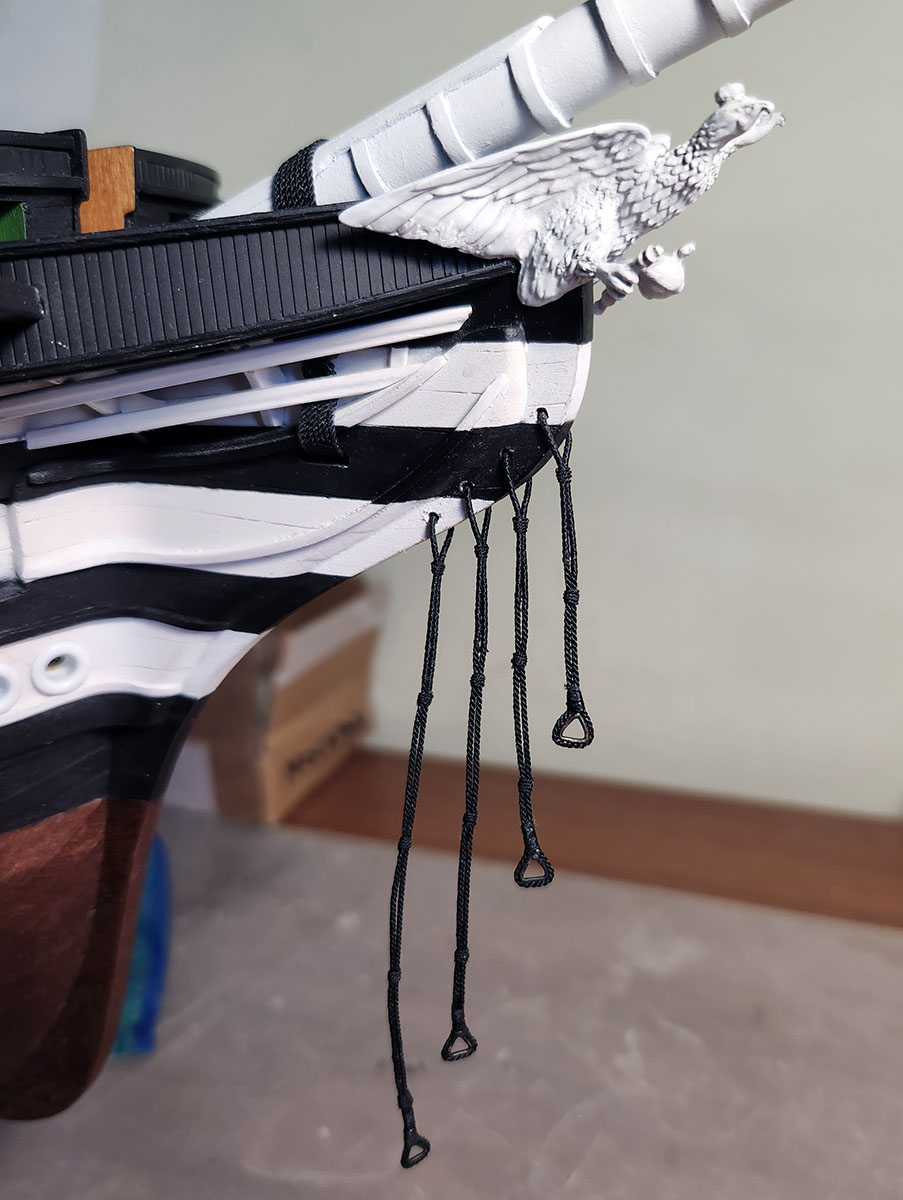

Поставил ватер-штаги. В патворке предлагают поставить 3 ватер-штага, как на модели Алешина и Смирнова. На чертеже так же три отверстия в княвдигеде под ватер-штаги. Но если смотреть книгу Гребенщиковой, Посьета, модель Шевелева -ватер-штага четыре. Вернее 3 ватер-штага и ватер-лось-штаг. Так как в приоритете Посьет, поставил четыре.
Ватер-штаги двойные. Клетневали только часть у "водореза" (по Посьету).
Штаг-блоки сделал из проволоки, согнув в виде треуголника.

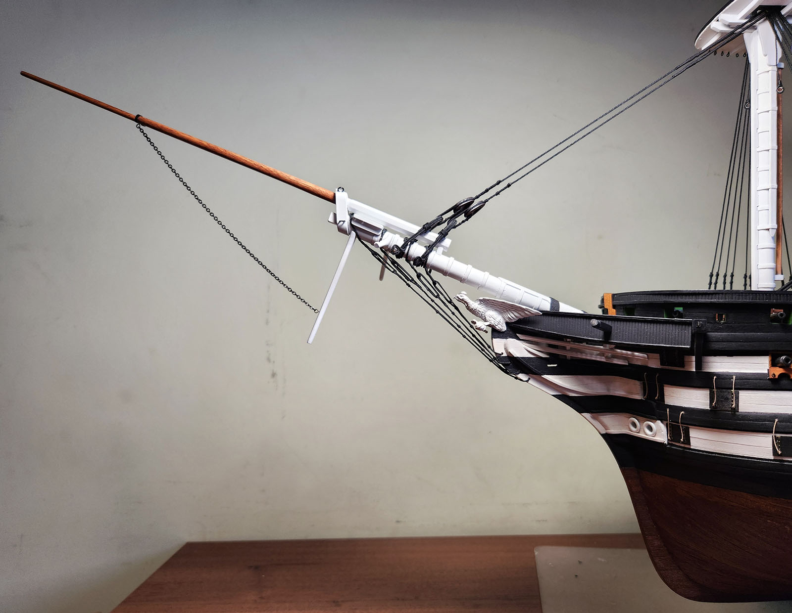

Так ничего ближе по времени и точнее нет. Штатное положение 1840 г. и книга Посьета с альбомом чертежей. Причем Посьет приводит разные варианты обвязки такелажа с приемуществом и логикой использования того или иного варианта. Например, утлегарь-штаг мог быть тросовым или цепным. В обиход входили цепные, в альбоме для большого корабля показан цепной. У моделиста конечно есть выбор, но логичнее для флагмана ЧФ поставить цепной.

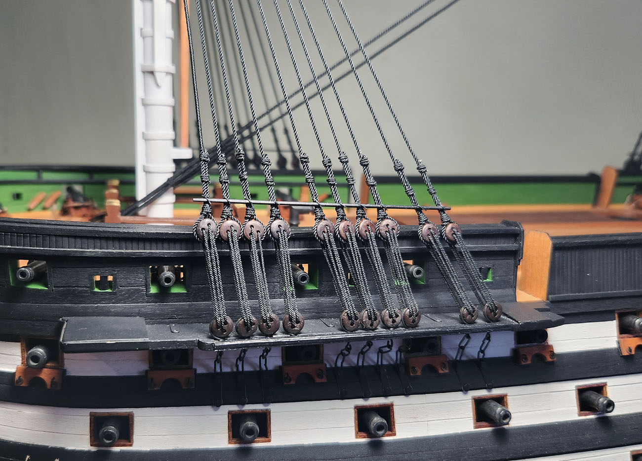

Ватер-бакштаги, по паре с каждого борта.

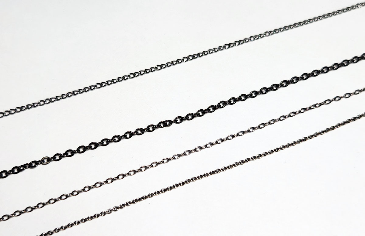

Долго не мог сделать цепные бакштаги боканцев (в журнале боканец почему-то назвали крамболом) из 107 номера, никак не мог найти подходящую цепочку. Та цепочка, что идет в журнале (на фото сверху) не годится, она имеет декоративное плетение. Забавно, но на фото в журнале цепь правильная, якорного плетения, а по факту декоративная. В судомодельном магазине цена на цепочку, прямо скажем, кусается. Нашел несколько цепочек на WB и из одной из них сделал бакштаги боканцев (на фото третья сверху).

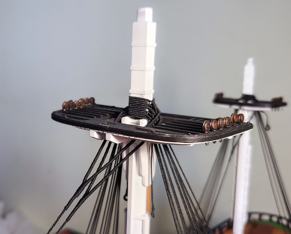

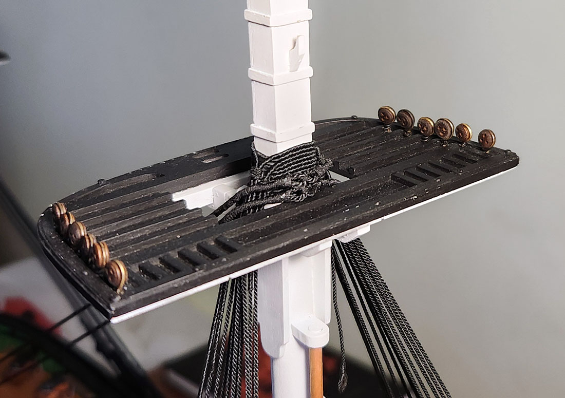

Сообщение Sniper » 30 дек 2025, 17:14

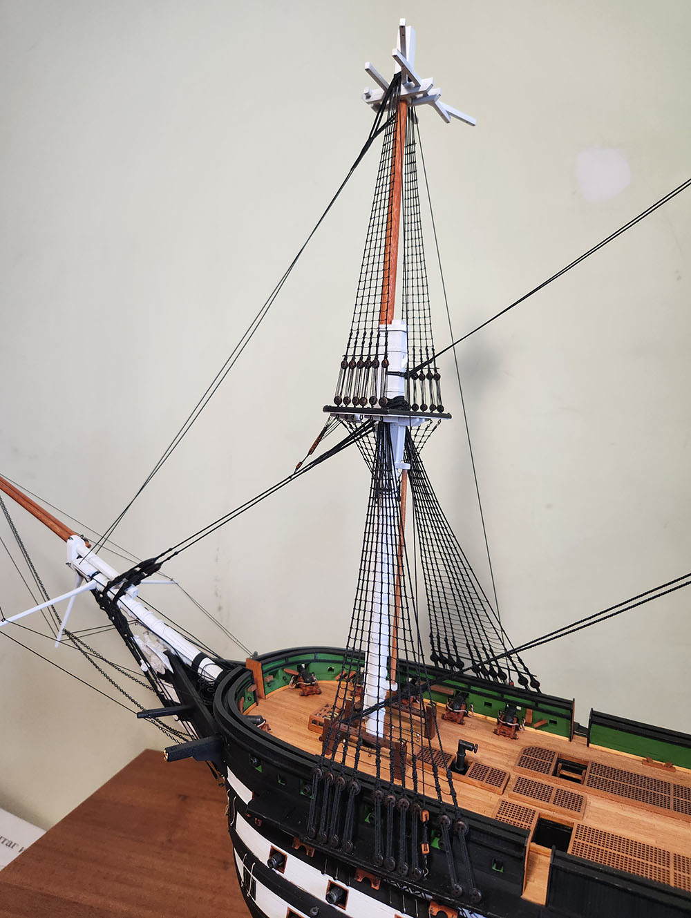

Такелаж у марса сложное, но и красивое место. Хотелось сделать хотя бы близко к правильному варианту. Характерно для того периода времени - верхний ворст отсутствует, путенс-ванты идут прямо к мачте. Нижние ванты закончены.
Сообщение Sniper » 30 дек 2025, 17:37
Условия освещенности сейчас не самые лучшие, поэтому фото мало.

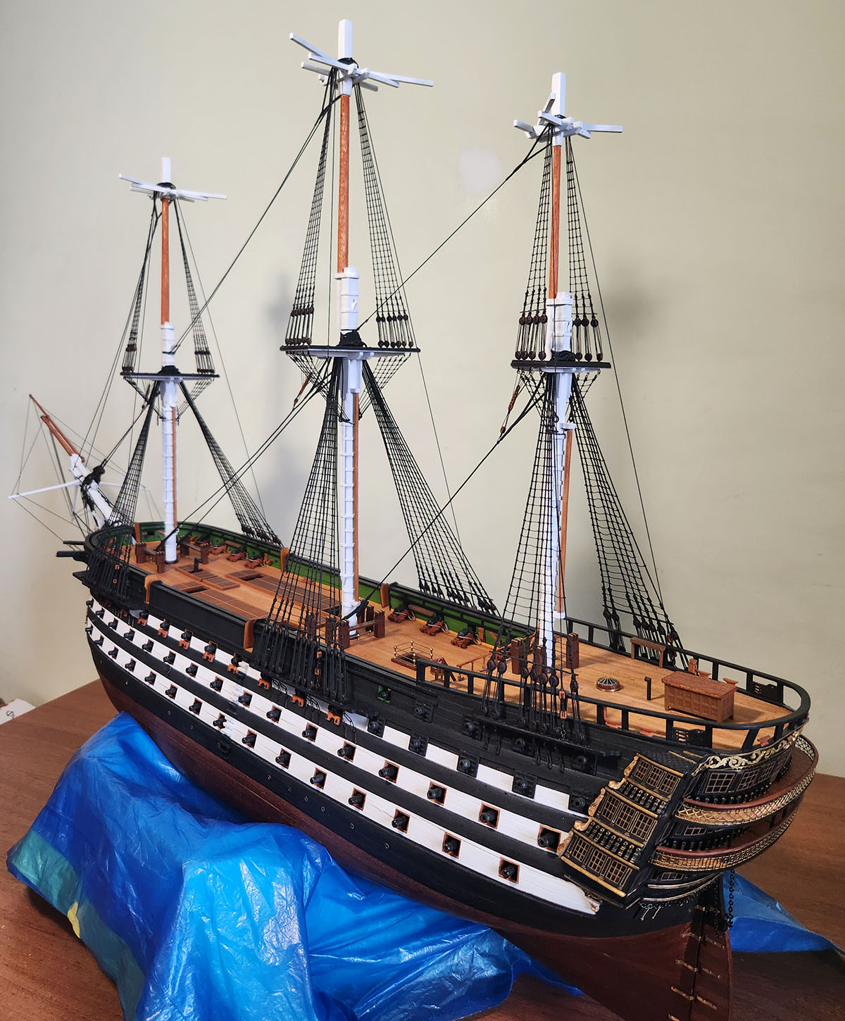

Закончен стоячий такелаж на стеньгах. Долго думал ставить ли анапути. С одной стороны анапути уже ушли в прошлое, с другой стороны в книге Гребенщиковой в выписке из Штатного положения 1840 г. "Ганапуть под марс" значится, вид "ганапуть-блока" приведен по альбому Посьета. На моделях Смирнова, Епура и Шевелева анапути есть - значит надо ставить. Но ставить красиво анапути я так и не научился. Если сильно не тянуть, неестественно топорщится, не лежит. Если тянуть, то выгибается вверх штаг, что тоже не годится. Частично спасает оттяжка грузом вниз и пропитка анапути цианакрилатом.
Сообщение Sniper » 01 фев 2026, 18:02
Ну и несколько общих видов
