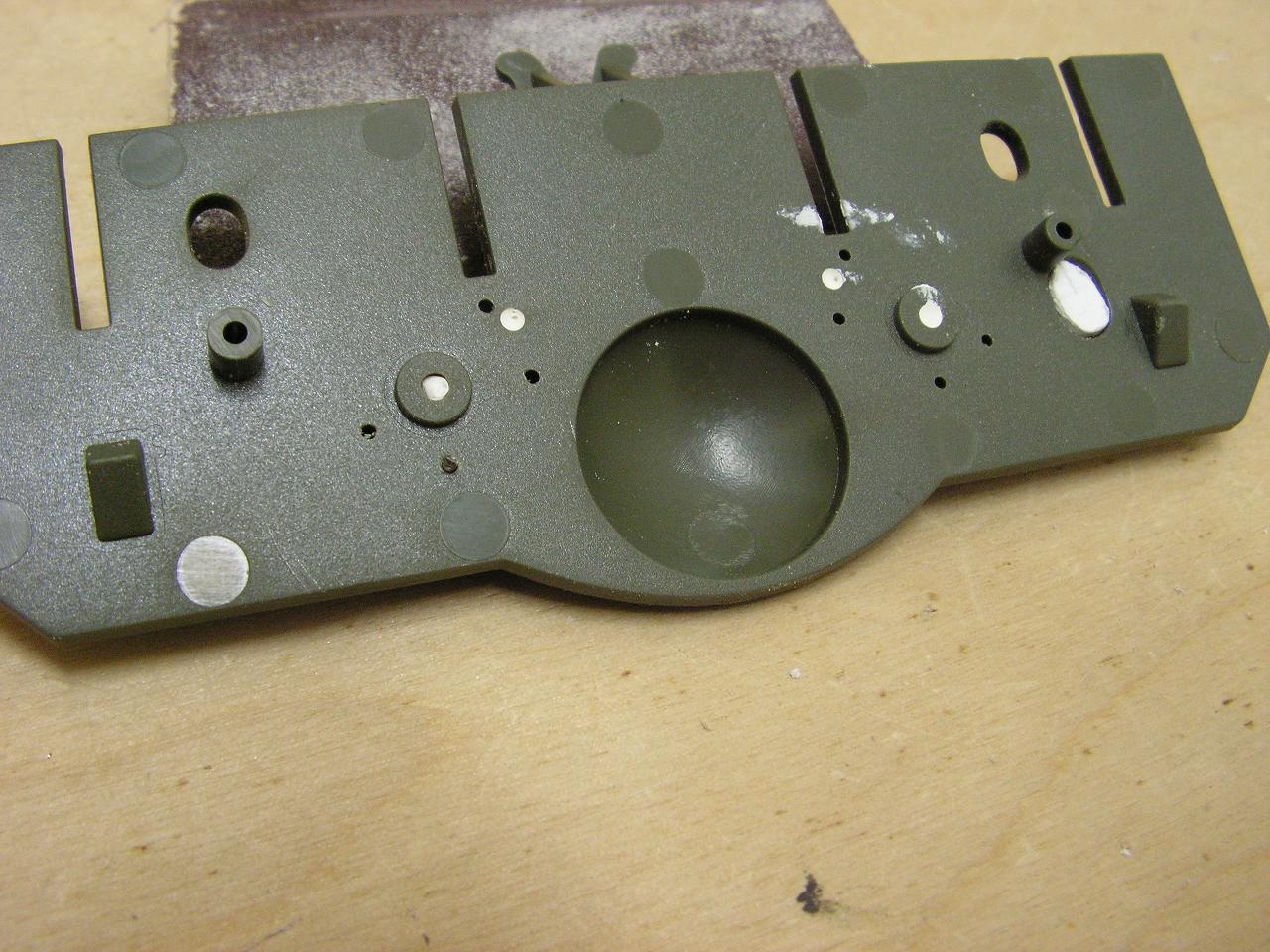

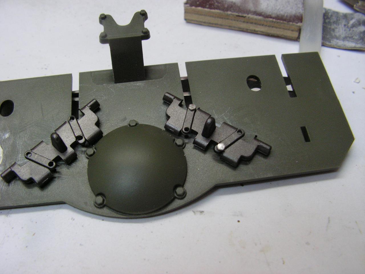

Братцы всем привет.вчера получил посылку.поднимаю снова тему крепления траков на корме.у меня они одинаковые, но не тема для возмущения а скорее посыл для улучшения внешнего вида.буду делать следующее: траки на натуре же не приклеены, а прикручены . планки у нас есть а болтов нету и это плохо. отверстия на корме шпаклюем они не нужны. пеньки с траков спиливаем тоже лишнее. кладём трак гребнем в низ на концах планок намечаем центры отверстий.там как раз видны кружочки от литья остались сверлим отверстия чуть меньше толщины гвоздиков. гвозди мелкие с маленькой шляпкой.если лень и так сойдёт если хочется можно из шляпки выточить головку болта. затем траки клеим на свои места - на глаз но симметрично. затем досверливаем кормовой лист и с натугой вставляем гвоздики. лишнее удаляем и по капле клея - всё. кстати желающие можете отверстие под палец просверлить.
nosirev
Сообщения: 138
Поблагодарили: 25 раз
Re: Нюансы сборки
Сообщение nosirev » 16 мар 2016, 09:14
в планке отверстие по гвоздю а в листе чуть меньше. если планка разорвалась ни чего страшного после приклейки можно подшпаклевать. у меня одна порвалась ну пофиг.

Сообщение ELC_AMX » 16 мар 2016, 09:21
Олег,фото сделай,как у тебя получилось?

ELC_AMX писал(а):Олег,фото сделай,как у тебя получилось?
идея интересная, тоже хочу на фото результата посмотреть. Ждем.

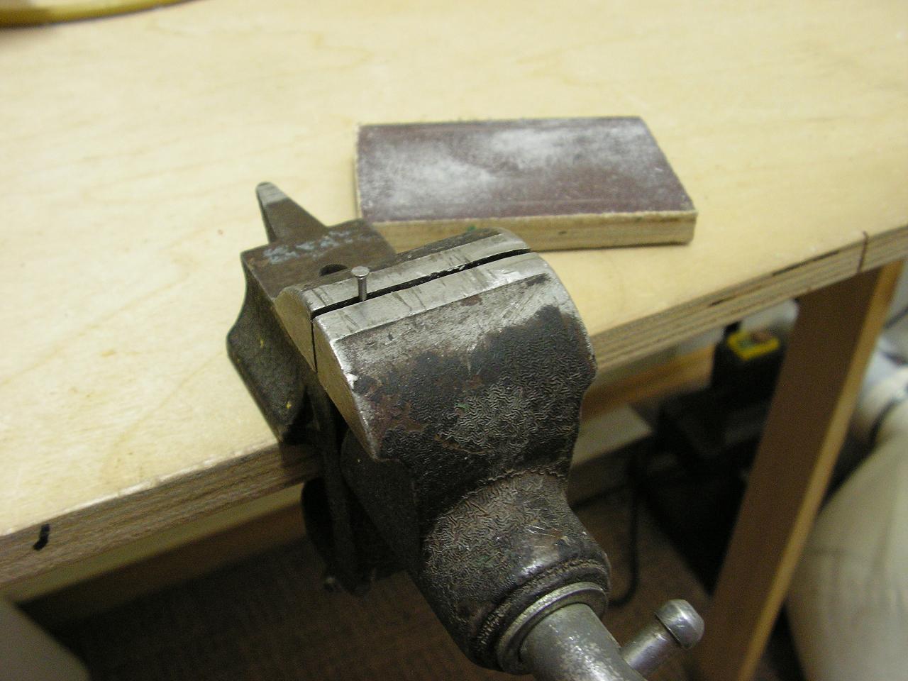

Сообщение nosirev » 16 мар 2016, 15:46

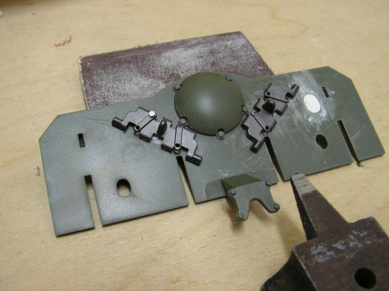

Вот примерно так.для удобства тиски накрыть листком бумаги, чтобы шляпка не сливалась металл на металле.пробовал гровером но наждачкой быстрее и удобнее. наждачка приклеена к дощечке.

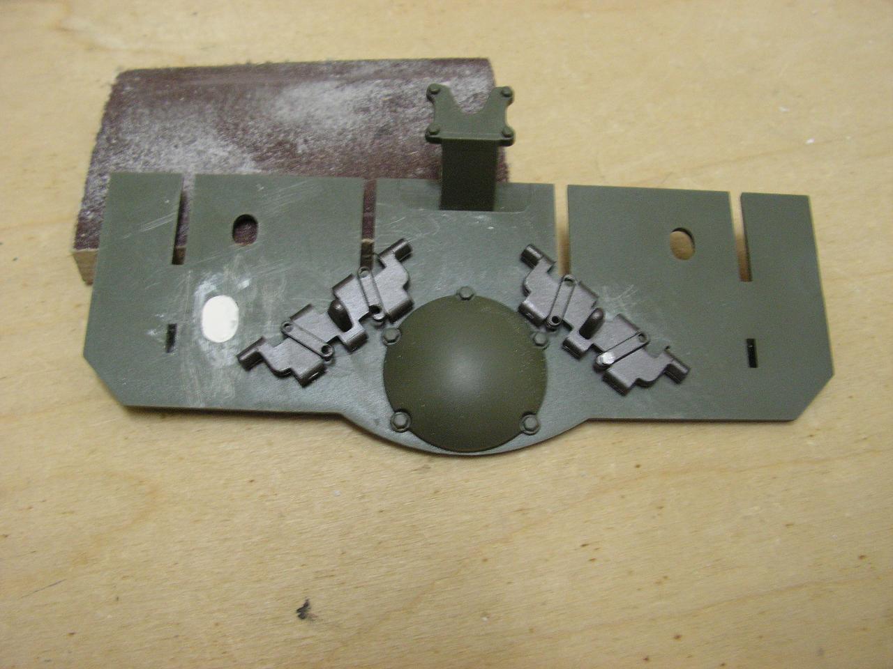

ещё

за одно лишнее отверстие зашпоклевал

ELC_AMX
Сообщения: 458
Re: Нюансы сборки
Сообщение ELC_AMX » 16 мар 2016, 18:56
Спасибо,Олег.Здорово получилось.

nosirev писал(а):за одно лишнее отверстие зашпоклевал
Это отверстие для дымогенератора, если Вы решили в бок выводить тогда понятно.
