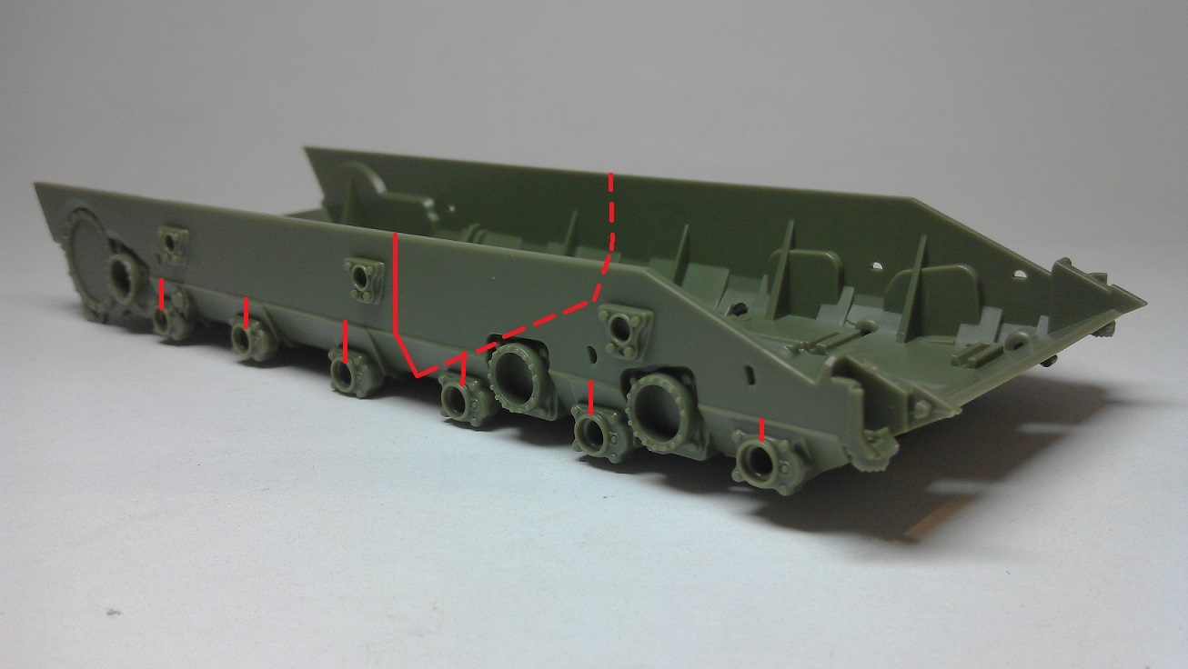

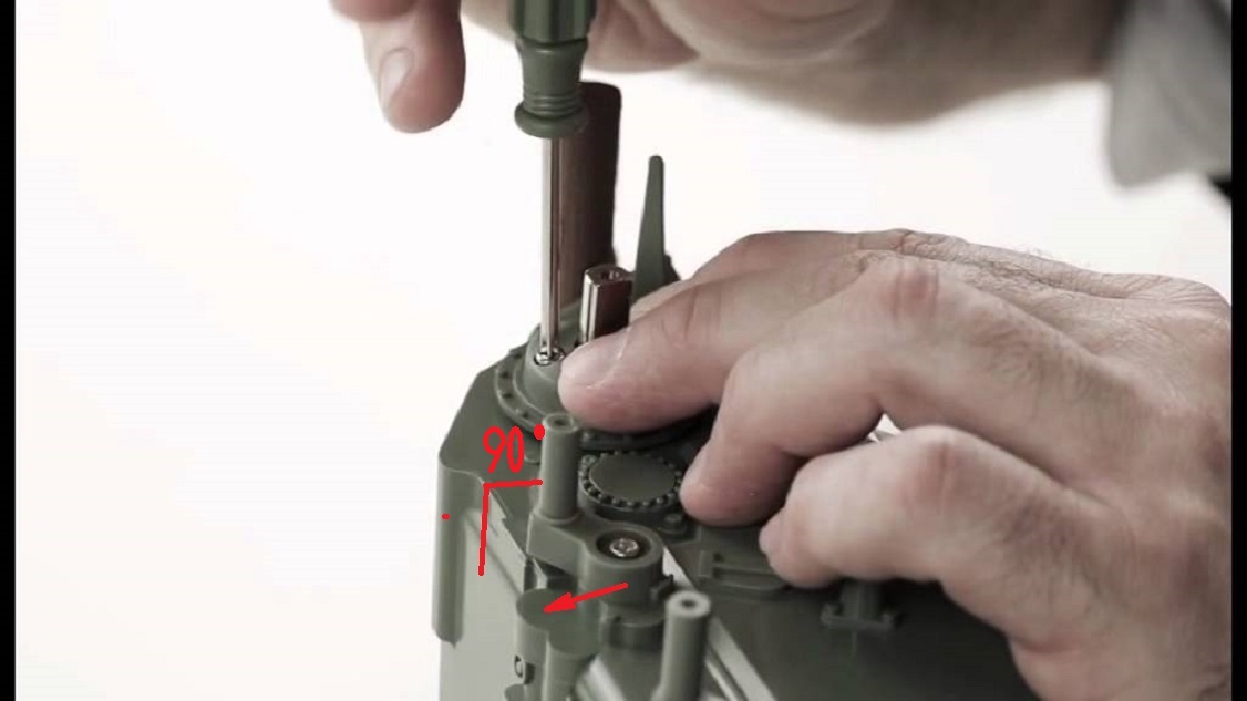

Я больше (как моделист) переживаю по вопросу копийности нижней части, то что было на старой "ванне" мне не нравится. Если ДЕА обратит на это внимание, то оси торсионов и балансиров должны расположиться ниже, соответственно наш танк должен приподняться. На нижней части корпуса не должно быть угла 90 градусов. Ну а в идеале торсионы должны находится на разной высоте, как на нижнем фото.

lomik писал(а):Если ДЕА обратит на это внимание, то оси торсионов и балансиров должны расположиться ниже, соответственно наш танк должен приподняться. На нижней части корпуса не должно быть угла 90 градусов. Ну а в идеале торсионы должны находится на разной высоте, как на нижнем фото.
Ну и кроме того, в реальном Т-72 торсионы (а следовательно, и опорные катки) левого борта смещены вперед относительно правого на 11см (из-за параллельного расположения торсионов на дне танка); а это - 6,875мм в масштабе 1:16.

Iwan писал(а):Ну и кроме того, в реальном Т-72 торсионы (а следовательно, и опорные катки) левого борта смещены вперед относительно правого на 11см (из-за параллельного расположения торсионов на дне танка); а это - 6,875мм в масштабе 1:16.
Да, это тоже обязательный и важный момент идентичности с реальным танком.

Братцы всем доброе утро. для ломика .сужу конечно по фото. но возможно аккуратно срезать гнёзда кронштейнов крепления балансиров и приклеить на концы торсионов. с одной стороны уносишь в лево с другой в право.единственный нюанс начинать нужно с середины и по одному тоесть один спилил и тут же приклеил потом линейкой промерил чтобы он выступал одинаково с крайними он же теоретически должен утопиться на толщину пилки.поэтому приклеить на модельный клей когда схватится чуть от тянуть от корпуса или что то подложить тонкое.( пластик) спилить можно ручным лобзиком. теперь по поводу выше - ниже. Руслан сделал корпус и отверстия под пружину делал на 12 часов , я делал на 11 и на час соответственно.у меня сидит ниже.так что это отверстие легко можно пересверлить но только когда будет полностью собранный-полный вес нужен.

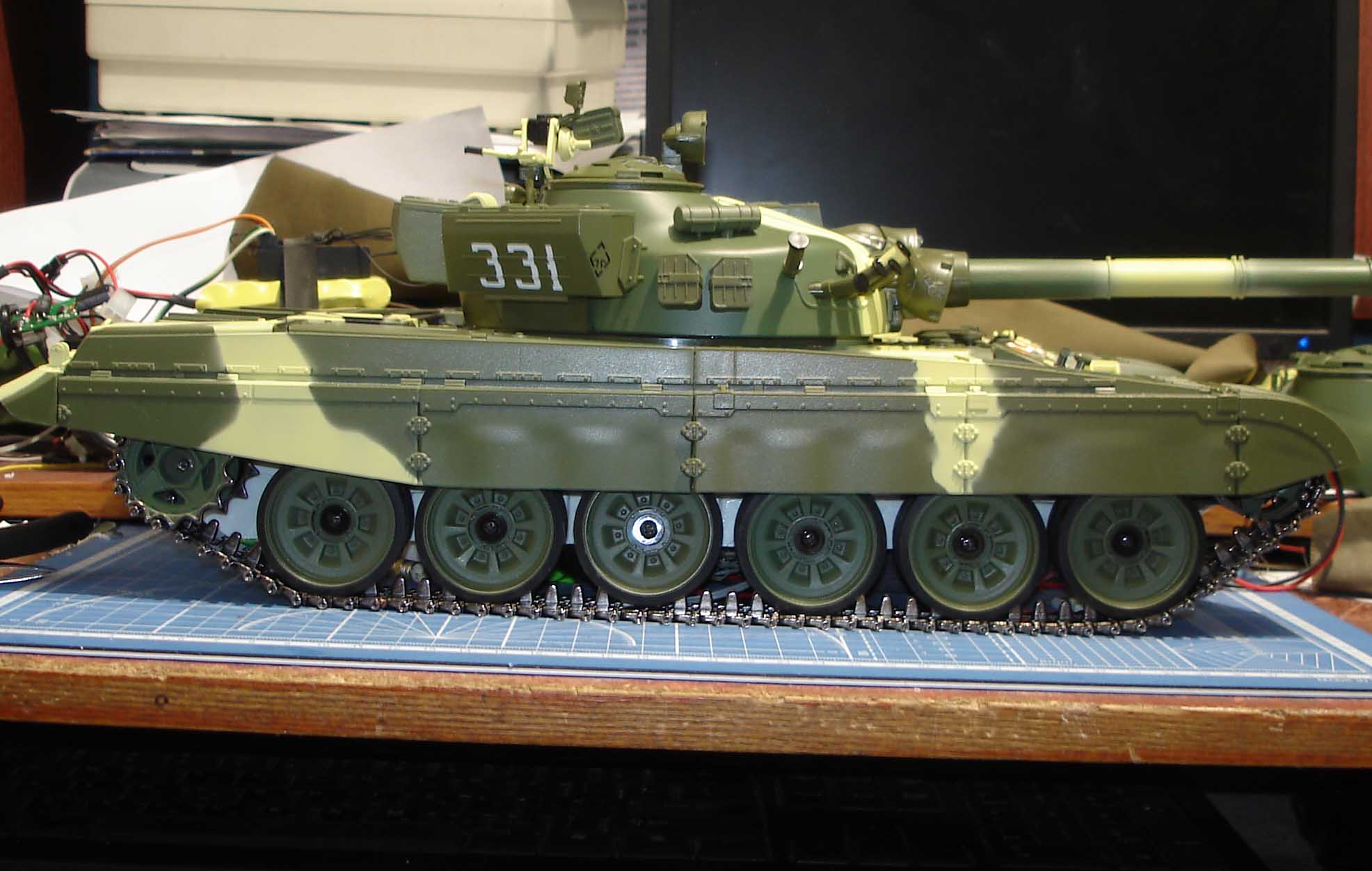

По копийности днища походу тут есть нюнасы т.к. модель РУ, стенд другое дело. Короче повешал все 100 траков (т.к. 99 не хватило) на свою демо версию и нагрузил одну сторону. Нагрузка ну точно не 4 кг, у куда больше! Чтоб сдвинуть балансир хотя бы на 3мм нужна хорошая нагрузка. Пружина стоит на 12 часов получается жесткая и гусля внатяг и первый передний каток слегка сжимает и каток получается при поднятым. Брал правую сторону и думаю поставить пружины на 2-3 часа. Нагрузил чтоб гулсля хоть чуток ослабла, блин думал от усилия весь пластик пошвам лопнет. Расстояние между осями балансиров ведущих колес и направляющего делал по чертежам и по фото с масштабированием. В модели по тех причинам не получится добиться 100% копийности.
Если кто задумал сделать днище сам то советую сделать тест одной стороны из какого нибудь материала типа оргстекла или подобного пластика. И еще высота ванны тоже вызывает сомнения в ее даже 80% копийности. По видео корпуса и фото оригинала по пропорциям корпус от деа не масштабный, но это скорее всего по причине ходовой модели. Во всем выше сказанном могу ошибаться прошу сильно не пинать. :roll:

Сообщение Санёк » 01 апр 2016, 16:45
Мой демо танк...
Корпус 01.jpg (179.56 КБ) 9882 просмотра

Санёк писал(а):Мой демо танк...
Ну вот . его уже бы по грязи гонять
Низковато сидит, клиренс не тот.
Боюсь, что с родной ванной ещё ниже сидеть будет.
