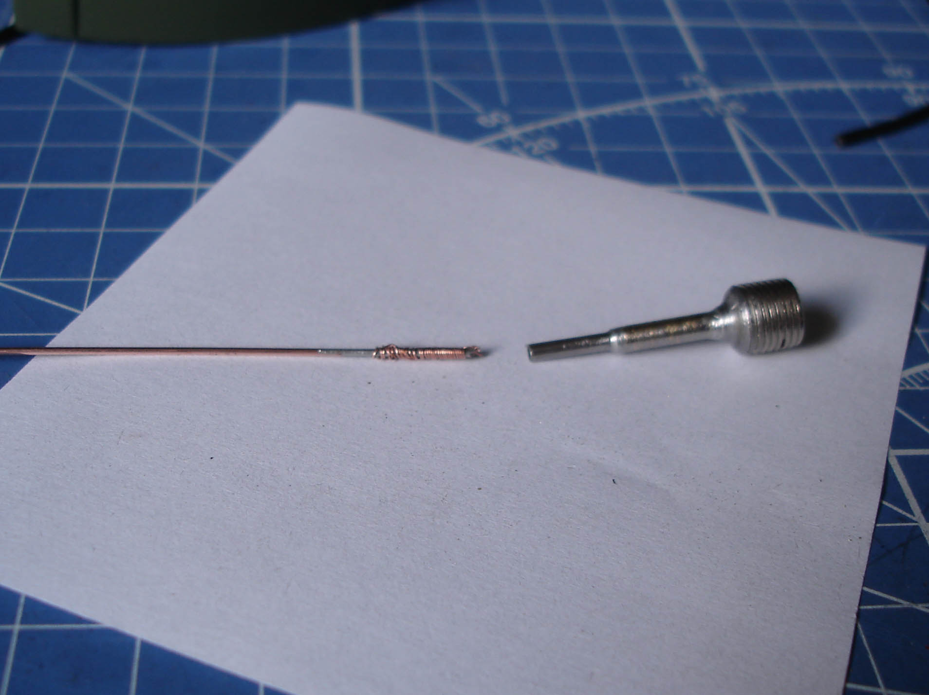

Переход от широкой трубки на малую пропаиваем и оставляем олова для последующей обработки. Обязательно нужно заполнить пустоту между трубками на 2-3мм.
Антнна 4.jpg (146 КБ) 11933 просмотра
Берем стальку (от полуавтомата) нужной длинны и наматываем на нее тонкий провод что бы сделать зазор между трубкой и сталькой. Пропаиваем, слегка обрабатываем так чтоб с легким натягом входило в трубку и опять пропаиваем. ВНИМАНИЕ! пайка должна быть минимальной но эффективной что бы не отпаялось что уже припаяно.
Антнна 5.jpg (185.01 КБ) 11933 просмотра

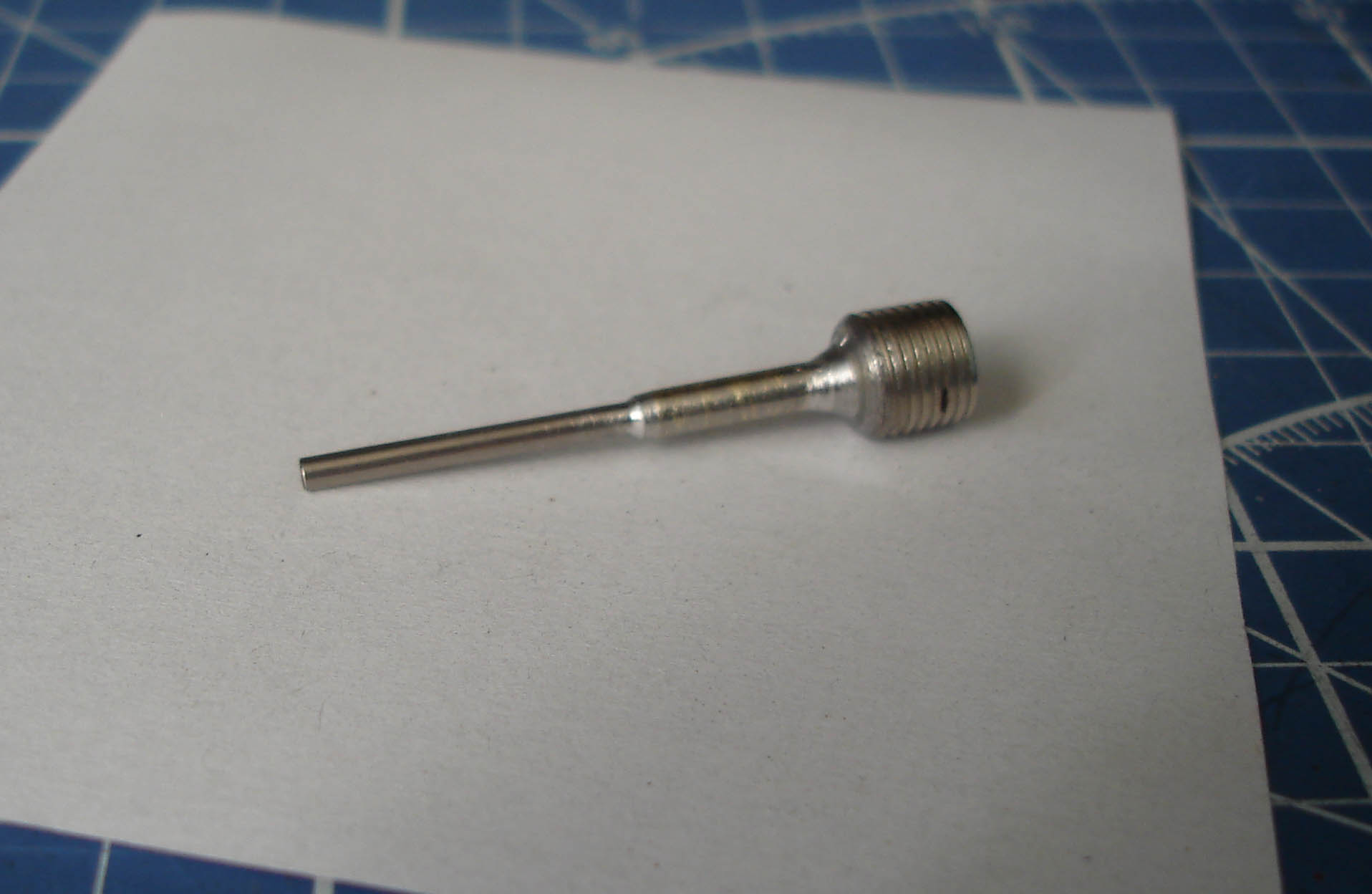

Весь букет зажимаем в дрель (резьбой) и потихоньку не торопясь придаем заготовке черты антенны. Пред финальный заход! После всех проточек шлифовок о допилов отрезаем часть резьбы (см. фото). Я отрезал не вытаскивая заготовку из дрели. Подтачиваем и впаиваем латунный болт (можно и обычный из металла) для крепления антенны.
Антнна 6.jpg (164.51 КБ) 11933 просмотра

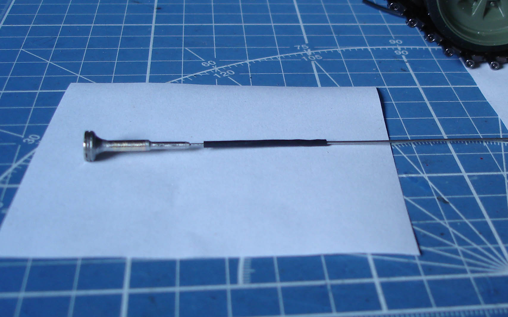

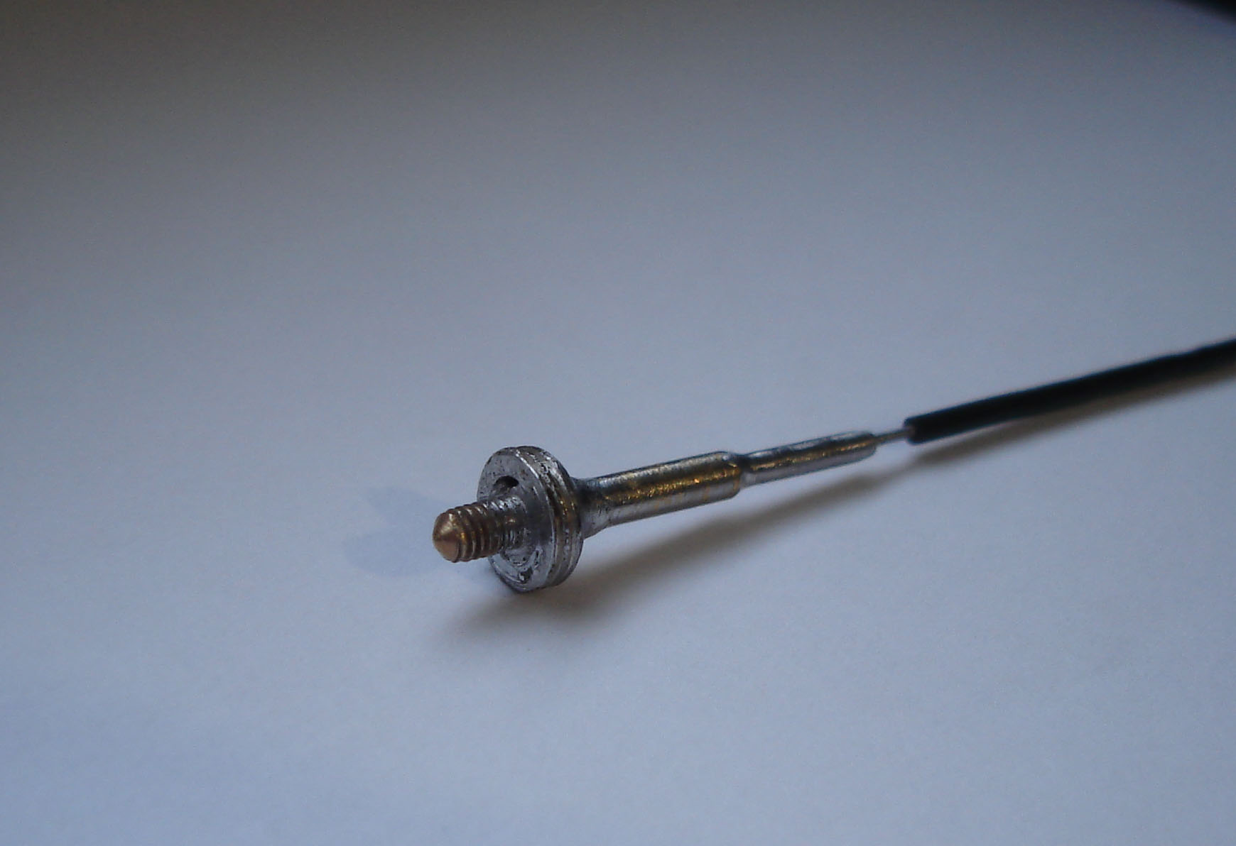

Финал...
Диаметр болта дело лично, у меня м3. Главное чтоб "костюмчик сидел". И последний штрих черная штука на антенне это изоляция от черного многожильного провода.
Антнна 7.jpg (146.15 КБ) 11932 просмотра

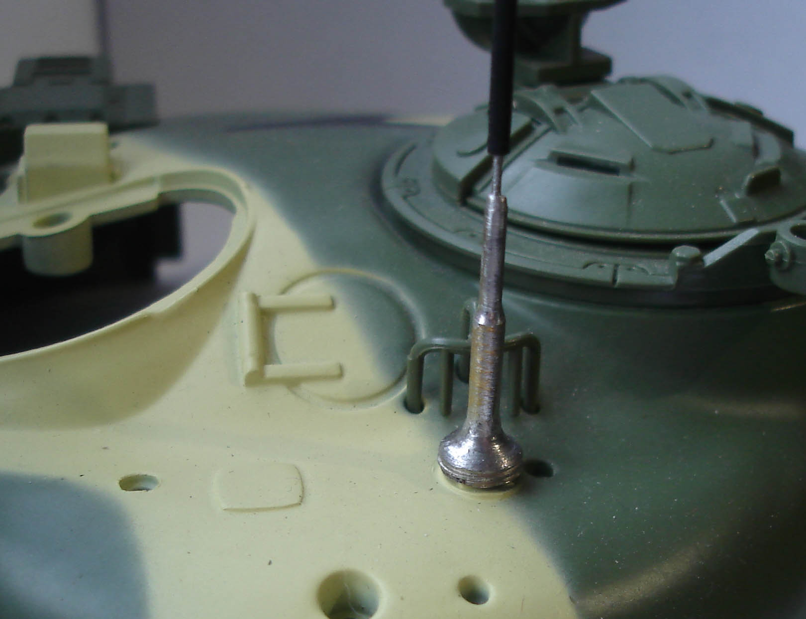

Сверлим отверстие в башне и нарезаем резьбу. Старое можно смело за шпаклевать. Покраска смотрим фото настоящей антенны и красим.
Антнна 8.jpg (141.8 КБ) 11932 просмотра

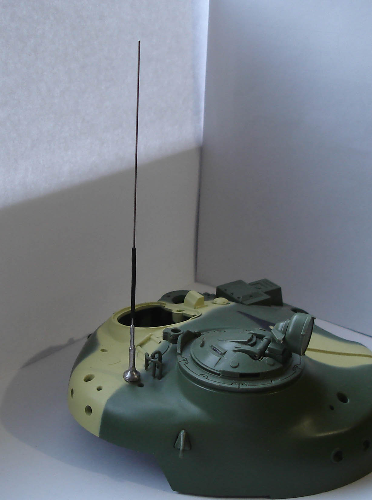

Как это выглядит на башне
Антнна 9.jpg (130.99 КБ) 11932 просмотра

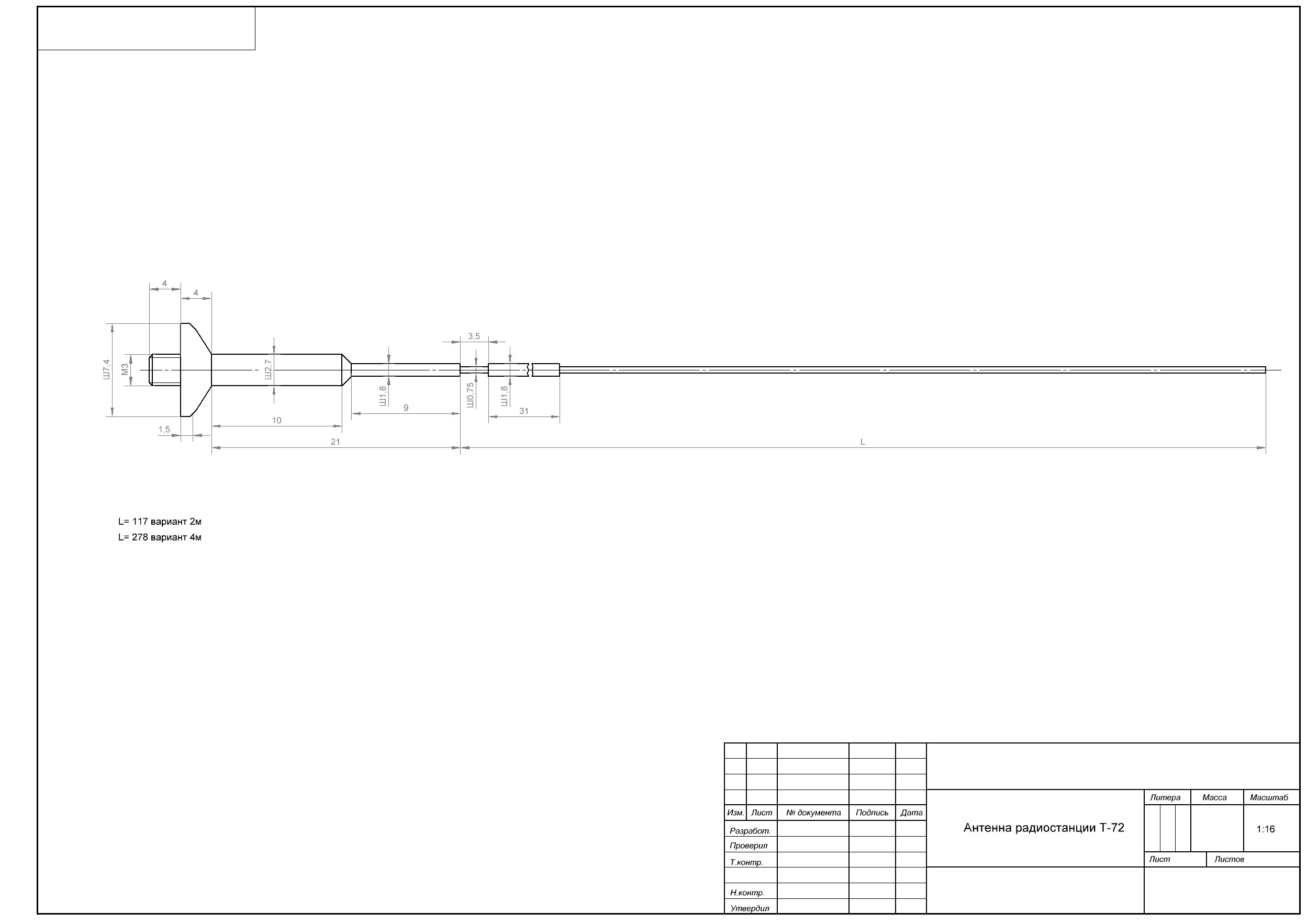

Чертеж.
Чертеж антенны Т-72.JPG (174.61 КБ) 11557 просмотров

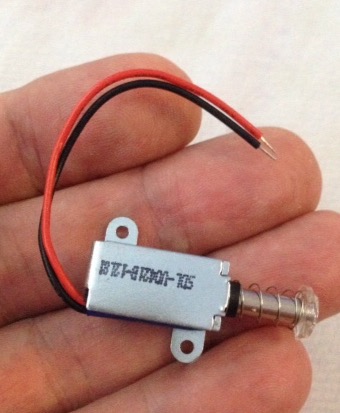

Сегодня получил соленоид, будет откат для моей пневмы!

Жесть! Мал да удал! Сколько ток кушает это чуду китайской мысли? Мне кажется что откат на соленоиде не совсем хорошая мысль, он резкий и не линейный в отличии от того же редуктора.

Пожуем, увидим :), есть куча методов для смягчения усилий этого зверя, в пике 100 ма, и 2 кг силы, самый простой - кондер электролит для кормления вместо прямого включения, отпускает ну очень нежно, демпфер для прямого дерганья тоже не проблема сделать.

Санёк писал(а):Жесть! Мал да удал! Сколько ток кушает это чуду китайской мысли? Мне кажется что откат на соленоиде не совсем хорошая мысль, он резкий и не линейный в отличии от того же редуктора.
130 ма номинал, 1,5 вт, а вот откат линейным быть не может по определению ибо воздействие нелинейное.

Vmn5 писал(а):[ вот откат линейным быть не может по определению ибо воздействие нелинейное.
А не будет ли он слишком резким, особенно в переднее положение?
Не, думал про это, сначала натур эксперимент, потом воплощение, но как смягчить поведение, задумки есть. Сама идея пришла из подросткового периода, у меня тогда был магнитофон Комета-209 (до сих пор живой :)), так вот в нем лентопротяжка включалась именно соленоидом, причем весьма таким не маленьким, при этом головки не бились тупо о прижим ленты, мало того, это позволяло моим шаловливым ручкам присобачить к нему автостоп на фото датчике, который бросто отрубал соленоид. Так что будем попробовать.
