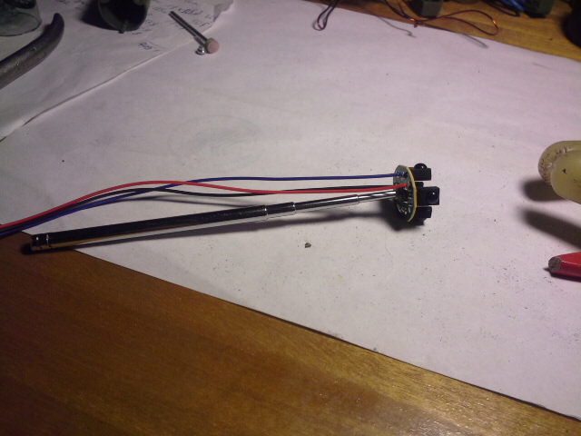

Решил делать на телескопе и прятать в люк
Кот_2
Сообщения: 134
Благодарил (а): 126 раз
Поблагодарили: 27 раз
Re: Моддинг танка
Сообщение Кот_2 » 12 авг 2016, 01:25
den.976 писал(а):Решил делать на телескопе и прятать в люк
А красные светодиоды поражения танка, что изначально под задней решеткой - сверху (с низу) ИК приемников поставить на том же телескопе. Будет куда заметнее.
а как крепили телескоп в башне???
den.976
Сообщения: 142
Благодарил (а): 57 раз
Поблагодарили: 19 раз
Re: Моддинг танка
Сообщение den.976 » 12 авг 2016, 07:46
Надо подумать

Re: Моддинг танка
Сообщение den.976 » 12 авг 2016, 08:06
Мысли две:прикрепить платформу с болтом(на антене есть резьба) либо приклееть с боку платы,но тогда не съемная будет,хочу вану дождаться ,чтоб все примерить. Посмотреть вращенние башни чтоб не цепляло в ване ничего.

Сообщение ELC_AMX » 12 авг 2016, 08:36
Провода от платы можно заменить на более тонкие,и обмотать вокруг антеннки по спирали,вверху,возле платы обязательно закрепить нейлоновой стяжкой-хомутиком.Можно подобрать шлейф из какой нибудь радиоаппаратуры.

Re: Моддинг танка
Сообщение den.976 » 12 авг 2016, 08:55
ELC_AMX писал(а):Провода от платы можно заменить на более тонкие,и обмотать вокруг антеннки по спирали,вверху,возле платы обязательно закрепить нейлоновой стяжкой-хомутиком.Можно подобрать шлейф из какой нибудь радиоаппаратуры.
верх пайки залью силиконом и сделаю наверно какой нибудь декоротивный чехол на часть телескопа и на диоды.

Сообщение Vetalar » 12 авг 2016, 10:17
провода вообще можно внутри телескопа пропустить. ну и колпак какой то из ИК-прозрачного пластика не повредит на саму плату...
короче идея отличная! ТПН на штатное место поставлю, а ИК датчик сделаю выдвижным!

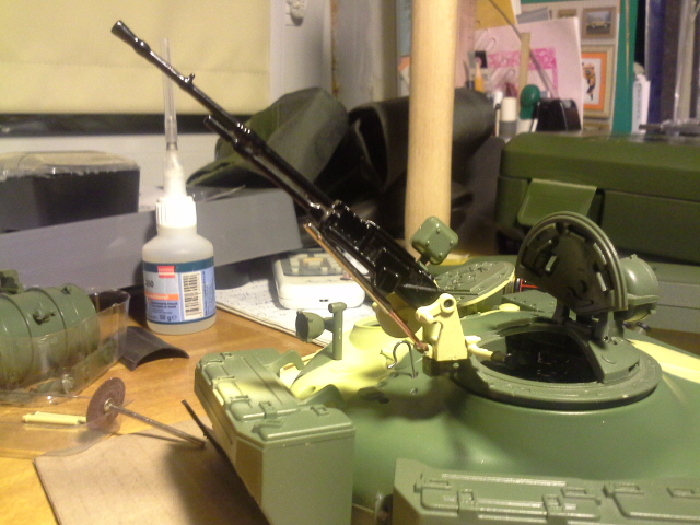

Всё таки заморочился пулеметом,решил сделать подымаемый верх.

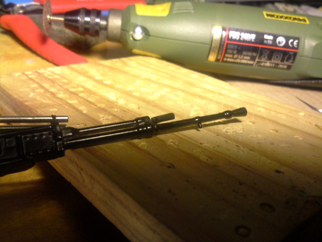

Сообщение den.976 » 12 авг 2016, 22:55
Перенёс ещё рукоять ствола,потом покрашу под дерево и наверно пулемётную ленту буду делать вместо ящика.
Душа стала спокойней

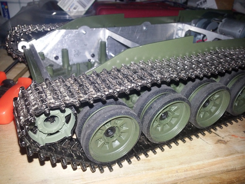

Коллеги, продолжение модернизации ходовой части, установка поддерживающих катков, установка подшипников на валы редукторов, косынки для крепления подшипников, и так далее, можете
Смотреть здесь Вэлкам!

Всем привет.На форуме недавно,опыта постройки никакого, но хотелось бы качественно сделать ходовую.
Если можно, несколько вопросов "Алексу",т.к. на указанной им ссылке на эти вопросы я ответов не увидел.
Как и в какой последовательности устанавливаются подшипники на вал редуктора и борт ванны?
Сначала подшипник запрессовывается (клеится), а потом заводится в борт ванны? Когда окончательно крепится редуктор?
На фото подшипник уже стоит закрепленный косынками. А можно просто его приклеить к ванне без косынок?
У меня он входит с большим натягом.
с уважением, vladislav.
