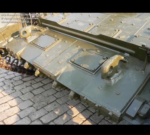

Как сделать эти болты. Есть идеи?

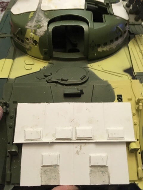

Почти закончил надбой. Думаю как сделать кружочки. Это я так понимаю крепление надбоя к корпусу башни. Есть мысли? Думаю надо подобрать сверло соответствующего размера. Нагревать его и выплавлять эти отверстия. Кружочки которые внутри больших кругов делать аналогично

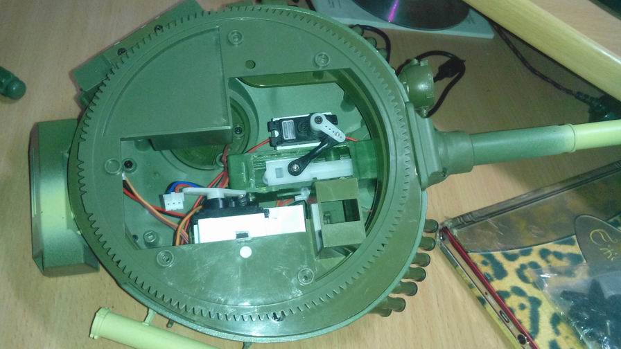

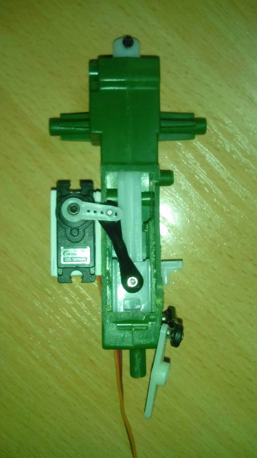

Переделал откат и механизм вертикальной наводки. Что использовал для переделки:
1) Пластик ПВХ толщиной 2,5 мм
2) Сервоприводы (в моём варианте это были Crona 919MG) 2 штуки
3) Качалки на сервоприводы 2 штуки
4) Тяги (в моём случае - не регулируемые) 2 штуки
5) шаровые опоры 4 штуки (на них надеваются качалки)
Начал с вертикальной наводки. Сначала прикидывал где в башне можно расположить серву. Потом подумал и решил разместить её там, где раньше была плата башни. Всё едино при установке ТК22 эта плата не нужна. Из ПВХ толщиной 2,5 мм сделал ложемент для сервы. На серву одел качалку, в которую предварительно вкрутил одну из шаровых опор, и установил в ложемент. Затем прикрутил его вместо платы:
Фото 1.jpg (58.18 КБ) 14746 просмотров

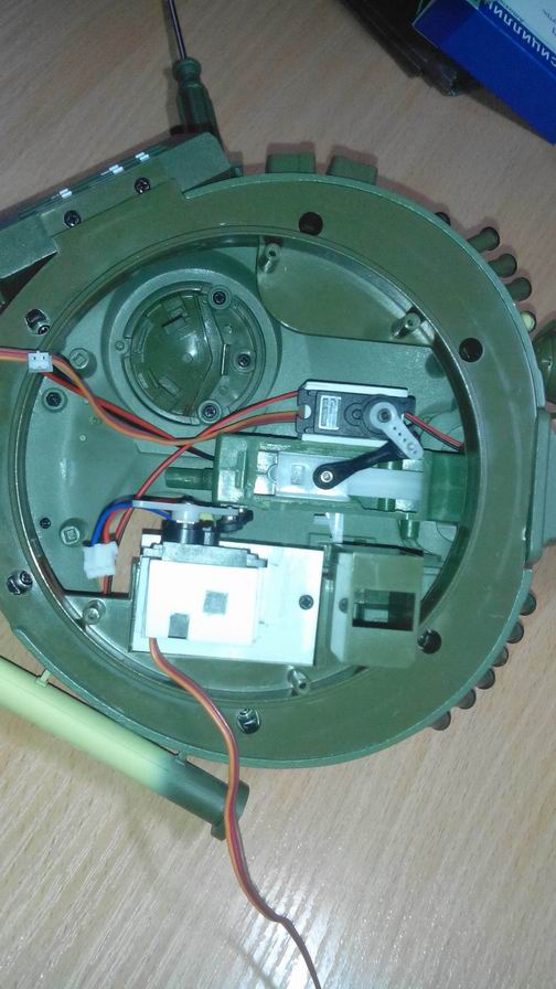

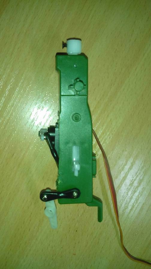

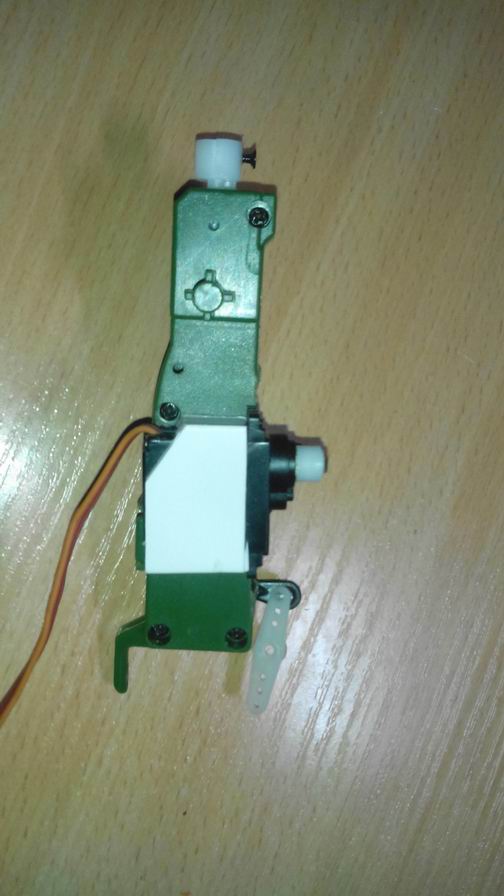

Потом я взялся за механизм отката. Сначала разобрал его и вынул все внутренности (шестерни, пружинки и т.п.). Потом отрезал лишнее (ту часть, где находился мотор). От центрального штифта (или как там он называется... к нему крепится дуло) открутил пластиковую полоску с двумя зубами, а на её место прикрутил шаровую опору и надел на неё одну из тяг. Вторую шаровую опору прикрутил к качалке сервопривода, а сам сервопривод поместил в один из изготовленных ложементов. Экспериментально подобрав расположение, приклеил ложемент к корпусу механизма отката, после чего надел тягу на шаровую опору качалки. Кроме того, в одну из боковин я вкрутил последнюю шаровую опору и закрепил на ней тягу, которая потом будет надета на шаровую опору сервопривода вертикальной наводки. Что получилось - видно на фото:
Фото 2.jpg (52.84 КБ) 14746 просмотров
Фото 3.jpg (56.97 КБ) 14746 просмотров

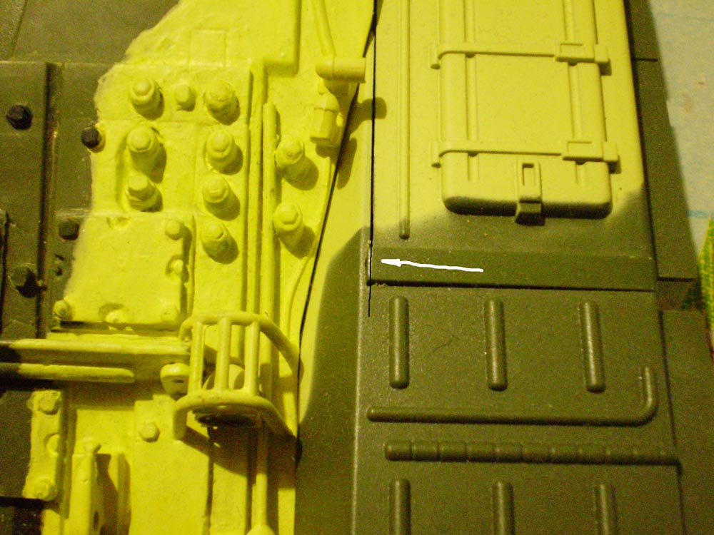

Фото 4.jpg (51.29 КБ) 14746 просмотров
Потом установил всё в башню, закрутил винты и надел тягу на шаровую опору качалки сервопривода вертикальной наводки:
Фото 5.jpg (74.33 КБ) 14746 просмотров

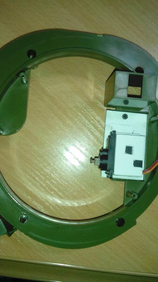

Потом приложил шестерню, чтобы ещё раз убедиться, что ничего ничему не мешает:
Фото 6.jpg (71.75 КБ) 14746 просмотров
Вот, собственно, и всё. Теперь жду плату. Как приедет - подключу и проверю работоспособность.

zloi писал(а):Как сделать эти болты. Есть идеи?
Ну например так -
Я немножко промахнулся и часть мелких болтиков съехала :( Но было лень переделывать. Крупные болты срезал с двойных-тройных номеров - те, что по углам. Мелкие, те, что по сторонам - мелкая фреза для дремеля у которой в центре отверстие.

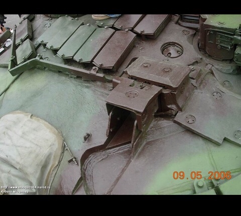

Размеры ДЗ нужны
Этой
как вариант купить готовые
https://goo.gl/CZzesG
это пример, поиском ищется всё что надо. для 16 масштаба полно афтермаркета.
сделать металлический "штамп" и им уже наштамповать...

Что то у меня надбой на башне корявый выходит. Уже раз переделывал. Первый раз пластик 1 мм. второй раз 0.5 мм. Буду думать.
