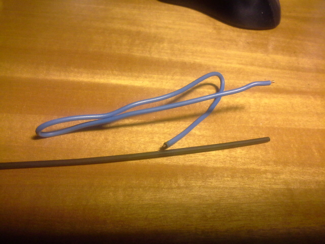

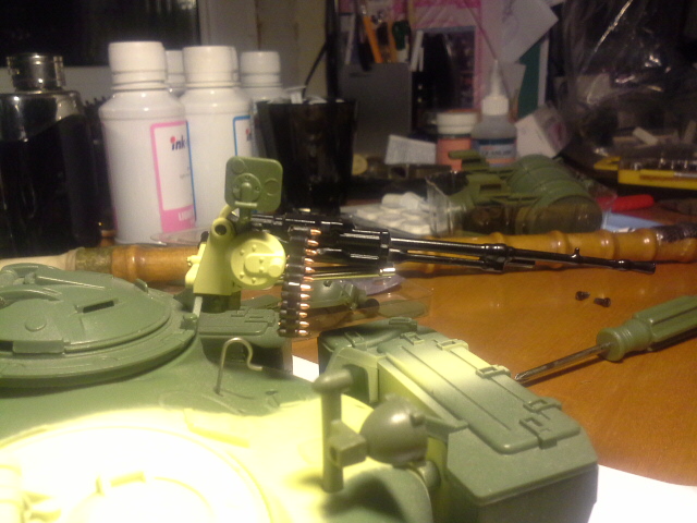

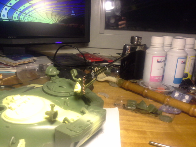

Пока жду ванну,решил сделать патроны вместо ящика.

у вас патроды диаметром со ствол... вы вообще видели ленту от этого пулемета?

Лось13 писал(а):у вас патроды диаметром со ствол... вы вообще видели ленту от этого пулемета?
Это свет отсвечивает,они меньше ствола,конечно видел.

Можно подробнее про технологию изготовления патронов и всей ленты. Патроны так понимаю это проволока.

zloi писал(а):Можно подробнее про технологию изготовления патронов и всей ленты. Патроны так понимаю это проволока.
Медная проволка,кончик заточил на гравере,потом откусывал по размеру,и одевал кембрик обжигая потом. Между собой патроны хотел склеить ,но потом нашел черный скоч резиновый,вырезал полоску и обернул ею патроны.муторно было затачивать)),проволка 1 мм,кембрик самый маленький.
