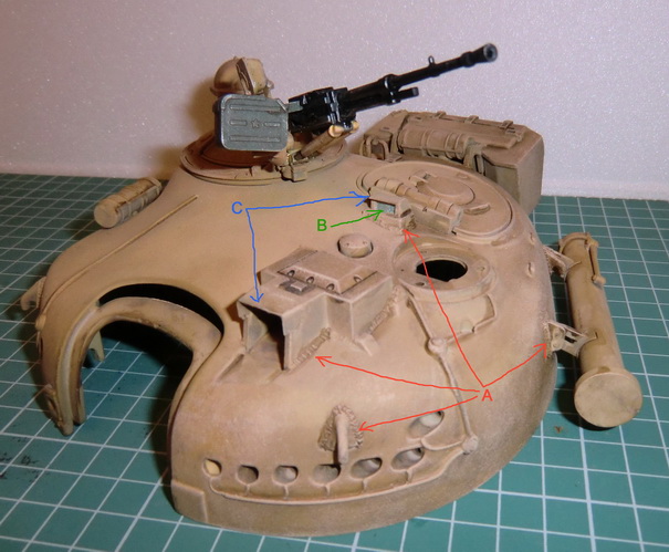

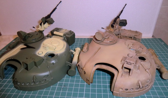

Ещё до сборки озаботился вопросом "копийности" нашего Т-72. Для меня, немного занимающегося масштабным и стендовым моделизмом, этот вопрос был актуален.
Понятно, что издатель не позиционирует данную модель, как масштабную копию и цели поставлены совсем другие. Но все же... Хочется, чтобы танк выглядел, как ТАНК, а не просто игрушка из магазина.
Решил собирать параллельно две модели. Одну - сыну (как есть, "из коробки"), а вот вторую - по возможности, приближенную к реализму и, как вариант для Ближнего Востока, куда поставлялось огромное количество разных модификаций Т-72.
Прикинул детальки из уже вышедших номеров и расстроился. Полностью "перепиливать" или "дорабатывать" нужно ну уж очень много.. Поэтому решил ограничиться малой кровью и попробывать сделать то, что совсем уж на виду. Для начала, пришлось полностью отказаться от заводского крепежа деталей.
Вот, что у меня пока получилось:
Сделаны все "сварные швы"(А);
"Выбрано" оошко ТНП;
Сделаны "козырьки" у ТНП и прицел-дальномера;
Командирская башенка свободно вращается вокруг своей оси;
Ну и - пустынный комуфляж.

Для сравнения:

Michaeles1 писал(а):Ещё до сборки озаботился вопросом "копийности" нашего Т-72. Для меня, немного занимающегося масштабным и стендовым моделизмом, этот вопрос был актуален.
за интересную идею +1))
получилось классно!а чем сварные швы имитировал?))

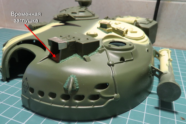

ipoluhin писал(а):напаивал швы наверное. ток с дальномером поспешил. там же место под установку камеры
Я очень внимательно смотрел видео по сборке и наладке и пришел к выводу, что:
1. Камера поступит в продажу ближе к концу сборки, т.е. при практически полностью собранной башне.
2. Данный кожух прицел-дальномера не снять, не помогая отстегивать его защелки из нутри башни, а следовательно камеру можно ставить сразу, из нутри, в наглухо закрепленный кожух.
Думаю справимся ;)
Кстати, отверстие внутри П-Д я оставил, сейчас стоит временная заглушка.

..получилось классно!а чем сварные швы имитировал?))[/quote]
Двухкомпонентная эластичная шпатлевка "Green Stuff" Army Painter или в обиходе "зелёнка".
