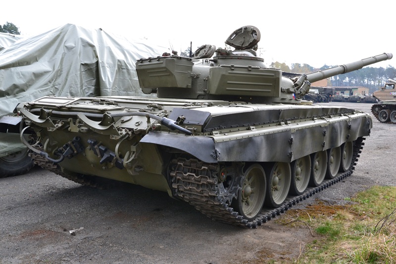

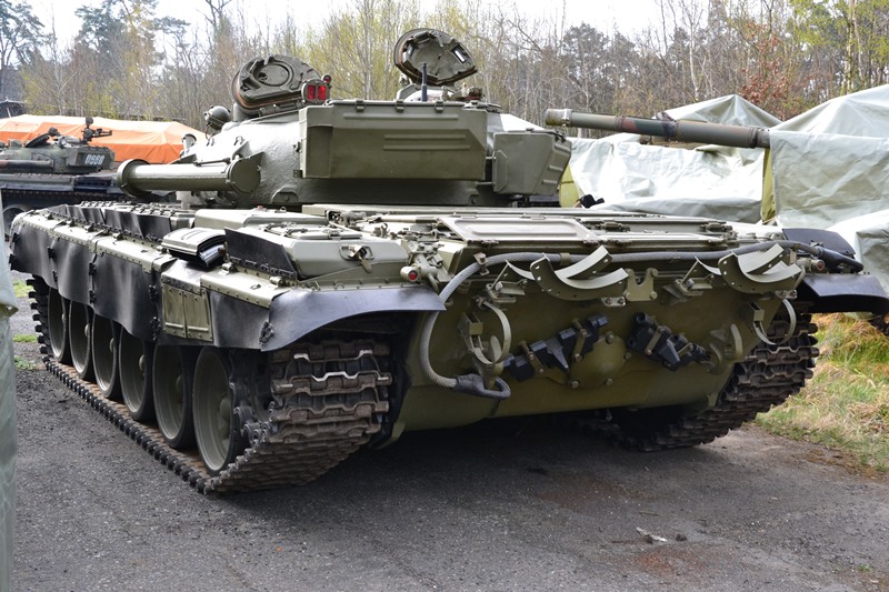

Кто знает, как крепятся снизу струбцины (хомуты) для бревна самовытаскивания на реальных танках?
С верхней частью все ясно - шпилька струбцины с резьбой и гайкой в проушине. А вот низ, та часть, что под бревном? Ни одной фото не нашел..

Michaeles1 писал(а):Кто знает, как крепятся снизу струбцины (хомуты) для бревна самовытаскивания на реальных танках?
P.S. Бревна, кстати, я еще с осени заготовил. Уже полностью просохли и чуток расстрескались - самое оно :)
точно не скажу но скорее аналогично или путем сворачивания самой ленты хомута в цилиндрическую трубку на нижнем конце и через него болт с гайкой перпендикулярно верхней шпильке бревно из чего делал

Сообщение evgen » 10 фев 2016, 05:56
На этих фотографиях всё довольно хорошо видно.

Сообщение масо » 10 фев 2016, 10:22
ну собственно сделано так как я и предпологал
