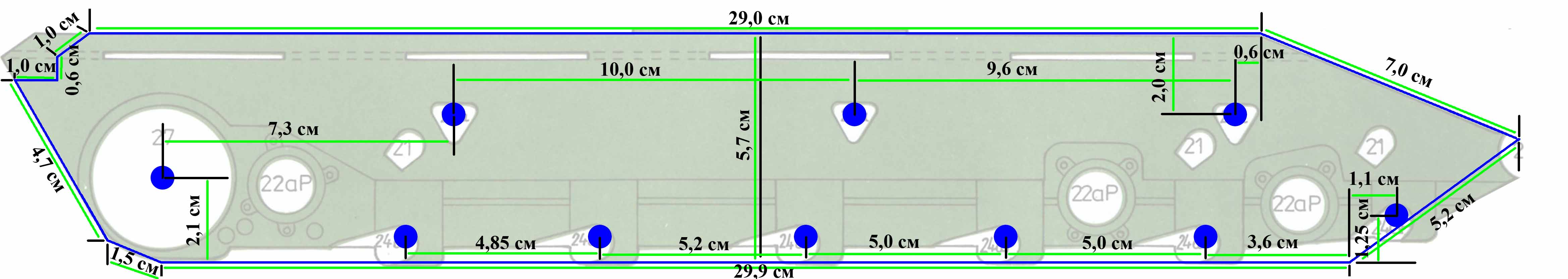

А вот и обещанные размеры:
Боковина с размерами.jpg (239.27 КБ) 8627 просмотров
Между боковинами (внутренними их краями) расстояние 12,7 см.
Повторю, что это приблизительные размеры и нужна подгонка по месту. В частности, по хорошему, стоит уменьшить высоту на 0,8-1,0 см снизу (вместо 5,7 см сделать 4,7-5,0 см), не трогая верх. Ну и по любому - после сборки обточить :).

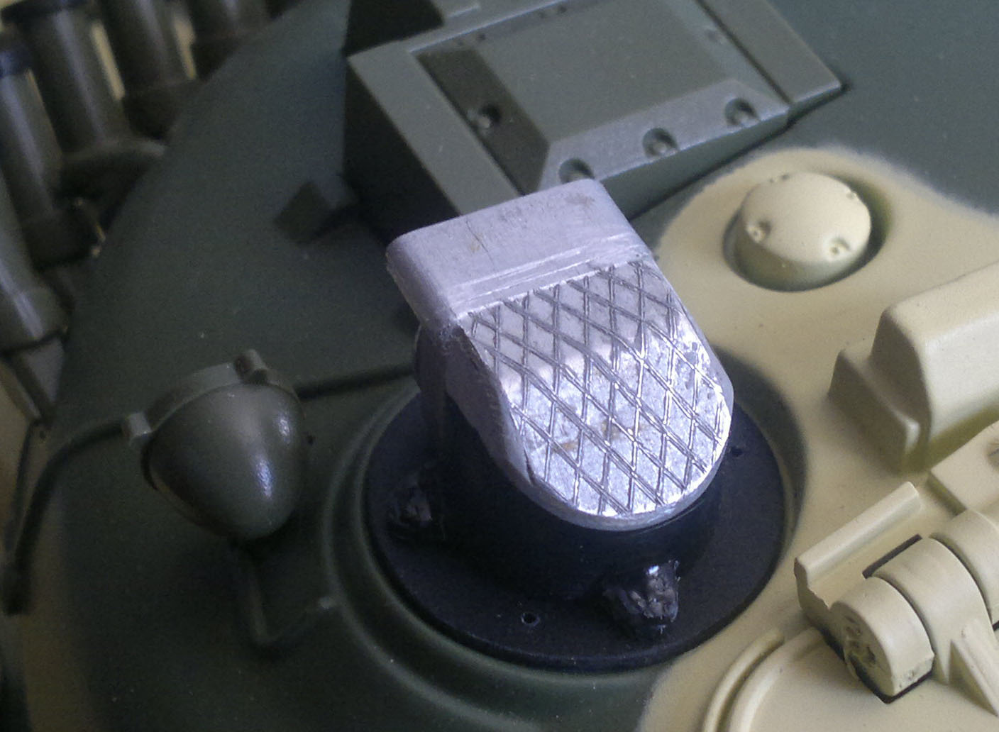

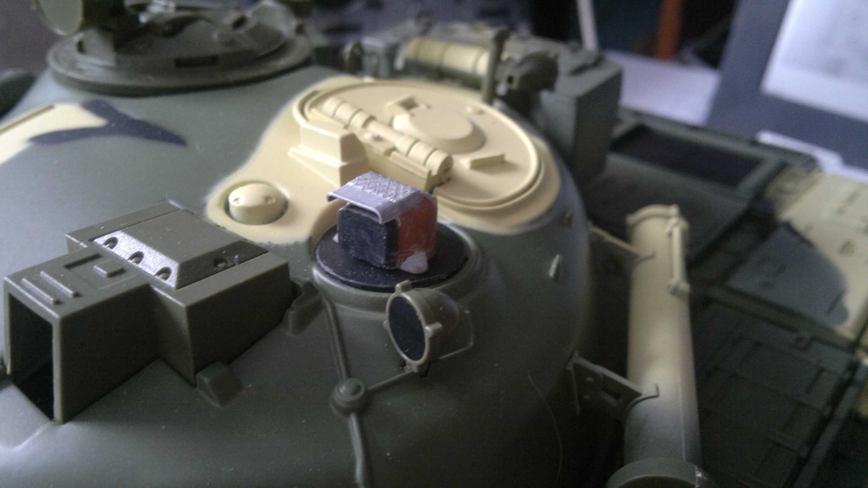

Сообщение Санёк » 06 мар 2016, 21:27
booch59 писал(а):
Санёк писал(а):Мой скоро будет готов :D (выходных много! :P )
Ты ещё позавчера сказал, что выложишь два варианта ТПН! Фоты в студию!!! :mrgreen:
Вот первый вариант, неудачный :( . Второй чуть позже будет, взялся основательно!

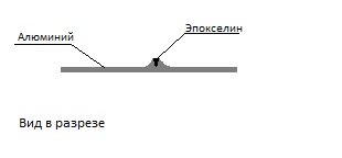

Сообщение Санёк » 07 мар 2016, 11:30
booch59 писал(а):
Санёк писал(а):Вот первый вариант, неудачный :( . Второй чуть позже будет, взялся основательно!
У меня не получается с рифлением, так что заморачиваться не буду, пусть будет лысый. :lol:
Расскажу как я делал рефление. Берем алюминиевую пластину и по линейке канцелярским ножом проводим риски с умеренным нажимом, но лучше потренироваться. Т.к. алюминий мягкий нож оставляет борозду как плуг на пашне приподнимает землю, а нож алюминий. И получается борозда которую шпаклюем эпокселином. см рисунок 1. Как получилось у меня рисунок 2.
