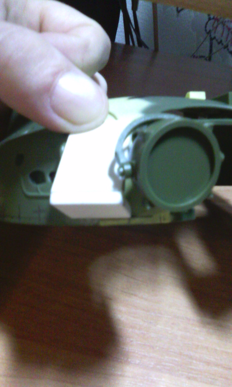

nosirev писал(а):Братцы всем привет. О ломик, если есть моделисты и объект моделирования ... вон уже и армату можно приобрести . а ты говоришь секреты. короче за выходные нужно размеры коробок дз на лоб башни . я уже загорелся что б пионер свою версию собрал.кстати меня Олег зовут. а пионер , ты уже достал пластик.

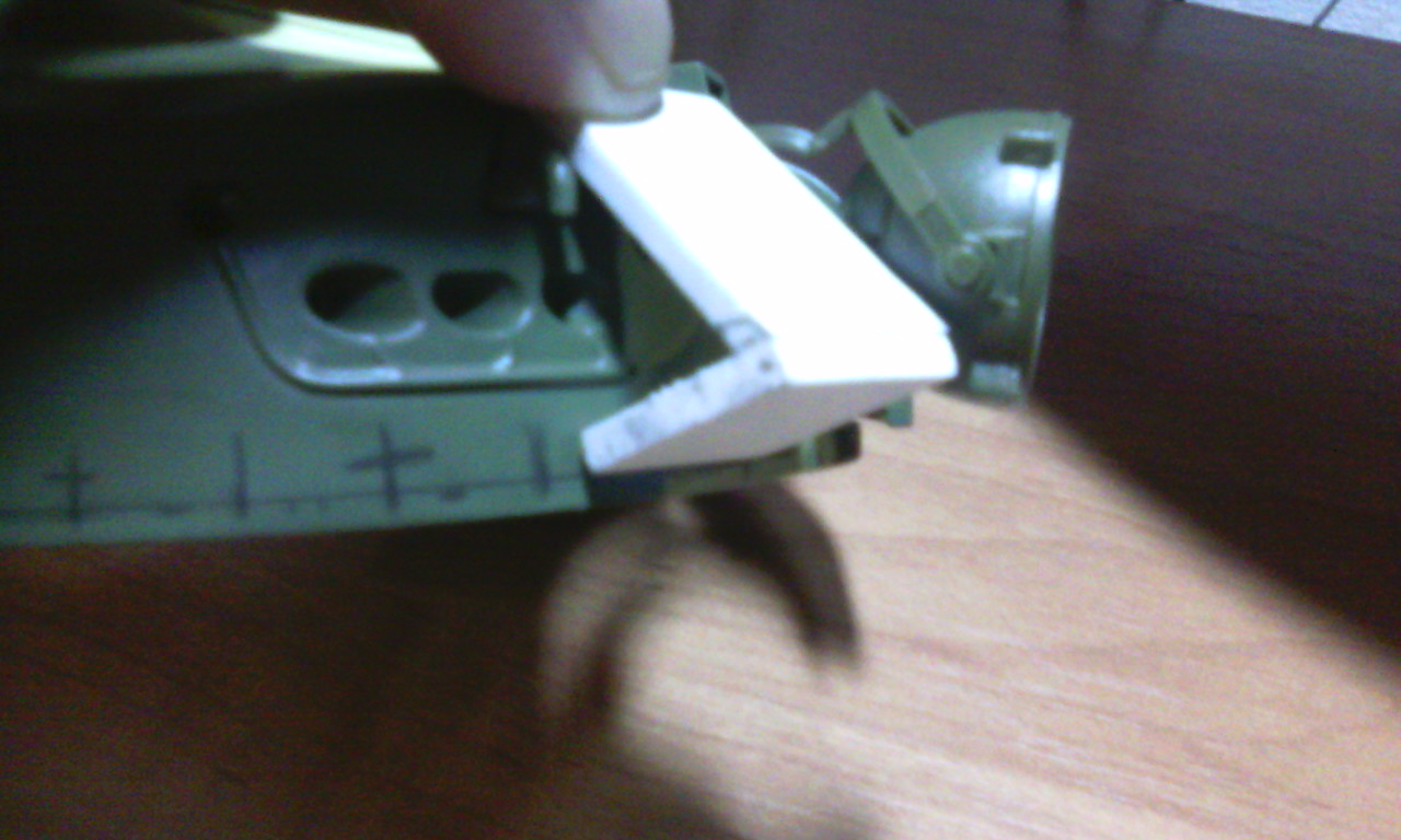

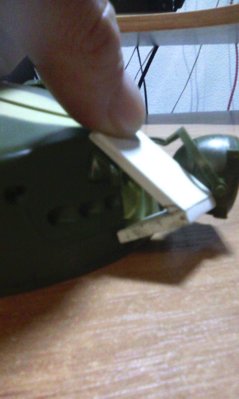

Здравствуй. Меня Алексей.Пластик достал по вашему совету(зашёл в магазин и спросил не нужную табличку). Попробую фото вставить с дз. Я теперь думаю как эти контейнеры крепить. Как лучше на клей, или на шурупчики.
Вот классный чертёж с него и плясать. блоки сажать на клей. моя башня со стола падала - труба опвт с одного края оторвалась остальное в норме.

nosirev писал(а):Братцы всем привет. ну наконец то праздники отметили и теперь можно заняться для души.интересно что уже многие делают низ корпуса, я тоже делаю потом покажу. Алексей на какой стадии у тебя башня? кто то сказал что наша башня не для твоей модификации. это так. но она не выдерживает размеры и А шки. я уже писал что коробки д.з. ставятся в притык а у меня они встали в лёгкую при том что и на стволе уместились 4 вместо трёх. теперь ещё : ясно что новые танки делают по чертежам, ремонт и модернизация по установленному регламенту а в войсках что регламент спрашивают? так что будем считать что твою версию делали из А шки в полевых условиях. тебе нужно посмотреть чертёж вид с верху ( он у тебя есть?) и на фотку вид с боку. v-образный блок крепится на бонках , на чертеже видно, но тебе будет легче приклеит так : с нижних сторон каждой коробки приклеить пластиковую полоску что бы она выглядывала на 2 мм. её сделать из банковской карты , произдной или магазинные карты.попробуй приставить свой блок может даже на пластилине и посмотри на фотку. возможно из-за того что наша башня больше нужно будет слегка увеличить угол между верхней и нижней коробкой . сфоткай хотя бы один блок на башне.
Здравствуй Олег. На выходных некогда было, вчера после работы заготовки сделал для контейнеров. Я тут подумываю их на автомобильный двухсторонний скоч закрепить, на который ветровики на стёкла клеют( кёрхер выдерживает). А так я не силён в конкретных модификаций танков, в интернете смотришь, там каких только разновидностей нет наших т 72. У меня наверное получиться сборная салянка. Конкретный не буду делать, от каждаго по маленьку, самое лучшее( как китайцы).

Алексей привет.ну вот на твоих фотках видно что высота блока полностью перекрывает лоб башни. это хорошо . даже если так оставишь будет нормально.как будет скотч держать - не знаю я бы приклеил на клей типа секунда.когда уже будет приклеен ещё несколько раз по капле добавляешь с внутренней стороны и будет мёртво. сегодня хотел сделать один блок и попробовать но вижу не стоит - у тебя и так всё отлично! когда будешь делать шестую модель её сделаешь лучше.

Алексей, посмотрел на фотки танка предлагаю с нижней коробки по середине подклеить пластинку , что бы выступала на 2 мм. ширина не более 5 мм тогда угол всего блока будет более ближе к натуре.
пионер
Сообщения: 118
Re: Моддинг танка
Сообщение пионер » 10 мар 2016, 12:09
nosirev писал(а):Алексей, посмотрел на фотки танка предлагаю с нижней коробки по середине подклеить пластинку , что бы выступала на 2 мм. ширина не более 5 мм тогда угол всего блока будет более ближе к натуре.
Но этот контейнер если как на чертеже делать, то он не хватает. Пришлось угол другой делать, вот почему у меня из глины не подошли. По чертежу там получается примерно этот клин 46 -47градусов, а уменя больше примерно на 4-гр. А про нижнюю коробку что то не понял.

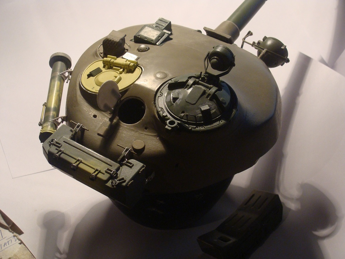

booch59
Сообщения: 709
Благодарил (а): 52 раза
Поблагодарили: 77 раз
Re: Моддинг танка

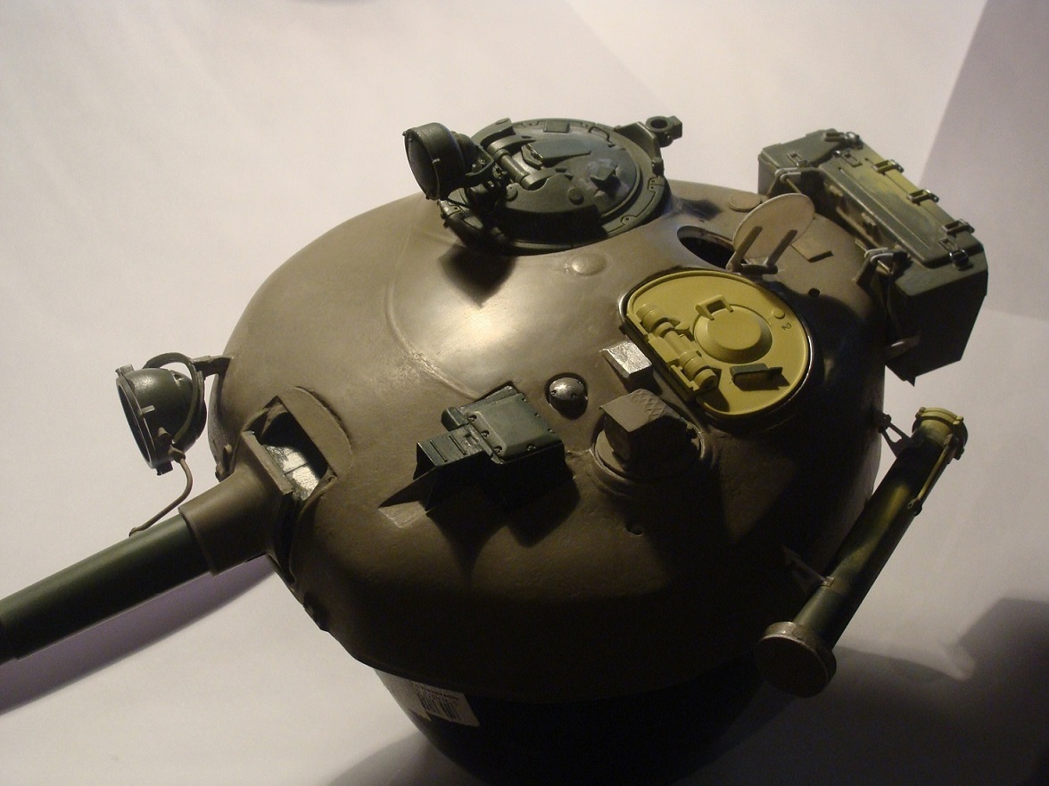

Сообщение booch59 » 10 мар 2016, 19:02
lomik писал(а):Ну и я продолжу. Имитировал шероховатость литой башни, исправил форму задней части башни,сварные швы,ТПН.
Люк выброса поддонов открывается?
Сегодня доработал опорные катки.Снимал резиновый бандаж и стачивал центральное ребро на катке почти в ноль.

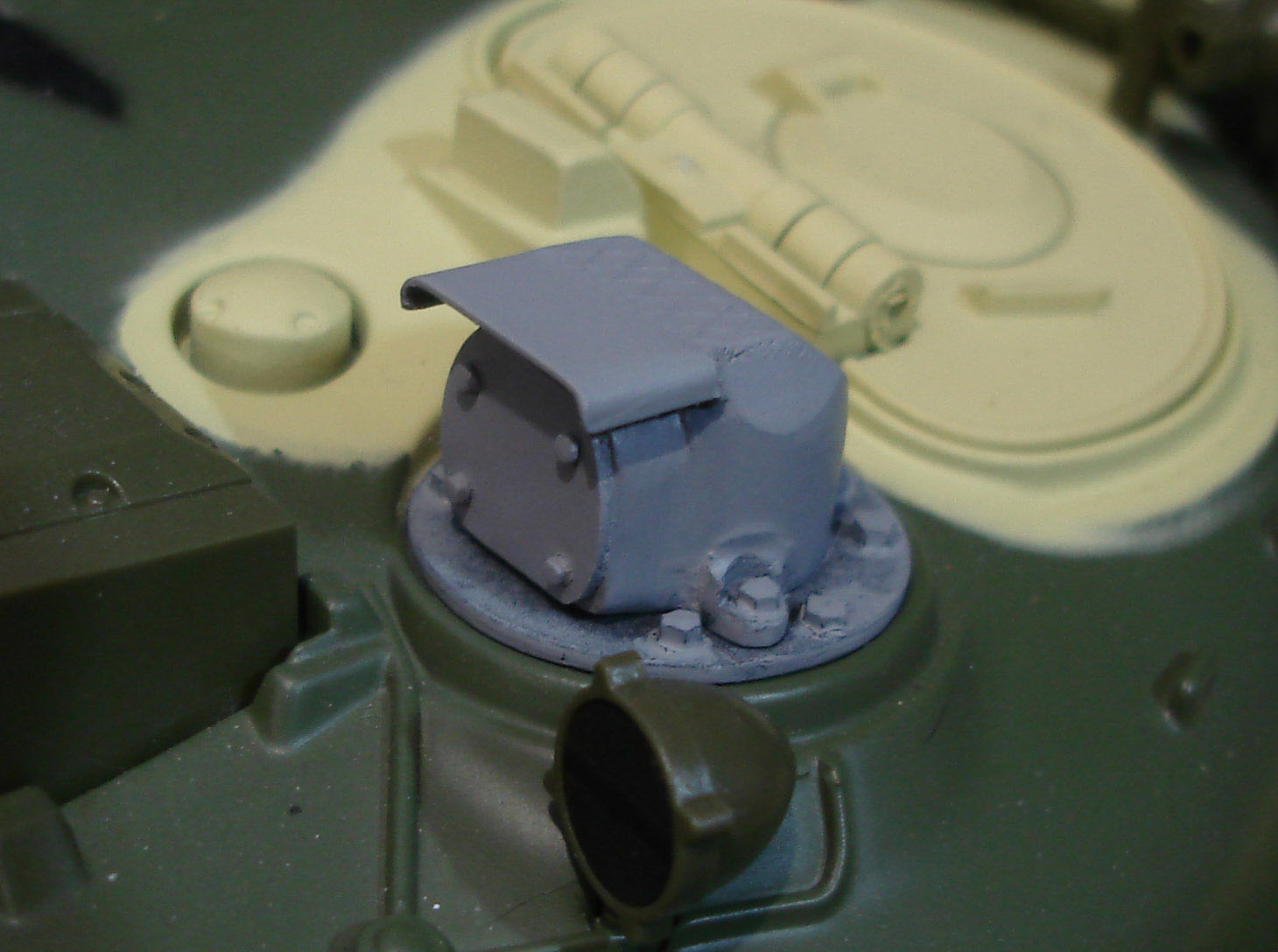

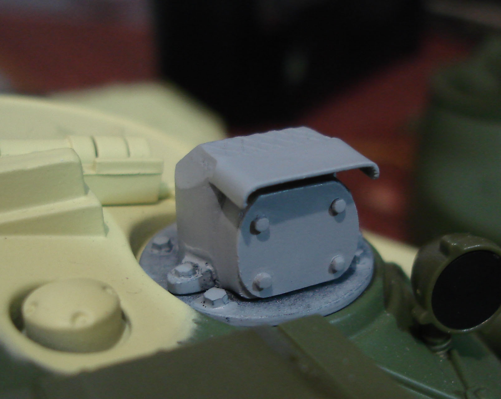

Санёк
Сообщения: 269
Благодарил (а): 120 раз
Поблагодарили: 72 раза
Re: Моддинг танка
Сообщение Санёк » 10 мар 2016, 19:51
Немного задержал фотки моего ТПН. Фото перед грунтовкой
booch59
Сообщения: 709
Re: Моддинг танка
Сообщение booch59 » 10 мар 2016, 19:56
Санёк писал(а):Немного задержал фотки моего ТПН. Фото перед грунтовкой
Очень достойно! Гайки, болты где брал?

lomik
Сообщения: 114
Поблагодарили: 41 раз
Re: Моддинг танка
Сообщение lomik » 10 мар 2016, 19:57
ТПН очень похож, отличная работа, но с таким подходом, надо и башню дорабатывать.

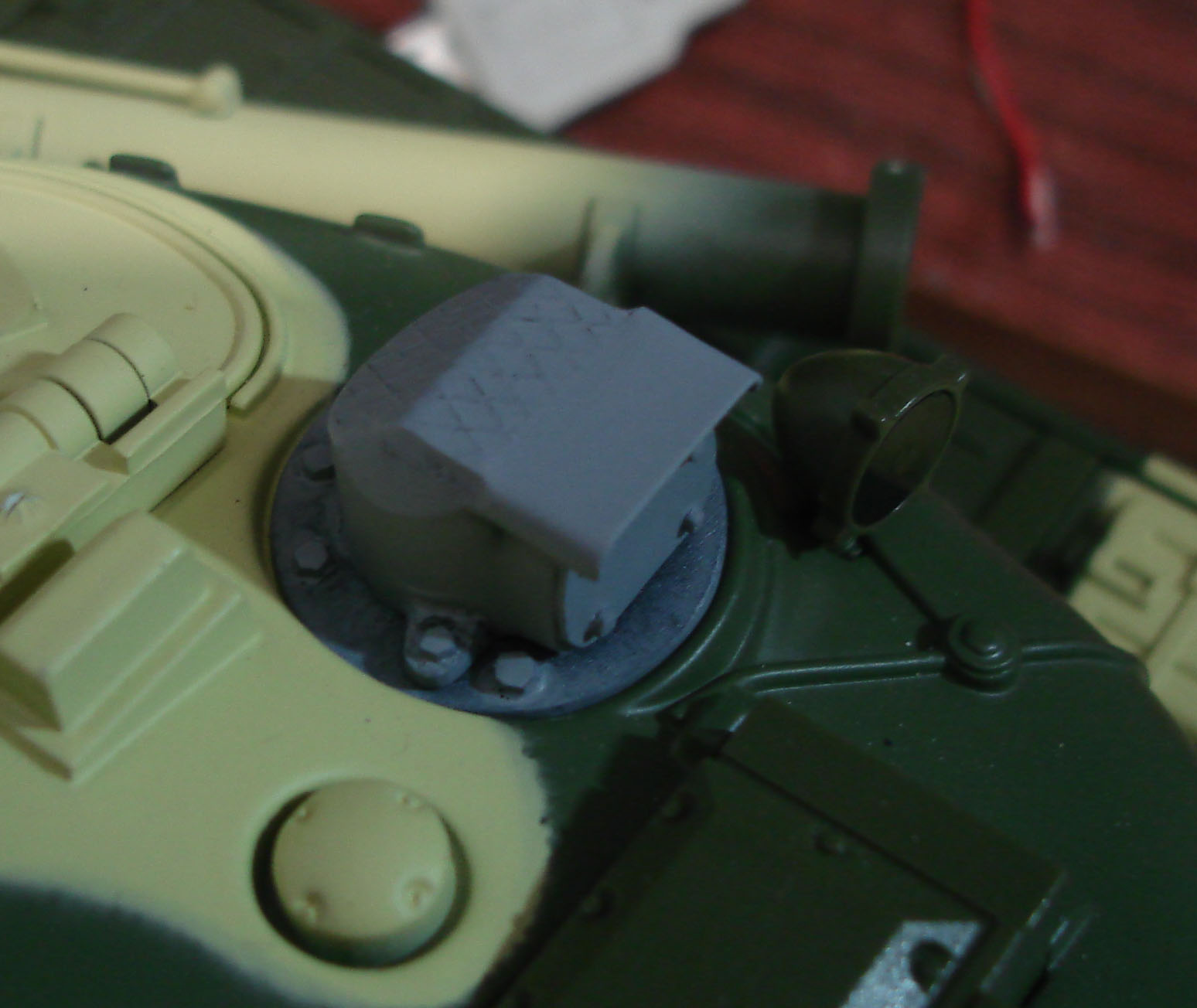

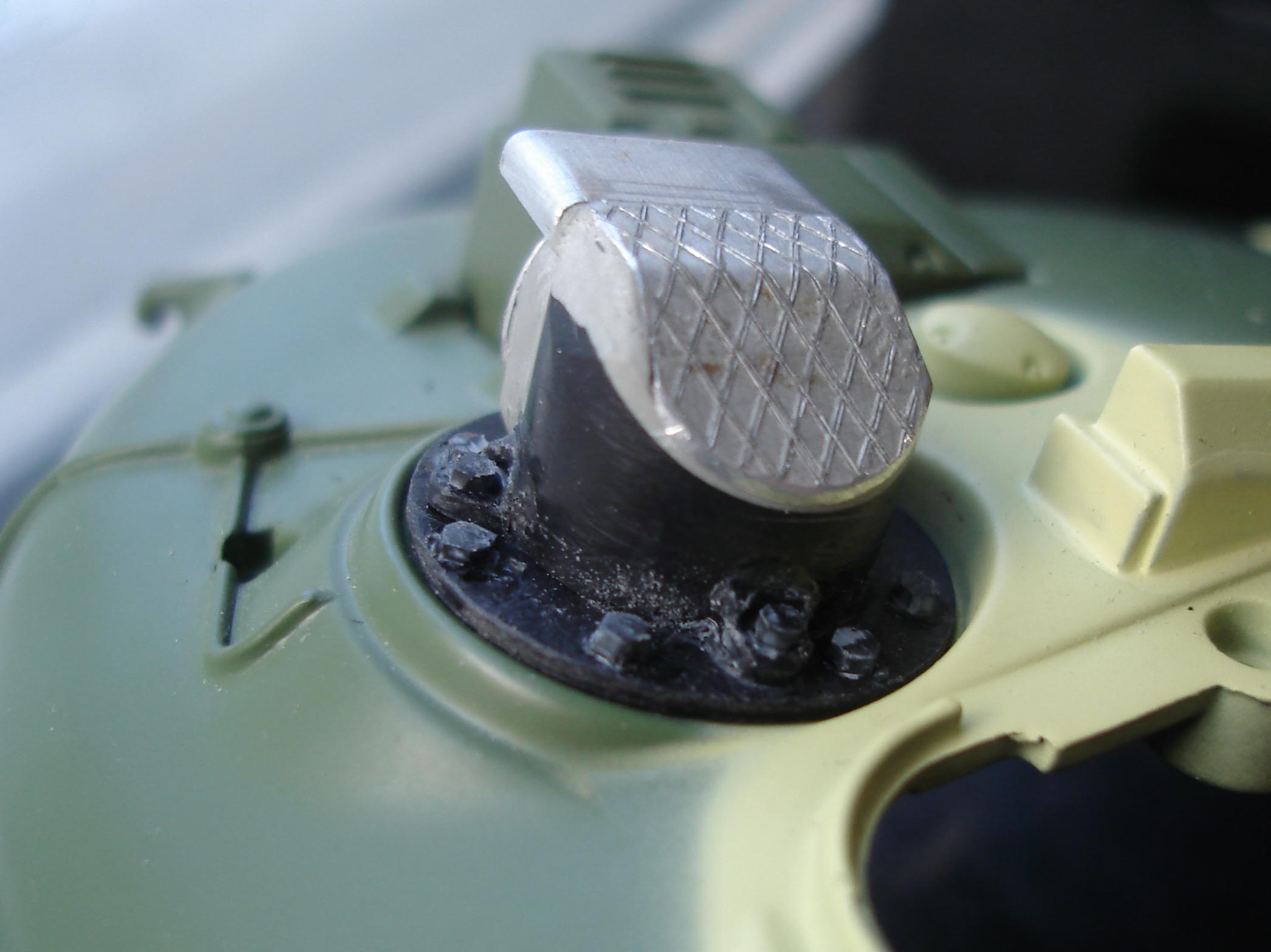

Санёк
Сообщения: 269
Re: Моддинг танка
Сообщение Санёк » 10 мар 2016, 20:02
Пока это руку набиваю :D. Болты крепления из тонкого пластика канц ножом нарезал грани и приклеил. На самом "перескопе" из эпокселина. Нет крышка не открывается, пока ;)
lomik
Сообщения: 114
Re: Моддинг танка
Сообщение lomik » 10 мар 2016, 20:08
Да, люк для поддонов открывается, он должен быть круглой формы, а не овальной как на башне от ДЕА.
Ребро на катках надо убирать, это верно.

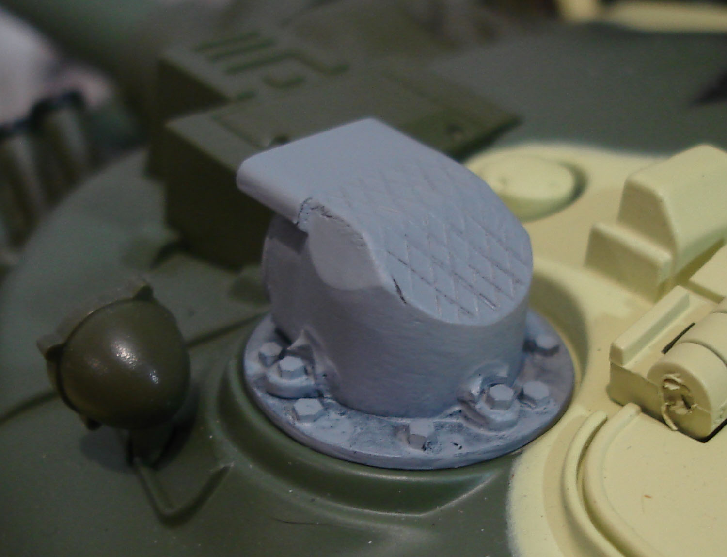

Санёк
Сообщения: 269
Re: Моддинг танка
Сообщение Санёк » 10 мар 2016, 20:10
Проявочная грунтовка....

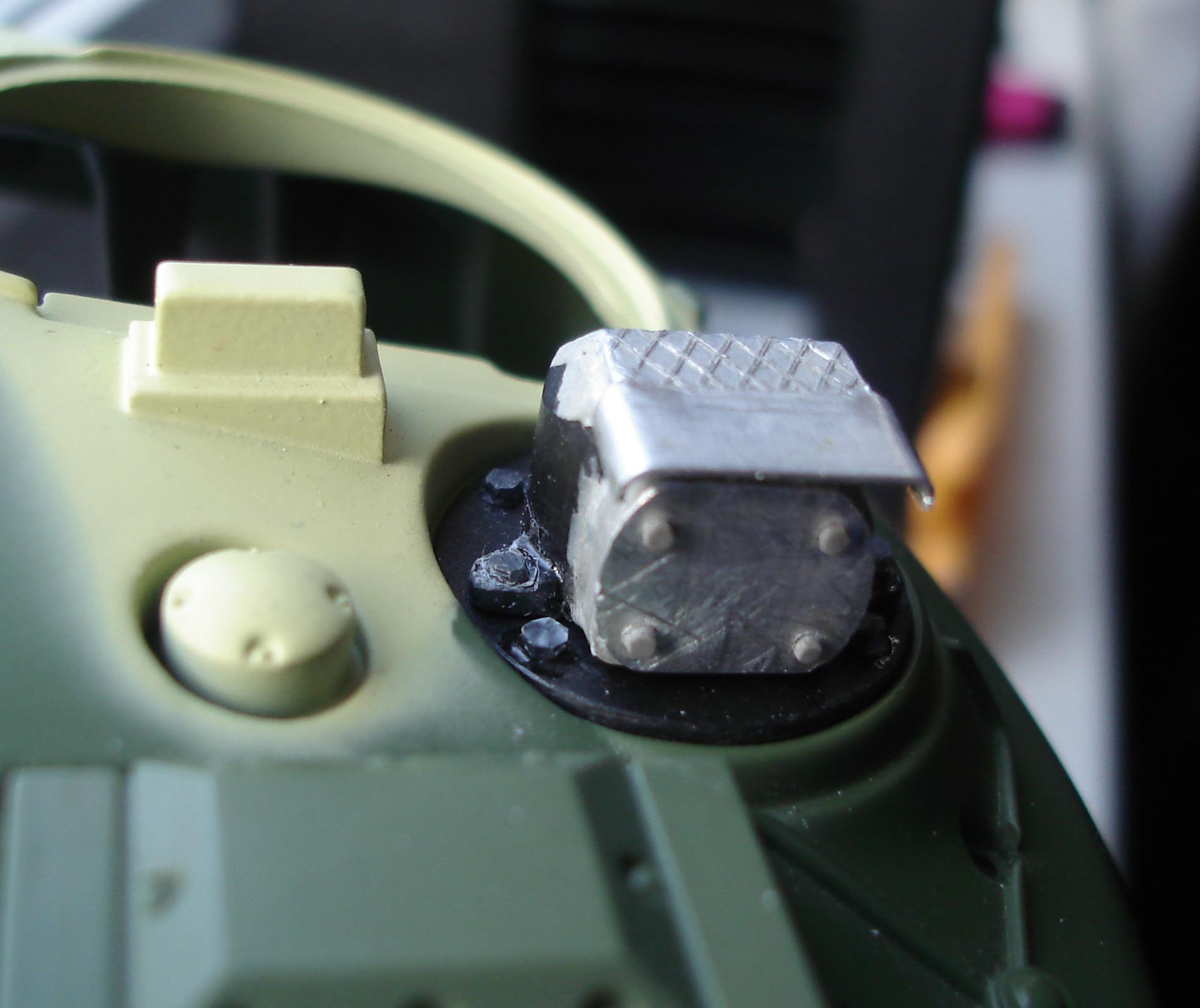

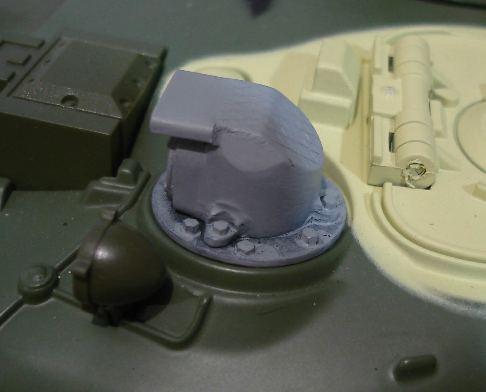

Санёк
Сообщения: 269
Re: Моддинг танка
Сообщение Санёк » 10 мар 2016, 20:11
еще фото...

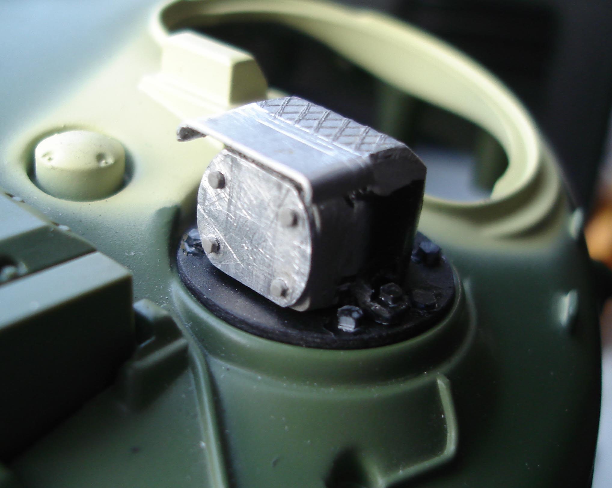

Санёк
Сообщения: 269
Re: Моддинг танка
Сообщение Санёк » 10 мар 2016, 20:16
Ну и так тренировка....
На крепеж не смотрите, просто "времянка" думаю как закрепить. Заклепки как на оригинале не получились, медь вязкая и сверла ломаются :(
