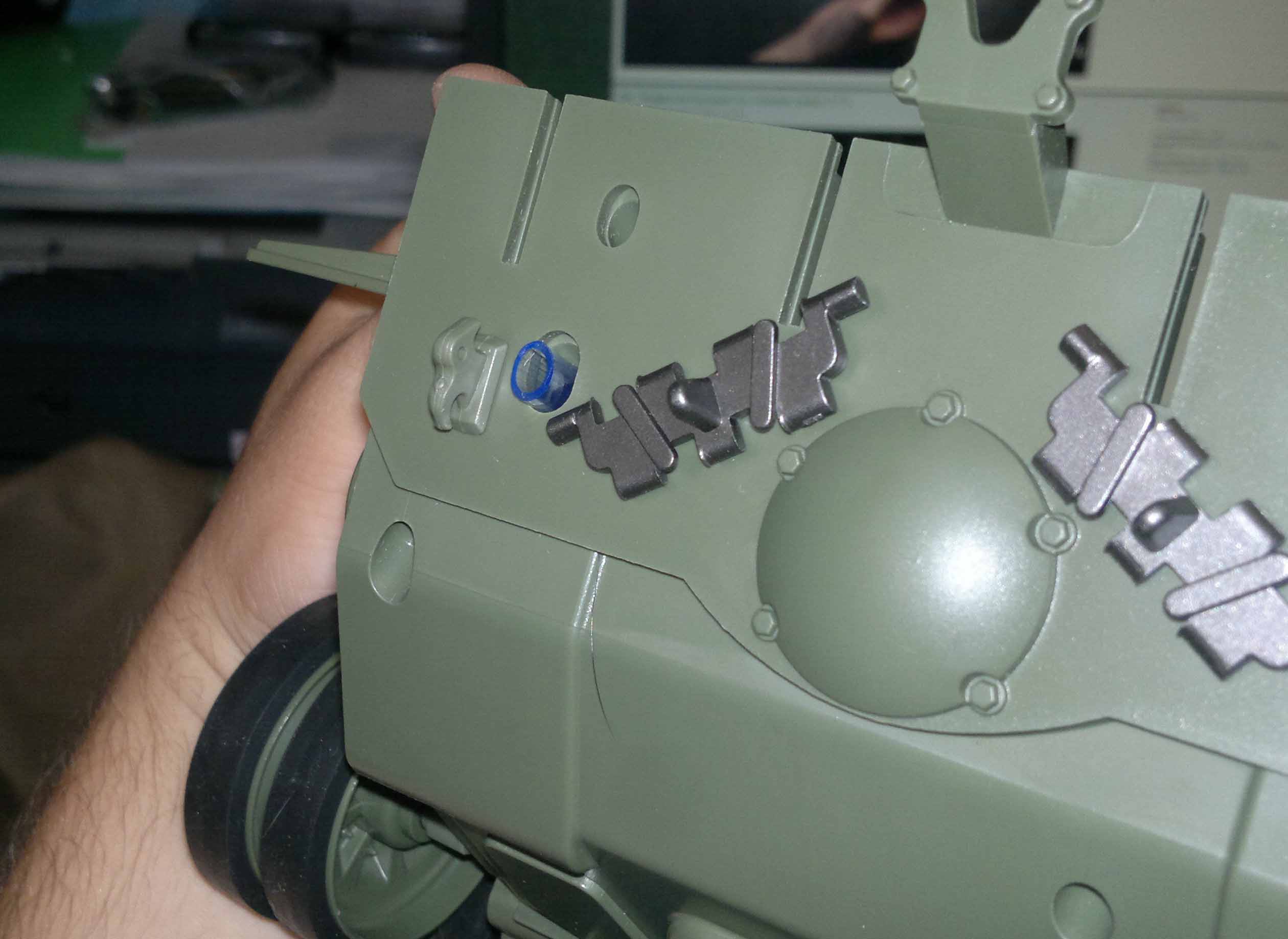

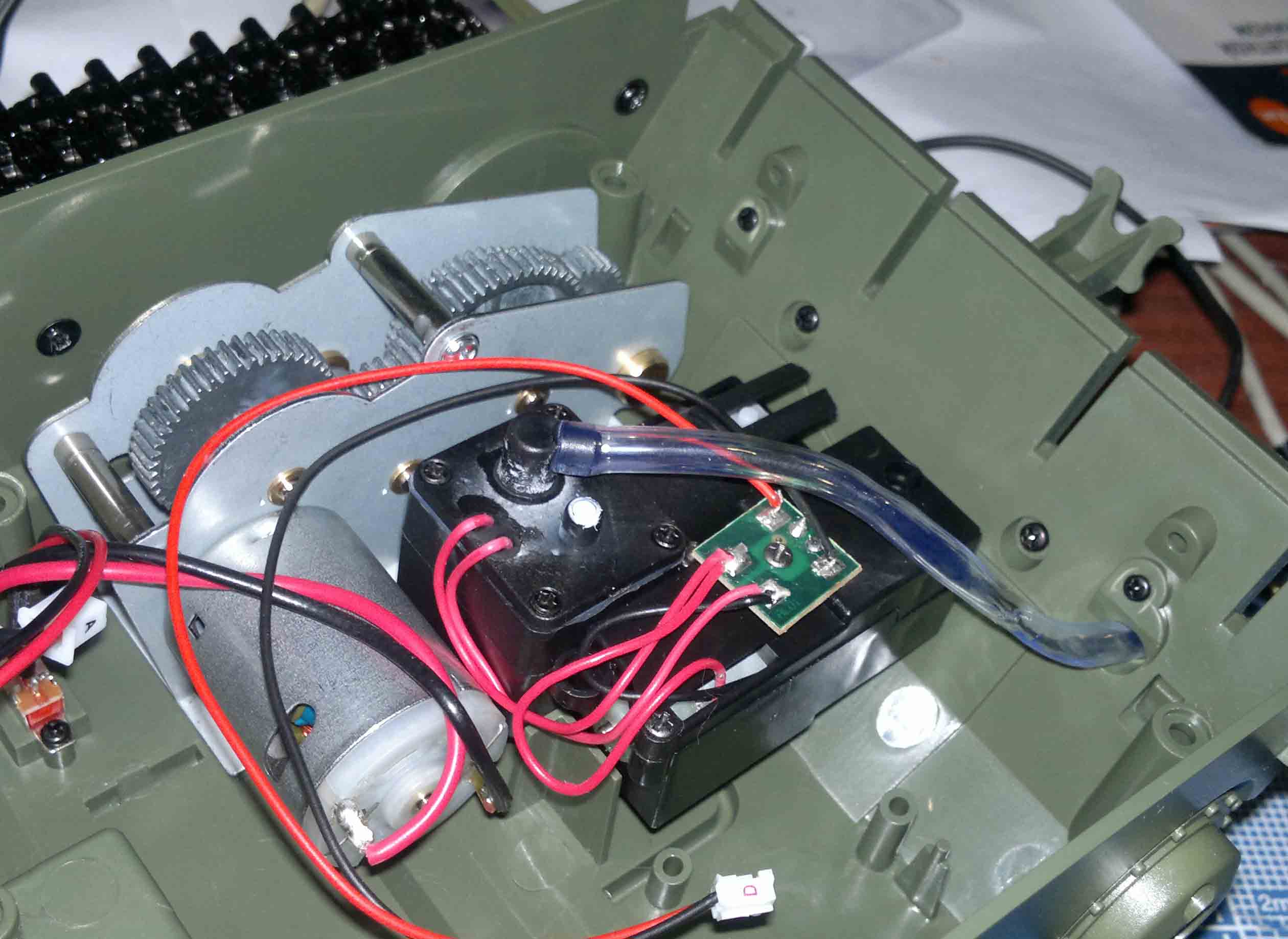

Решение проблемы длинны трубы дымогенератора. Берем зажигалку нагреваем часть трубки и вытягиваем. И так маленькими участками до нужной длинны. У меня получилось сделать еще и пару загибов (побочный эффект метода) и трубка встала как родная. Удачи :)

Санёк писал(а):Решение проблемы длинны трубы дымогенератора. Берем зажигалку нагреваем часть трубки и вытягиваем. И так маленькими участками до нужной длинны. У меня получилось сделать еще и пару загибов (побочный эффект метода) и трубка встала как родная. Удачи :)
Пипец, какая-то страшная трубка выходит из кормы модели, претендующей на копийность :shock:
И ведь никак не замаскируешь.
Однозначно, на штатное место выхлопной трубы.
Неплохо. Возьму на заметку ;)
За то дым пойдет! :lol:
А где крюки назад взяли?

Shantar писал(а):А где крюки назад взяли?
Вместе с ванной в комплекте были.
Решение оригинальное. Но думаю это уже когда дома и 30 рублей на трубку нет.

кстати, проблему с коротким шлангом дымогенератора решил при помощи пустого стержня от гелиевой ручки. аккурат подходит под внутренний диаметр.
