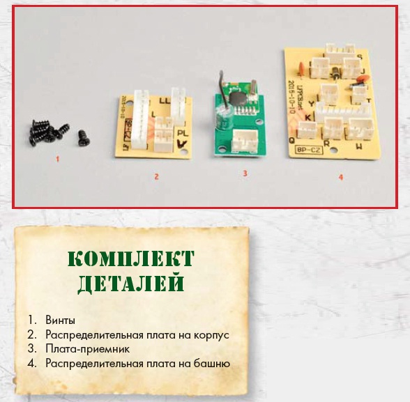

passkeeper писал(а):Доброго времени суток!
А никто не сталкивался с проблемой разных разъемов провода S?
вроде в поиске не нашел...
На блоке управления 4-х контактный разъем, а в башне - трехконтактный....
Неверный разъём на башне. Должен быть 4-х контактный. Брак изготовителя. На фото ниже видно, что на плате башни в разъёме S 4-ре контакта (крайняя правая плата, дальний тразъём).

luk19-61 писал(а): У Вас плата из журнала ? У меня все как положено 4-х контактный.
На фото видно, что на плате место под 4-х пиновый разъём (обратите внимание на чёрные полосы на плате, правее 3-х пинового разъёма), но установлен 3-х пиновый.
Повторяюсь - это брак производителя.
Звоните на горячую линию ДеА и выставляйте претензию. Брак бывает везде, но что-то у ДеА с Т-72 брака многовато.

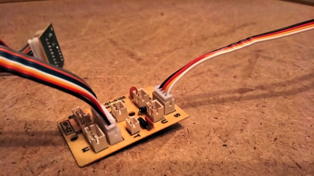

Сообщение luk19-61 » 17 дек 2016, 23:40
Дорожки должны быть , просто разъем не тот запаяли. На всякий случай фото платы со стороны проводников. Может пригодится.

Сообщение Ruslan » 17 дек 2016, 23:48
luk19-61 писал(а):Дорожки должны быть , просто разъем не тот запаяли. На всякий случай фото платы со стороны проводников. Может пригодится.
Скорее всего так и есть (касаемо наличия дорожек). Был бы человек из Минска - отдал бы плату, ибо у себя её не использую.
