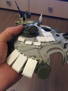

Целый день с башней ковырялся в итоге времени не хватило

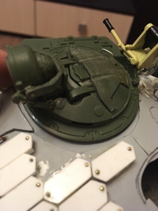

Клепки тяжеловато иметировать

Сообщение zloi » 04 дек 2016, 21:49
Конечно много косяков. Ну и достоверности не хватает. Думаю не стоило некоторые размеры слепо брать с форума

Надбой на люках сделал уже давно. Надо крепление надбоя сделать

zloi писал(а):В цело ещё не мало. Сделать тряпичную маску, установить второй люк, ну и установить внутрянка и камеру. Но первым делом сделать ТПН
Нормально у тебя всё получается.

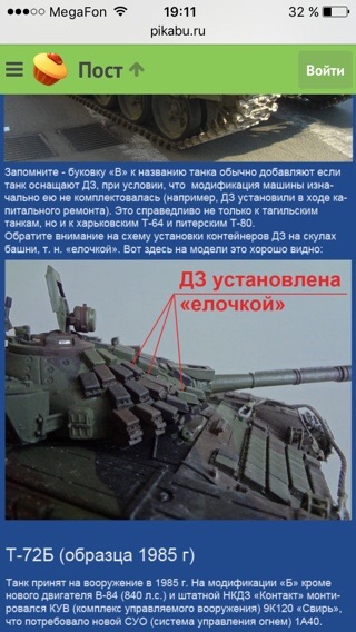

Так и у меня нет. А скоро надо аэрограф покупать с компрессором. А редуктора стоят где тот4000₽, компрессор с аэрографом около 7000₽. Я и танк ни разу не собрал и не катал в районе 60 выпуска занялся моддингом. И вообще надо ещё пульт с главной платой это ещё 2500₽ так что затраты ещё те. Так и ещё одинтанк хочу сделать. Это соответственно плюсом 3д принтер и учусь в компасе моделировать.
Вот такую модификацию хочу
