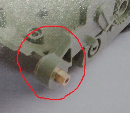

В инструкции по сборке в номере 42, ДеА указывает на некую втулку в узле крепления ленивца. И эта втулка будет в комплекте с нижней частью танка

Dobermanrezzo писал(а):В инструкции по сборке в номере 42, ДеА указывает на некую втулку в узле крепления ленивца. И эта втулка будет в комплекте с нижней частью танка
Эта втулка будет в последуюших выпусках. Так же как и нижняя часть танка тожа в последуюших. И не кто не говорит что втулка будет вместе с нижней частью.

Я не увидел там никакой втулки, а вот в кронштейне крепления ленивца на нижней части корпуса есть гайка.
И похоже что она придет уже вставленной в свое место.

Airatius писал(а):Я не увидел там никакой втулки, а вот в кронштейне крепления ленивца на нижней части корпуса есть гайка.
Втулка описана и показана в журнале, в разделе "Сборка модели":

Donbass писал(а):Втулка описана и показана в журнале, в разделе "Сборка модели":
Втулка уже переделанная по сравнению с первым вариантом. Хлеб отбирают! :mrgreen:
Боюсь, что это не сильно поможет, ибо укреплять надо не только втулку, но и пластик, в который эта втулка вставляется. Если пластик будет трескаться и ломаться от нагрузок - толку от той втулки.

Думаю,что укрепить то место,куда вставляется втулка,будет непросто.

втулка скорее для снижения износа при трении пары сталь/латунь. но укреплять придётся всё равно...

Судя по фотки , усилить борт просто. метал. пластину миллиметра два выточить по форме борта и подклеить с внутренний стороны , возможно ещё и на пару болтиков посадить.Ось пройдёт через пластину всё усилие пойдёт на неё.возможно придётся подточить верхний лист, но это уже потом по факту. это просто и не сложно. ножовка по металлу и напильник.

Vetalar писал(а):втулка скорее для снижения износа при трении пары сталь/латунь. но укреплять придётся всё равно...
Если только с торца, т.к. ленивец крутится на крепёжном винте, а не винт крутится во втулке.

Ruslan писал(а):Если только с торца, т.к. ленивец крутится на крепёжном винте, а не винт крутится во втулке.
да... про это не подумал. ЕМНИП в ленивце есть вставка "цветная" куда винт вставляется. посмотрим что и как на модели по выходу корыта.
