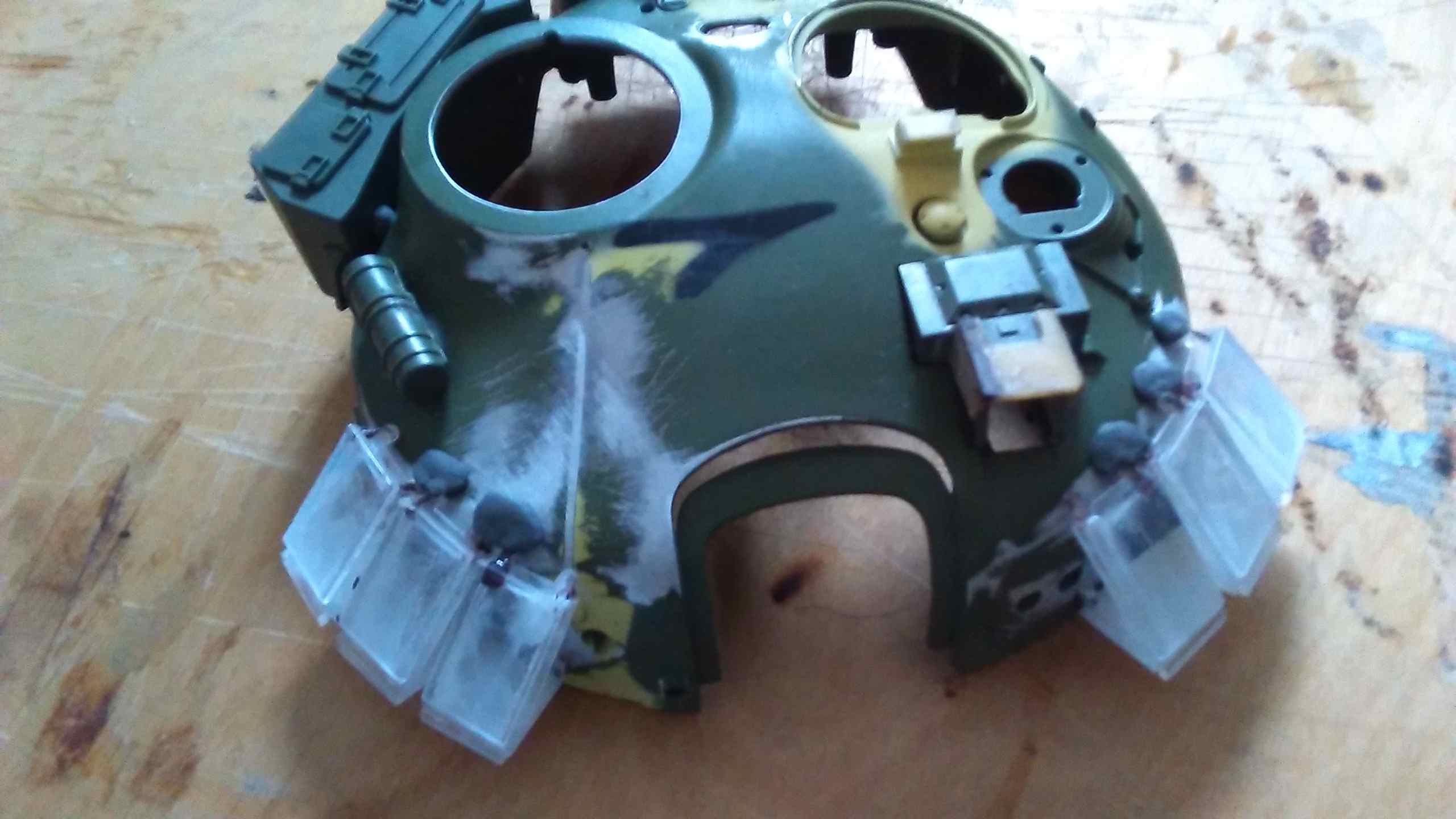

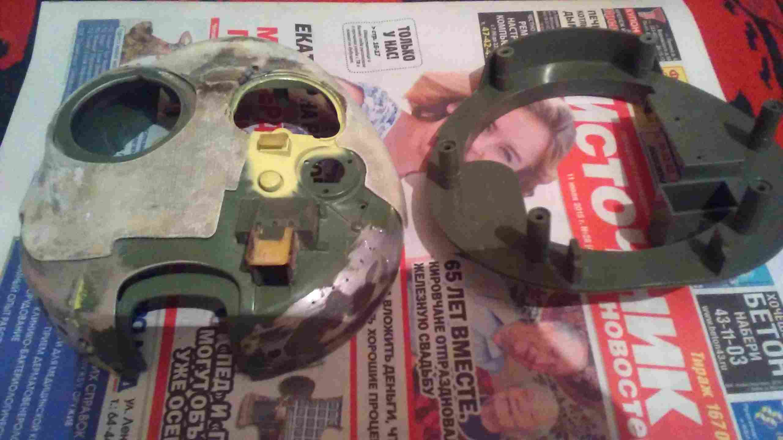

То, о чем задумывался и писал ранее...
Попытался сегодня сделать "маску":
Верх подогнал, а низ буду уже подгонять по месту..

Michaeles1 писал(а):То, о чем задумывался и писал ранее...

Hal_Husker писал(а):
Поделись, где такое "колечко" достал?
Обычная шайба, внешний D-21, расточенная изнутри до 14,5. От старых фототравлений приклеены имитаторы головок болтов.
ipoluhin писал(а):похоже на "носик" от чехла для зонта(трости) :)
Нет. Использовался кусочек шелка. Размечалось, резалось и клеилось с нуля. Путем проб и ошибок.

Вырез в башне нашего танка, под маску, сделан больше чем нужно.

lomik писал(а):Вырез в башне нашего танка, под маску, сделан больше чем нужно.
Да, к сожалению.. :cry:
И если с верхом разобраться будет легко, то с шириной проблемы. Думаю пока, как лучше сделать. Но не имея двигуна пушки и обоих частей родной "маски", это тяжко - одни прикидки...
Airatius писал(а):На модели хотелось бы увидеть )
Вот так примерно получается:
(внутри пустота и вид не очень...)

Michaeles1 писал(а):Да, к сожалению.. :cry:
Да, широковато получается, с боковинами что-то надо будет делать. Думаешь обточить и обтянуть пластиковую маску, с припуском, а башню нарастить?
Видимо да, не знаю. Ориентируюсь только на видео с диска.
Мало того, и верх "опускать" надо...
Геморрой тот ещё оказался...

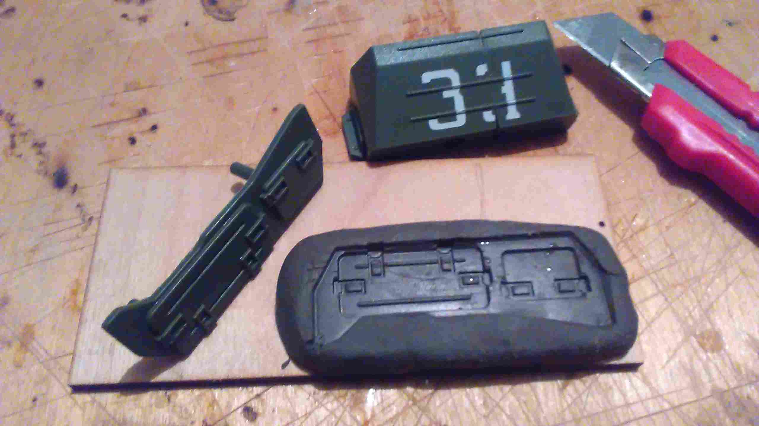

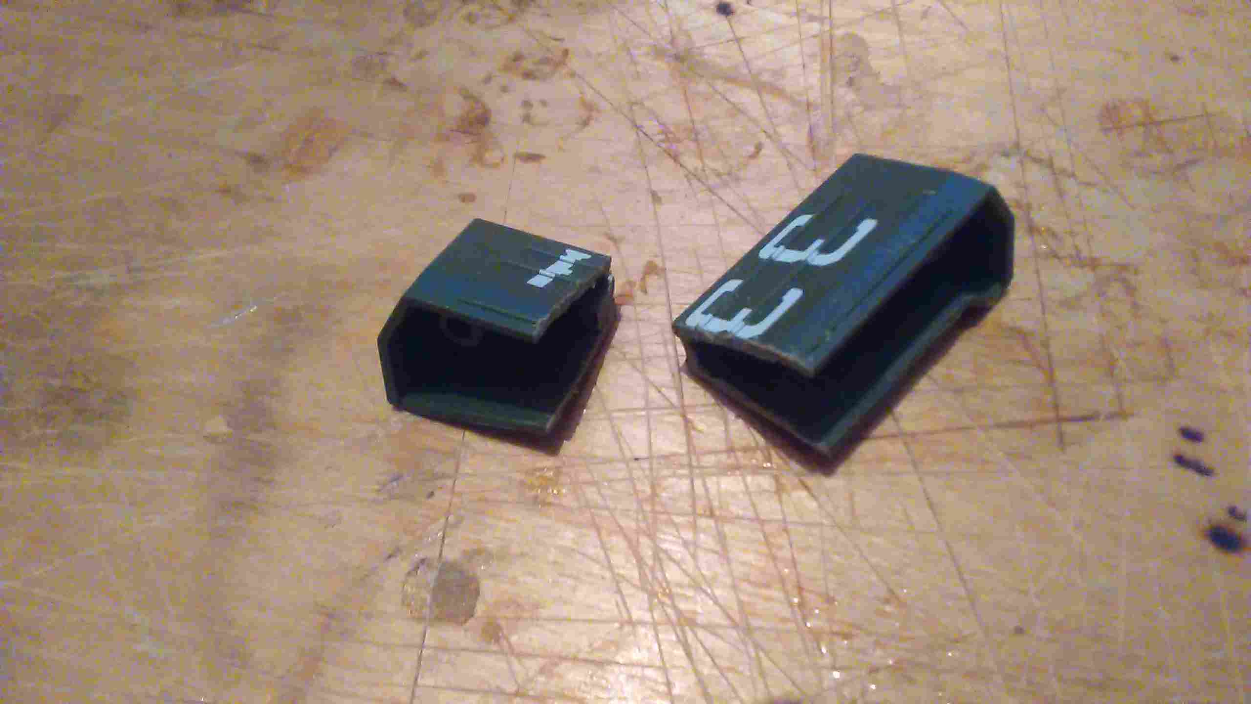

Добрый вечер. Вот немного моего ХМ. Сделал защиту на башню, 3й ящик, Изменил крепёж ящиков, завтра будет ДЗ закончена. Осталось чуток :-) , собрать всё это безобразие в кучу, подрезать, привести в чувство, грунтовать и красить. Одно убивает. Около сотни дырок сверлить в ручную :-(

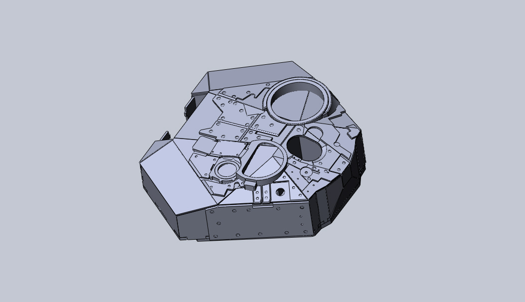

Приветствую. вариантов прототипа множество. скорее выйдет как эта башня тока спереди ДЗ будет не 4 а 3. Прожектор оставлю. А так ещё есть идею. Поменять ваще башню, передний броне лист и сделать Т-90.
Это моя новая башенка в Solid. Счас она уже почти готова (в чертеже) думаю про технологию изготовления
Башня 2.JPG (125.75 КБ) 11506 просмотров

Konstyan писал(а): Сделал 3й ящик
Я как бы уже говорил, что третий ящик не может быть точно таким же как второй ящик. Боковые ящики не могут быть одинаковыми. Они должны быть зеркально (центрально) симметричными. Хотя бы потому, что башня практически зеркальносимметрична относительно центральной продольной плоскости сечения..
Я как бы уже говорил, что третий ящик не может быть точно таким же как второй ящик...
Они разные. Правый ящик без изменений, левый укороченный у меня. Там одна крышка. Я верх новый отлил, и порезал ящик.

Konstyan писал(а):
Ну я могу еще раз повторить - дело не в крышке, дело в профиле боковой стенки ящика, которая примыкает к башне. Так как башня , относительно вертикальной плоскости, проходящей через башню от кормы к носу - зеркально симметричная ( в каких то пределах), то тупо меняя крышку на ящике с правой стороны , думать, что ящик тут же станет левым - неправильно. Меня лично - мало волнует копийная точность модели до миллиметра. Но в данном случае та выемка в плоскости ящика, в которую попадает крюк - при решении использовать в качестве третьего ящика - противоположный боковой - не совпадет с крюком на другой стороне. А это уже не вопросы копийной точности, а вопросы не понимания зачем и почему в ящиках такие формы, а не иные. А если Вы делаете идиотский ящик с точки зрения расположения крюков на башне, то и о какой копийной точности можно говорить ?
ну а отливать из литьевых пластиков и я много чего умею - меня этим не удивишь.
