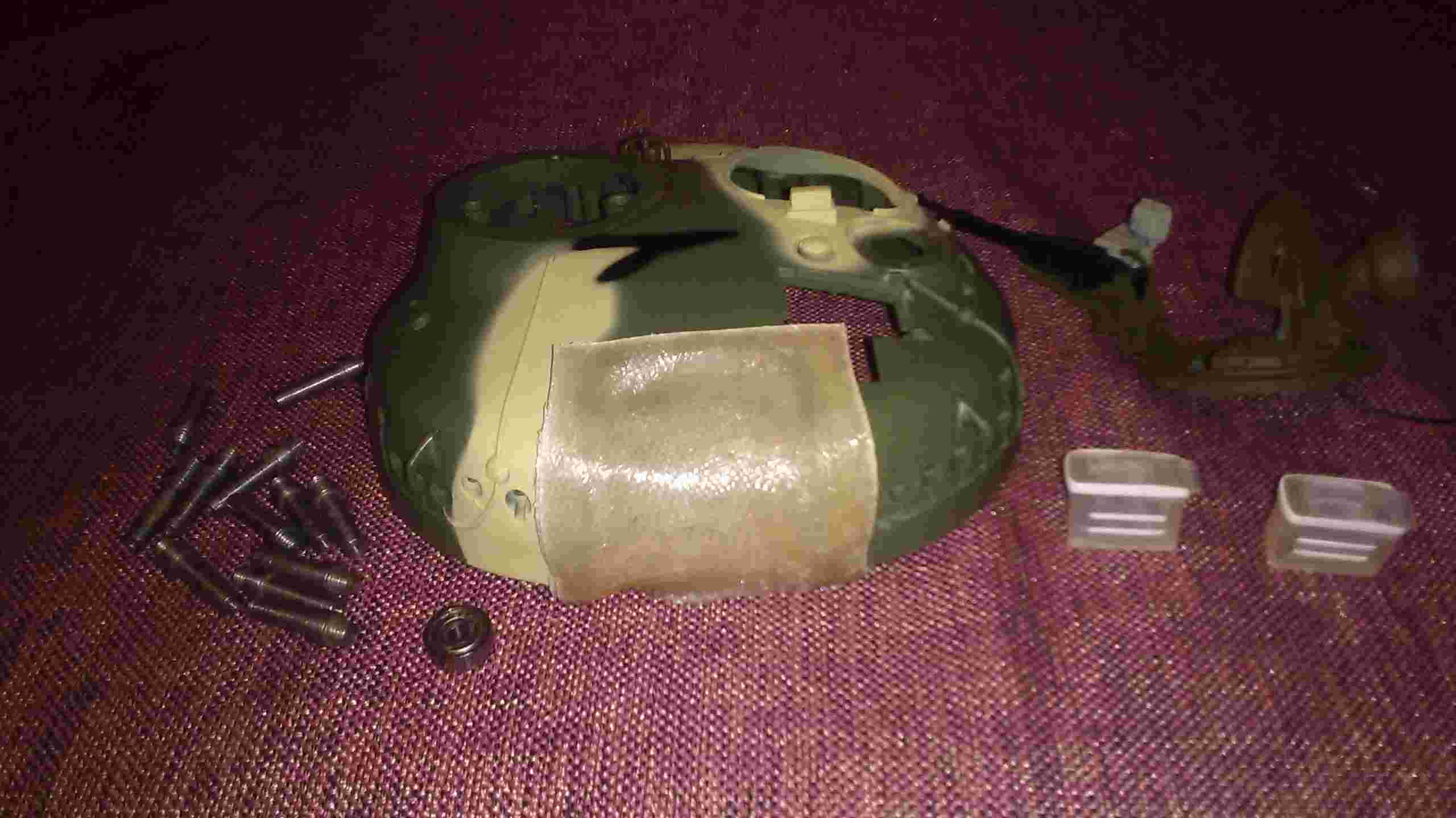

Начал заниматься переделкой лобовых панелей:

Сегодня начал смывать заводскую краску! На ура вся смывается 650 растворителем. пластик серый! :-) Башню переделал почти полностью. :D Осталось грунтовать и красить.

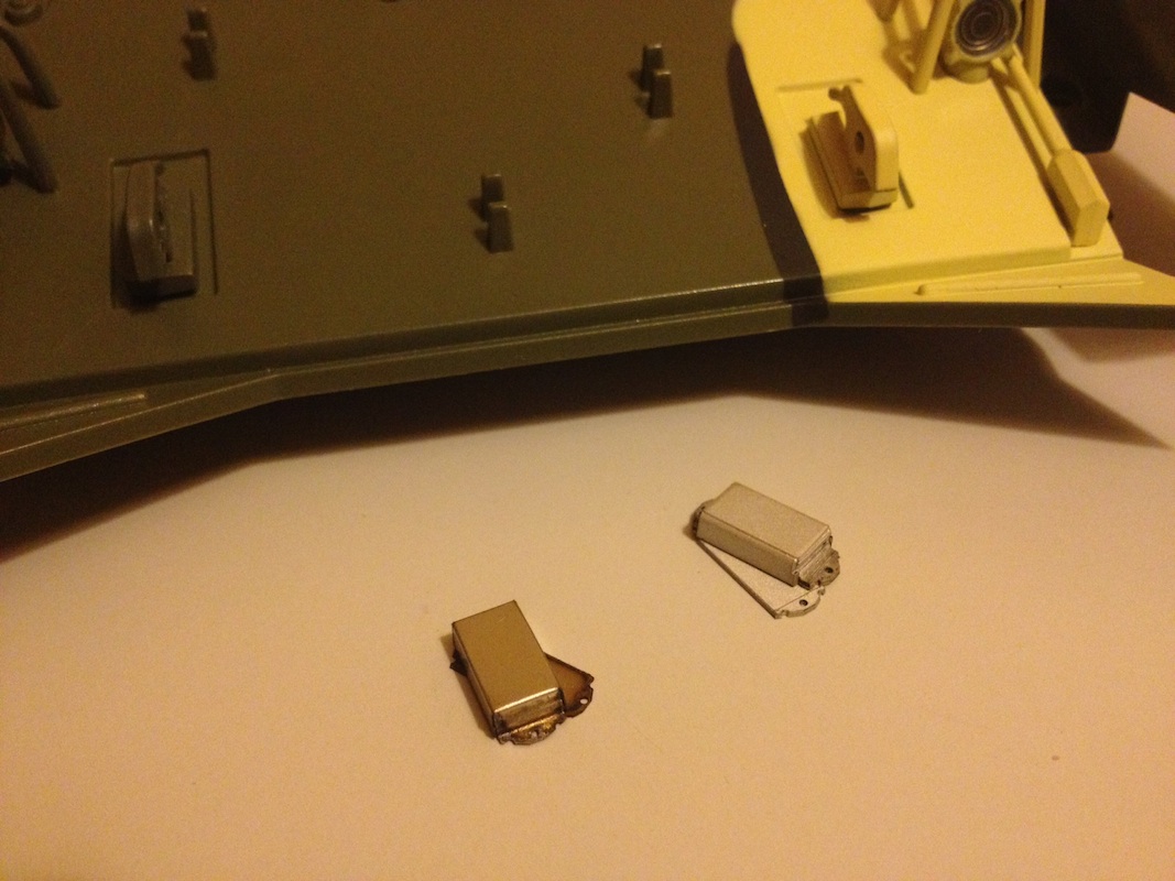

Всем кто хочет пройти модернизацию до Т-72Б хочу показать моё творение.
Это проба, критика приветствуется, как и предложения по применяемому материалу.
Резал на лазаре, размер контейнеров переводил в 16й масштаб.
Слева низ от какой-то тонкой банки - очень тонкая жесть, подпалилась, но гнуть удобно.
Справа вырезано из листа алюминия - толщина 0,5 мм, гнётся сложнее, немного не учёл толщину самого материала. Надо внести поправки и можно испытать на 0,35 мм.
Сам думаю испытать на банке кофе или попить сгущёнки а потом её под луч смерти запустить.
Мысли идеи? ;)

stakanchik писал(а):Всем кто хочет пройти модернизацию до Т-72Б хочу показать моё творение.
Тут критиковать нечего, очень прилично получились оба варианта

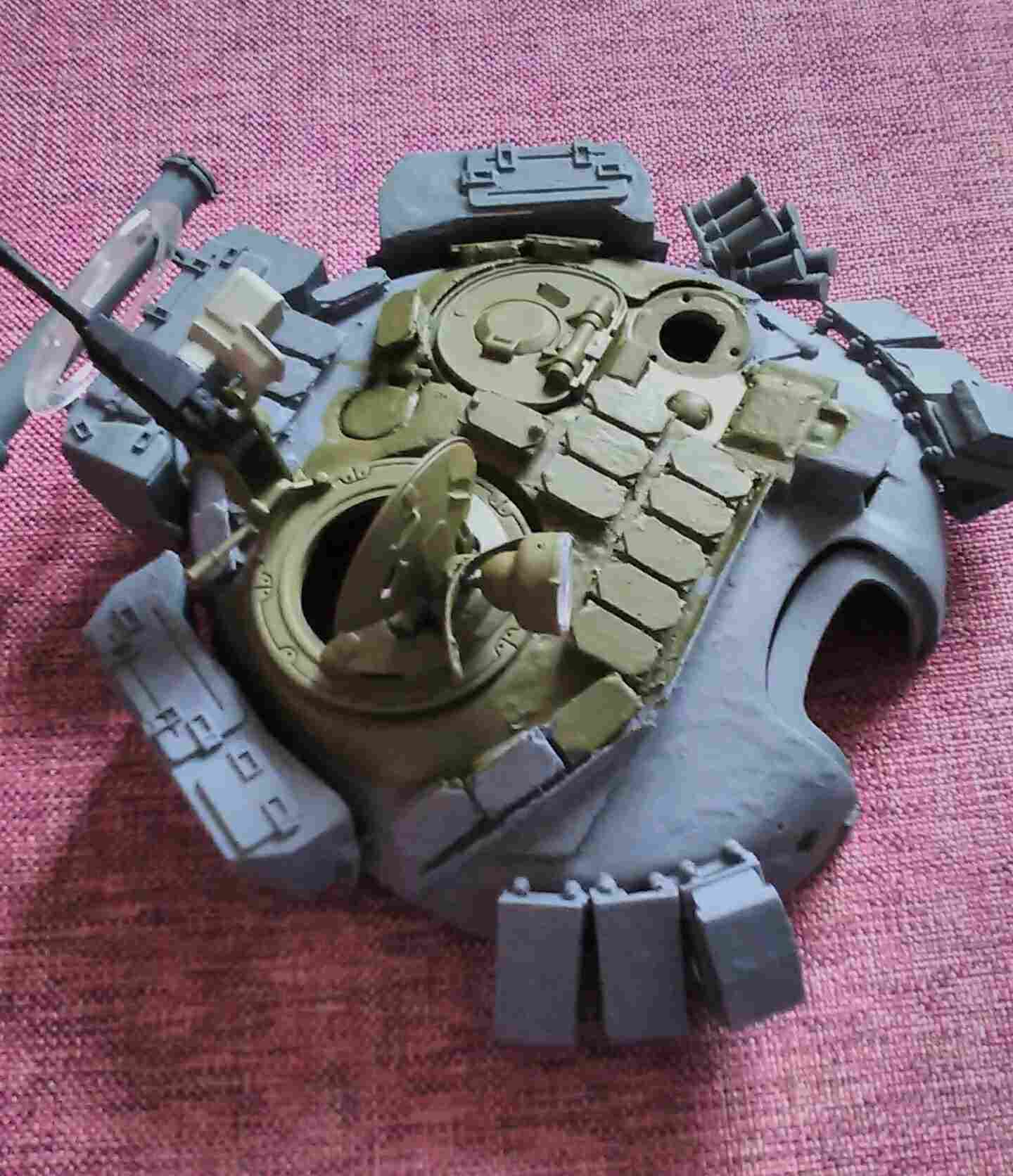

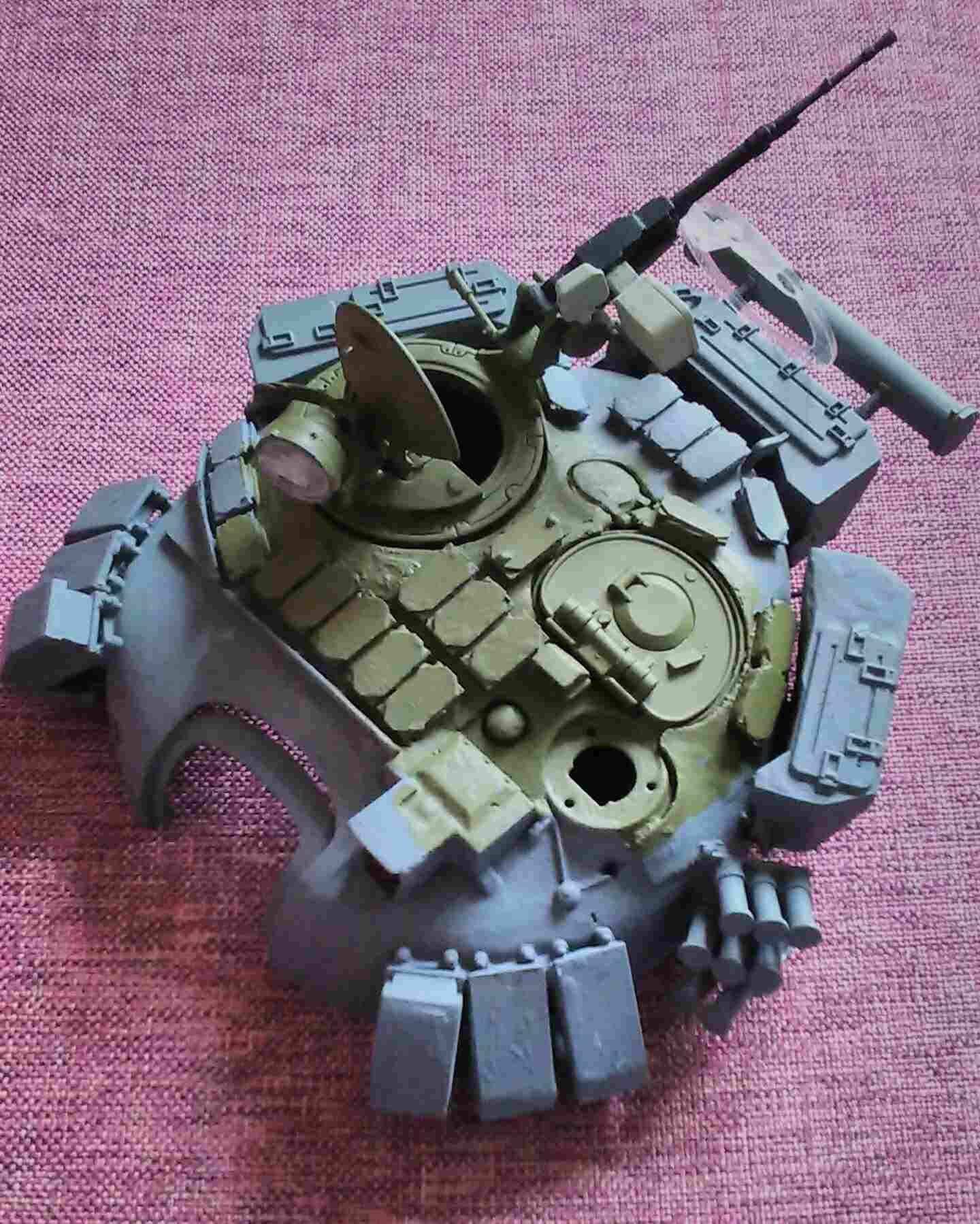

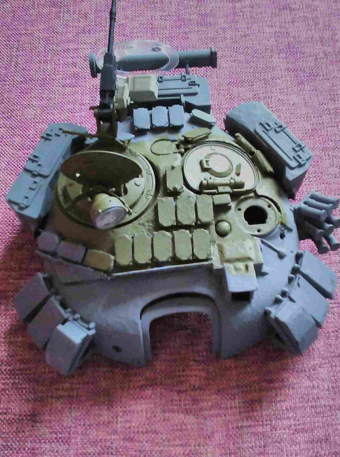

Вот плоды моей работы. вроде делал т-72б. ну чуток передок не тот вышел. но мне нравиться. защита отличается. там 4, у меня 3 блока. И ящики у меня есть на ДЗ. Сильно "не пинать" Я не спец в танках.

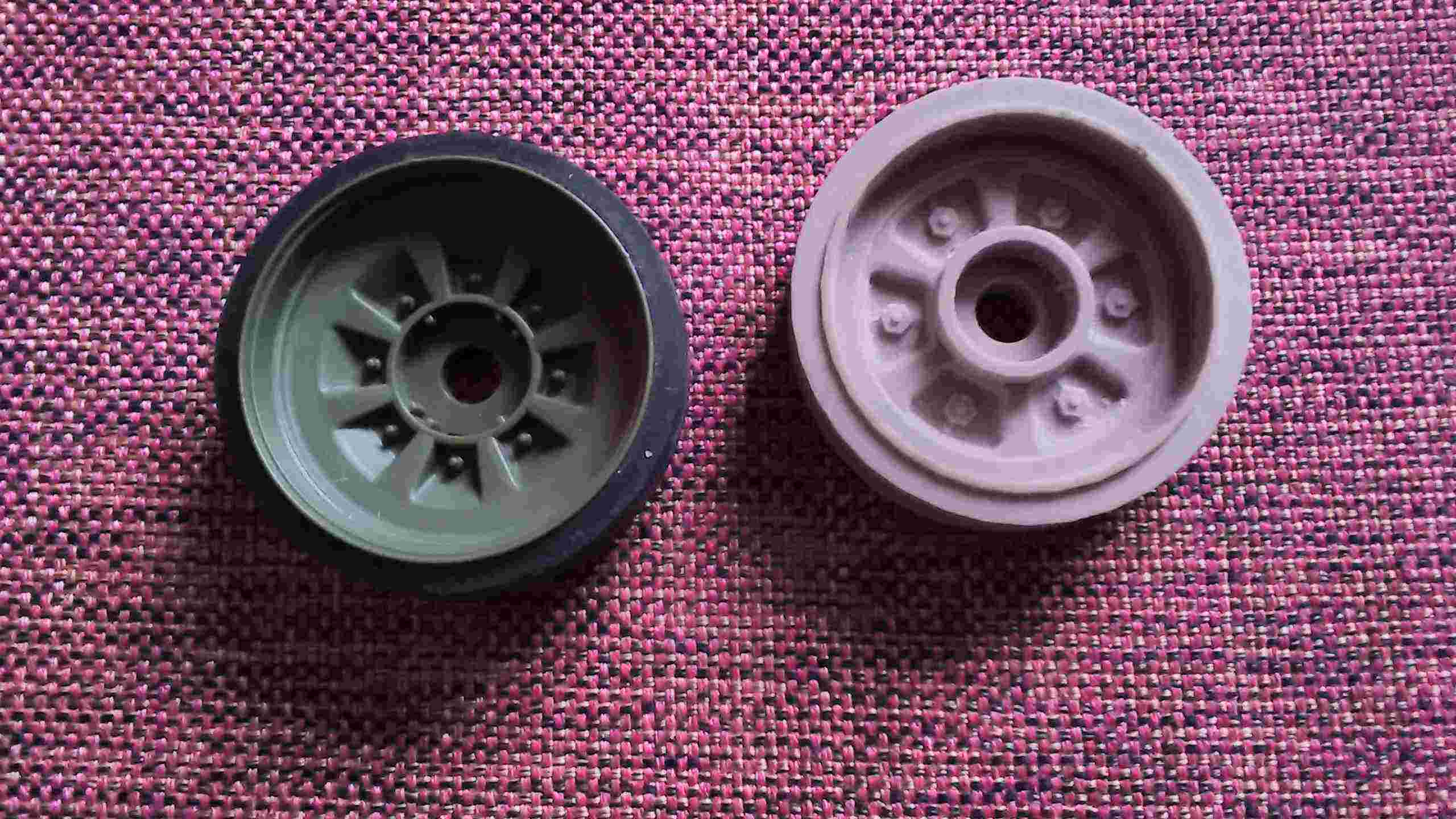

И вопрос про катки. какие копийно выглядят?

Konstyan писал(а):Вот плоды моей работы. вроде делал т-72б. ну чуток передок не тот вышел. но мне нравиться. защита отличается. там 4, у меня 3 блока. И ящики у меня есть на ДЗ. Сильно "не пинать" Я не спец в танках.
Здорово... Молодца!
