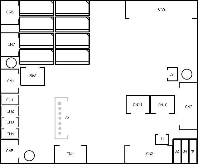

А что рассказывать-то? Подключение вполне обычное. Я никаких промежуточных плат а-ля ДеА или HL не использовал. Подключал элементы напрямую к ТК22 в соответствии с распиновкой,
указанной на сайте Clark.
Вот схема расположения элементов платы:
Это схема с нумеровкой пинов на разъёмах:
Т.к. я переделал механизм отката и вертикальной наводки под сервоприводы, то из башни проводов идти стало меньше. И, соответственно, я использовал не все разъёмы на плате управления.
Самый важный разъём - это CN1 (
пин 1 это "+", пин 2 - это "-"). Именно в него подключается разём "А" от аккумулятора и выключателя питания. Но
не забудьте, что в разъёме питания "А" надо поменять полярность ("+" и "-" местами), в соответствии с приведёнными выше схемами, иначе спалите плату на раз-два.
Далее я использовал разъём CN2 для подключения ИК приёмника и индикатора попадания. Распиновка у него такая:
1. Плюсовая нога фотомодуля
2. Сигнальная нога фотомодуля
3. Минусовая нога фотомодуля
4. Минусовая нога светодиода
5. Плюсовая нога светодиода
!Внимание! На светодиод, подключённый к 4 и 5 пину, подаётся напряжение 6 VТ.к. я не использую вспышку высокого напряжения, то разъём CN3 меня не интересует.
В разъём CN4 подключается регулятор громкости. Распиновка разъёма такова:
1. Volume Signal Output ( Wiper pin of VR )
2. Battery -( 1 outside pin of VR )
3. Volume Signal Input ( 1 outside pin of VR )
Тут распиновка родного регулятора громкости от ДеА, вроде, подходит без переделок (надо только заменить разъём), но я, исходя из фото на странице Clark'а, поменял местами красный и синий провод.
В разъём CN5 подключается динамик. Распиновка разъёма:
1. "-" динамика
2. "+" динамика
Опять же - нужна замена разъёма.
В разъёмы CN6 подключается левый мотор.
В разъёмы CN7 подключается правый мотор.
В разъём CH1 подключается канал Aileron (отвечает за повороты танка)
В разъём CH2 подключается канал Elevator (отвечает за движение вперёд\назад)
В разъём CH3 подключается канал Throttle (мультифункциональный канал 1)
В разъём CH4 подключается канал Ruoder (мультифункциональный канал 2)
В разъём CN9 в моём варианте подключаются фары и механизм поворота башни.
Фары я планирую подключить к пинам 2 и 3.
2. Head Light LED-
3. Head Light LED+
У меня между пинами 2 и 3 напряжение было тоже, что и на клеммах аккумулятора - 7,4v. По сему подключал через кренку (стабилизаторы напряжения) на 5V и светодиоды (на плате ДеА они подключены параллельно) подключал через токоограничительный резистор на 2,2 Ом (какой был в наличии), впаянный в разрыв плюсового провода.
Механизм поворота башни подключается к пинам 8 и 9
Дыммашину я буду подключать не через плату, а через управляемый выключатель. По сему разъёмы CN10 (подключение дыммашины) и CN11 (подключение выключателя дыммашины) не использую.
В J1 подключается ИК-светодиод
1. IR LED +
2. IR LED -
В J2 подключается сервопривод переделанного механизма отката (минусовой провод смотрит наружу).
1. Signal( White Wire)
2. +5V ( Red Wire)
3. Battery - (Black Wire)
В J3 подключается светодиод вспышки в стволе
1. LED +
2. LED -
В J4 подключается сервопривод переделанного механизма вертикальной наводки (минусовой провод смотрит наружу).
1. Signal ( White Wire)
2. +5V ( Red Wire )
Вот, собственно, и всё подключение.
