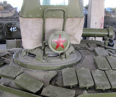

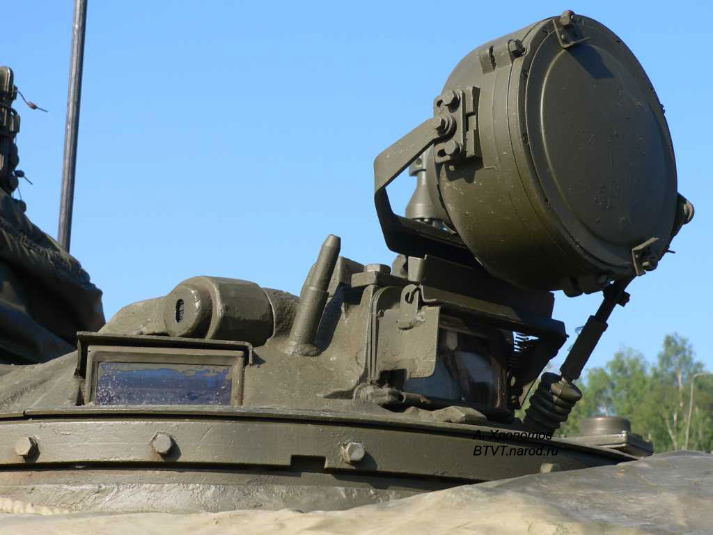

Заметил маленький нюанс в сборке. Прожектор на люке командира стоит не правильно. По крайней мере у меня. Крышка крепления стекла имеет 3 ушка крепления. На фото два сверху одно снизу. У себя исправил :)

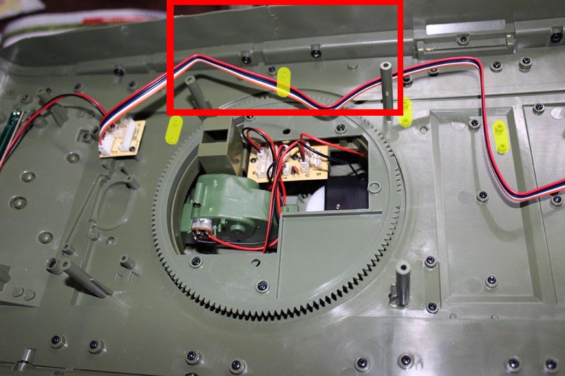

Хочу обратить внимание всех сборщиков на один момент, который я честно говоря и сам тоже пропустил.
Провода на верхней части корпуса фиксируются пластиковыми перемычками, показал на фото желтым.
Их нет в сборочном чертеже и в списке деталей, но они должны быть в каком то из последующих номеров.
Ruslan
Сообщения: 572
Благодарил (а): 124 раза
Поблагодарили: 108 раз
Re: Нюансы сборки
Сообщение Ruslan » 10 мар 2016, 23:44
Airatius писал(а):Хочу обратить внимание всех сборщиков на один момент, который я честно говоря и сам тоже пропустил.
Супер. Т.е. тут:
Провода будут идти вне ванны, аккурат над металлическими траками, и их будет нещадно пескоструить всякой гадостью из-под гусениц... Прэлэстно, просто прэлестно...

Ruslan писал(а):Провода будут идти вне ванны, аккурат над металлическими траками, и их будет нещадно пескоструить всякой гадостью из-под гусениц... Прэлэстно, просто прэлестно...
Сэр, это не самое страшное!
У меня подозрение, что между верхней и нижней частями корпуса танка будет дичайший зазор и все говны будут литься рекой в недра танка!
Посмотрите сюда товарищи! Здесь куча щелей!

Airatius писал(а):Сэр, это не самое страшное!
Ну, тут ещё вопрос - будет зазор или нет (скорее всего, действительно бодет, т.к. провода как-то надо пропустить через бок ванны туда и обратно). но что касается проводов - однозначно будут пескоструиться всем, что под гусеницы попадётся. Кстати, залетать говна будут ещё и через вырезы в боковинах под шестерню башни. Я её однозначно буду заделывать пластиком. Мне хватило шорт корса с его феноменальным складированием говна на деке при езде по бездорожью.
UPD:
Airatius писал(а):Посмотрите сюда товарищи! Здесь куча щелей!
Вот их я и планирую заделывать (о чём говорил выше).

Ruslan писал(а):Ну, тут ещё вопрос - будет зазор или нет (скорее всего, действительно бодет, т.к. провода как-то надо пропустить через бок ванны туда и обратно). но что касается проводов - однозначно будут пескоструиться всем, что под гусеницы попадётся. Кстати, залетать говна будут ещё и через вырезы в боковинах под шестерню башни. Я её однозначно буду заделывать пластиком. Мне хватило шорт корса с его феноменальным складированием говна на деке при езде по бездорожью.
UPD:
Боюсь, что полностью заделать эти щели простым способом не получится- там же проходит шестерня поворота башни. Нужно будет лепить сложную детальку, прикрывающую и провода и щель( боковую).

booch59 писал(а):Боюсь, что полностью заделать эти щели простым способом не получится- там же проходит шестерня поворота башни. Нужно будет лепить сложную детальку, прикрывающую и провода и щель( боковую).
Провода можно пустить и через ванну. А сделать пластиковый полукруг, прикрывающий шестерню не так уж и сложно.

По поводу провода будут пескоструится - полный бред и вот почему. Берем любое авто с системой ABS, эта система подразумевает датчик в каждом из колес от которого идет провод. Так вот более пескоструйной среды (рядом с колесом) для провода вообразить сложно, однако провода целые!
А теперь представьте с какой бешеной скоростью должны вращаться траки, чтоб создать такое неимеоверное давление песка, которое сдерет ПВХ изоляцию с провода. Я вот не могу себе такого представить!
