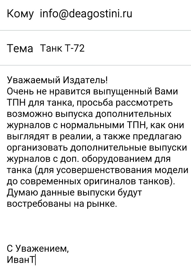

Санёк все ты правильно говоришь, я готов купить доп (нормальный) ТПН, тоже призываю всех написать админу. Лично я сегодня напишу такое рац предложение.

ИванТ
Сообщения: 14
Зарегистрирован: 07 фев 2016, 12:50
Поблагодарили: 10 раз
Re: Моддинг танка
Сообщение ИванТ » 12 мар 2016, 12:16
Присоединяйтесь!

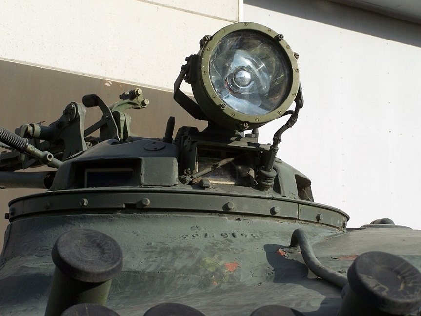

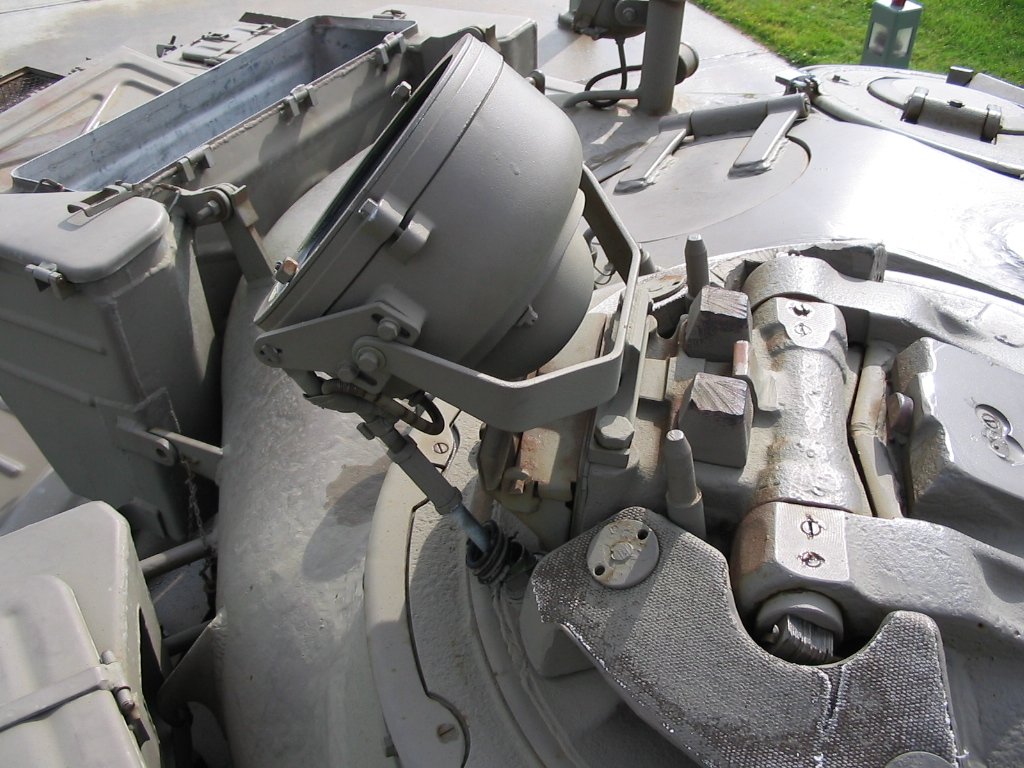

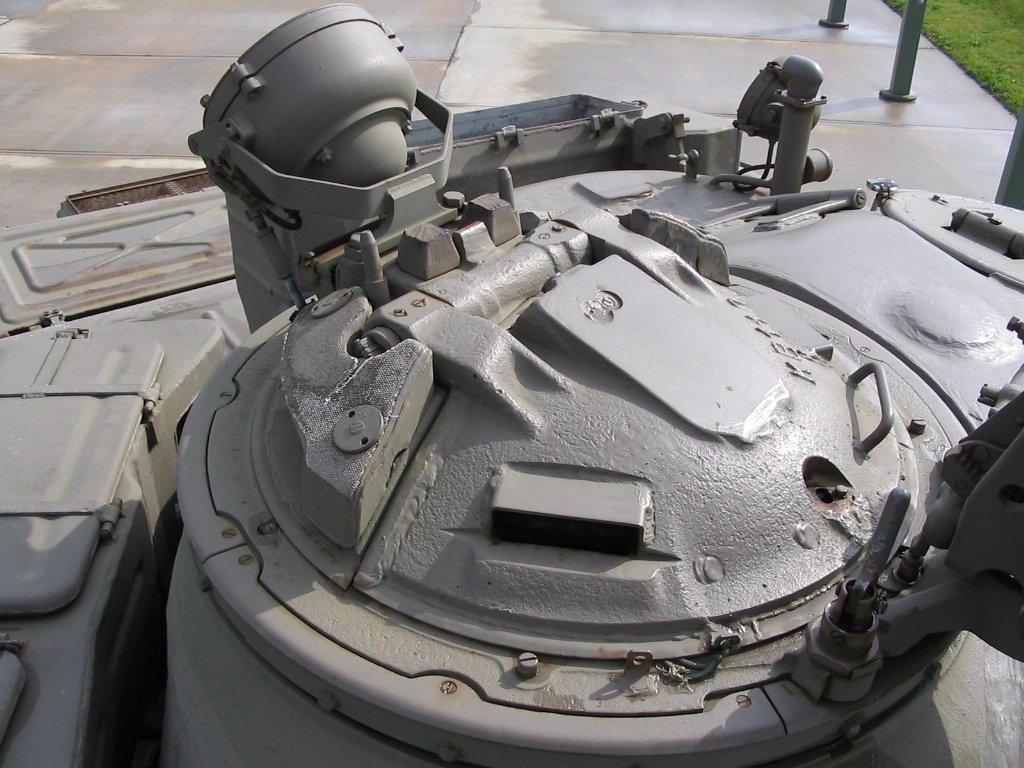

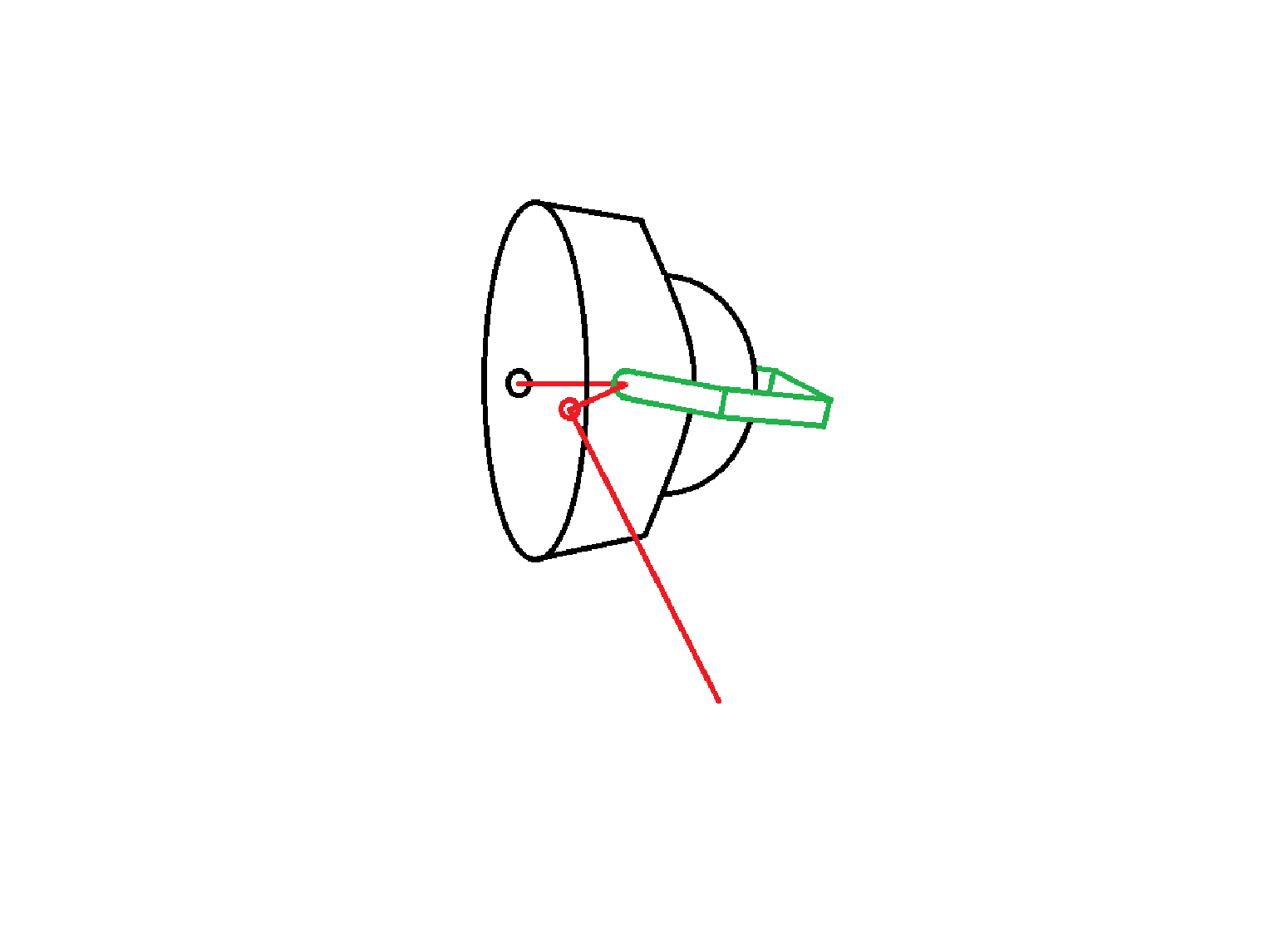

booch59 писал(а):lomik! можешь подробней показать, как переделал крепление прожектора командира?
Имитировал как на реальном
lomik
Сообщения: 114
Поблагодарили: 41 раз
Re: Моддинг танка
Сообщение lomik » 12 мар 2016, 12:29
Ещё...
ИванТ
Сообщения: 14
Re: Моддинг танка
Сообщение ИванТ » 12 мар 2016, 14:25
Санёк писал(а):Я писал тут:
Re: Вопросы/предложения по работе и организации форума
Туда тоже написал.

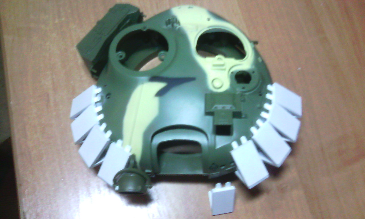

nosirev писал(а):Сильно широкую- плохо. башня же округлая по этому ширина полоски 3 мм этого вполне достаточно. я же уже говорил после приклейки ещё раза два по капельки добавишь. эта клеевая блямба и будет держать. и её не видно она внутри каждого блока. ну если ты специально будешь танк крутить что бы увидеть. тогда увидишь её.
Здравствуй Олег.Сделал кон.дз,но нижние клеил на две точки,на одну хлипко. Один остолся,но если его делать,то нужно подрезать и он получиться не по госту. Делать или не делать,вот в чём вопрос :D

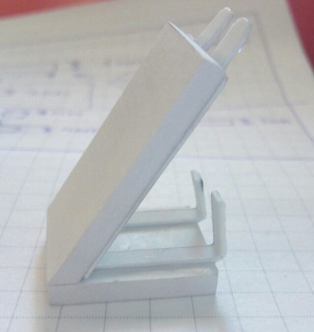

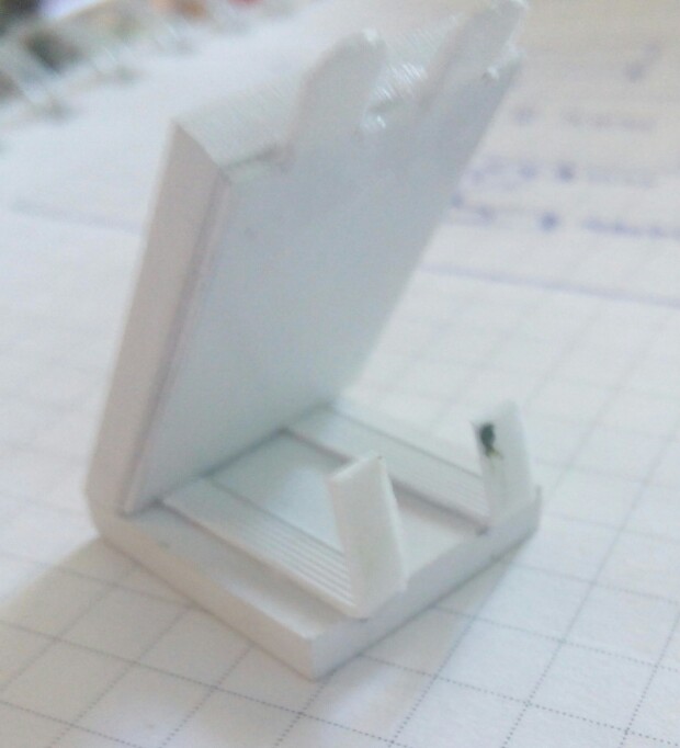

Санёк писал(а):Немного задержал фотки моего ТПН. Фото перед грунтовкой
Грамотно получилось! Можешь, пож-та, расписать поэтапно как делал, из чего (названия материалов), каким инструментом работа проводилась? :)

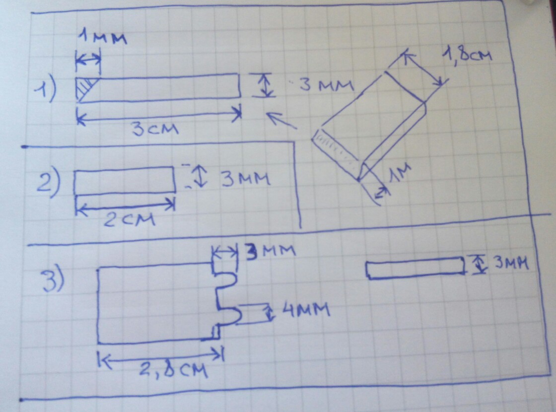

Здравствуй. Пластик спросил в строй магазине,мне дали табличку "обед". Она ножом строительным режиться нормально,можно полотном для ножовки по металлу. Клеил, отступал от низа башни 2-мм, и у меня получилось так, что между первым и вторым крюк башни, немного неудобство было.
пионер
Сообщения: 118
Re: Моддинг танка
Сообщение пионер » 13 мар 2016, 08:09
Забыл, вот эти ушки делал из кабельконала 2-см,просто у меня обрезок оставался.
пионер
Сообщения: 118
Re: Моддинг танка
Сообщение пионер » 13 мар 2016, 08:37
Под цифрой 3 ,это из кабельконала,и тоненькая, это полоски из него.

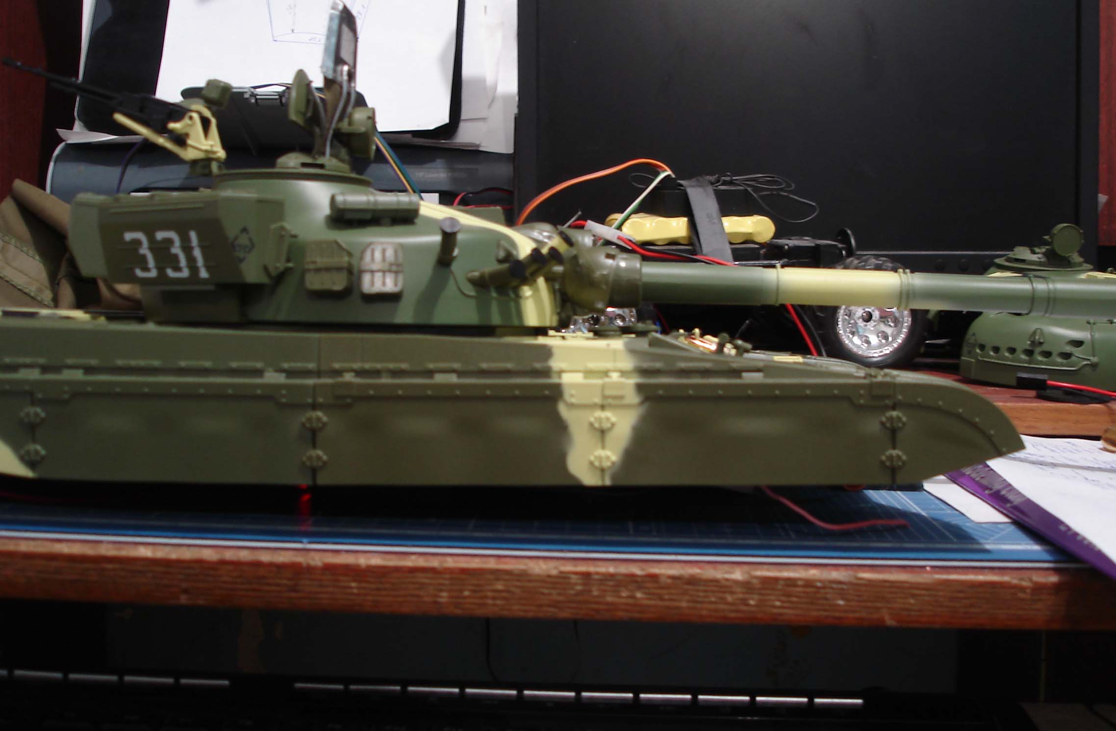

Санёк
Сообщения: 269
Благодарил (а): 120 раз
Поблагодарили: 72 раза
Re: Моддинг танка

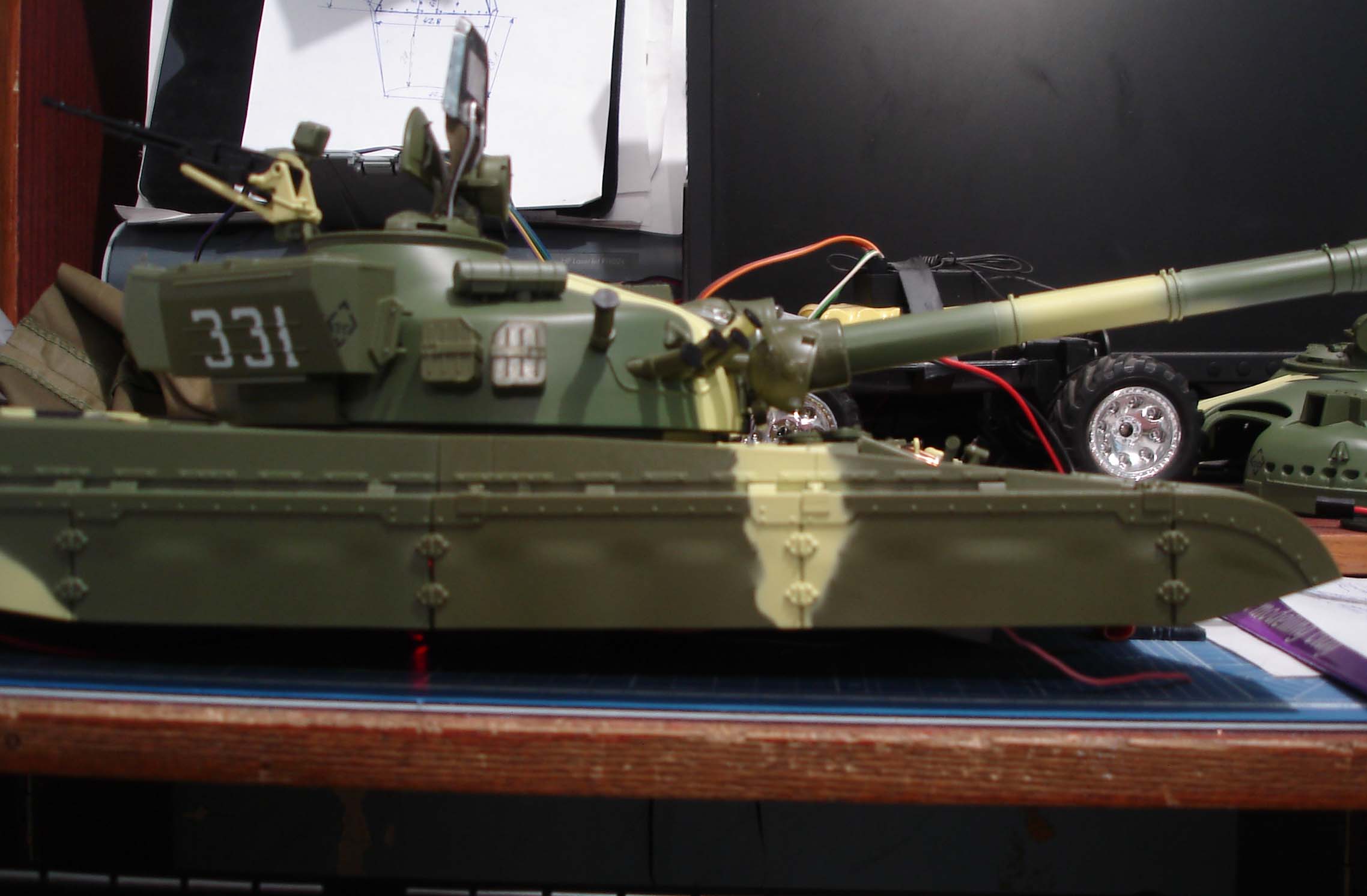

Сообщение Санёк » 13 мар 2016, 16:17
Мой угол подъема...

пионер
Сообщения: 118
Re: Моддинг танка
Сообщение пионер » 13 мар 2016, 20:48
Санёк писал(а):Мой угол подъема...
У меня такойже,просто думал только у меня.
"Ни в сказке сказать, ни пером написать" :D . Корпус (трубка), основание, крепление (уши) и болты из пластика. Верхняя крышка и морда "перископа" из алюминия, эпокселин для скрепления пластик-алюминий, клей дихлорэтан. Инструмент: канц нож надфиль, сверла и руки. На трубку из пластика наклеиваем морду из эпокселина, даем просохнуть (на батареи процесс идет быстрее в разы). Далее придаем форму. Из тонкого алюминия вырезаем "морду, в ней делаем 4 отверстия под болты и с внутренней стороны по чутку прилепляем эпокселин и выдавливаем его через отверстия будущих болтов, как зубную пасту из тюбика, такое кол-во что бы хватило на болт. Даем опять сушим. После сушки придаем заготовкам форму болтов и на эпокселин клеем к корпусу ТПН. Верхнюю крышку тоже делаем из алюминия и канц ножом наносим разметку. Нож делает бороздки и алюминий в этом месте приподнимается что создает нужный эфект. Козырек делаем как должен быть на фото (вариант не делать кто как захочет), а вот где скос крышки оставляем запас по краям и опять на эпокселин и им же шпаклюем все щели. После высыхания надфилем придаем габариты стачивая все лишние. Далее из пластика делаем уши корпусу ТПН и клеим их на дихлорэтан. Корпус приклееваем к основанию (кружочек на котором стоит ТПН). Делаем из пластика головки болтов и клеем на дхэтн в нужных местах. Болты можно канц ножом подкорректировать на месте после просушки клея. Крепление ТПН к корпусу кто как хочет и может. Мой вариант пластинка из латуни и в центре саморез и с внутренней стороны башни прикрутить пластину. Фото позже. Может что то упустил как основа для творчества думаю пойдет. ;)

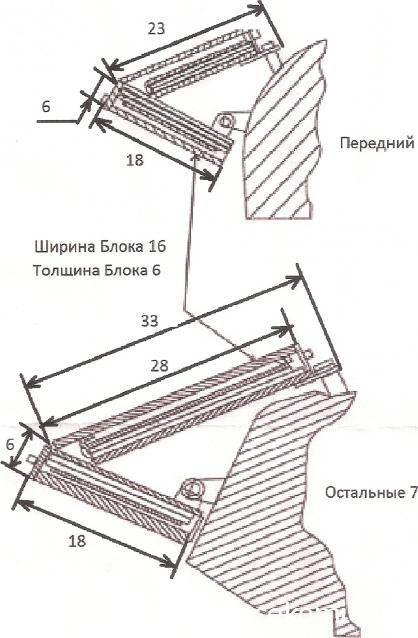

nosirev
Сообщения: 138
Поблагодарили: 25 раз
Re: Моддинг танка
Сообщение nosirev » 14 мар 2016, 07:50
Алексей привет.всё нормально.правый ближний к пушке чуть меньше.скажи у тебя вообще есть какой нибудь чертёж?. тебе нужно его найти , перевести в 16 масштаб ну и придерживаться.сейчас нужно сделать кронштейны для гранатомётов

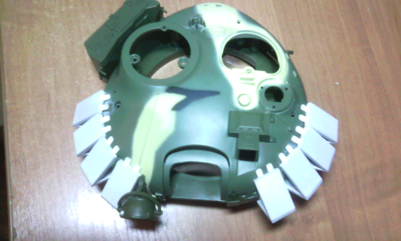

пионер
Сообщения: 118
Re: Моддинг танка
Сообщение пионер » 14 мар 2016, 09:05
nosirev писал(а):Алексей привет.всё нормально.правый ближний к пушке чуть меньше.скажи у тебя вообще есть какой нибудь чертёж?. тебе нужно его найти , перевести в 16 масштаб ну и придерживаться.сейчас нужно сделать кронштейны для гранатомётов
Здравствуй Олег. Так то если оставшийся контейнер подрезать по ширине на 1,5мм,то он входит. Хочу ещё позвонить в ДеА,попробывать заказать номер с ящиком. Пробывал пробный из картона, фигня какая то получается, и начну фото искать с кронштейнами для гранатометов,как они хоть расположены. А чертеж только такой,он в начале был.
