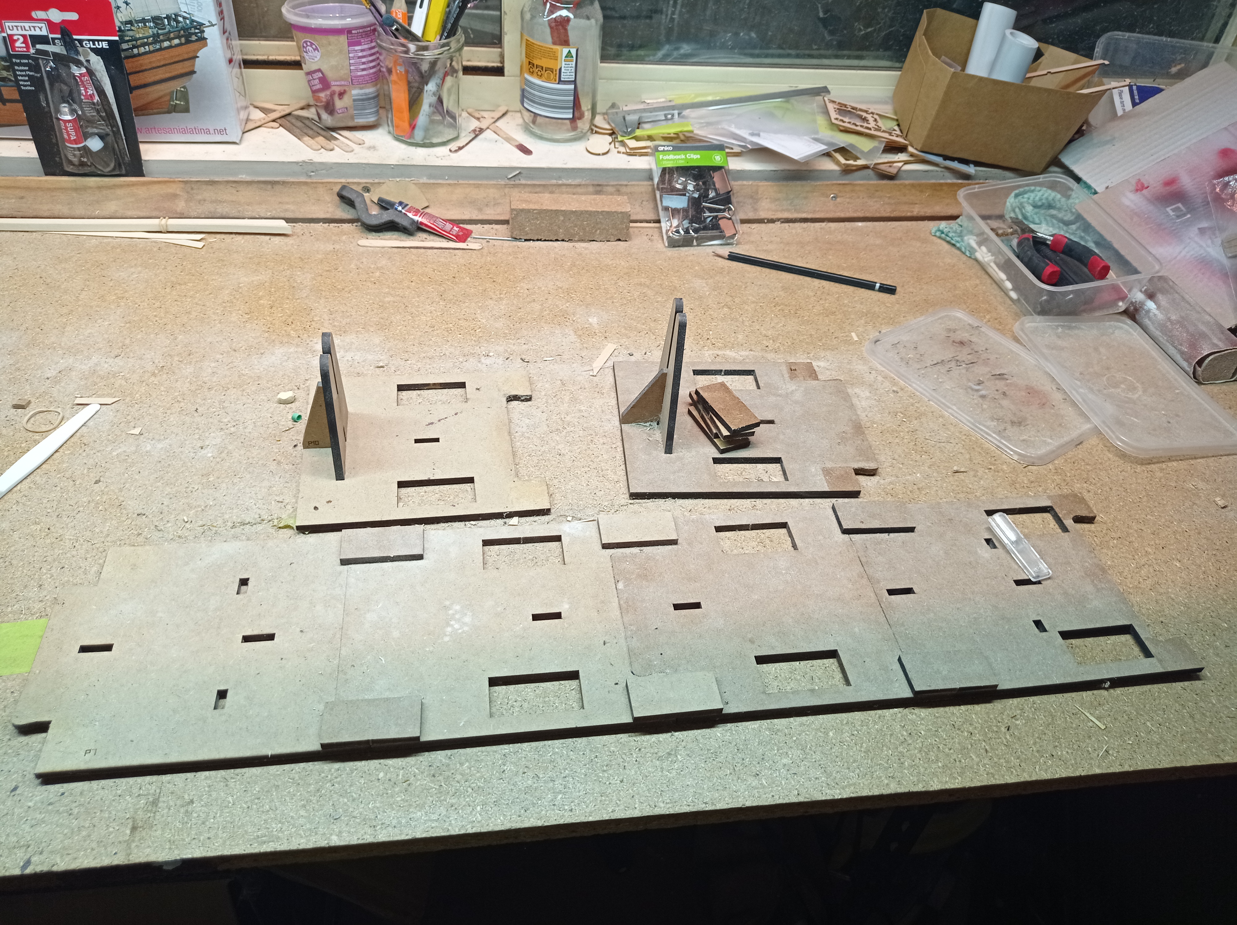

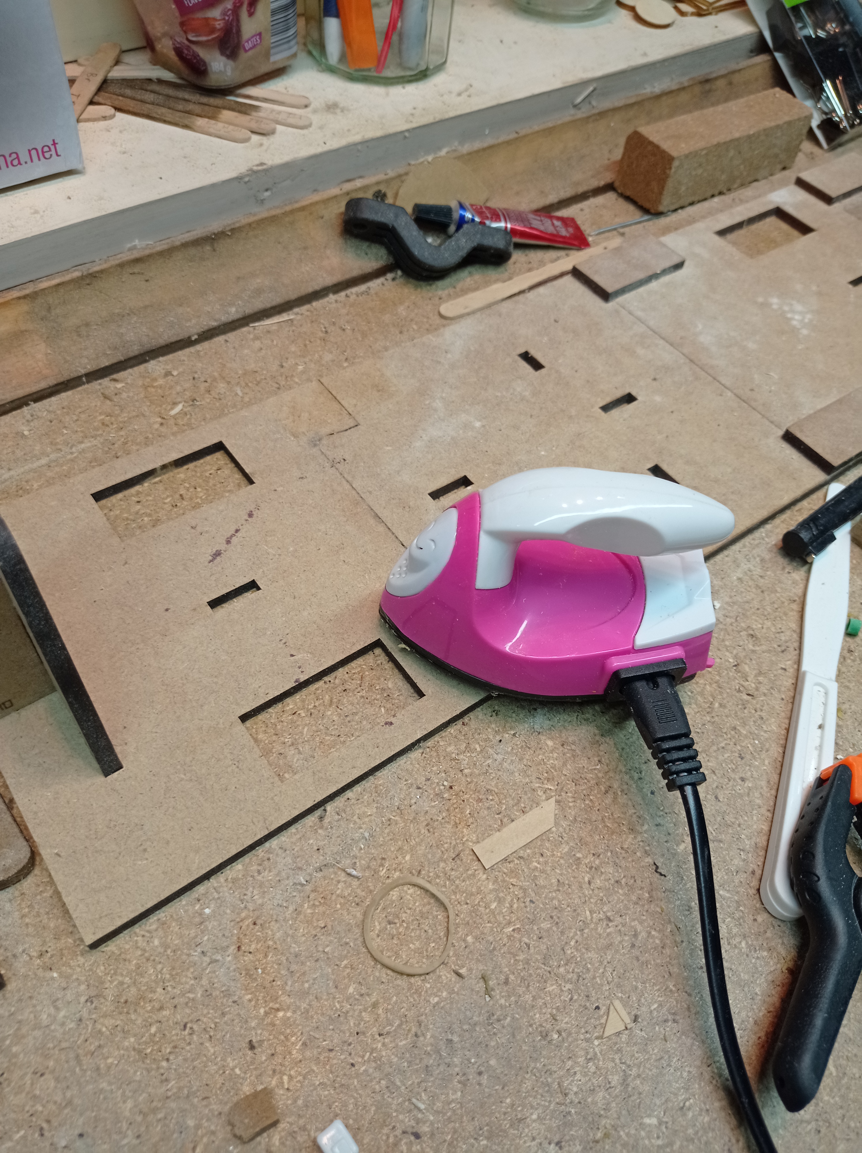

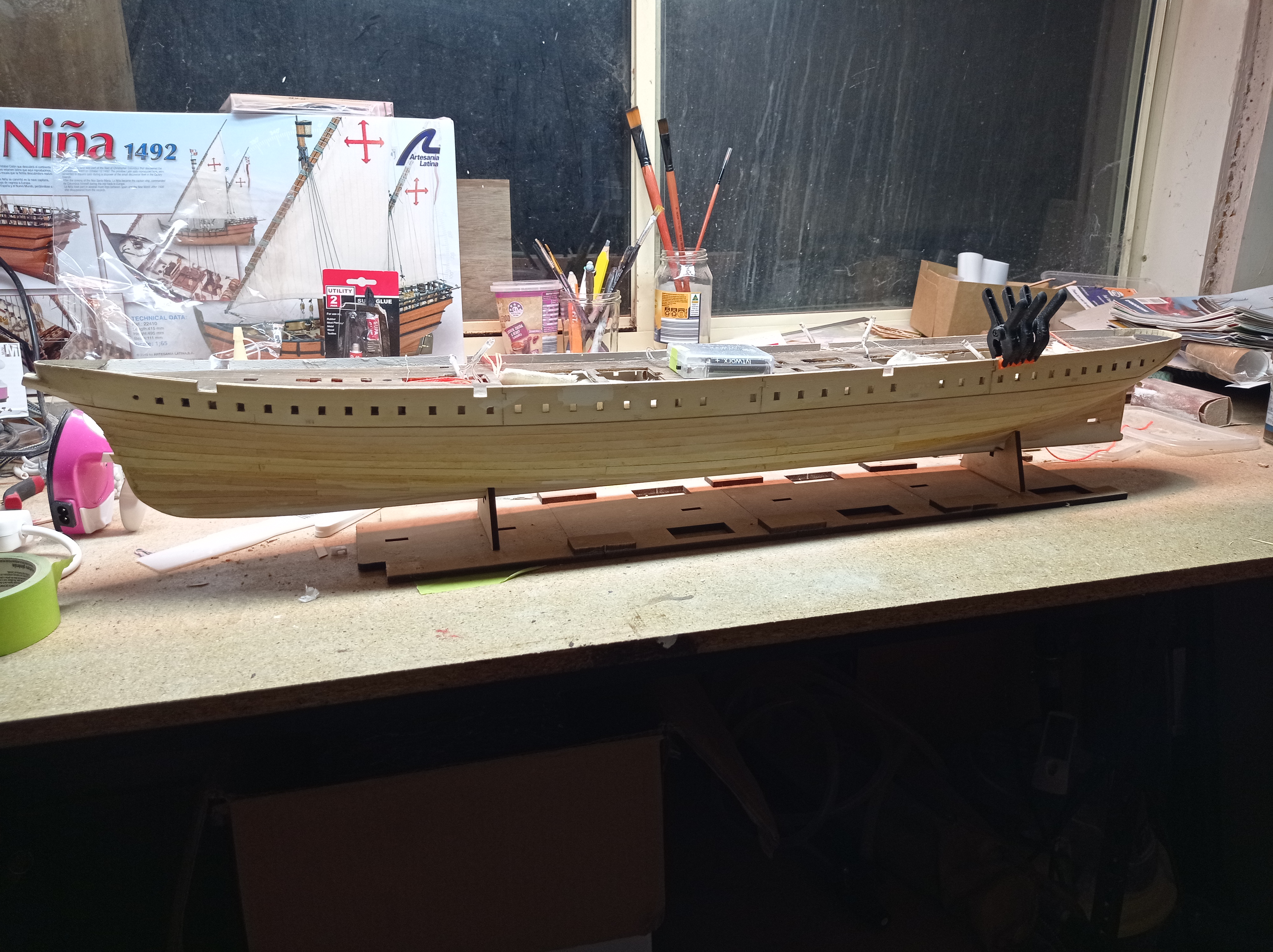

После двухмесячного перерыва вернулся к кораблику.
Спасибо коллеге Oldman, объяснил некоторые особенности работы с ПВА.
Разобрал стапель, сделал из него подставку.
Обшиваю чистовой обшивкой.
Без утюжка бы не справился (ну, или головной боли бы поприбавилось...)
Утюжок позволяет разогреть клей, после чего деталь легко отклеивается
Стапель разобрался без проблем минут за 10 (оргалит был толстый, долго греть пришлось...)

Re: Штандарт от Shuriksun
Сообщение Shuriksun » 11 фев 2022, 05:47

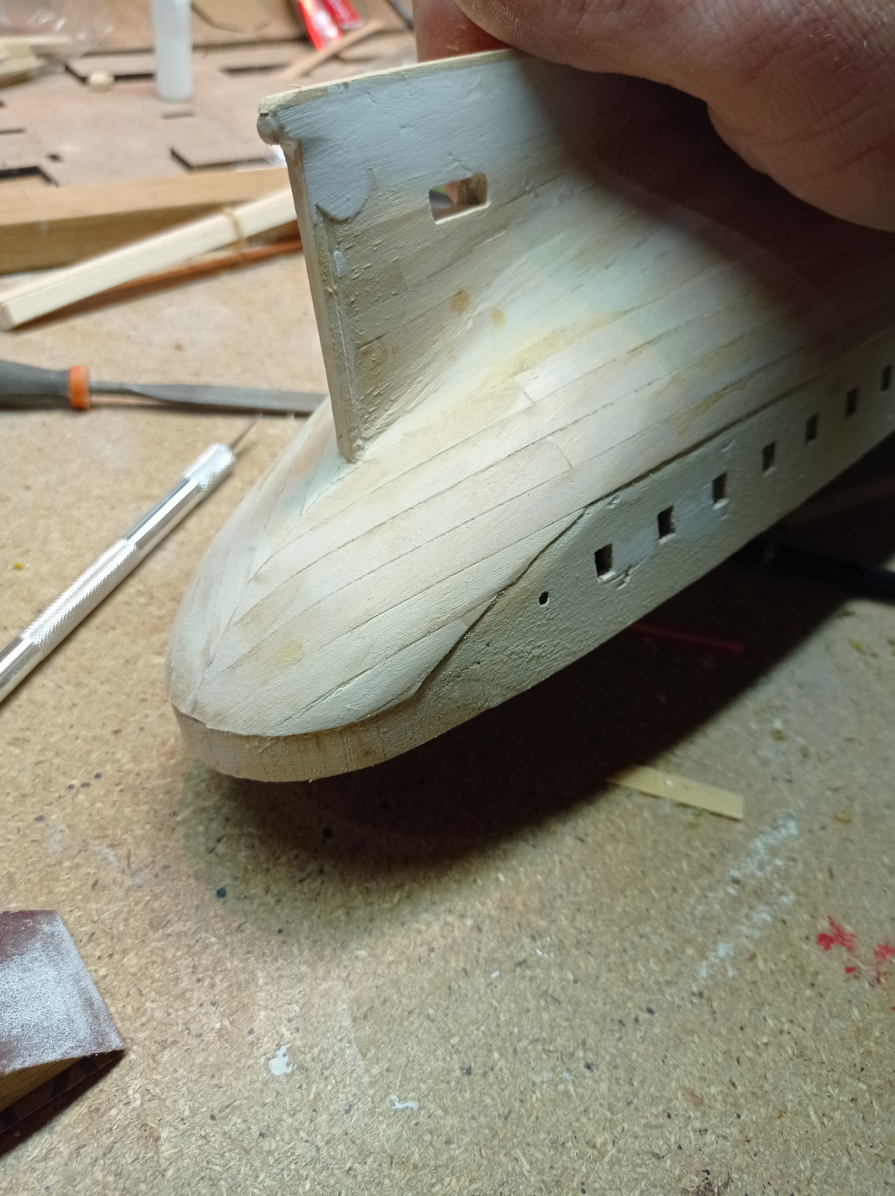

Корма получилась не идеально, придётся шпаклевать и дорабатывать напильником
Сообщение Oldman » 11 фев 2022, 12:18
Shuriksun писал(а): 11 фев 2022, 05:45 После двухмесячного перерыва вернулся к кораблику.
Без утюжка бы не справился (ну, или головной боли бы поприбавилось...)IMG_20220208_200911.jpg

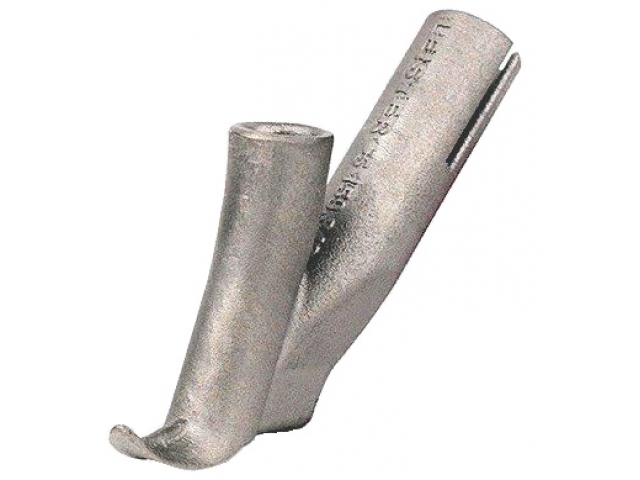

Хочу ещё вам посоветовать небольшой фен, который имеет не большое сопло и температуру воздуха около 320 градусов. Стоит такой на Али примерно 8-10долларов, пользуюсь таким уже лет 5, только защитный чехол сопла разбил. Умудрялся отклеить им пару планок на сплошной обшивке. Очень часто им пользуюсь. Вещь очень полезная и нужная.
Shuriksun
Сообщения: 523
Откуда: Подольск
Благодарил (а): 466 раз
Поблагодарили: 310 раз
Сообщение Shuriksun » 11 фев 2022, 15:00
Спасибо!
У меня есть строительный, надо будет попробовать. У него температура и напор меняется и сопло есть узенькое - сантиметра два в диаметре.
Но утюжок поменьше будет, боюсь, феном весь корабль расклею...

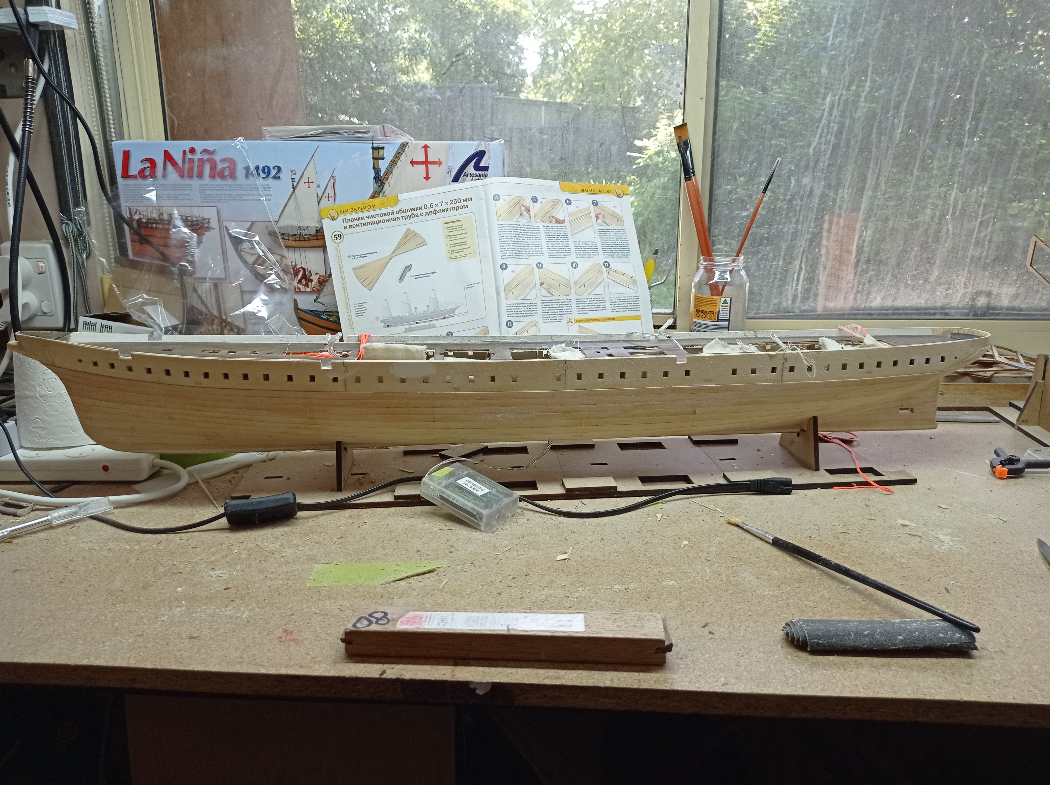

Сообщение Shuriksun » 20 фев 2022, 12:24

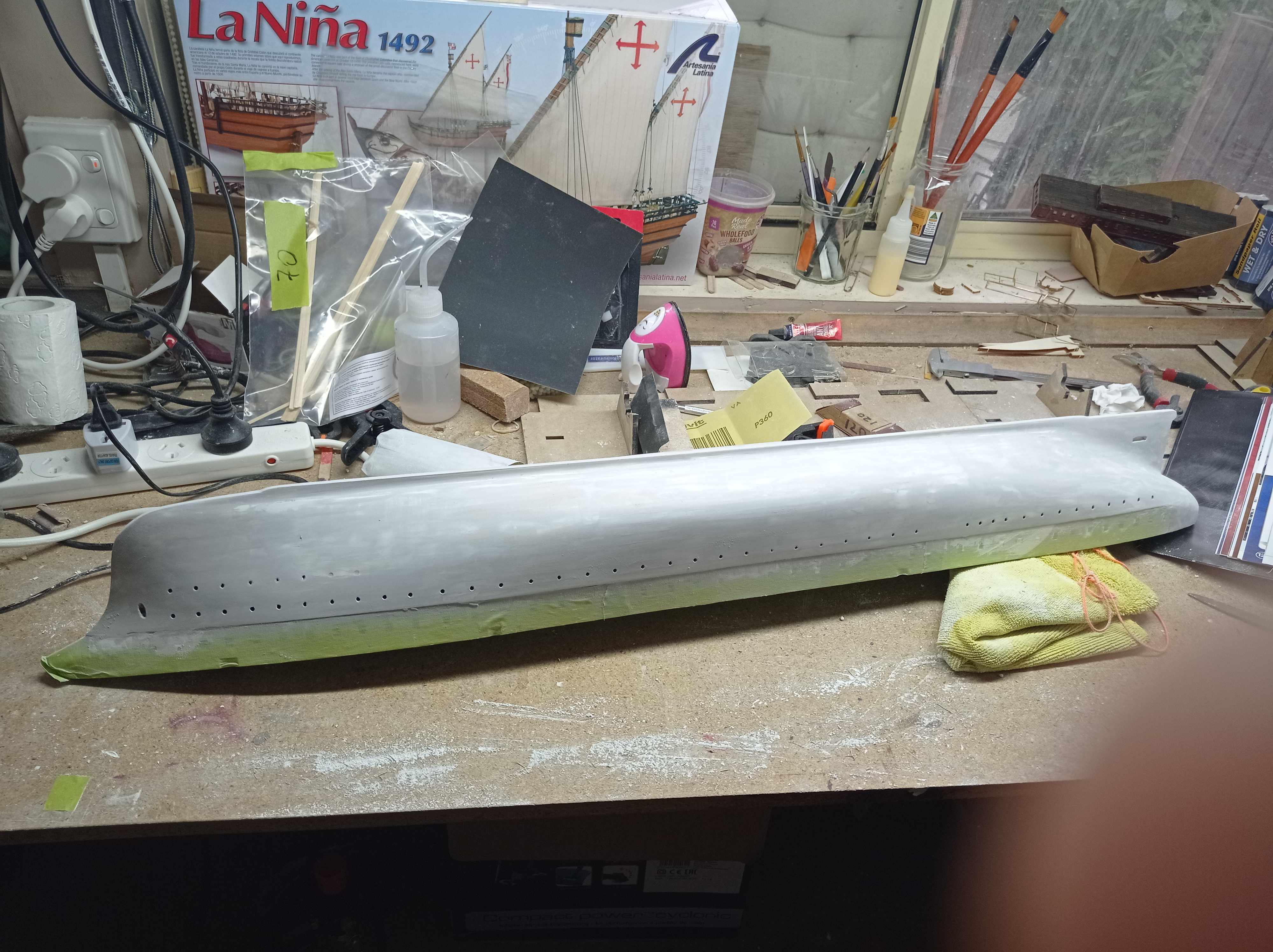

Клеил, клеил я чистовую обшивку, и вдруг она кончилась...
Теперь шпаклевать и шкурить!😁

На строительный фен есть насадки для сваривания швов гомогенного покрытия диаметр около 5 мм и носик утюжком, думаю поможет

Есть на фен такие насадки, диаметр 5 мм
Интересная штука, спасибо.
Посмотрю на алиэкспрессе.

Стас писал(а): 19 мар 2022, 15:27 не знаю. я сейчас металлом занят мелким, потом надстройки красить буду. так по чуть чуть и доделаю
А я на шпаклёвке завис 😞
Никак не могу вывести всё неровности.
Я не знаю, сколько у меня времени уйдёт на то, чтобы вывести нормально корпус...
Кстати, по поводу шпаклёвки:

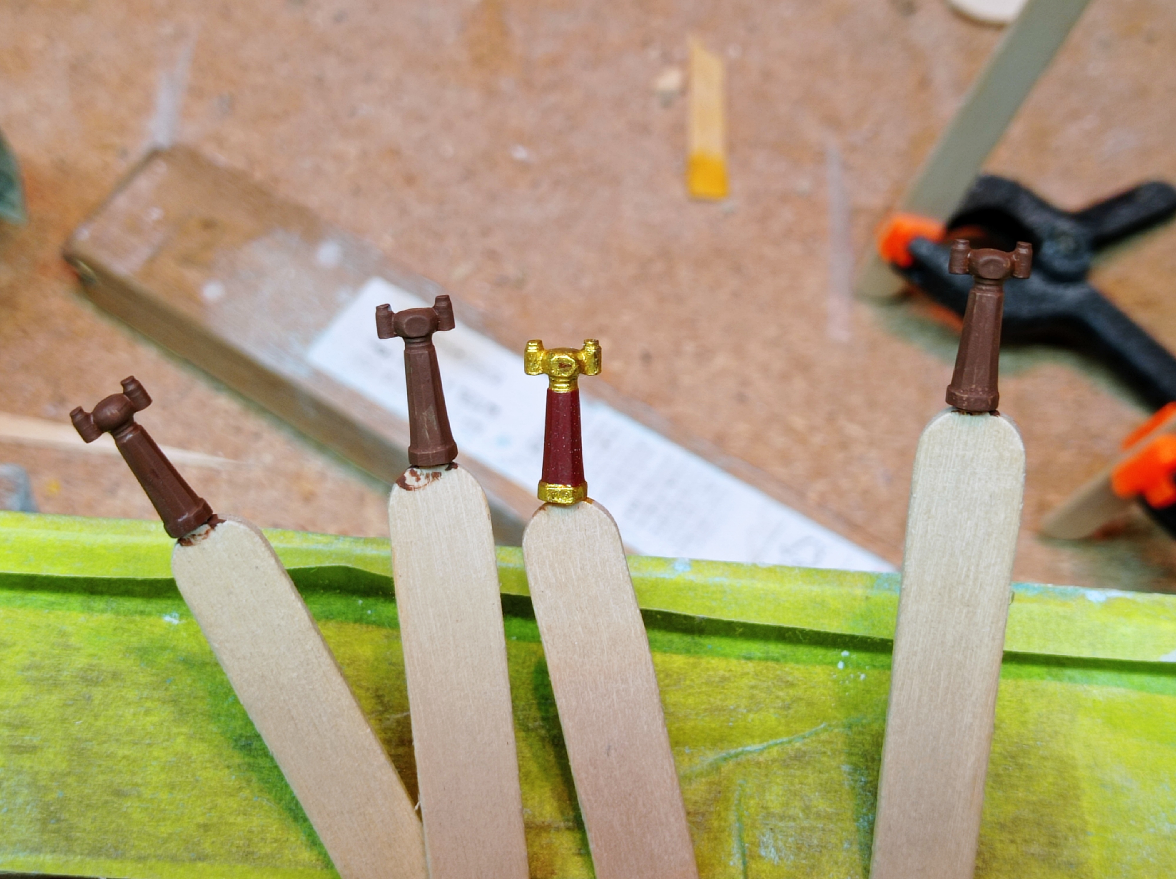

я вот железо загрунтовал KUDO аэрозоль хорошо ложиться так и черную краску можно не брать.
а вот с красным деревом беда, мешать придется
надо было мелочь с нутри прошкурить местами шероховато. грунтовка строительная
винт бронза старая кнехты бронза 04 от звезды. латуни нет нигде. кисьтю белая краска так себе ложится. либо тампоном каким красить или аэрозоль взять
шлюпки и декор потом сделаю

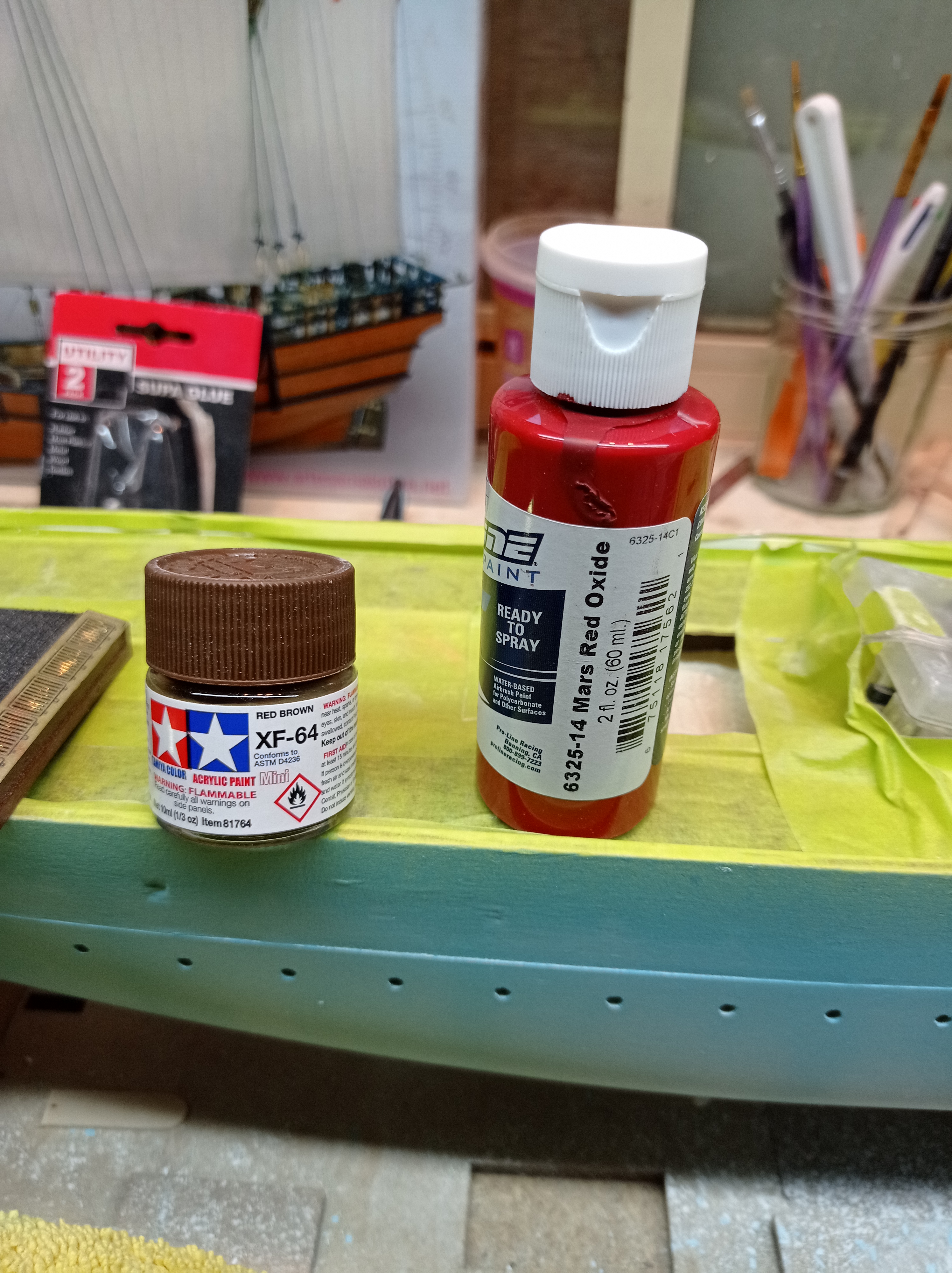

Да, я тоже смешал две краски, чтобы получить, что хотел.
Единственная проблема, намешал, как выяснилось, не достаточно. Теперь придётся красить подложку примерно таким же цветом и только последний слой наносить той краской, которую в начале намешал, ибо не уверен, что смогу нормально подобрать такой же оттенок, ибо мешал на глаз.
Ещё вариант - наносить две краски. Сначала коричневую, а потом разбавленную красную. Эффект очень прикольный получается. Я от него отказался, так как надстройки красил аэром и не смог добиться прозрачности верхнего слоя (руки не оттуда видать ростут :D )
Kudo хорошо лёг.
У меня грунтовка валехо. Кисточкой ложится на металл очень плохо, но аэром дуется более менее.
Но могу сказать, что тамия лучше ложится.

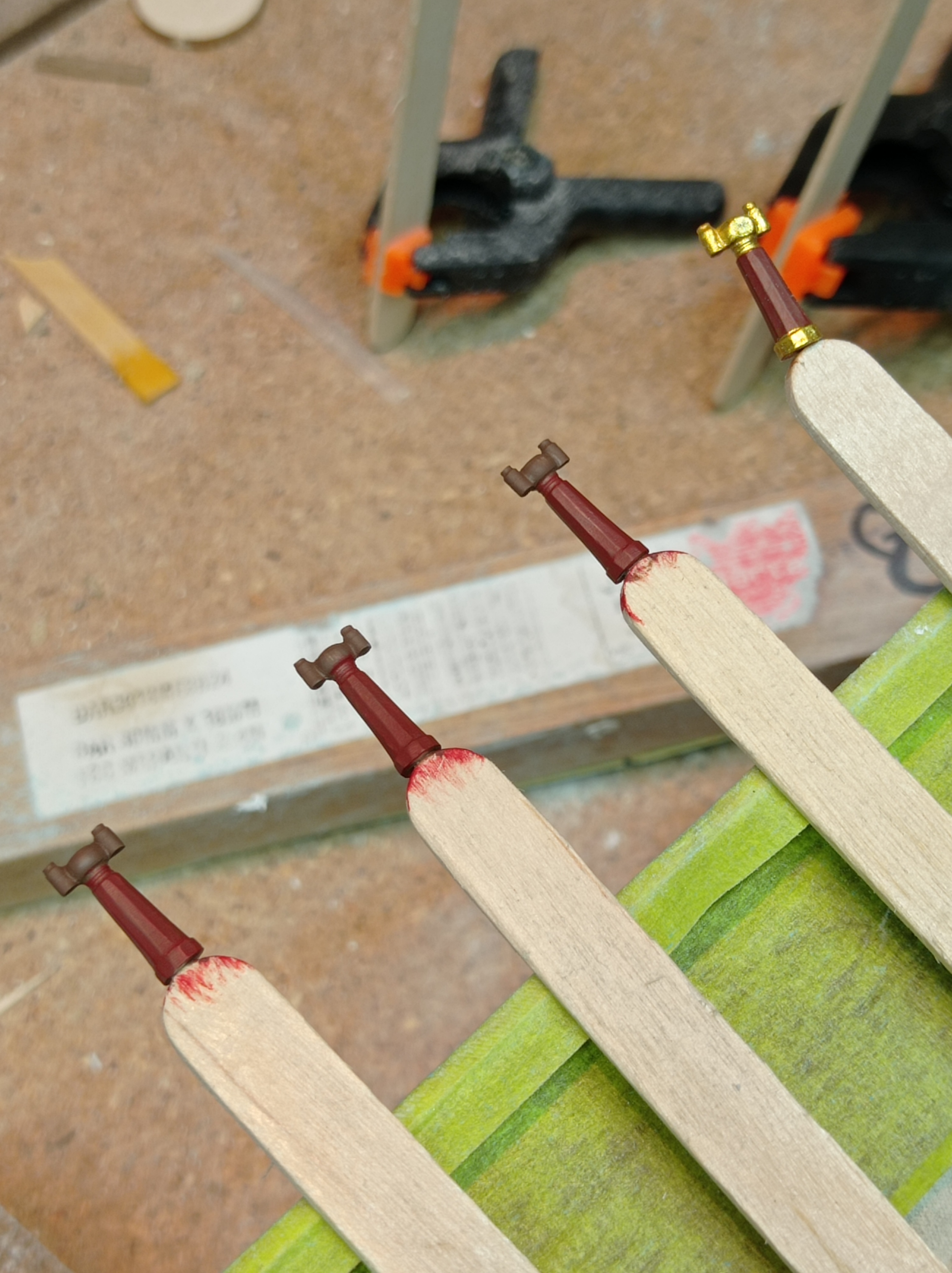

Ещё хочу обратить внимание, основания для световых люков должны быть цвета дерева, а не белые, как в журнале сказано.
Мне пришлось их потом перекрашивать после того, как уже наклеил люки. Пришлось с молярным скотчем повозиться...
И да, попробуйте тамию, она, может быть, лучше ляжет. Я аэром дую, хотя, чёрная (валехо) и кистью не плохо легла.

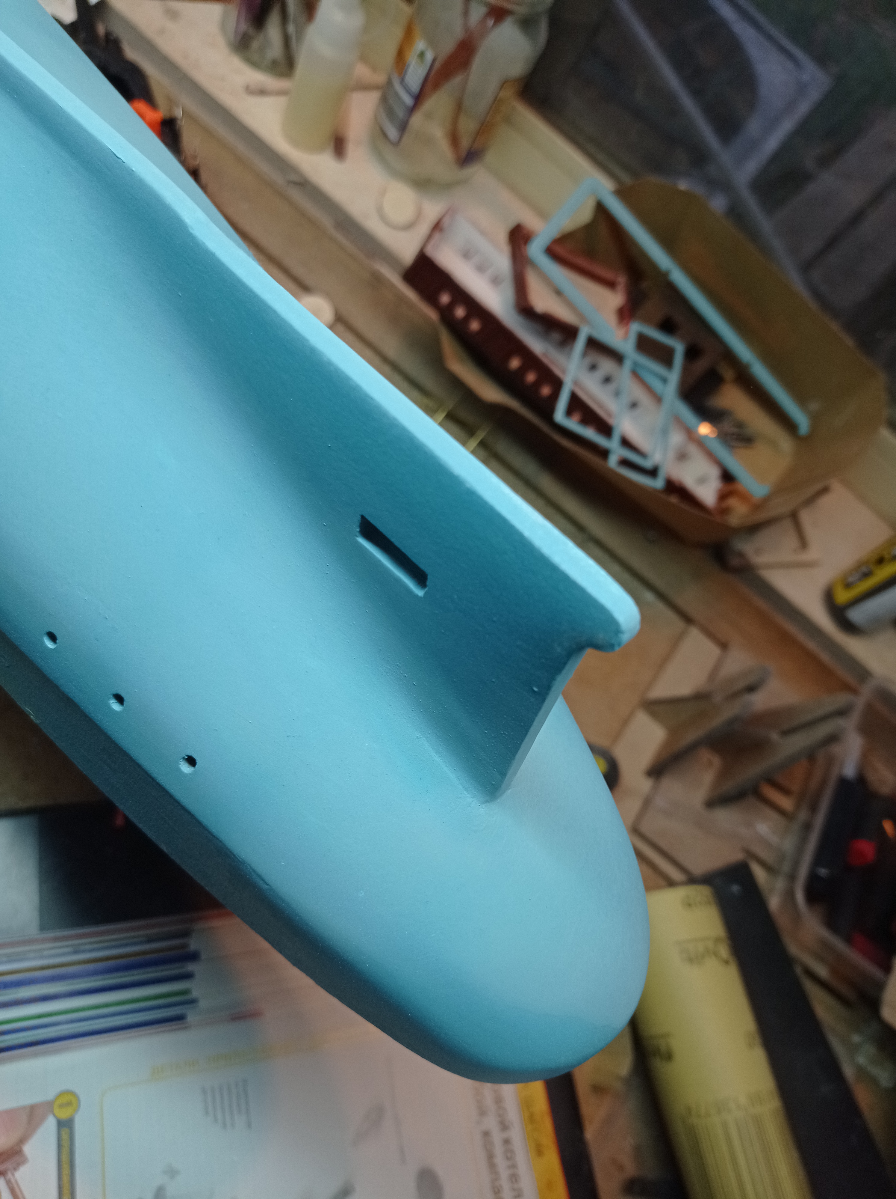

Сообщение Shuriksun » 02 апр 2022, 13:40

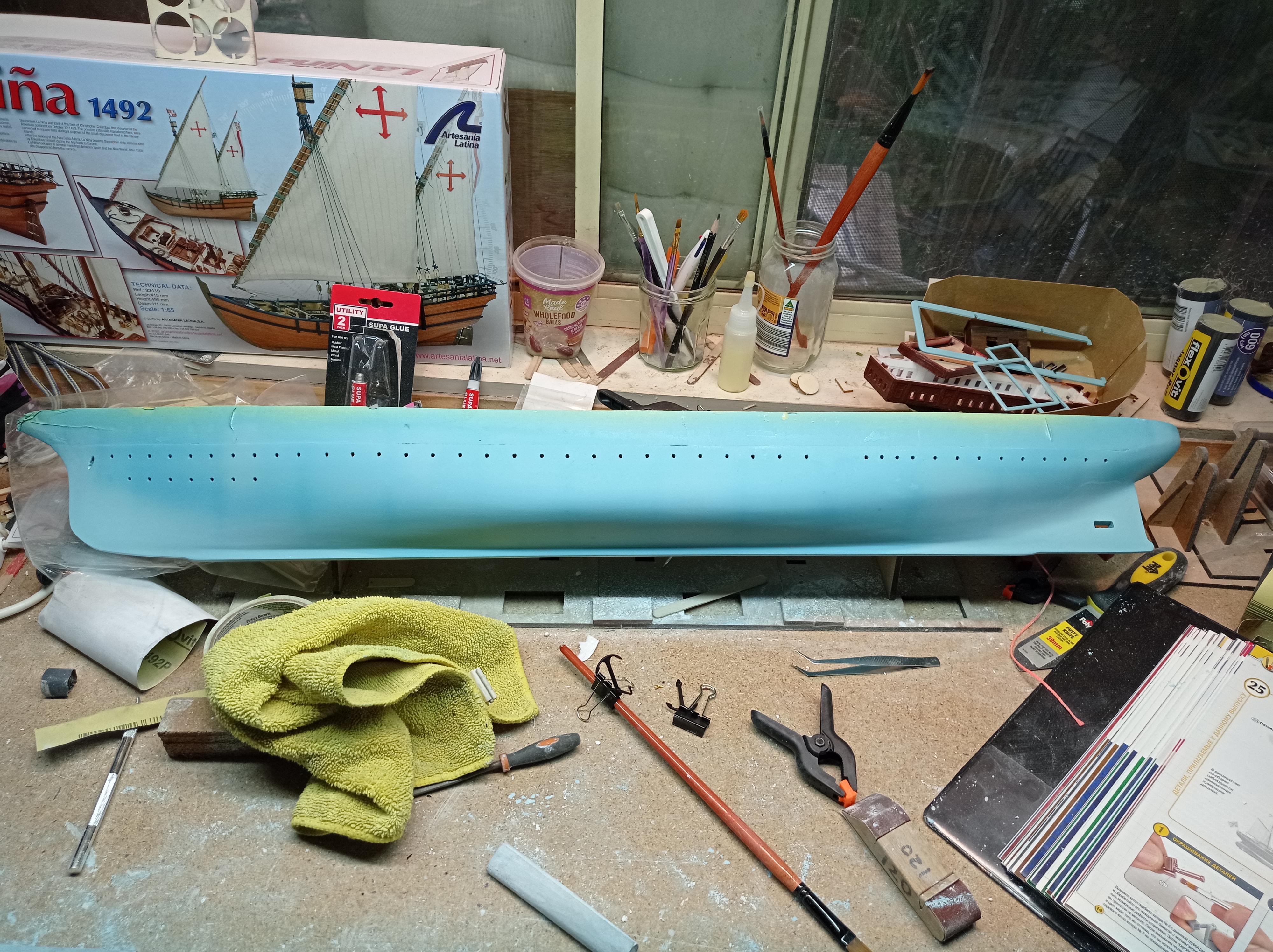

Решил использовать акриловую грунтовку из баллончика и свершилось великое колдунство: все мелкие зарапины были заполнены и после того, как я прошёлся 400 шкуркой, обнаружилось всего несколько дефектов и один подтёк и все!!!
Теперь буду приклеивать гребные валы и реданы.
Не хотел этого делать раньше, так как без них было проще выводить корпус.
Здесь ещё надо подшпаклевать
Результат грунтовки
Грунтовка, которой я пользовался

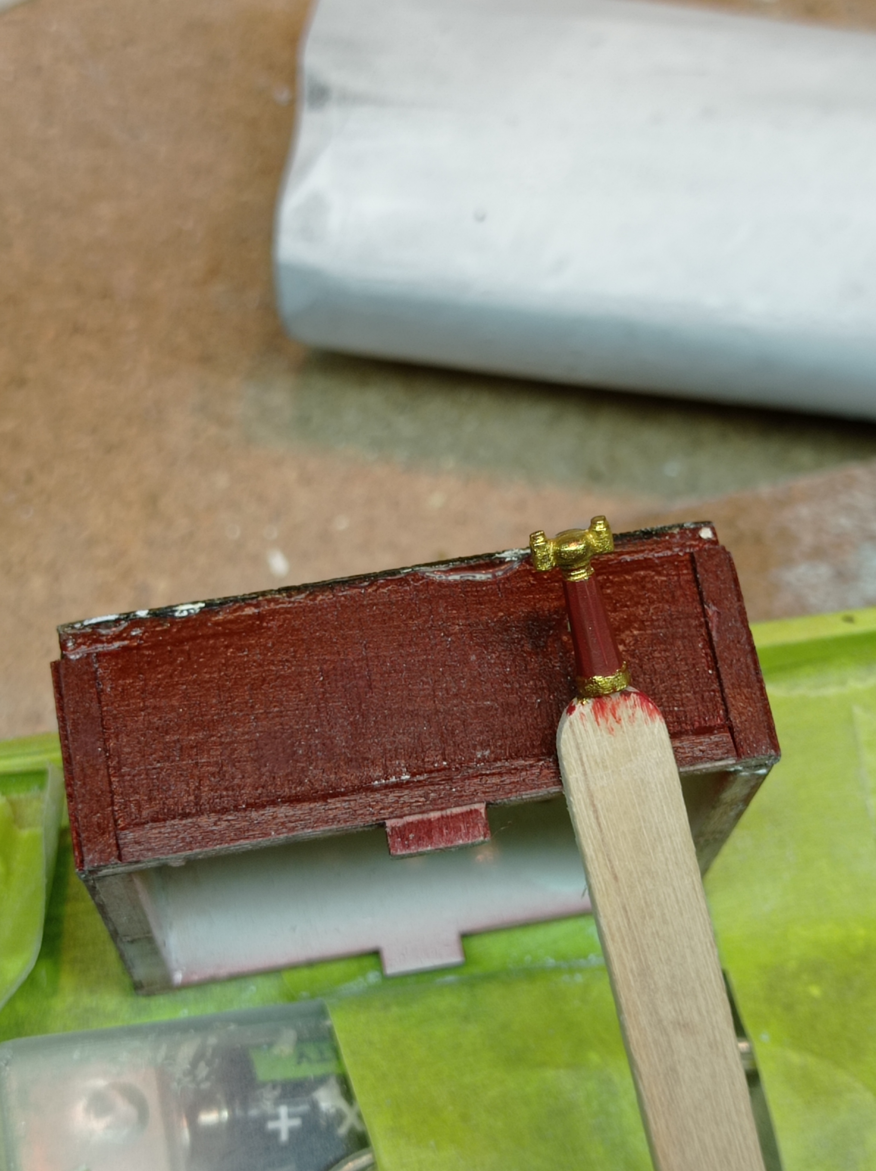

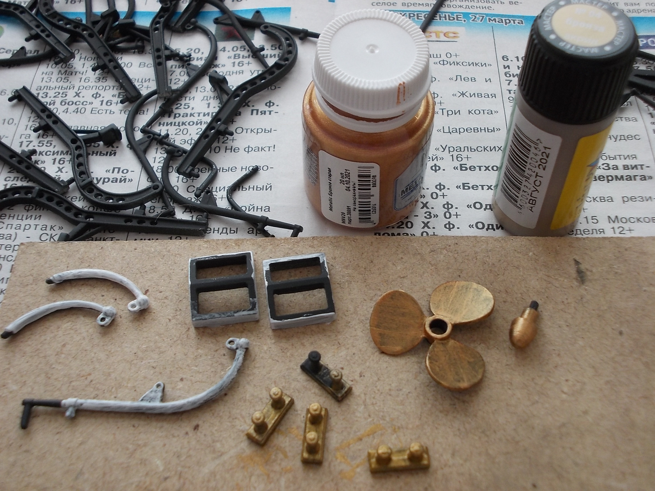

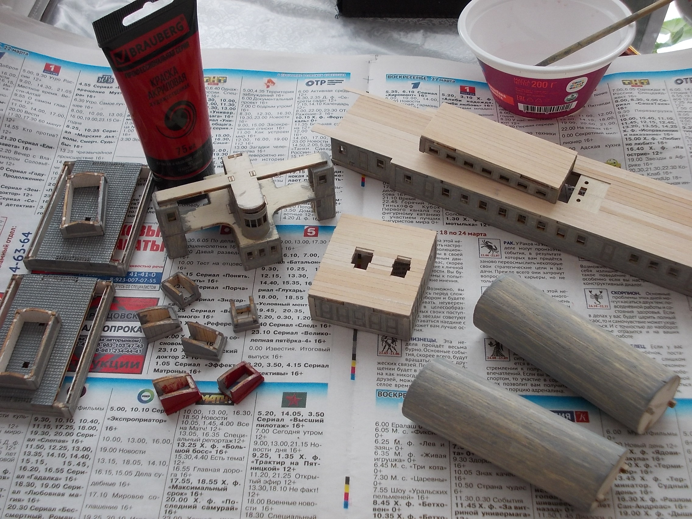

Как я уже писал, намешанной краски осталось очень мало, в лучшем случае, хватит на один слой на капитанский мостик и борта, поэтому химичу с двухслойной покраской.
Цвет не идентичный конечно, но для компаса и подложки под основной цвет вполне пойдет.
Первый слой - коричневая тамия
Второй слой- r/c body paint - краска расчитана на аэрограф, очень жидкая и можно добиться полупрозрачного эффекта, тогда нижний слой будет менять оттенок
Собственно, сами краски
Shuriksun
Сообщения: 523
Откуда: Подольск
Сообщение Shuriksun » 02 апр 2022, 14:11
Результат двухслойной покраски очень близок к тому, что я намешал вначале

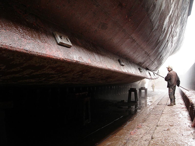

Почитал тут о скуловых (бортовых или боковых) килях - именно такие были установлены на Штандарте.
Как выяснилось, основная их задача была не удержание корабля на курсе и противодействие дрейфу, а уменьшение бортовой качки. Соответственно, крепились они непосредственно на скуле судна.
Я думал их параллельно основному килю поставить там, где искривления днища минимальны, а оказывается всё не так просто. :D
В инструкции ничего не сказано о расстоянии боковых килей от центрального, в инете я тоже не нашёл ничего именно по Штандарту, ну... буду ставить где-то на скуле.
https://ru.wikipedia.org/wiki/%D0%91%D0 ... 0%BB%D1%8C
пример скулового киля - взято из Вики (линк в сообщении)

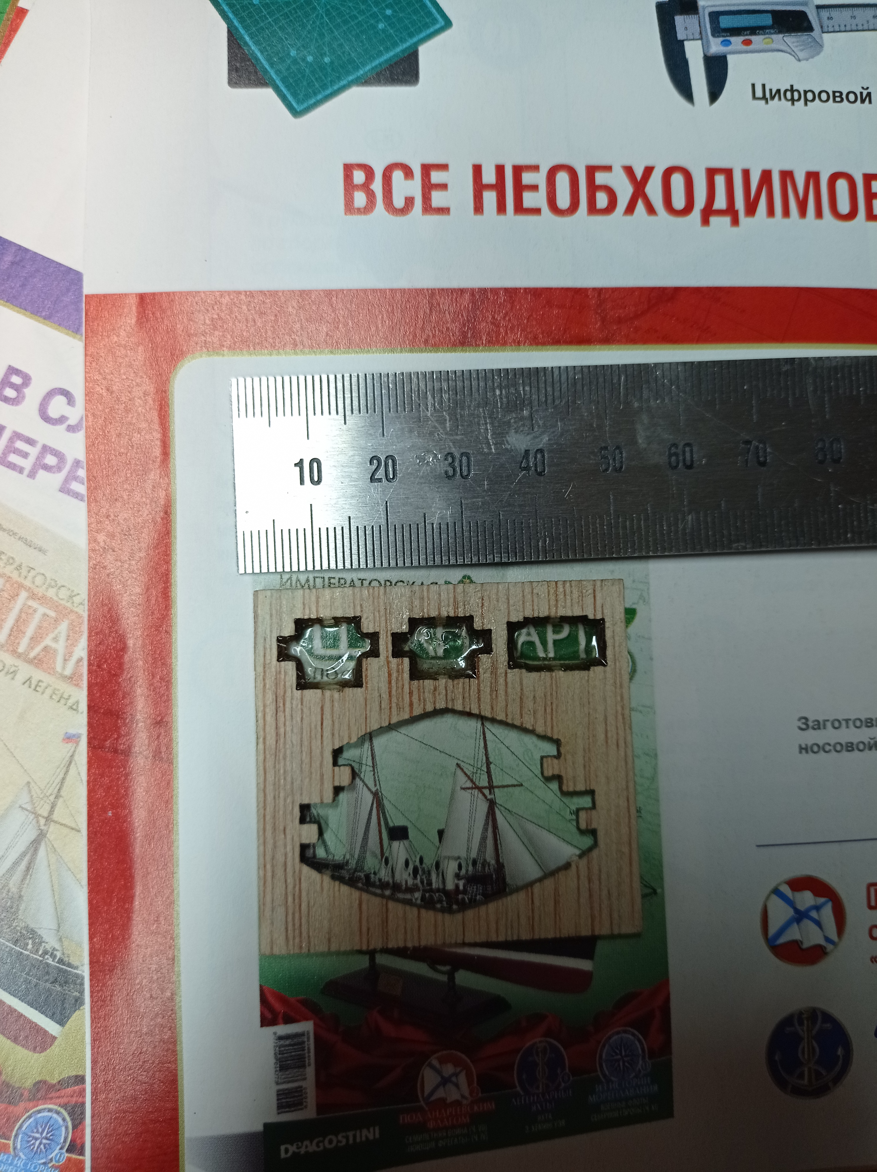

Сообщение Shuriksun » 10 апр 2022, 05:05

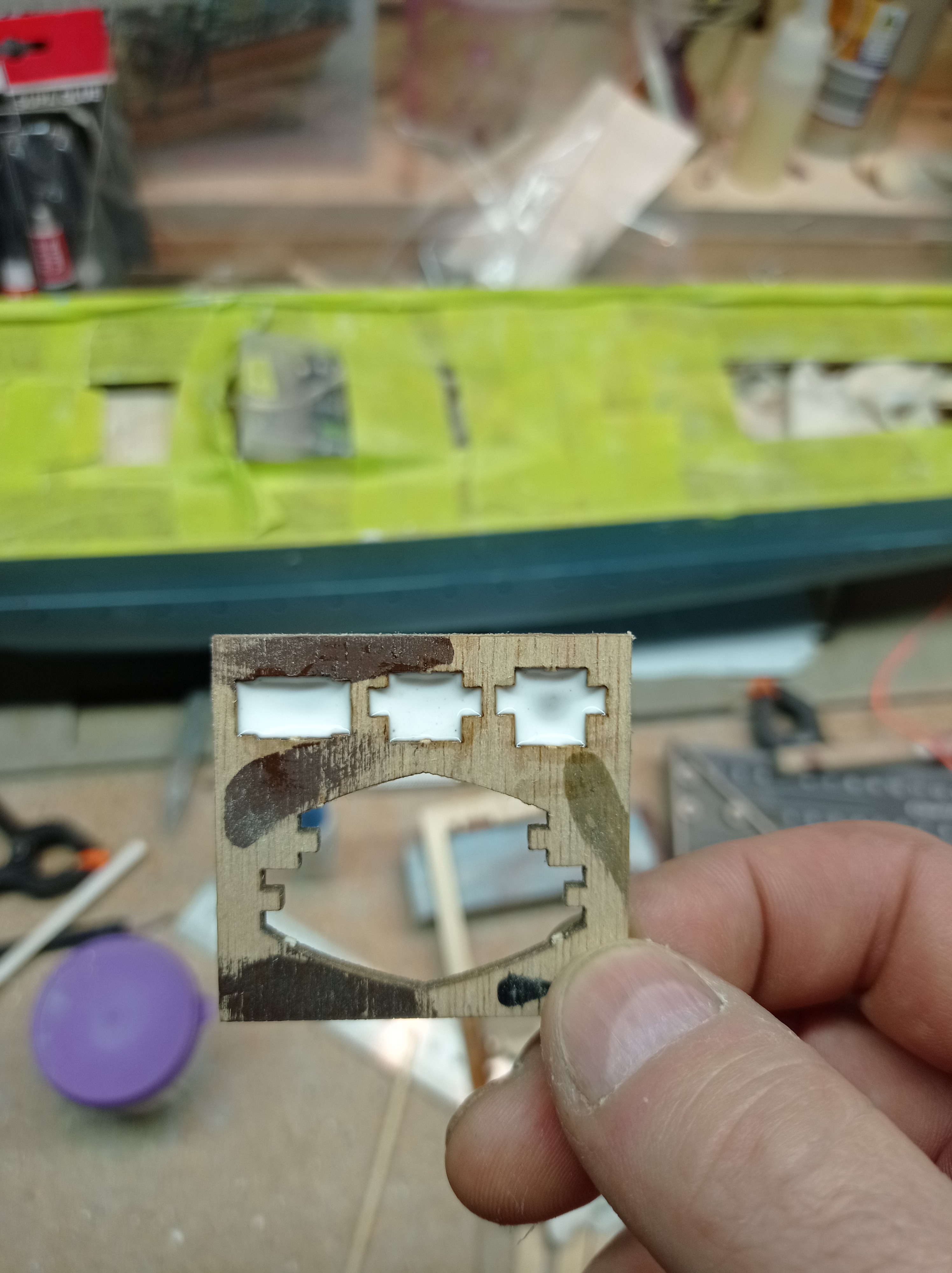

Для "стекления" круглых иллюминаторов решил воспользоваться
micro crystal clear.
О нем были хорошие отзывы в интернете.
Привожу результаты эксперимента:
Сразу после нанесения
После высыхания
Резюме: маленькие дырочки до 5мм затягивает легко и без проблем (фото не выложил, так как отверстия были не ровными и на фото был плохо виден конечный результат)
Из трёх тестовых отверстий без проблем получилось "застеклить" одно, две остальные порвались в процессе полимеризации. Я их восстановил, но на конечном качестве это сказалось.
Почему пленка лопнула - буду ещё разбираться. Вполне возможно много или мало "стекла" использовал.
Та, что получилась без повреждений, нареканий не вызывает. По информации из инета, "стекла" можно делать цветными, добавляя пищевой краситель на водной основе.

Сообщение Shuriksun » 14 апр 2022, 15:05
Пришло время на надстройки леерные стойки ставить и я подумал, что красить их после установки очень муторно занятие:
или всё малярным скотчем застелать (с риском краску где нибудь отодрать) , либо без скотча рисковать всё краской заляпать, а, учитывая морилку и матовую лакировку настила, избавиться от краски будет потом практически не реально.
Поэтому я решил стойки сначала покрасить, а потом уже их установить, и подкрасить царапины.
В любом случае, царапины будут выше палубы и шансов наляпать будет значительно меньше.
