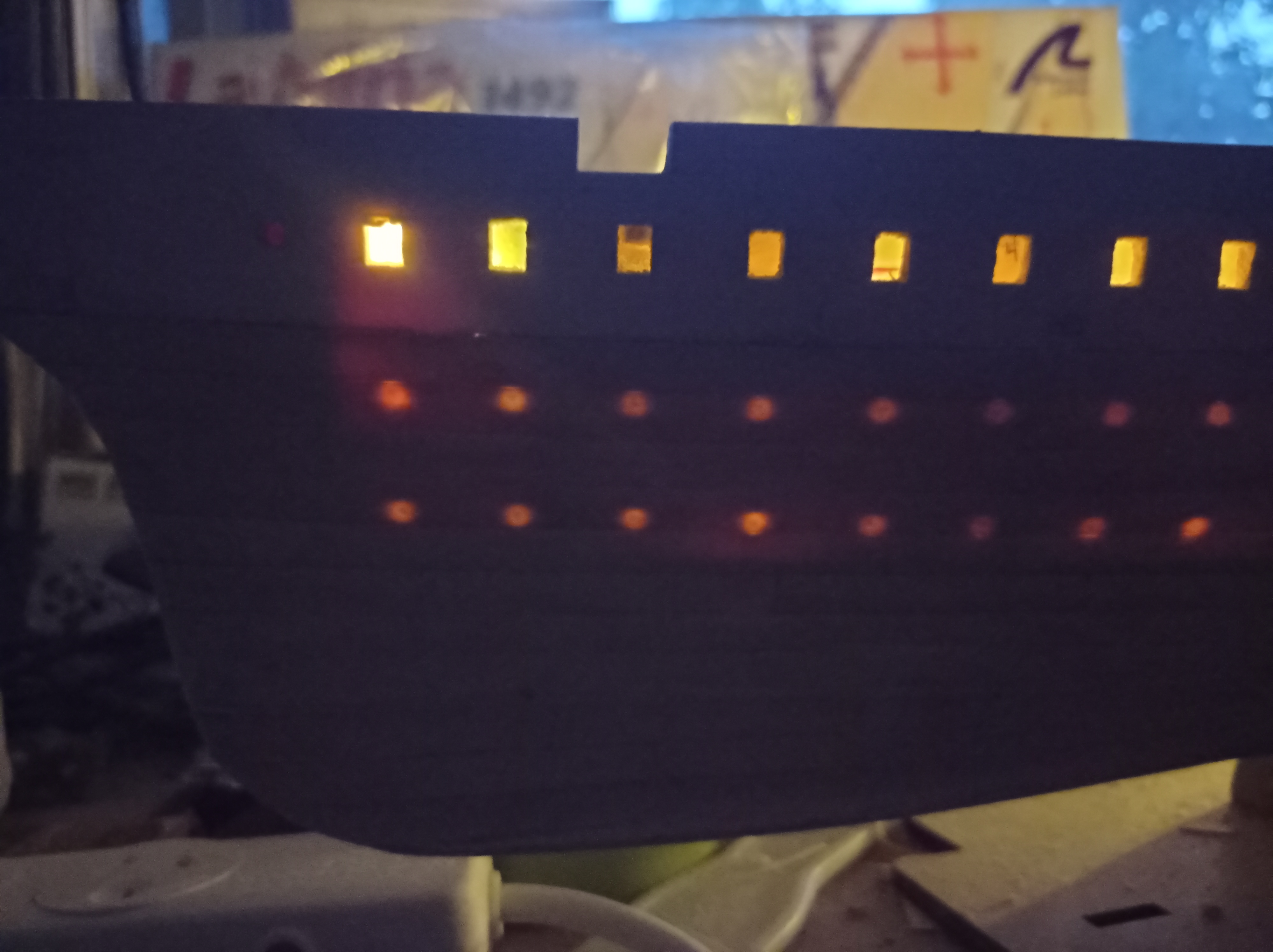

Кстати, с обнаружением иллюминаторов проблем не возникло: в темноте они прекрасно светились через обшивку.

Shuriksun писал(а): 20 фев 2022, 12:26 Кстати, с обнаружением иллюминаторов проблем не возникло: в темноте они прекрасно светились через обшивку.
я риски карандашом делаю. только остановился сейчас с обшивкой после 5 ряда с 2 сторон. киот и форштевень подрихтовать надо

Стас писал(а): 13 мар 2022, 17:49 я риски карандашом делаю. только остановился сейчас с обшивкой после 5 ряда с 2 сторон. киот и форштевень подрихтовать надо
Ну да, я бы тоже так сделал, если бы нижняя палуба не подсвечивалась, а так- чего не использовать то, что илюминаторы и так видны.

Резюме: маленькие дырочки до 5мм затягивает легко и без проблем (фото не выложил, так как отверстия были не ровными и на фото был плохо виден конечный результат)
Из трёх тестовых отверстий без проблем получилось "застеклить" одно, две остальные порвались в процессе полимеризации. Я их восстановил, но на конечном качестве это сказалось.
Почему пленка лопнула - буду ещё разбираться. Вполне возможно много или мало "стекла" использовал.
Та, что получилась без повреждений, нареканий не вызывает. По информации из инета, "стекла" можно делать цветными, добавляя пищевой краситель на водной основе.
