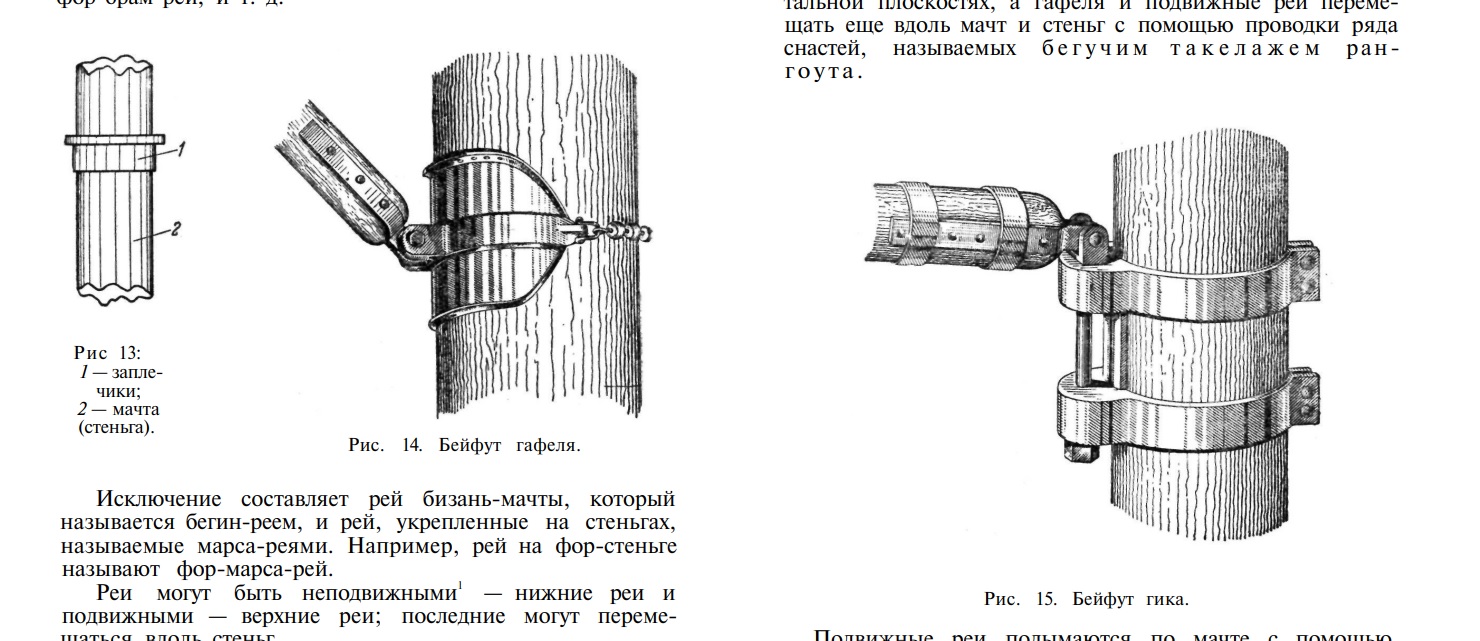

Понятно, она выпущена уже через уже более, чем через пол века после спуска Штандарта, но, судя по фото, у Штандарта уже были стальные мачты, так что я решил воспользоваться иллюстрациями из этой книги.

Вот так в книге изображены бейфуты гафеля и гика.

Shuriksun писал(а): 03 июн 2025, 02:48 ... судя по фото, у Штандарта уже были стальные мачты, так что я решил воспользоваться иллюстрациями из этой книги.
То есть мы даже этого не знаем наверняка?!...
Я только не понимаю, зачем они тогда не покрашены, если они стальные?
А потом вопрос: люди, которые делали модель из ЦВММ, они почему их сделали из дерева так, чтобы это было очевидно?
В прочем это ваша модель, конечно, и ваше право делать с ней, что только вашей душе угодно. Я просто всегда за историчность, насколько это только возможно!

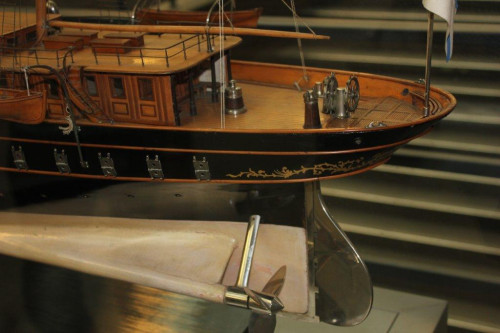

Кроме того, к модели из ЦВММ у меня тоже вопросы, хотя бы по поводу покраски.
Дефлекторы на корабле были покрашены, рубка, хотя бы частично, тоже.
Кроме того, гикашкотов на модели нет вообще, а должны.

05. Часовой матрос на палубе у штурвала в кормовой части яхты «Штандарт».jpg
На фото
Да, модель хорошая, я бы её всю обнюхал и перефотографировал, и многое взял бы за образец, но далековата она от меня, а чертежей отдельных деталей именно этого корабля я не нашёл.
Один человек делал "корейца", примерно того же времени, пытался с ним общаться, диалог получился на редкость занудным и абсолютно не продуктивным.
А если учесть, что модель изначально довольно сильно изменена Деагостини, (масштаб там скачет безбожно, многие узлы упрощены до безобразия, пушки вообще на другой станине должны быть), превратить её в 100% копию в любом случае не получится.

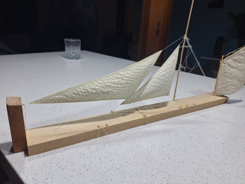

"Надул" стаксель с кливером.
Теперь надо с раксами заморачиваться...
