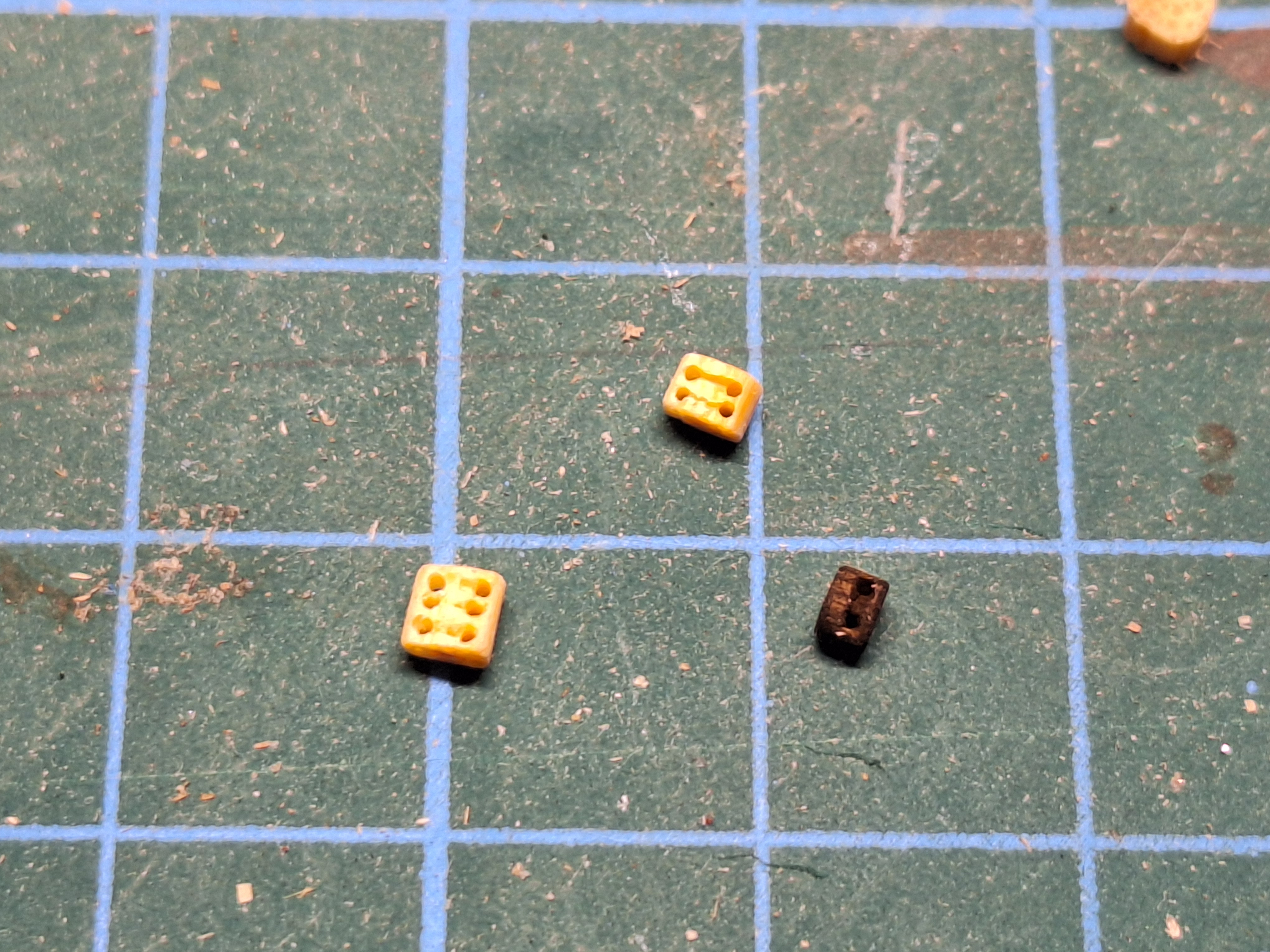

Сообщение Shuriksun » 07 июл 2024, 16:11
По причине невозможности купить блоки у МК или Фальконета приспособился их сам делать.
Вот, технологию выложил на ютубе.
Качество может и хуже тех, что Мастер Корабел или Фальконет делает, но всё лучше тех кубышек, что в наборе идёт.
Кстати, после галтовки "кубышки" тоже лучше стали выглядеть, но уж больно здоровы они!
Использую где нибудь в другом месте.

Re: Штандарт от Shuriksun
Сообщение Shuriksun » 11 июл 2024, 06:13
AZET писал(а): 10 июл 2024, 23:54 Самоотверженность
Или жадность :D
Не, ну платить два-три кенгурячих доллара ба блок я не согласен!
А так, после того, как я настроил всё, на один блок меньше минуты уходит. Причём, по желанию, хоть одно, хоть четырёхшкивный блок делаю легко и не принуждённо.
Правда, один размер только.
Но и на другие не долго перенастраивать. В пранах сделать подвижный и съёмный столик для сверлилки

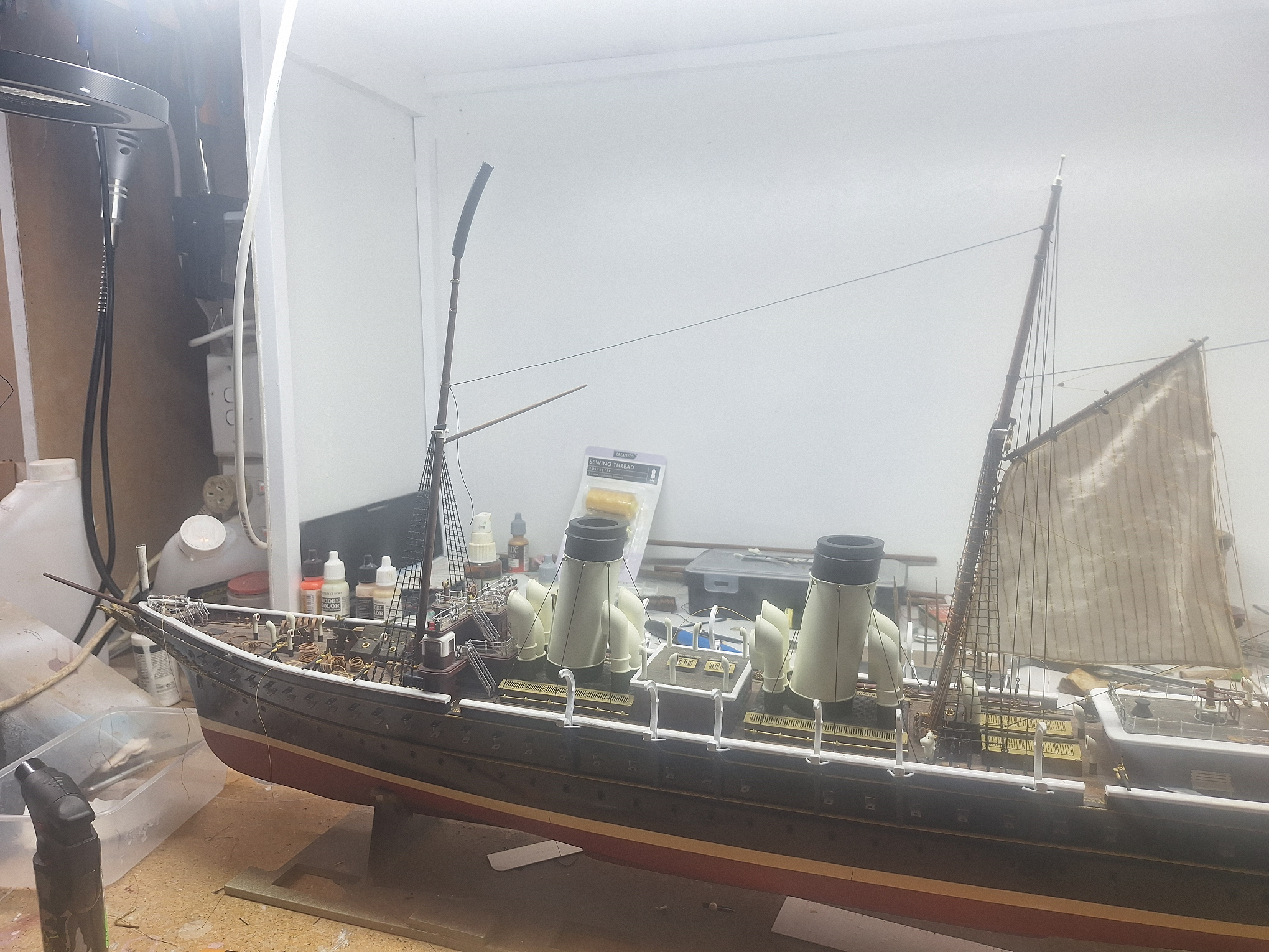

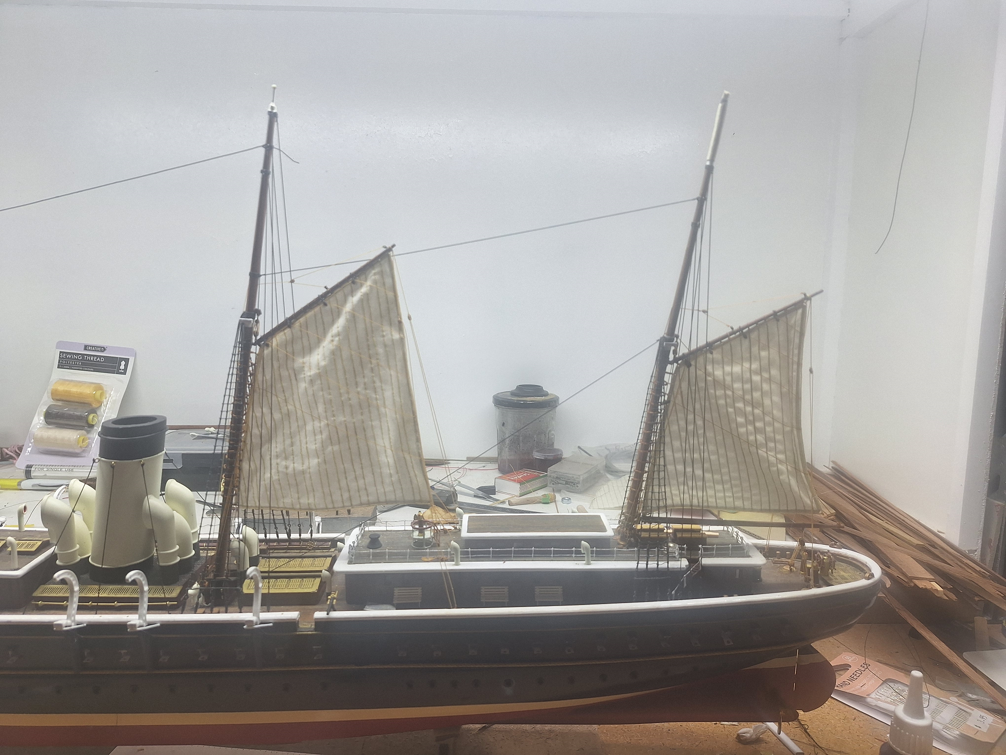

Сообщение Shuriksun » 30 сен 2024, 04:19
Что-то тишина какая-то.
Все ещё от летнего сезона никак не отойдут, похоже :D
А я таки почти разобрался с бизанью.
Времени на это ушло несколько месяцев, надеюсь другие мачты побыстрее пойдут. Многое приходилось продумывать и придумывать по мере необходимости: узлы крепления гафеля и гика, блоки, паруса... да практически всё, так как в инструкции всё очень уж упрощено было.
Спичку добавил, чтобы масштаб был виден

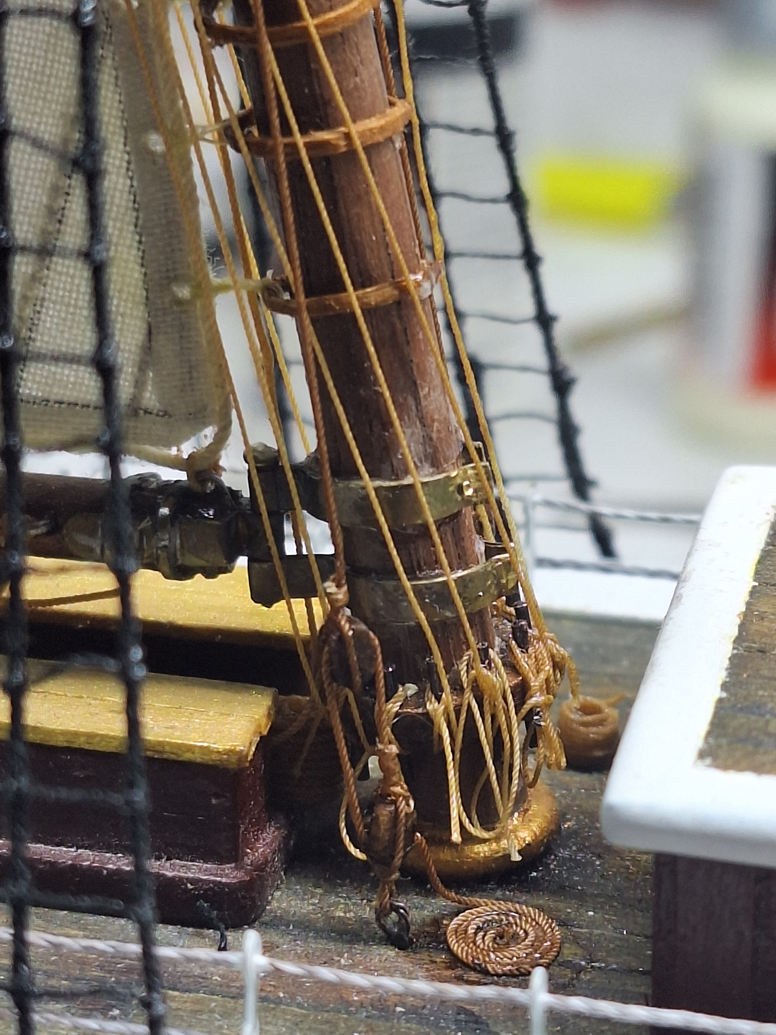

Сообщение Shuriksun » 30 сен 2024, 04:30
Продолжение, крупным планом
Shuriksun
Сообщения: 523
Откуда: Подольск
Благодарил (а): 466 раз
Поблагодарили: 308 раз
Сообщение Shuriksun » 30 сен 2024, 04:33
Некоторые узлы не в масштабе, но я пока не умею делать мельче.

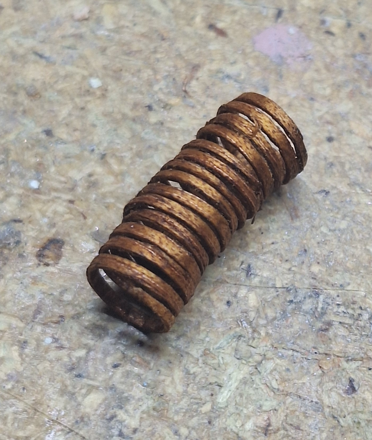

Сообщение Shuriksun » 07 ноя 2024, 06:34
По тихоньку вожусь с гротом.
заготовки для сегарсов сделал (рейку где-то 0,75х0,5 размягчил в нашатыре и вокруг круглой рейки накрутил)
Осталось нарезать на колечки и склеить на мачте

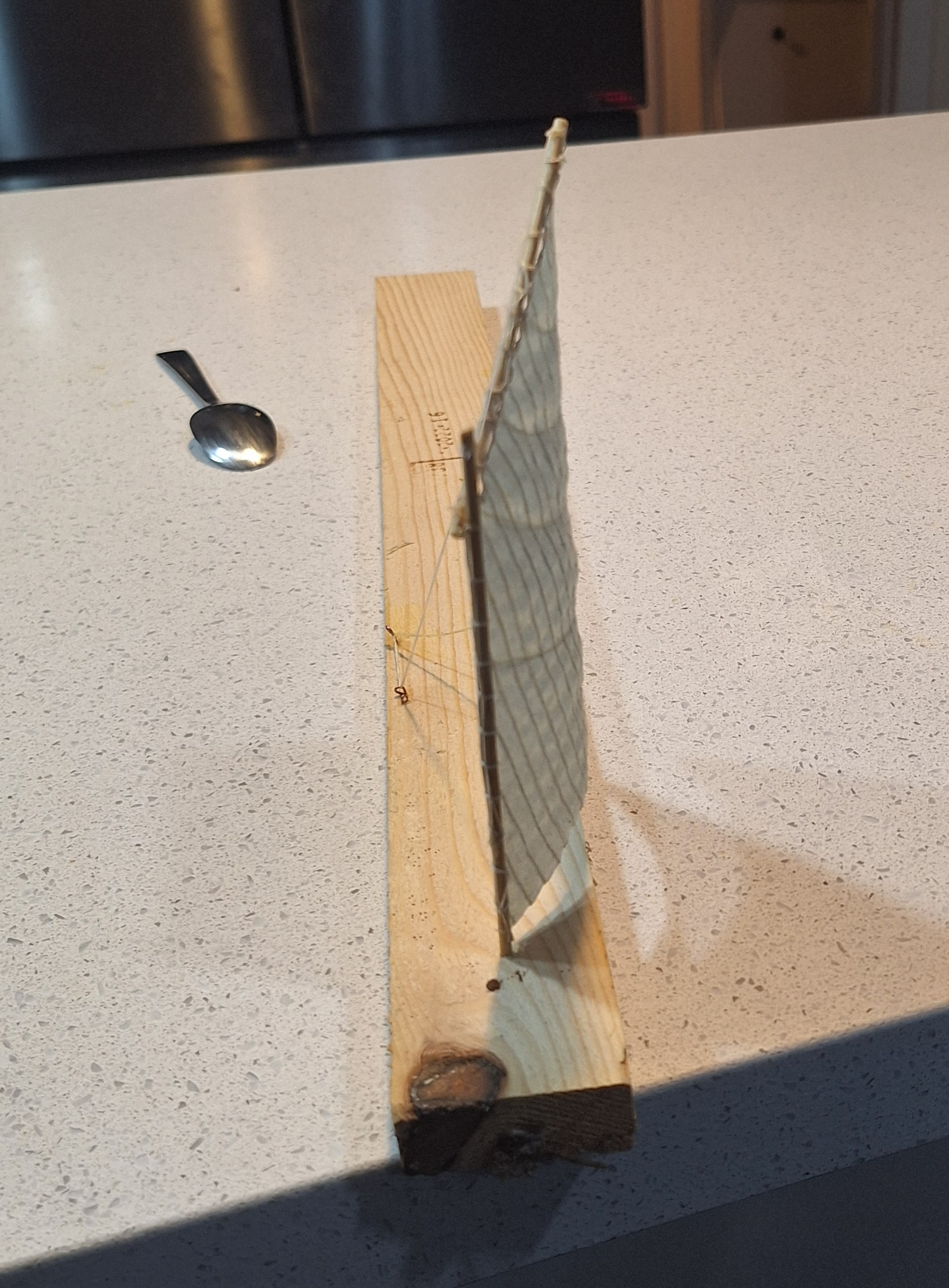

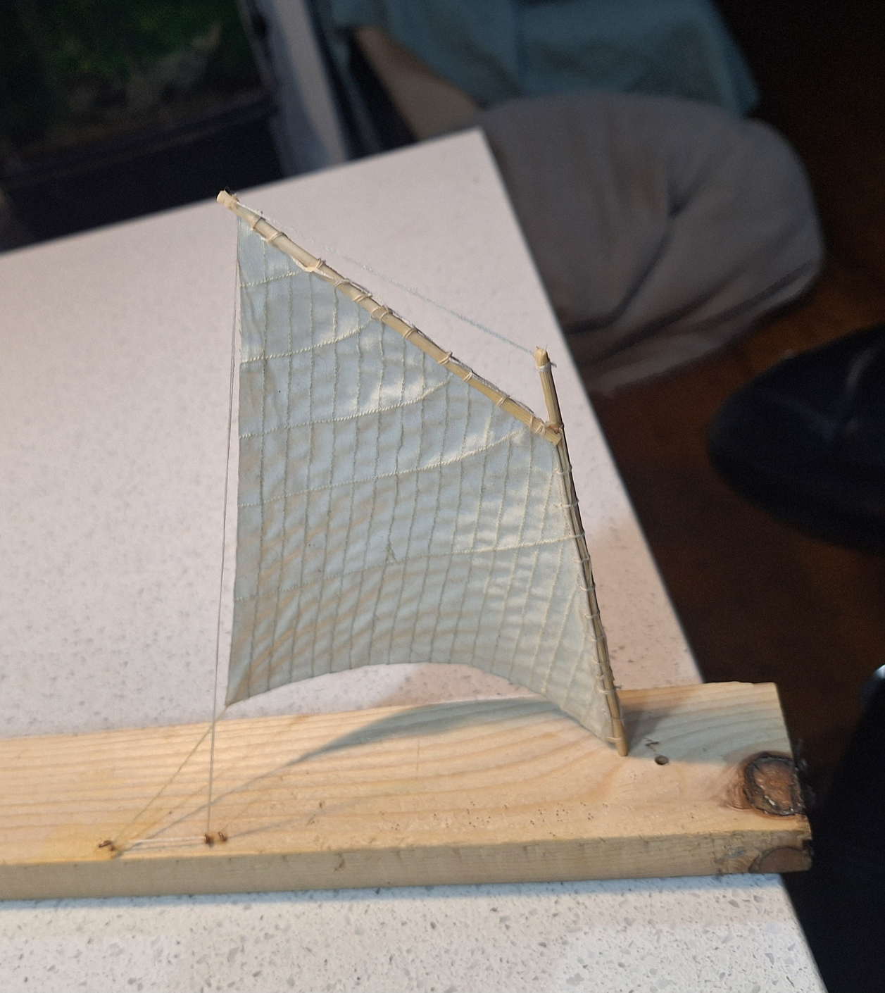

Сообщение Shuriksun » 30 апр 2025, 02:33
Сергей Павлович, когда я начинал с бизани, я об этом не подумал.
Теперь придётся "надувать" по месту.

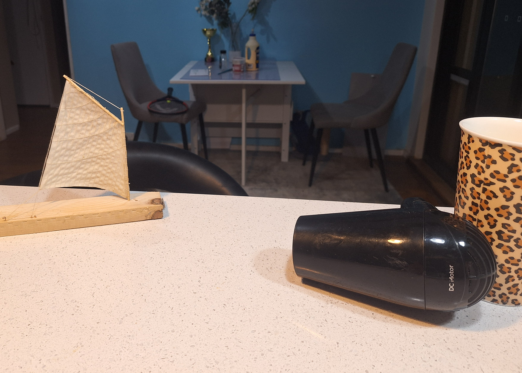

Я протестировал первую версию бизани, которая лежала без дела.
Сделал стендик и "надул" феном. Что мне понравилось, изменяя положение фена можно менять профиль паруса
Результат мне понравился. В принципе, парус принимает именно ту форму, которую должен принять настоящий парус.
Все эти эксперименты с мешочками с песком такого не дают.
Тут можно правильно расположить углы шкотов и парус будет смотреться органично.
Фок я так уже надул, до установки, буду в сарайке, сфотографирую, он сейчас там лежит
Сообщение Shuriksun » 30 апр 2025, 02:34
Вот ещё одна фотография результата - не влезла в предыдущий пост.

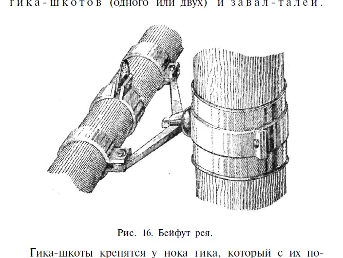

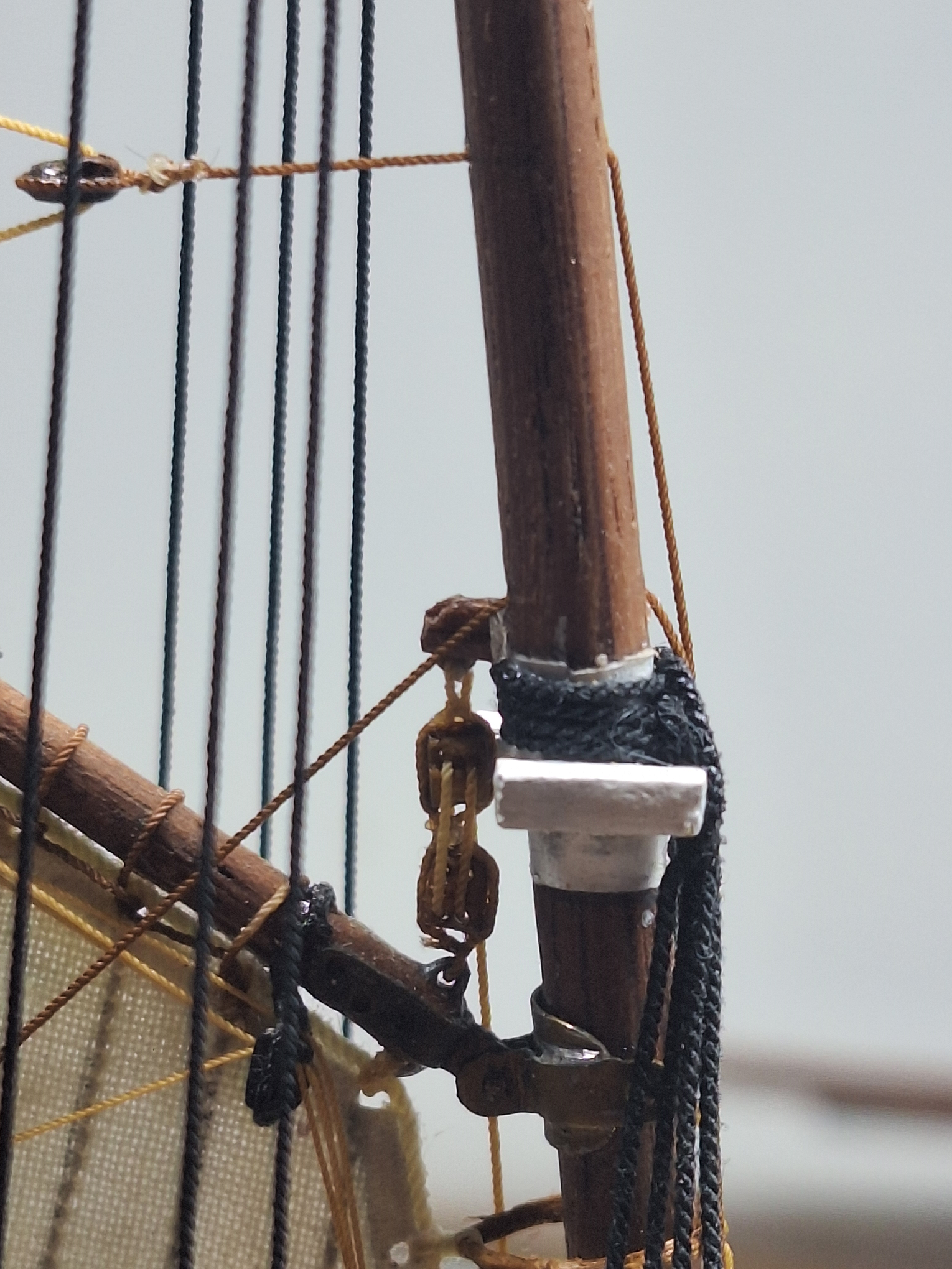

Сообщение Shuriksun » 02 июн 2025, 03:54
Разбираюсь с реем
Так как уже заморочился с креплением гафеля и гика к мачте как у "железных" кораблей, рей решил прикрепить так же.
Как это выглядит в книжке:
И как получилось у меня:
Мельче не получилось - конструкция становится очень хлипкая.
Сообщение Μιχαήλ Γ.Σ. » 02 июн 2025, 09:03
Shuriksun писал(а): 02 июн 2025, 03:54 Разбираюсь с реем
Так как уже заморочился с креплением гафеля и гика к мачте как у "железных" кораблей, рей решил прикрепить так же...
Александр Владимирович, приветствую!)
Выглядит симпатишно... Жаль правда, что сам рей немного подпалили.
Кстати, интересно, но на модели из ЦВММ я таких конструкций не нашёл.
