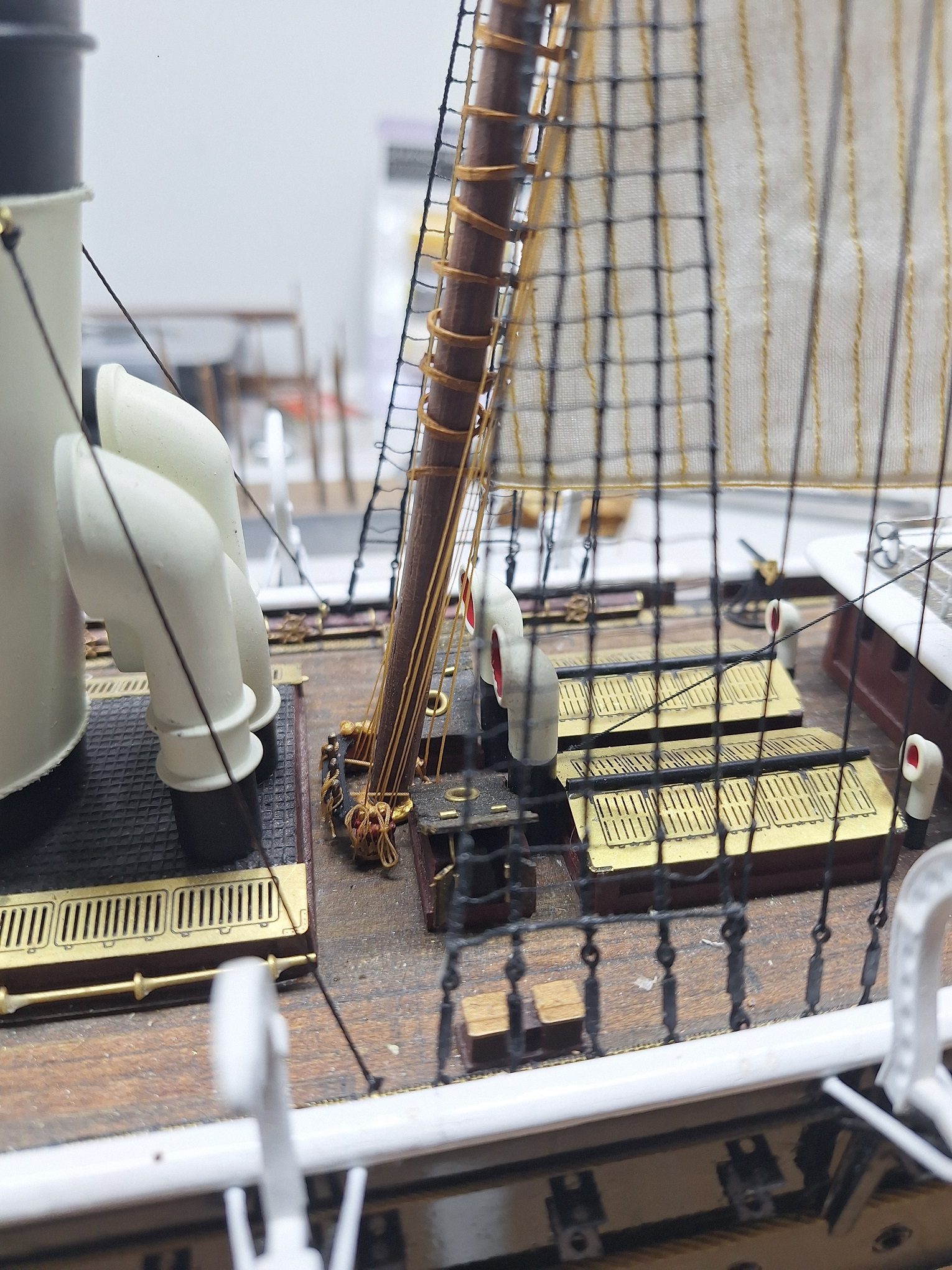

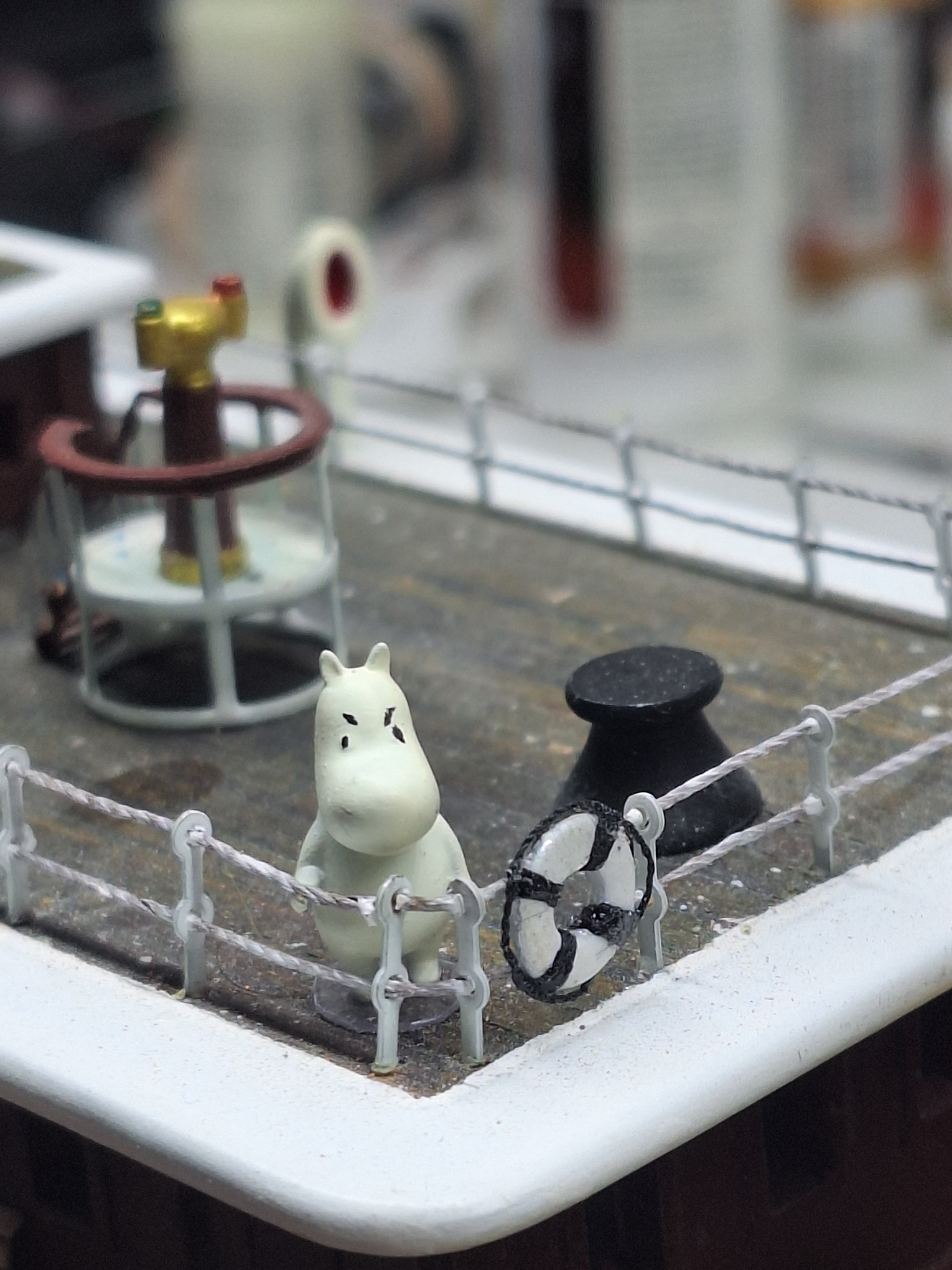

Сообщение Shuriksun » 30 сен 2024, 04:33
Некоторые узлы не в масштабе, но я пока не умею делать мельче.

Сообщение Shuriksun » 01 окт 2024, 07:04
Μιχαήλ Γ.Σ. писал(а): 30 сен 2024, 07:56
Shuriksun писал(а): 30 сен 2024, 04:33 Некоторые узлы не в масштабе, но я пока не умею делать мельче.
Ну, главное что Муми-тролль в масштабе! 😁
Ну нужен мне был кто-то для масштаба.
Почему бы это был не Мумми-тролль? :lol:
А с человечками печаль: они явно меньше, чем должны бы быть относительно тех же лееров, а уж о штурвале и пушках я вообще молчу. Они явно в масштабе 1:100 сделаны...
Те же рундуки на крыше столовой были высотой по пояс 12-14 летней девочке, а Мумми ростом со взрослого человека, а они ему по шею где то!
Так что мои происки с масштабом меркнут по сравнению с теми, кто проектировал эту модель! :shock:
А Муми-тролль он такой, куда не поставь, масштаб в глаза бросаться не будет :D

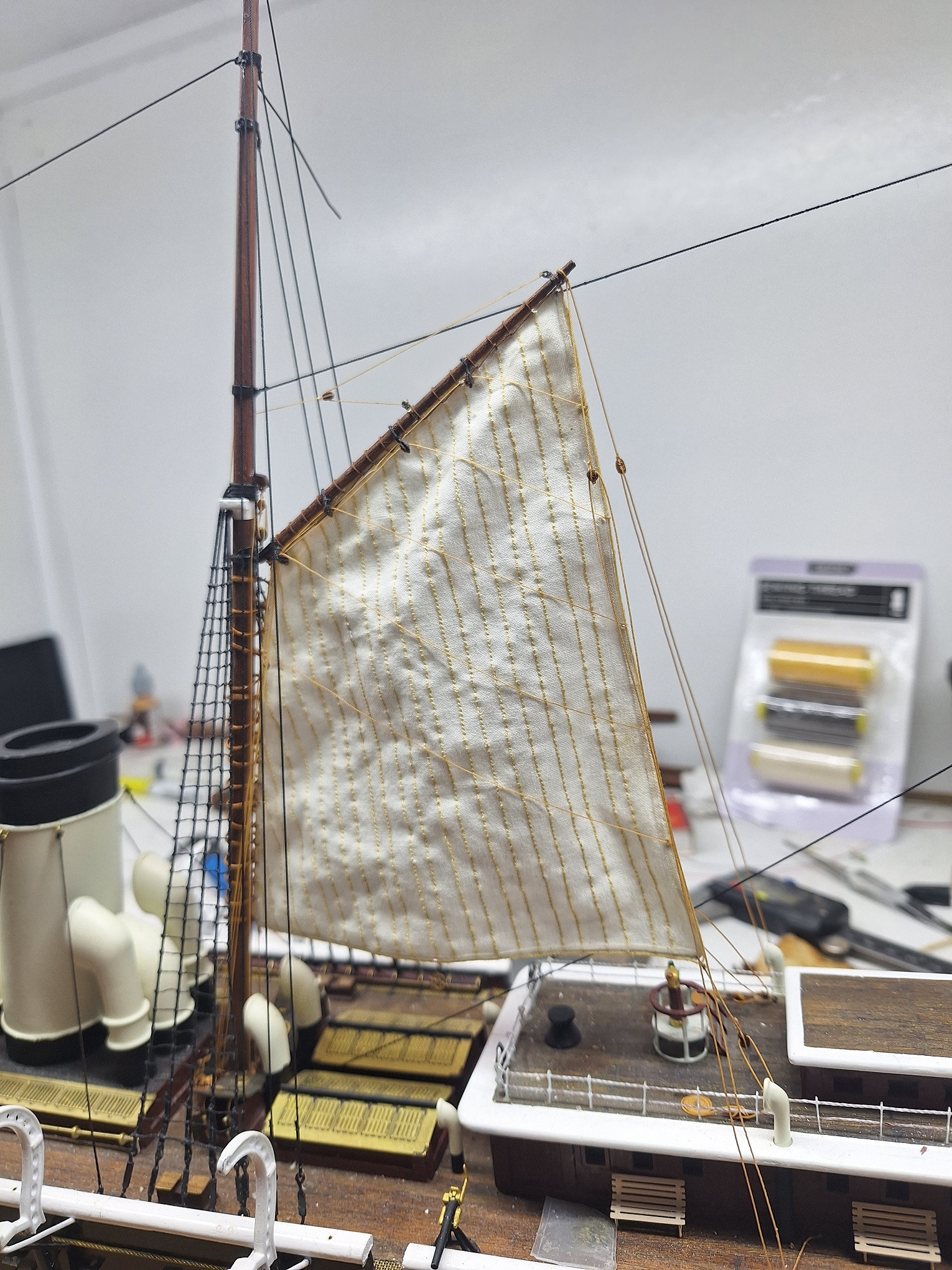

Я протестировал первую версию бизани, которая лежала без дела.
Сделал стендик и "надул" феном. Что мне понравилось, изменяя положение фена можно менять профиль паруса
Результат мне понравился. В принципе, парус принимает именно ту форму, которую должен принять настоящий парус.
Все эти эксперименты с мешочками с песком такого не дают.
Тут можно правильно расположить углы шкотов и парус будет смотреться органично.

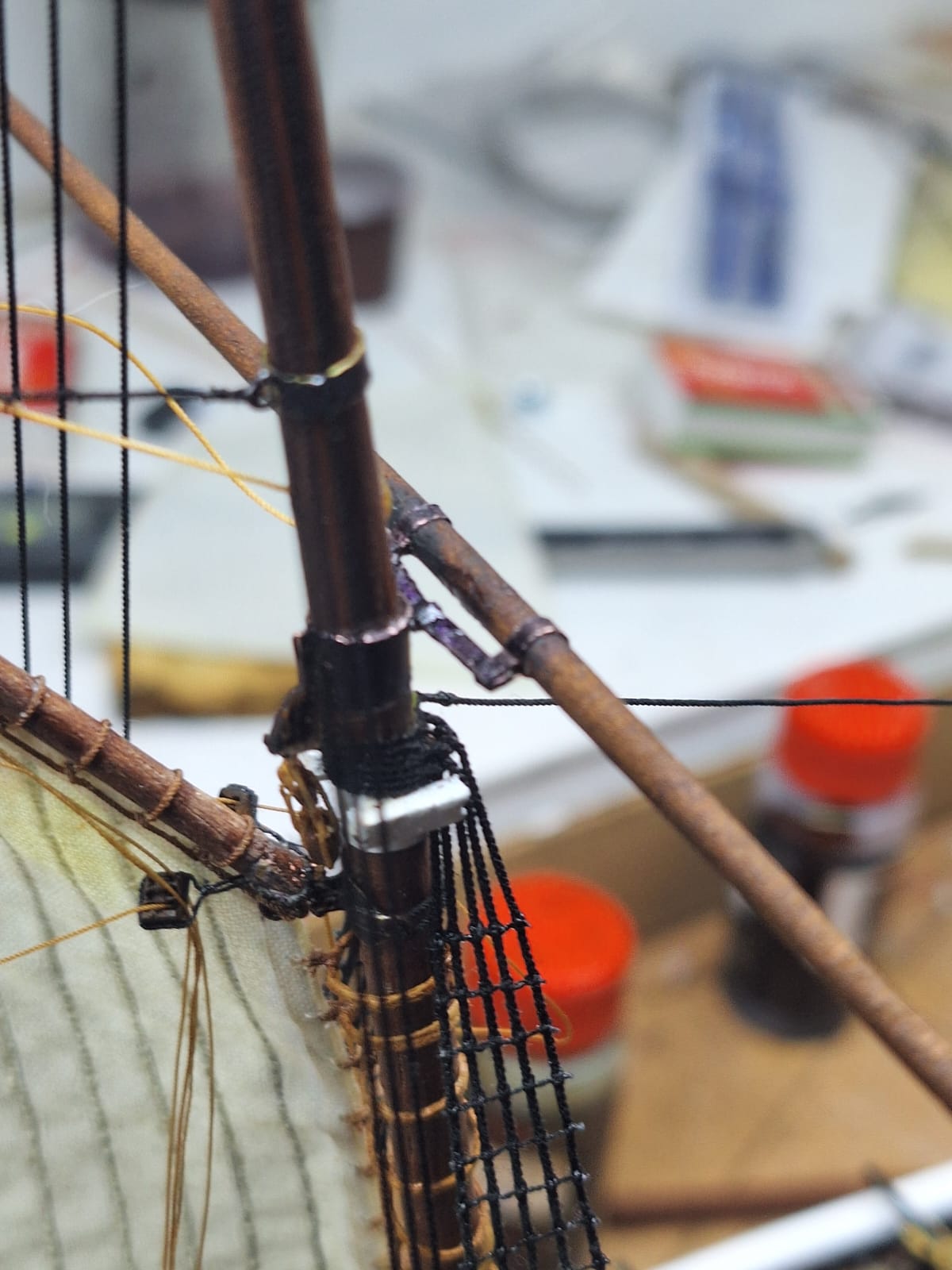

Разбираюсь с реем
Так как уже заморочился с креплением гафеля и гика к мачте как у "железных" кораблей, рей решил прикрепить так же.
Как это выглядит в книжке:
И как получилось у меня:
Мельче не получилось - конструкция становится очень хлипкая.
