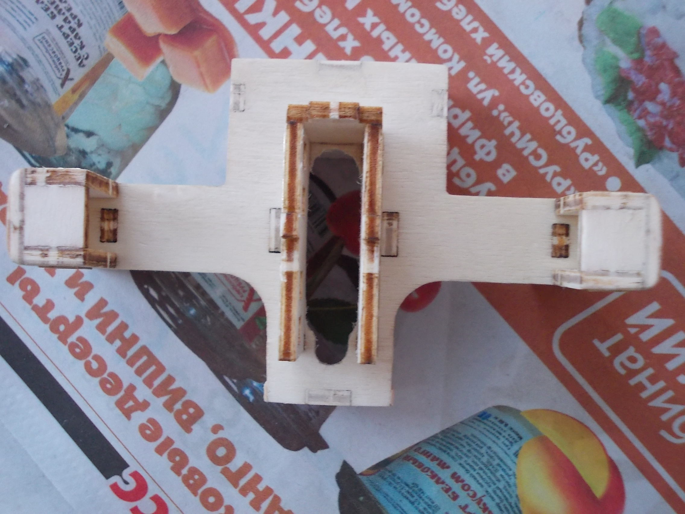

ещё раз здрасте. попал на карантин, продолжил сборку.
корпус не стал пока трогать на половину чистым заклеил. надстройкам окна поставил

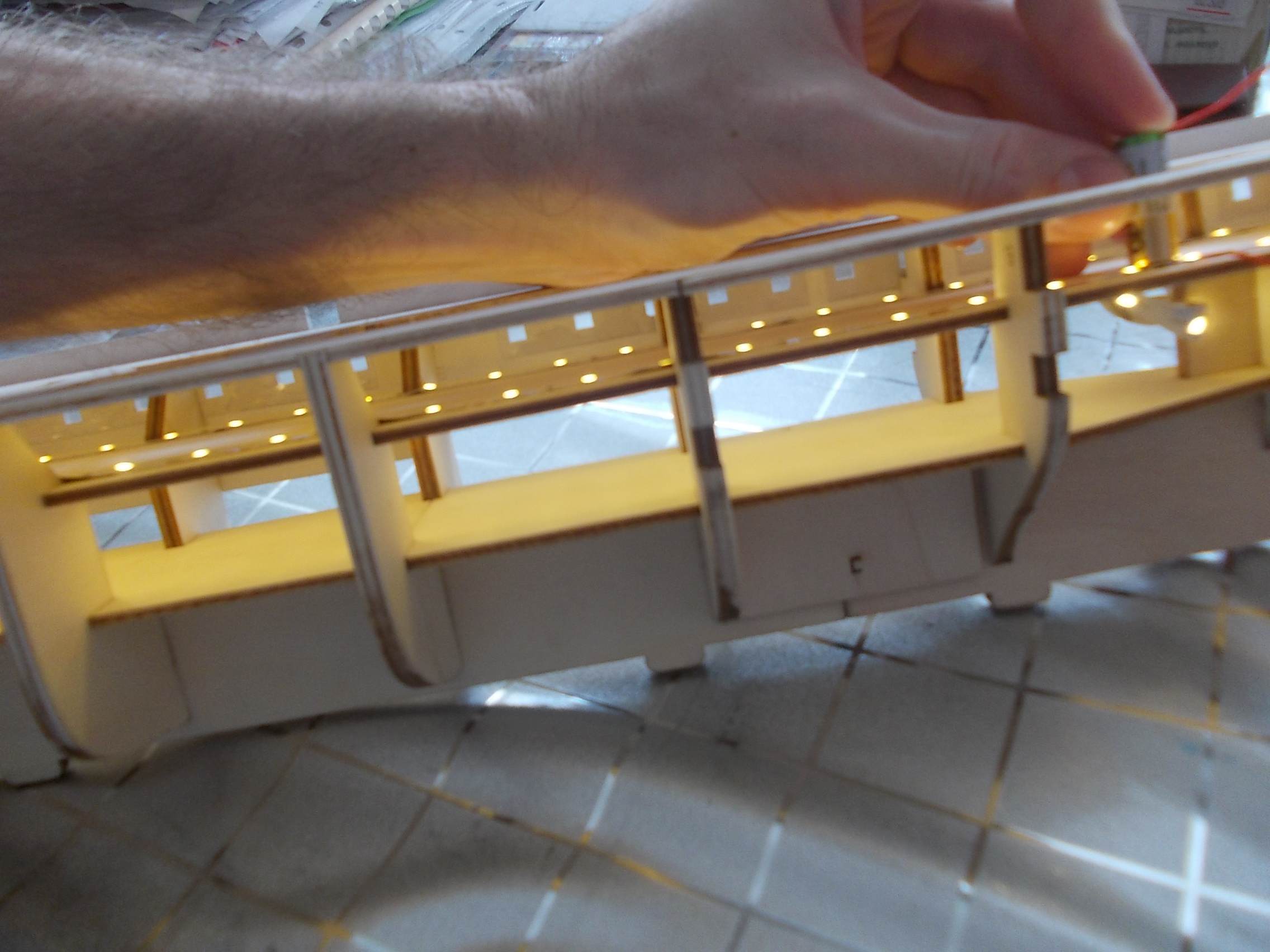

Re: Постройка яхты Штандарт от Стаса
рубку чуть модернизировал. т.к. подсветка будет. и вместо 2 дверей на торце установил двери на боковых крыльях.
