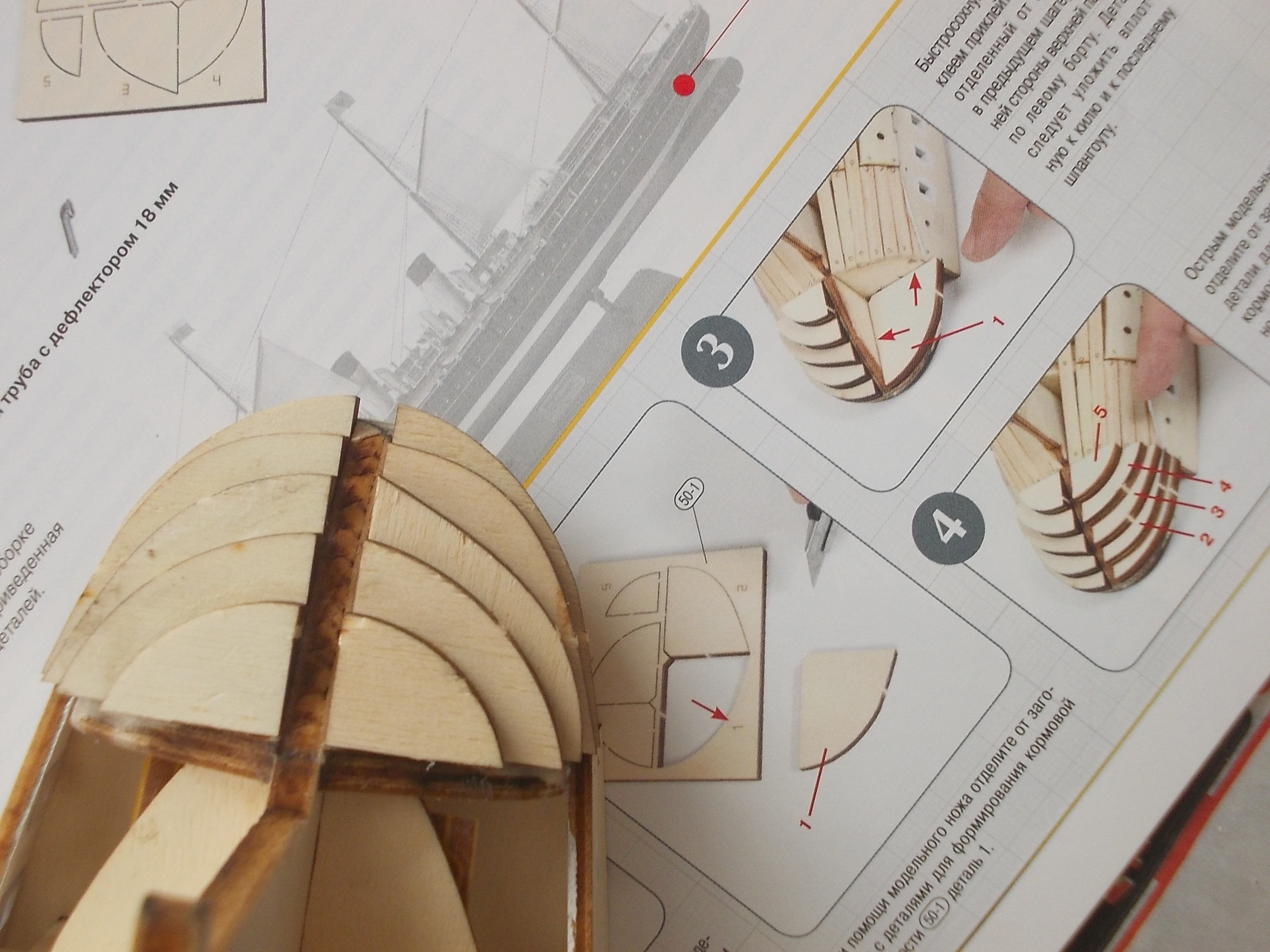

Собственно бортовые планки установил, теперь обшиваю корпус. с набором кормы поспешил немного "огрызки" вклеивать неудобно. И кстати один момент 3 элемент приклеен как в журнале, а "носиком" надо было к борту. А так как всё это очень сильно стачивается вообще неважно.
"носик" 3 детали разнонаправлены
момент. планки борта толщина 3 мм, досточки обшивки 2 мм, шпатлевать придётся много

Стас писал(а): ↑15 янв 2021, 17:28 момент. планки борта толщина 3 мм, досточки обшивки 2 мм, шпатлевать придётся много
Ну, после обшивки надо будет вышлифовывать корпус. Так сведите аккуратно этот миллиметр. Кто вам это запрещает. Лично я, правда на другой модели от ДЕА, так и сделал. А шпатлевка это плохо. Плохо если её много. И еще. На форумах моделисты со стажем, опытные, жалуются на то, что древесина это материал "живой", она изменяет свои размеры от внешних условий, и через пару лет на готовой модели появляются трещины. Вы что то думали, как побороть это явление? А если у вас будут килограммы шпатлёвки, то это вообще непонятно к чему приведет

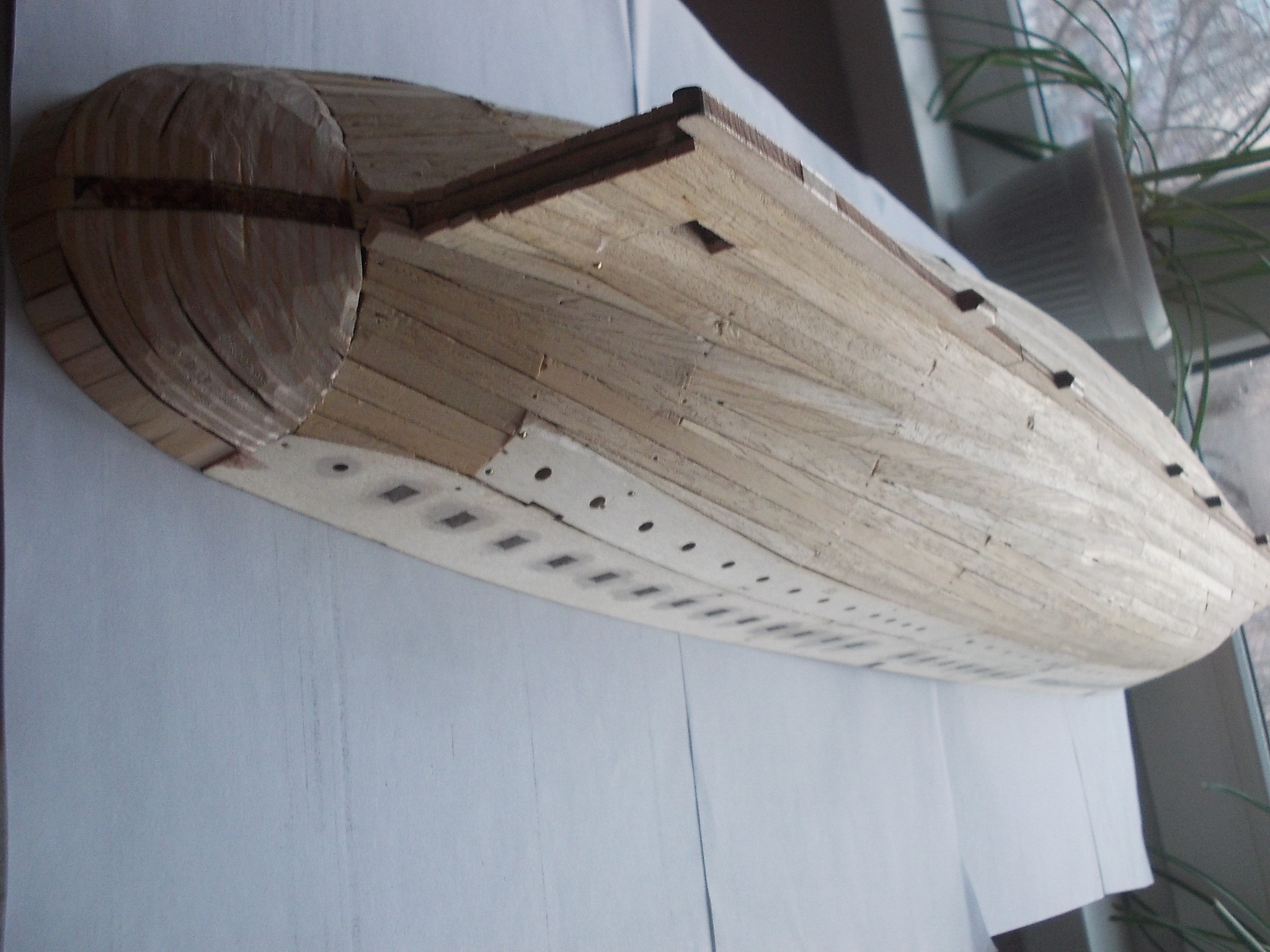

выхожу на финиш, завтра закончу черновую в корме. тоже не просто идёт, 2 планки подклеивал (рано пресс снял) да и клинышки тоже. фото приложу

Стас писал(а): ↑26 янв 2021, 15:52 выхожу на финиш, завтра закончу черновую в корме. тоже не просто идёт, 2 планки подклеивал (рано пресс снял) да и клинышки тоже. фото приложу
Вы не поверите, но если форма корпуса сложная (та же корма) я, например, каждую планку подгоняю по месту, изгибаю её в нужной плоскости при помощи фена, паяльника, утюга или попросту пара, чтобы она не имела напряжений при наклеивании, и лишь потом приклеиваю. И как ни странно, ни какого пресса не надо.
Посмотрите ветку Повелителя отчет Юры Трошкалева, и вы увидите воочию как не надо делать, как не надо шпаклевать, да и вообще.
Удачи вам, в вашей нелегкой борьбе. Надеюсь, что сил вам хватит закончить модель (что не у всех выходит)

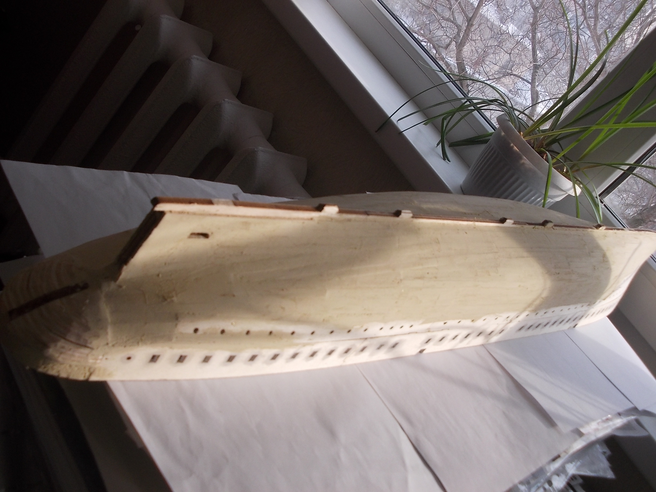

как и писал выше прикладываю фото окончания работ по черновой обшивки

корма медленно шла с этими клиньями, тк 1-2 планки в день клеил зажимая канцелярским зажимом.

после шпатлевки
столько материала осталось, из интересного шпаклевка акриловая, но за полгода стояния плесенью покрылась.

Сообщение Стас » 01 фев 2021, 13:53
после ошкуривания

Сообщение Стас » 01 фев 2021, 13:55
либо подшпатлевать либо взять шкурку покрупнее, примерно 120 зерно б/у шкурил.

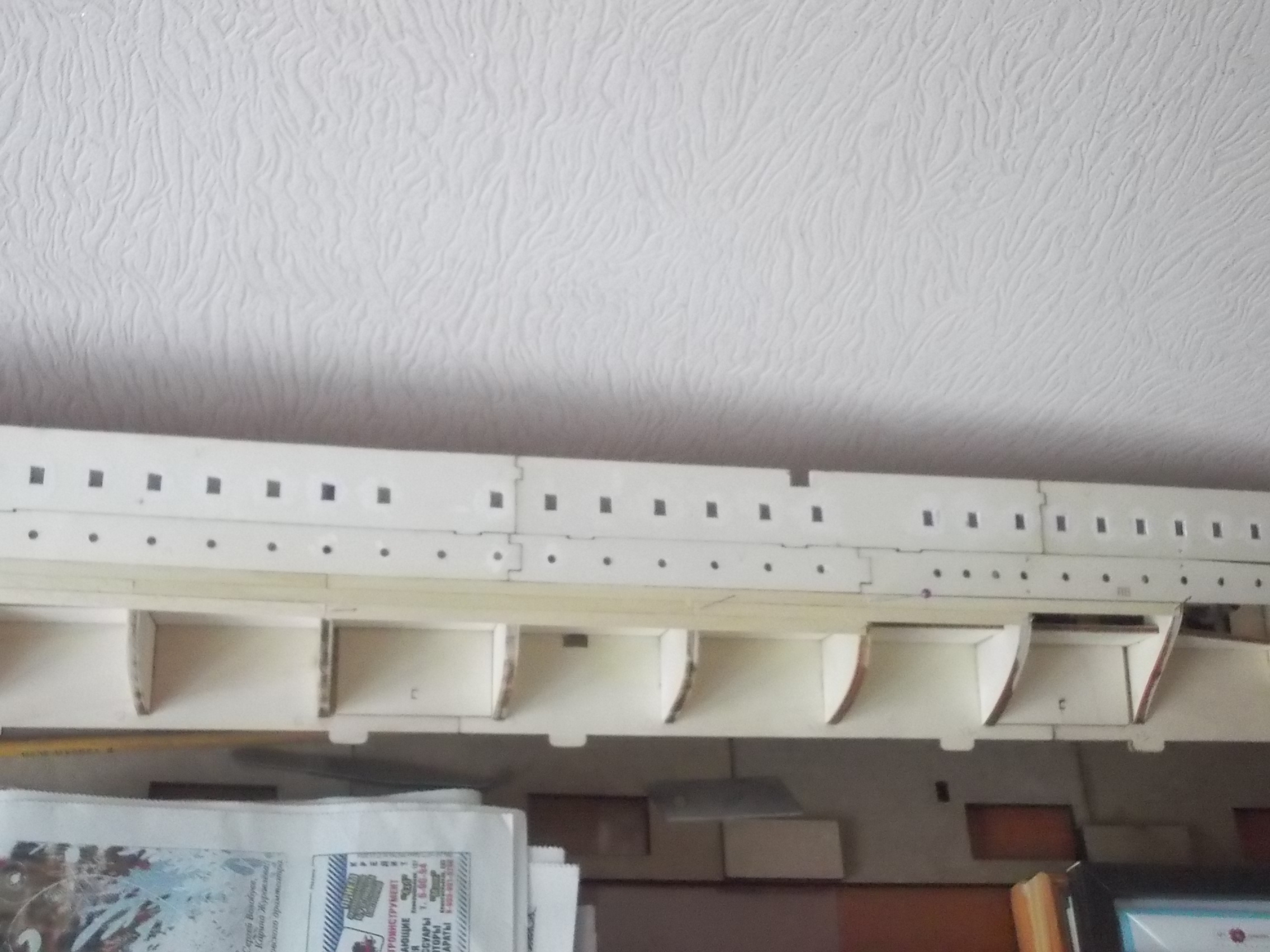

трубы каркас собрал не обшил.

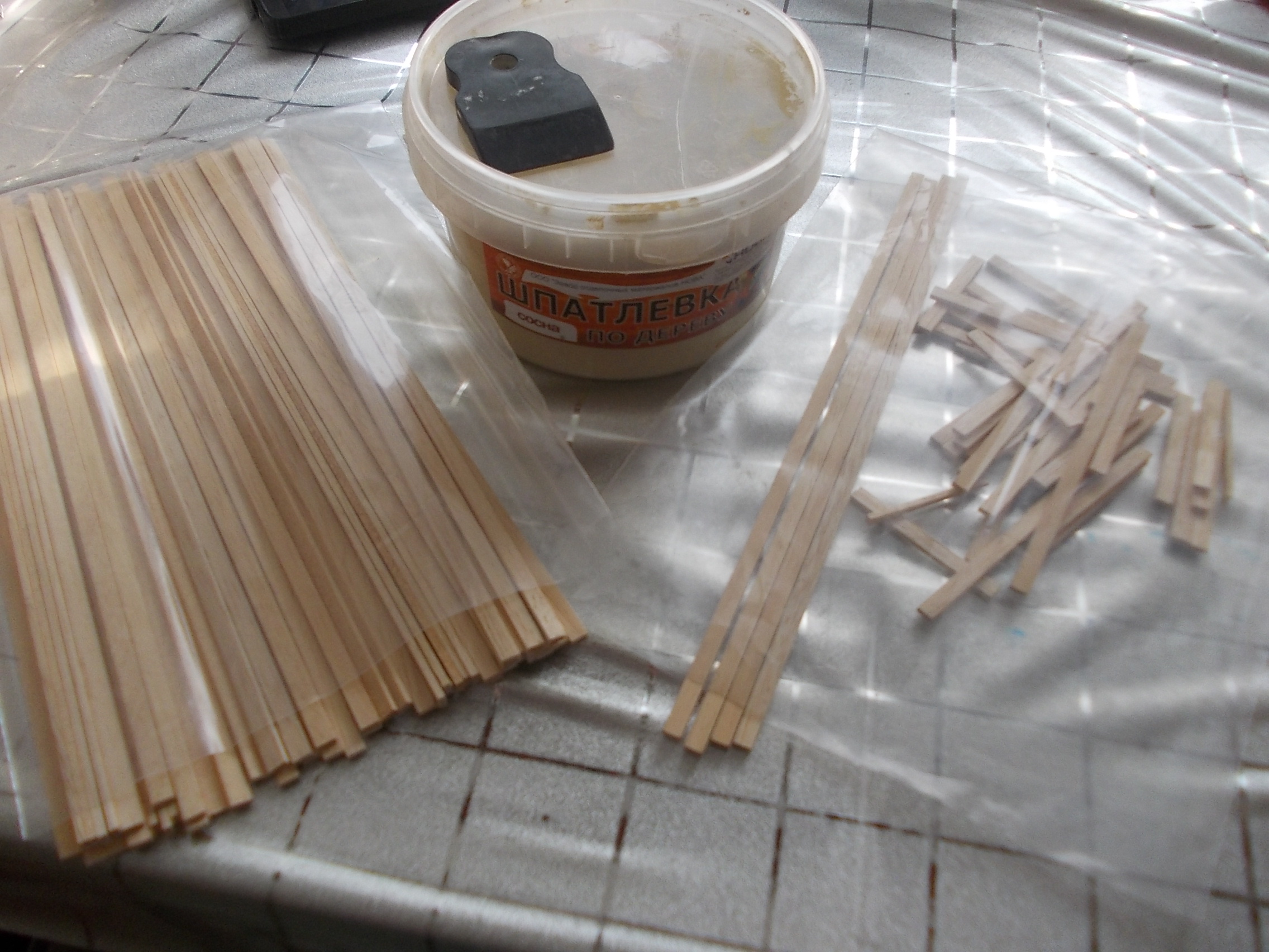

Сообщение Стас » 20 фев 2021, 17:55
решил пока трубы доделать.
использовал малые отрезки планок борта чередуя с длинными

Сообщение Стас » 20 фев 2021, 17:56
после шпатлевки и шлифовки. взял круг зерно 60 крупновато. на работе шлифовал, корпус не пронести, поэтому пока стоит без изменений

Сообщение Oldman » 21 фев 2021, 11:06
Стас писал(а): ↑20 фев 2021, 17:56 взял круг зерно 60 крупновато.
Конечно у каждого свои взгляды на строительство модели, на применяемые материалы, на трудозатраты по переделке. У меня есть пара вопросов.
А куда шкурка №Р60? У меня есть и такая, но в модели крупнее Р180 практически никогда применять не приходилось. Зато на "фасаде" применяю до 2000 ( на твердой древесине это как под лаком, и ворса нет), но чаще останавливаюсь на 800-1000.
и второй вопрос - а почему перед обшивкой труб не сняли фаску с планок - не было бы щелей. И еще, на фото этого не видно, но при обшивки, особенно черновой обязательно надо проклеивать торцы - это даст монолитность всей конструкции.
Хотя - "каждый сам кузнец своему "стчастью""!!!

Сообщение Стас » 26 фев 2021, 17:55
Oldman писал(а): ↑21 фев 2021, 11:06
тут как говорится позднее зажигание. тогда малые отрезки не уши бы, возни больше. торцы после высыхания клеем промазывал. Р60 единственная из крупной (под машинку) была в ближайшем магазине и со скидкой. на работе 120, но для черновой мне не понравилась - мелкая, хотя бы 100. теперь в ручную буду гладь наводить

Сообщение Oldman » 26 фев 2021, 19:18
Стас писал(а): ↑26 фев 2021, 17:55
тогда малые отрезки не ушли бы, возни больше. торцы после высыхания клеем промазывал. Р60 единственная из крупной (под машинку) была в ближайшем магазине и со скидкой. на работе 120, но для черновой мне не понравилась - мелкая, хотя бы 100. теперь в ручную буду гладь наводить
Не вижу связи между малыми отрезками и фаской на торцах.Но возни да, больше. В этом виде творчества вообще возни очень много. И собрать корпус это самая малая часть работы. И большинство именно на мелочевке забрасывает модель в о-о-о-очень долгий ящик, чаще всего навсегда. А вот промазывание клеем после высыхания эффекта даст мало. В склеивании важно сделать как можно более тонкий клеевой шов. Тогда, например, при склейке на ПВА и ему подобные клеи скорее древесина лопнет, а шов останется невредимым. При условии, что клей хорошего качества. А после шлифовки можно промазать парой слоев жидкого ПВА.
Я не знаю из чего вам ДЕА предлагает делать черновую. Если их берёзы, то может номер 60 и годится - древесина достаточно твердая, а если бальса - то не успеешь прижать как будет дыра. Я не шлифовал березу, но более твердый бук успешно шлифовал 180 и вибромашинкой.
