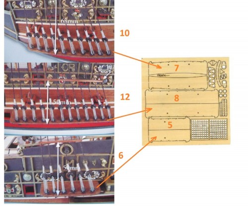

О сколько нам открытий чудных ... Нет, совсем не чудных :evil: Чем дальше в лес ... Видел мнение по комплектации, что руслени в нашей комплектации стали короче. Посмотрел на картинку, длина вроде та же, а вот число юферсов на них заметно поубавилось. Да еще некратное количество, там же ванты вроде парные должны быть?
Опять наша сборка менее копийна, чем европейская. Что это, экономия? Упрощение сборки? Но кто сможет навязать 8 юферсов, сможет и 10. Выходит опять копеечная экономия.

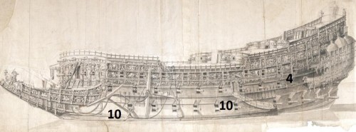

Кстати на картинах де Вельде и Пэйна с числом юферсов тоже непонятки.
Сообщение Анатолий Осипов » 25 янв 2019, 00:27
Sniper писал(а): 24 янв 2019, 21:24 .....
однозначно 11, 12, 7

Посмотрел сборку русленей и юферсов в журнале. Кроме количества юферсов напрягли еще два момента:
1. Несколько юферсов попадают аккурат на пушечные порты, стрелять в свои ванты будем?
2. Если не укоротить цепные путенсы, нижняя точка крепления придется ниже бархоута, а должна быть на нем.
Поэтому определил для себя альтернативную последовательность сборки:
- приложить руслень по месту, отметить положение пушечных портов
- сделать в руслене новые выемки под юферсы так, чтобы они не попадали на порт
- измерить расстояние от русленя до бархоута и по нему нарезать цепочку. Если это расстояние по корпусу будет плавать, то отрезать цепочку по месту так, чтобы последнее звено пришлось на бархоут.
Кто понял, тот молодец :mrgreen:
Сообщение AZET » 30 янв 2019, 01:18
Sniper писал(а): 29 янв 2019, 23:22 Посмотрел сборку русленей и юферсов в журнале. Кроме количества юферсов напрягли еще два момента:
Я,я,я молодец, понял.
Можно сдвинуть в право, в лево. не страшно. Может, цепи всё таки заменить на полосы?

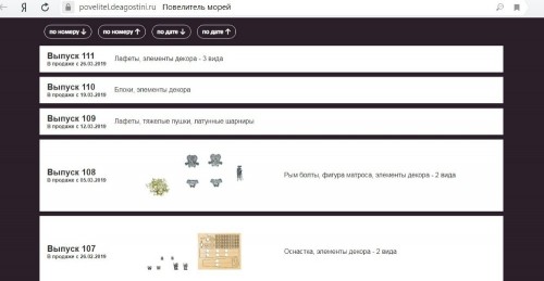

Сообщение Forum Admin » 04 фев 2019, 14:21
Андрей владимирович передерин писал(а): 02 фев 2019, 14:57 График выхода журналов коллекции «Повелитель морей» КОГДА ОБНОВЯТ. :twisted:
Уважаемые сборщики, приношу извинения за задержку с обновлениями, в ближайшее время будут обновлены все разделы - график выхода и комплектация выпусков.
