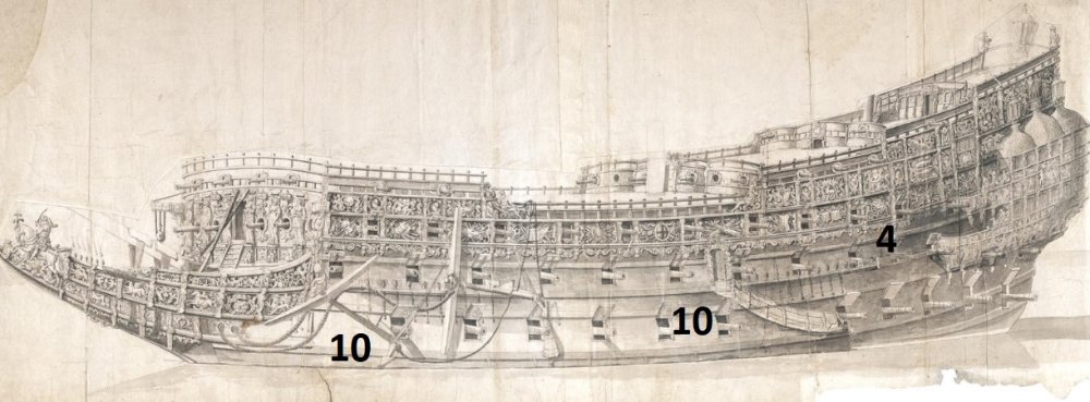

О сколько нам открытий чудных ... Нет, совсем не чудных :evil: Чем дальше в лес ... Видел мнение по комплектации, что руслени в нашей комплектации стали короче. Посмотрел на картинку, длина вроде та же, а вот число юферсов на них заметно поубавилось. Да еще некратное количество, там же ванты вроде парные должны быть?
Опять наша сборка менее копийна, чем европейская. Что это, экономия? Упрощение сборки? Но кто сможет навязать 8 юферсов, сможет и 10. Выходит опять копеечная экономия.
Кстати на картинах де Вельде и Пэйна с числом юферсов тоже непонятки.

однозначно 11, 12, 7
Сейчас не вспомню в какой книге, но точно есть описание...
