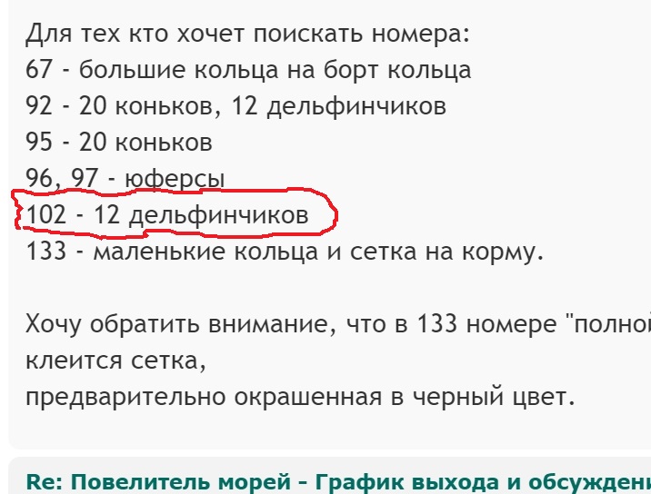

Сергей Петрович писал(а): ↑23 май 2019, 14:00 В поисках одного вопроса,а отыскался другой по-поводу декоративных элементов из металла.
Тот, кто это писал, ориентировался на комплектацию поляков и/или итальянцев. Именно в их журналах эти вложения.
К сожалению, наши комплектации не совпадают...
Как пример, №102 от итальянцев:

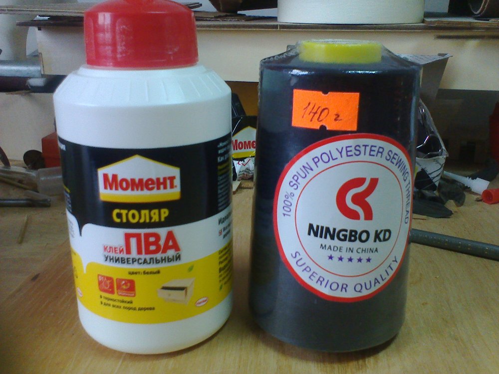

Сообщение Сергей Петрович » 28 май 2019, 11:54
Сегодня зашёл в магазин "Ткани".Ниток"Гутерман" нет.Купил эти.Китайские,№40/2 5000.
Подойдут?
