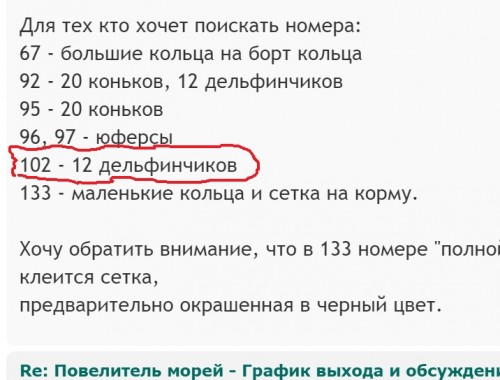

В поисках одного вопроса,а отыскался другой по-поводу декоративных элементов из металла.
- Сергей Петрович
- Сообщения: 131
- Откуда: Артёмовский
- Благодарил (а): 18 раз
- Поблагодарили: 18 раз
- Контактная информация:
Нашёл этот номер и удивился-у меня, абсолютно другое вложение.
Я работал плавильщиком металла и сплавов и уверен,что в домашних условиях это не повторить.
Здесь требуется кокильное литьё под давлением или применить центробежные силы.

Тот, кто это писал, ориентировался на комплектацию поляков и/или итальянцев. Именно в их журналах эти вложения.Сергей Петрович писал(а): ↑23 май 2019, 14:00 В поисках одного вопроса,а отыскался другой по-поводу декоративных элементов из металла.
К сожалению, наши комплектации не совпадают...
Как пример, №102 от итальянцев:
