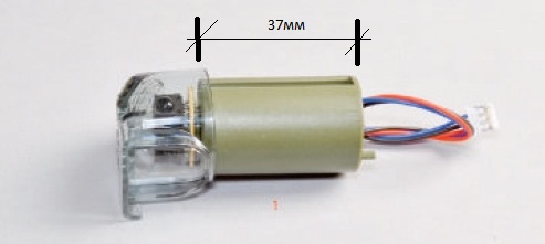

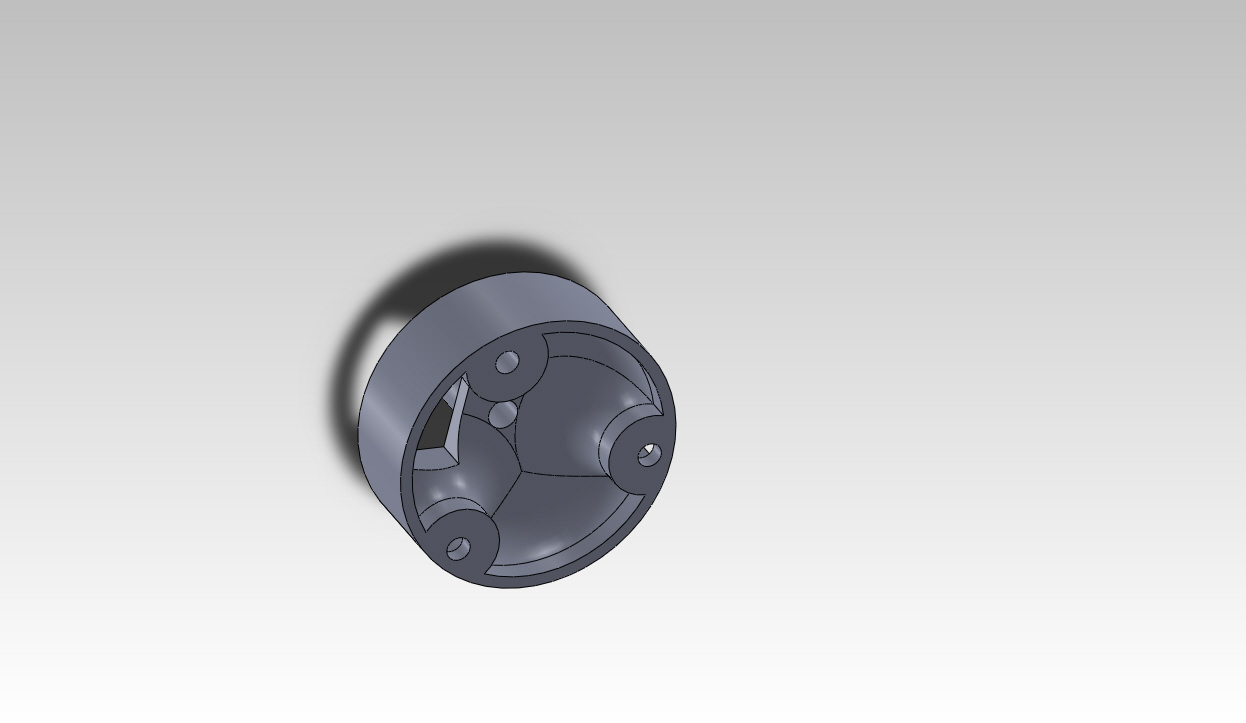

Тема обсасывалась конечно уже не раз, но затрону снова тему ТПН танка, как и многим мне так же он не понравился и мириться с этим огромного желания нет. Поэтому решил нарисовать в солидворксе корпус (башенку) от стандартной деагостиневской ТПН, но уменьшенную в размере, чтоб она не торчала так сильно, но и ИК-датчики тоже сохранились. Уменьшил ее с 37мм до 7мм.
Кроме того нарисовал и саму ТПН для более точной копийности модели с оригиналом, можно будет менять иногда ее со стандартной.
Изготавливать детали планирую на 3Д принтере, но пока закончился АБС пластик, поэтому как только он придет с Али, попробую их напечатать.
Фотки самого ТПН в следующем сообщении.
корпус тпн 2.JPG (76.59 КБ) 13852 просмотра
корпус тпн.JPG (81.08 КБ) 13852 просмотра

Фотки самого ТПН на ваш суд, может что поправить посоветуете.
Сам ТПН будет крепиться так же как здесь уже было предложено пластиной снизу.

wiseair писал(а):Фотки самого ТПН на ваш суд, может что поправить посоветуете.
Хорошо получилось.

wiseair. Заднее ухо должно быть не по центру со смещение к краю башни и на корпусе пазы под болты для ушей лишние посмотри фото тут их на форуме много. А так хорошо получилось

Санёк писал(а):wiseair. Заднее ухо должно быть не по центру со смещение к краю башни и на корпусе пазы под болты для ушей лишние посмотри фото тут их на форуме много. А так хорошо получилось
Ну да, как то и не обратил внимания и на скорую руку сделаны были, в общем сяду перерисую, так что быть версии 2.0))) Спасибо!!!

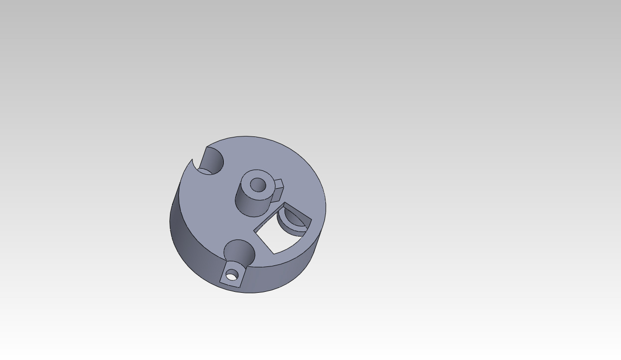

Перерисовал ТПН с учетом совета Санька, как вам ТПН версии 2.0?)))
P.S. Солид освоил в свое время с нуля для изготовления простых деталей на 3д принтере, так что опыт небольшой.
Крепление к корпусу буде через пластинку снизу

wiseair писал(а):Перерисовал ТПН с учетом совета Санька, как вам ТПН версии 2.0?)))
Хорошо получилось.
Ждем отпечатанный и покрашенный.

головки гаек развернуть надо, а то как будто все одинаково затянуты на одно и тоже положение

Airatius писал(а):головки гаек развернуть надо, а то как будто все одинаково затянуты на одно и тоже положение
Не стал заморачиваться с поворотами, тоже так думал, но каждая линия, плоскость и т.д. в детали должны определены относительно осей х у или z, оттуда и такая симетричность болтов.
