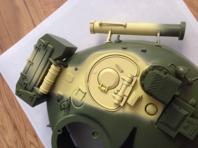

Санёк писал(а):Народ обратите внимание. Антенна на т-72 ставится не в отверстие на башне, а рядом кружок с квадратиком находящиеся рядом. Это для тех кто хочет копийности модели..

Санёк писал(а):Вроде кто то уже писал на форуме про размеры антенны. Добавлю инфу которую нашел. Антенна Т-72 для города имеет длину 2 метра, а для полевых условий 4 метра. Соответственно для 1:16 125мм, и 250мм.
Получается четвертьволновый и полуволновый штырь. На этом и остановлюсь!

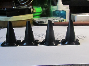

Вот их куда можно приспособить?
куда бы их...

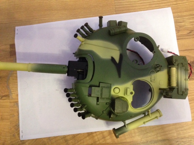

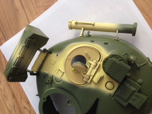

lomik писал(а):Люк высверливался, потом обрабатывался напильником до нужного диаметра.
Пластик самый обычный, всё держится с помощью клея.
Самая нижняя часть слева снизу на картинке - она приклеена к башне?
Первый вариант маски из какого материала делался?

booch59 писал(а):Вот их куда можно приспособить?
Сделать дома диараму 90-х "обстрел белого дома" и конусы поставить типа ограждения :lol:

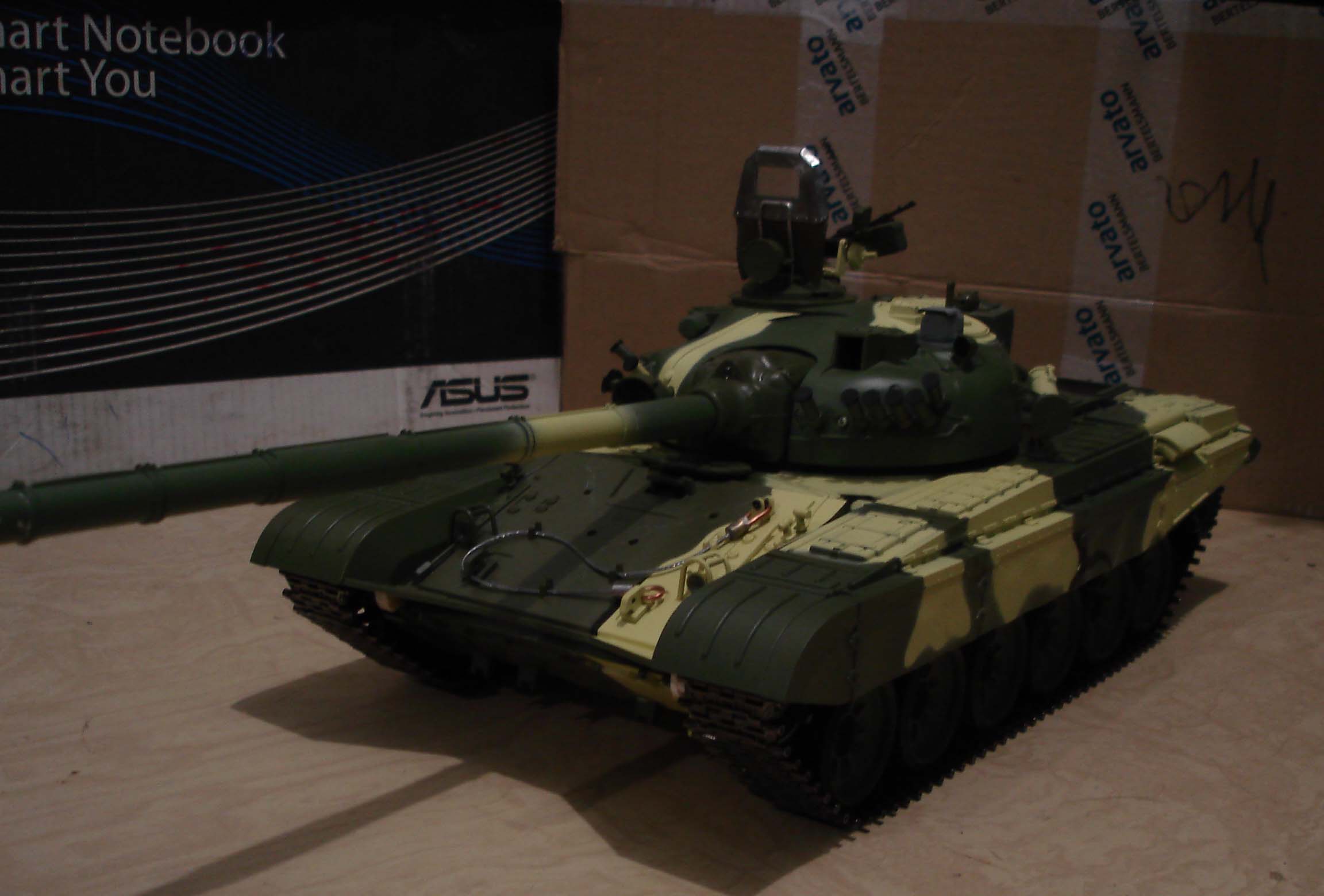

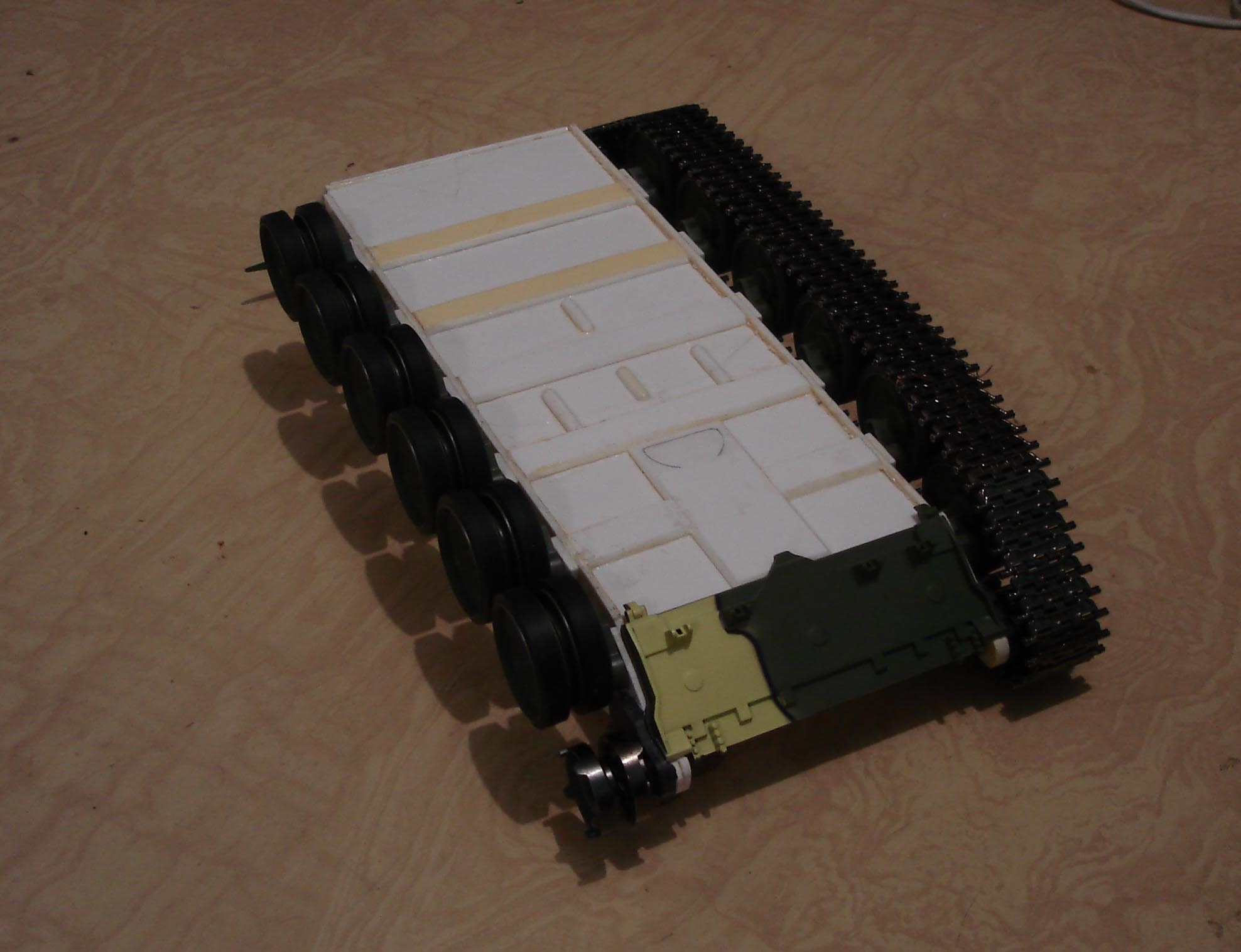

Санёк
Сообщения: 269
Благодарил (а): 120 раз
Поблагодарили: 72 раза
Re: Моддинг танка

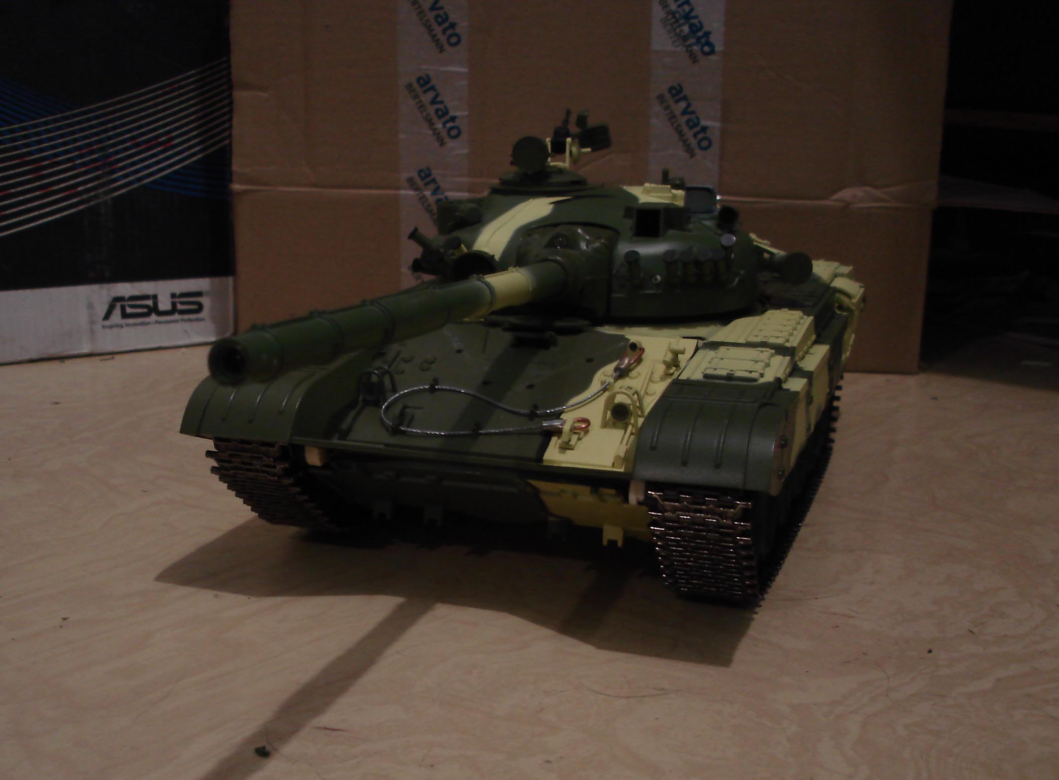

Сообщение Санёк » 20 май 2016, 20:54

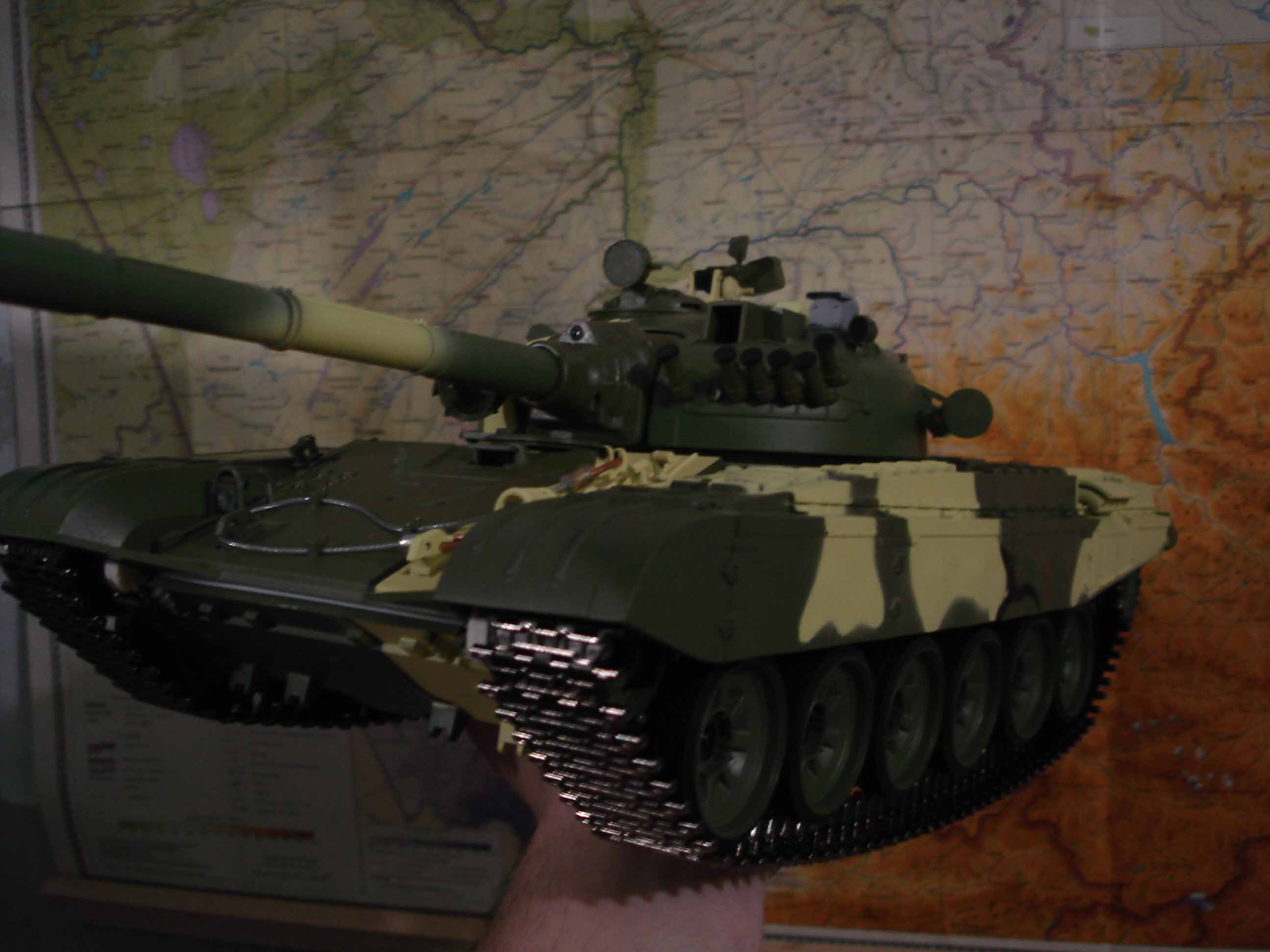

Вот это модинг...
Мой Т-72_01.jpg (172.71 КБ) 12890 просмотров
Мой Т-72_02.jpg (185.02 КБ) 12890 просмотров

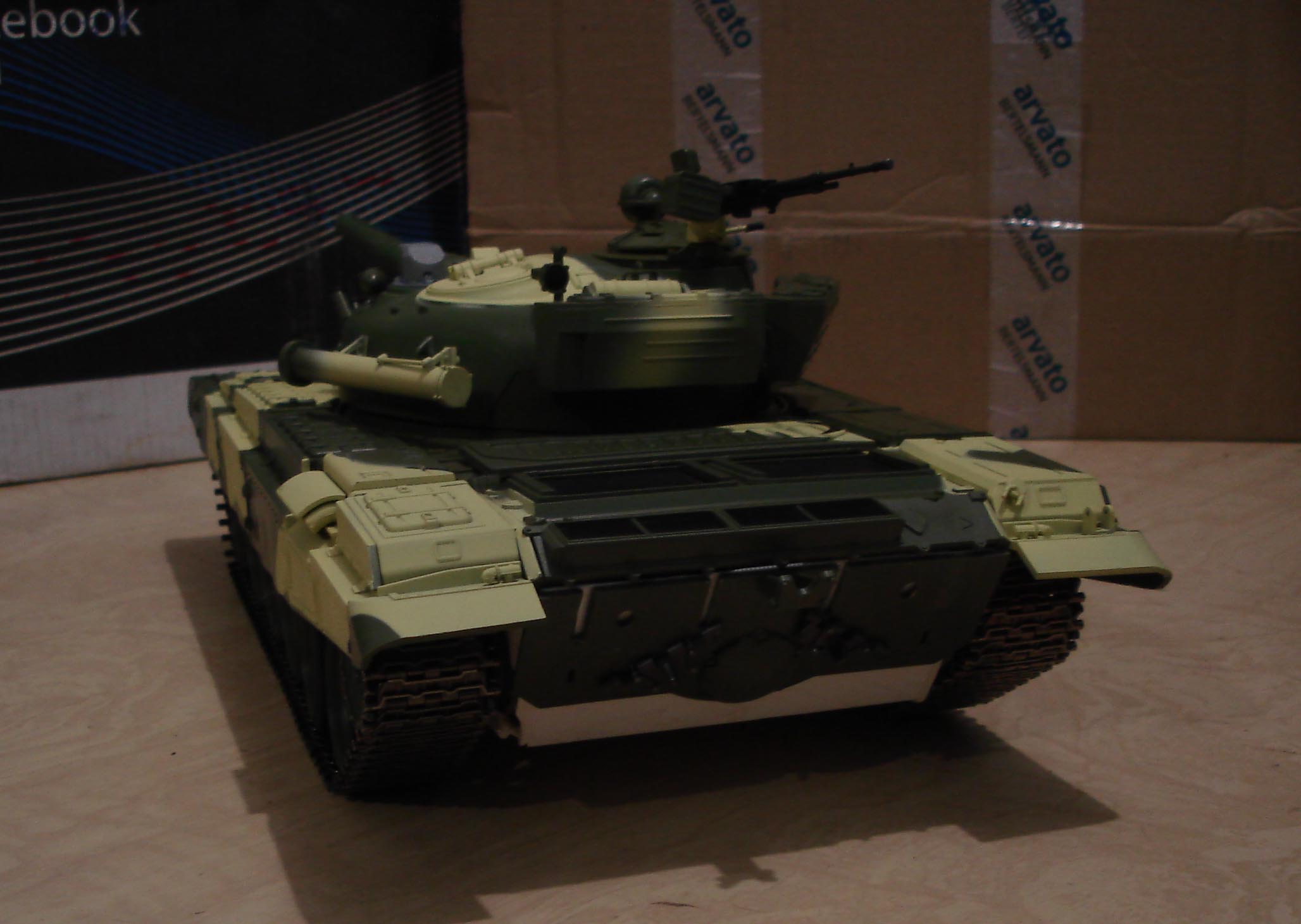

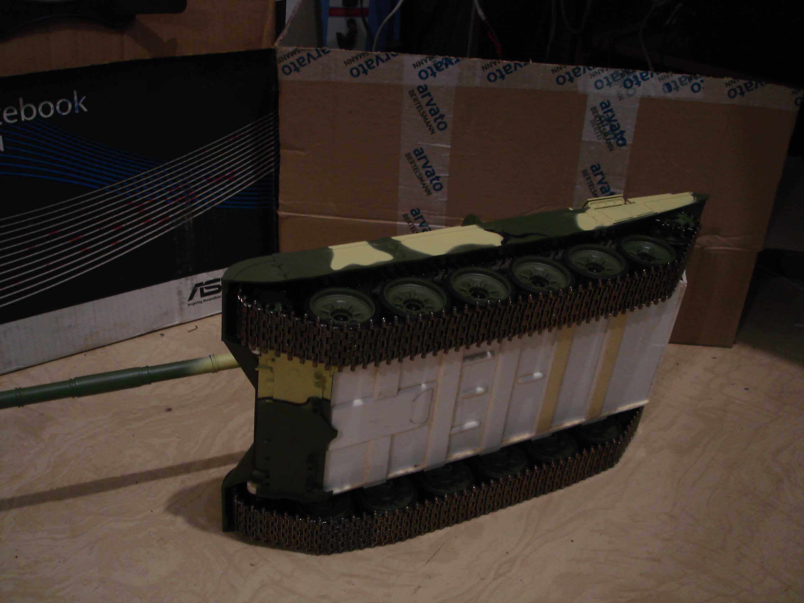

Санёк
Сообщения: 269
Re: Моддинг танка
Сообщение Санёк » 20 май 2016, 20:56
еще немного фото
Мой Т-72_03.jpg (195.94 КБ) 12890 просмотров
Мой Т-72_04.jpg (193.48 КБ) 12890 просмотров

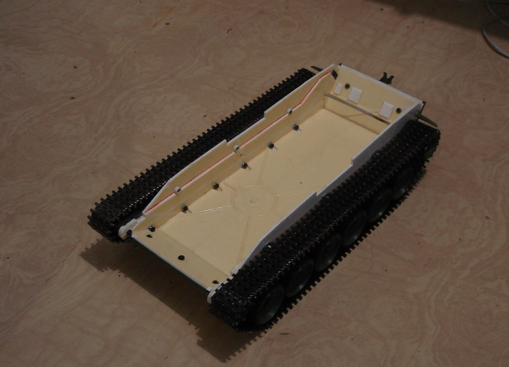

ну и немного фоток моего "красаффчика"
Мой Т-72_05.jpg (191.22 КБ) 12890 просмотров
Мой Т-72_06.jpg (178.26 КБ) 12890 просмотров
...с щитком
Мой Т-72_07.jpg (164.25 КБ) 12890 просмотров
Санёк
Сообщения: 269

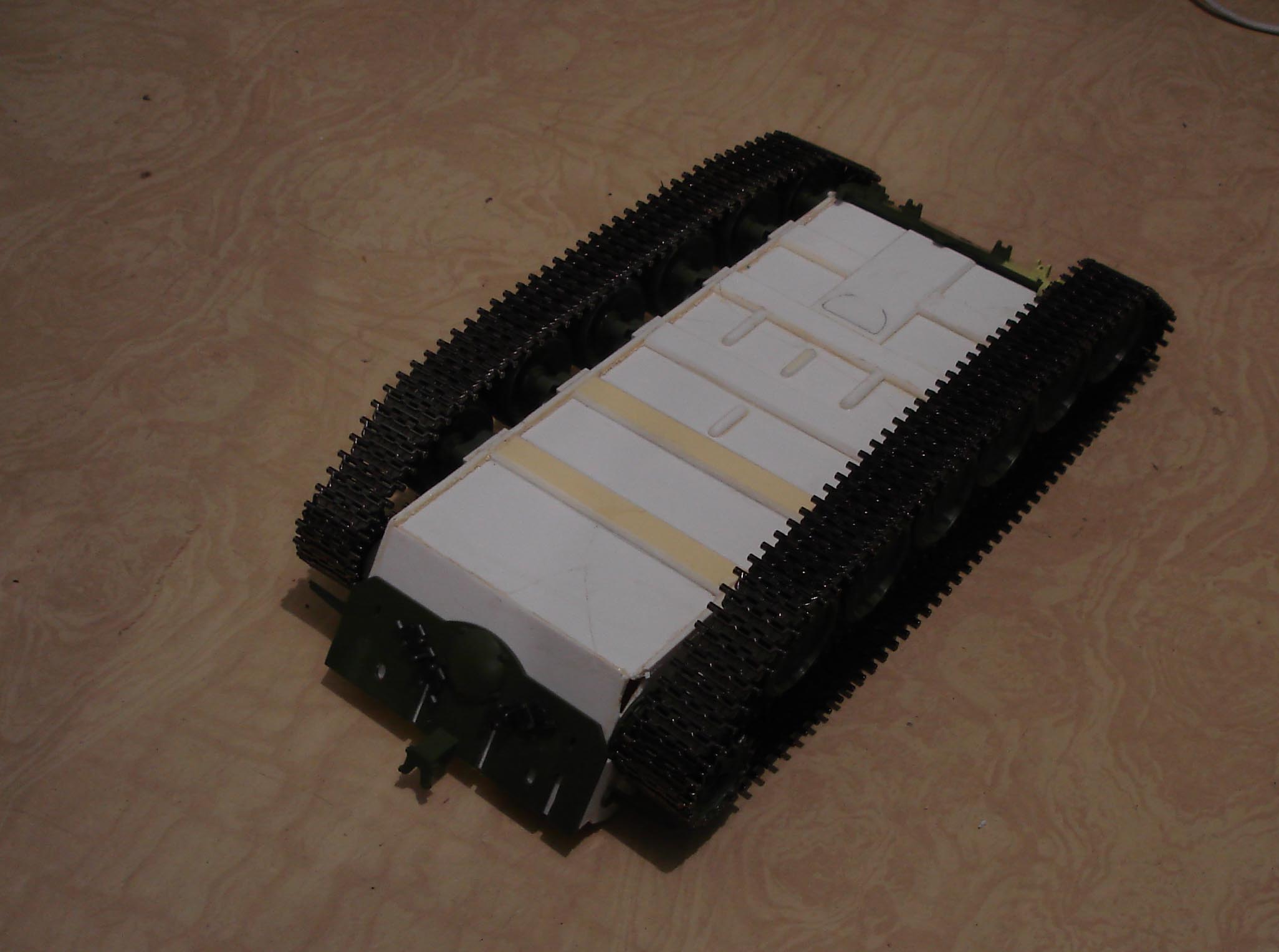

Re: Моддинг танка
Сообщение Санёк » 20 май 2016, 21:00
Финальное фото на сегодня :D
Мой Т-72_08.jpg (179.03 КБ) 12891 просмотр
booch59
Сообщения: 709
Благодарил (а): 52 раза
Поблагодарили: 77 раз
Re: Моддинг танка
Сообщение booch59 » 20 май 2016, 21:26
Ну всё, сборку закончил, теперь чем займёшься? :mrgreen: Моддингом? :mrgreen:
На последнем фото гусли как-то не так выглядят или кажется?
Плыли,плыли и у....лись!

Санёк
Сообщения: 269
Re: Моддинг танка
Сообщение Санёк » 20 май 2016, 23:16
booch59 писал(а):Ну всё, сборку закончил, теперь чем займёшься? :mrgreen: Моддингом? :mrgreen:
Корпус еще не закончен! Немного декора и ребер жесткости. Пока едут редукторы буду модинг антенны делать. Еще кронштейны для баков. Короче допила еще много! :lol:
Гусли немного провисают , а так все отлично получилось. Корпус доделаю покрашу и еще фото обзор сделаю :D

Re: Моддинг танка
Сообщение Санёк » 21 май 2016, 17:44
booch59 писал(а):Когда придёт нижняя часть, будешь всё туда перекидывать?
Нет, я задумывал герметичный корпус чтоб грязь месить и по лужам гонять и электронику обкатать. Пока будет как на фото, а потом если все удачно получится думаю сделать отливку из пластика на Т-90. Собираю 3 танка, 2 как есть с небольшими переделками, а 3 тестовый.

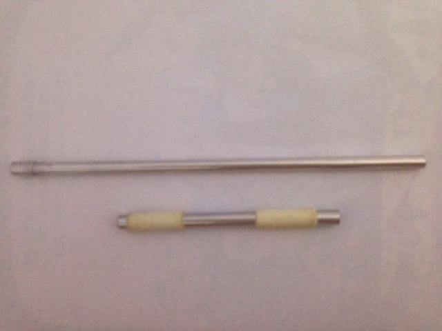

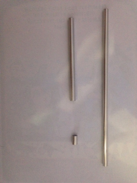

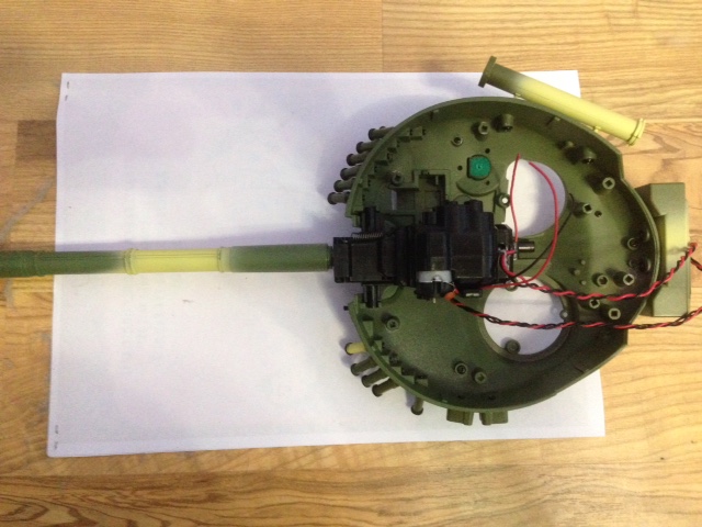

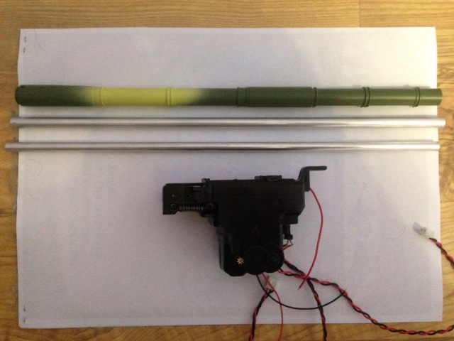

Установка пневмопушки
2. Заготовки
2.1 Ствол диаметр 7 мм, длина 200 мм
2.2 Втулка для крепления ствола в пневме диаметр 8 мм, длина 15 мм
2.3 Втулка направляющая для вставки в ствол из набора диаметр 8 мм, длина 150 мм
Vmn5
Сообщения: 46
Благодарил (а): 20 раз
Re: Моддинг танка
Сообщение Vmn5 » 21 май 2016, 19:43
1. Материалы
1.1 Трубка диаметр 7 мм, стенка 0,45
1.2 Трубка диаметр 8 мм, стенка 0,45
1.3 Пневма от Тайген
Vetalar
Сообщения: 284
Поблагодарили: 49 раз
Re: Моддинг танка
Сообщение Vetalar » 21 май 2016, 19:43
шарился на ибее и вот чего наискал - металлический апгрейд на отдачу... 100 унылых
http://www.ebay.com/itm/HengLong-1-16-T ... 2381549265
Vmn5
Сообщения: 46
Re: Моддинг танка
Сообщение Vmn5 » 21 май 2016, 19:48
3. Подготовка
3.1 Втулка клеится на ствол
3.2 На направляющую несколько витков лейкопластыря для уплотнения в стволе из набора, либо любое другое уплотнение
Vmn5
Сообщения: 46
Re: Моддинг танка
Сообщение Vmn5 » 21 май 2016, 19:50

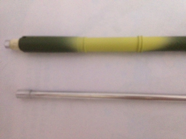

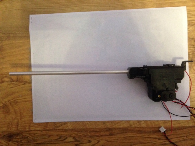

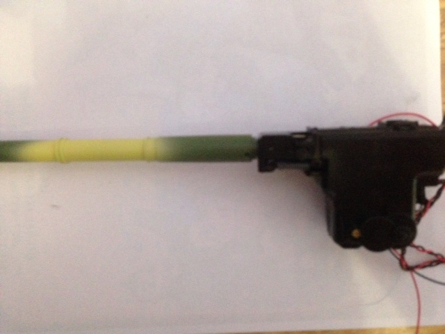

Подготовка крупнее Изображение
Сборка 1
Ствол в направляющей Изображение
Vmn5
Сообщения: 46
Re: Моддинг танка
Сообщение Vmn5 » 21 май 2016, 19:56

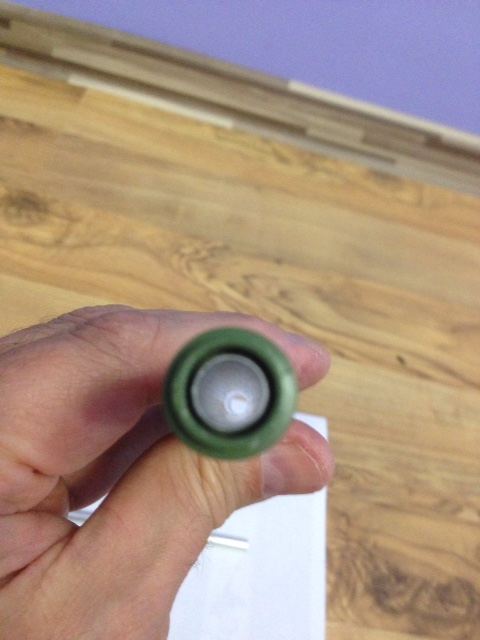

Сборка 3
Направляющая в стволе из набора
Vmn5
Сообщения: 46
Re: Моддинг танка
Сообщение Vmn5 » 21 май 2016, 19:59
Стрелялка
Vmn5
Сообщения: 46
Re: Моддинг танка
Сообщение Vmn5 » 21 май 2016, 20:03
Ну вот как то так, осталось сделать автомат заряжения и придумать чем ствол дергать по направляющим для имитации отката.
Vmn5
Сообщения: 46
Re: Моддинг танка
Сообщение Vmn5 » 23 май 2016, 17:11
Продолжение банкета
