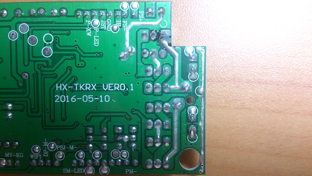

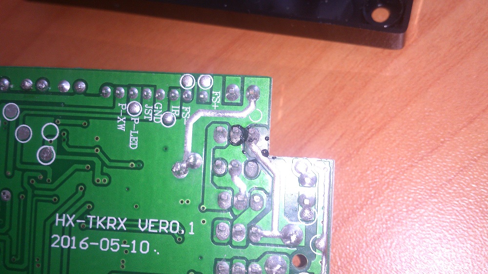

Транзистор силовой сгорел.Возможно,у тебя коротыш в нагрузке этого транзистора,потому что транзистор этот выдерживает ток 70 ампер - надо постараться,что бы его просто так сжечь.Я так подумал,что танк глохнет,возможно,из-за пульта - кто знает,какие он там команды выдаёт... Печально,сочувствую тебе.Сфотографируй вид платы сверху,со стороны деталей,и снизу,со стороны дорожек.

Сообщение den_86 » 02 сен 2016, 18:55
ELC_AMX писал(а):Транзистор силовой сгорел.Возможно,у тебя коротыш в нагрузке этого транзистора.Я так подумал,что танк глохнет,возможно,из-за пульта - кто знает,какие он там команды выдаёт... Печально,сочувствую тебе.Сфотографируй вид платы сверху,со стороны деталей,и снизу,со стороны дорожек.
Вот я тоже подумал может это пульт. Сейчас скину фото
den_86
Сообщения: 22
Зарегистрирован: 14 июн 2015, 15:36
Re: Работа модели
Сообщение den_86 » 02 сен 2016, 19:10
Вот
ELC_AMX
Сообщения: 458
Re: Работа модели
Сообщение ELC_AMX » 02 сен 2016, 19:13

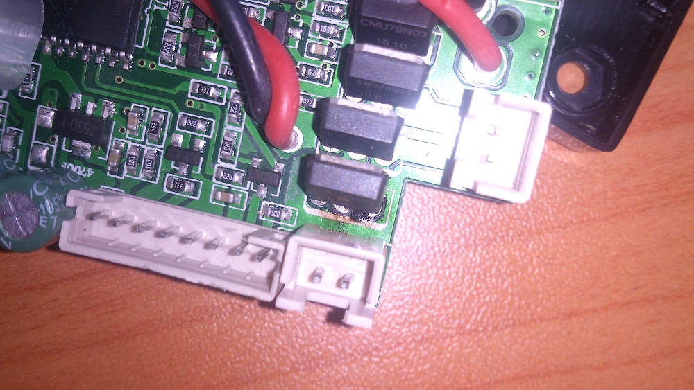

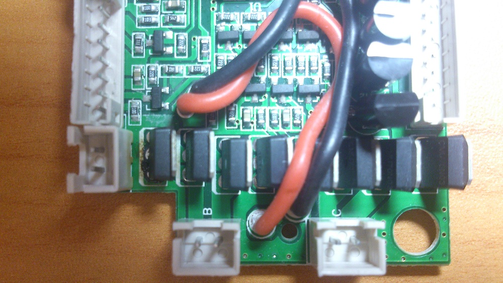

А что подключается к разъёмам В и С? Судя по всему - двигатели. Можно ли сделать подробное фото участка платы со стороны деталей там,где разъёмы и транзисторы,но так,что бы дорожки не оказались засвеченными вспышкой?На каждый движок приходится 4 транзистора,включенные по схеме моста. А попробуй-ка двигатели поочерёдно подключить напрямую к аккумулятору,только аккуратно.Ходовая у тебя не заклинена?
den_86
Сообщения: 22
Re: Работа модели
Сообщение den_86 » 02 сен 2016, 19:34
Так сойдет?
den_86
Сообщения: 22
Re: Работа модели
Сообщение den_86 » 02 сен 2016, 19:42
К В и С подключаются двигатели, ходовую проверял, без заеданий все хорошо работает

Я хотел рассмотреть,как между собой дорожками связаны транзисторы со стороны деталей.Немного лучше видно,но всё равно не все нюансы я могу рассмотреть.Но даже и если я срисую схему с платы,остаётся открытым вопрос - почему сгорел транзистор?У меня две версии - или накрылся двигатель,или сдурел контроллер ,и дал такой недопустимый сигнал на открытие транзисторов,что один из них сгорел.Что скажут коллеги?

Скорее всего движок перегрел дорожку и ключи.

У тебя ток нашёл себе дорожку между выводами транзистора( в этом месте образовалась токопроводящая масса в виде обугленного материала платы). Меняй, не меняй движки местами толку не будет пока не вычистишь место прогара и не поменяешь транзистор, если он уже умер.
