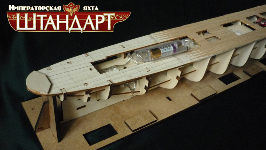

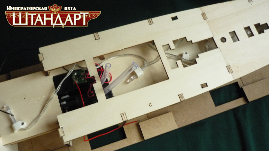

Провел подсветку по средней палубе :idea:
0131 - копия.JPG (218.74 КБ) 19089 просмотров

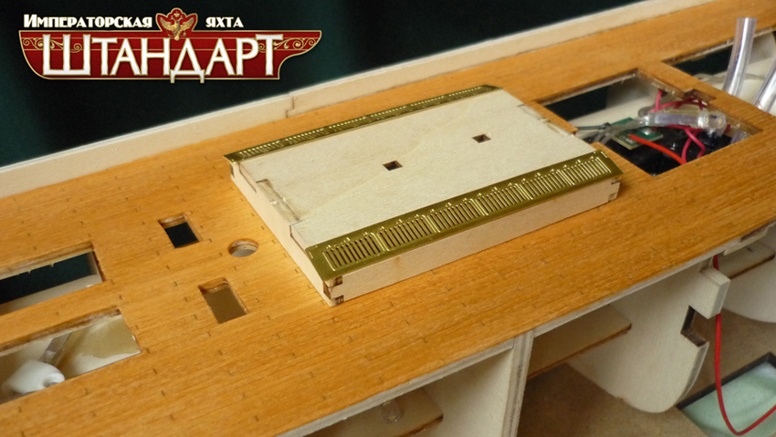

Сообщение Гордей » 21 июн 2016, 12:26
14-й этап сборки.

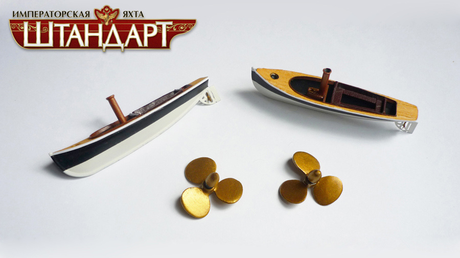

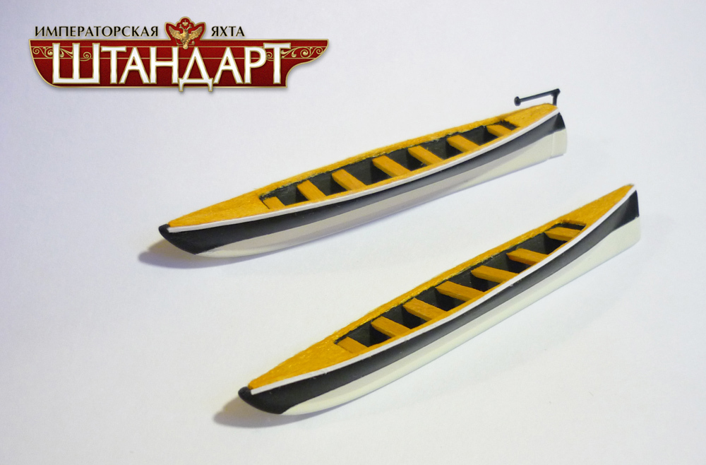

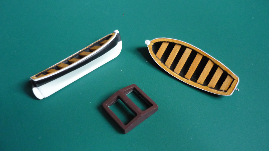

Вельбот и шлюпка №2

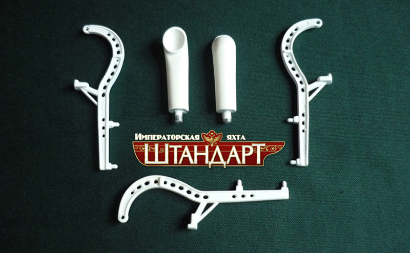

Установлена дыммашина от танка Т-72.

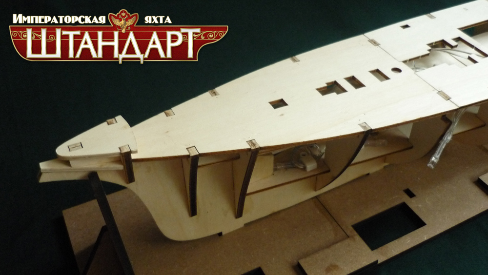

Сообщение UnkinD » 05 авг 2016, 16:21

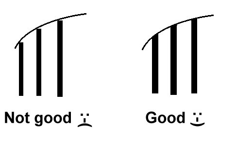

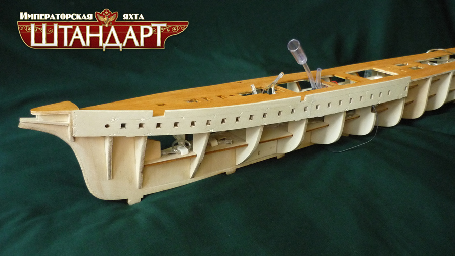

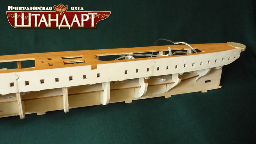

Гордей,а ты уже отмалковал корпус? Я не совсем въеду как это сделать. Сколько снимать,под каким углом,просто на глаз отшлифовать обводы корпуса?
Сообщение Гордей » 05 авг 2016, 16:51
UnkinD писал(а):Гордей,а ты уже отмалковал корпус? Я не совсем въеду как это сделать. Сколько снимать,под каким углом,просто на глаз отшлифовать обводы корпуса?
Да, отмалковал. При малковке нужно использовать рейку. Нужно сточить столько, чтобы она плотно прилегала по всей толщине шпангоута, а не касалась только его края. Ниже картинка для наглядности.

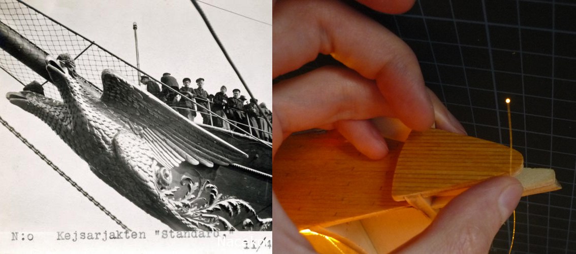

Сигнальный фонарь можно сделать при помощи оптоволокна.

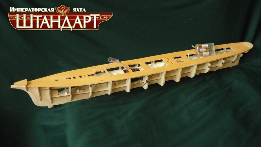

Здравствуйте!

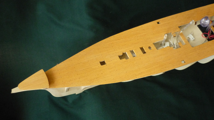

У меня вопросик по настилу для палубы - вы рейки сами резали или покупали?
С уважением, Александр

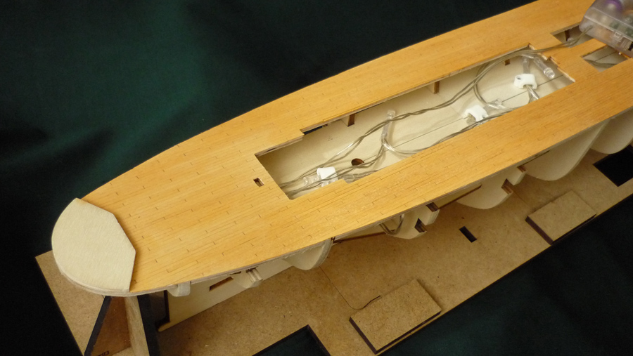

sevgnom
Зарегистрирован: 01 апр 2016, 19:24
Сообщение sevgnom » 05 сен 2016, 15:59
рейки для настила придут в 2-х номерах (№19 и №21) и их с лихвой хватит.
Ваше кредо - всегда. (собачье сердце).

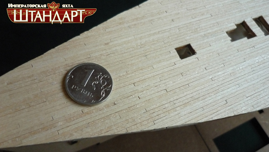

Сообщение Гордей » 05 сен 2016, 16:58
Dalex писал(а):Здравствуйте!
Здравствуйте!
Половинил сам те, что шли с выпусками.

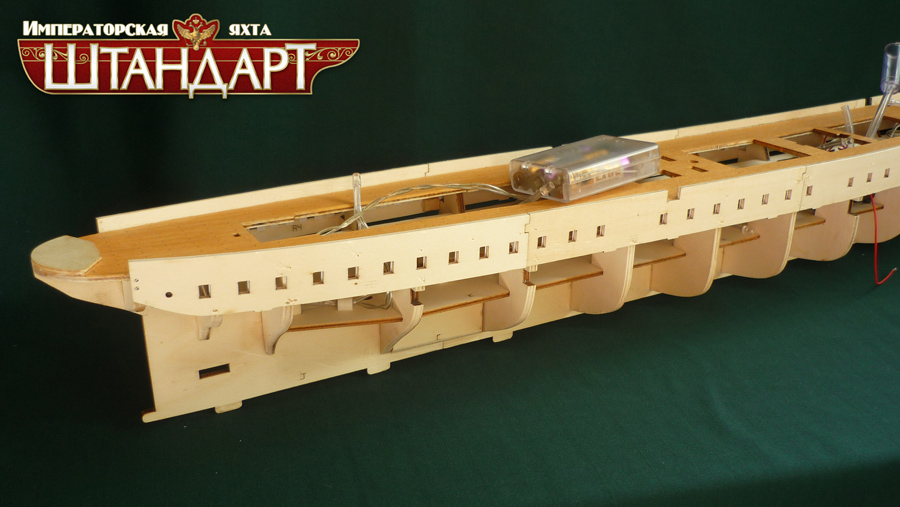

Вопрос: Вы не покрасили белой краской внутреннюю часть обшивки - будете делать потом? И прозрачный пластик на иллюминаторы делали?

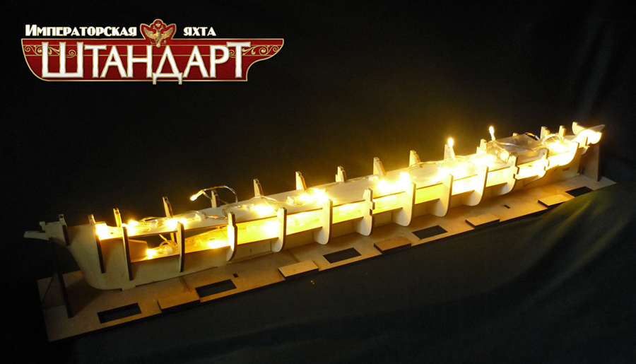

Сообщение Гордей » 05 сен 2016, 19:45
sevgnom писал(а):Вопрос: Вы не покрасили белой краской внутреннюю часть обшивки - будете делать потом? И прозрачный пластик на иллюминаторы делали?
Свет моей подсветки достаточно яркий, чтобы обойтись без окрашивания в белый цвет изнутри фальшбортов. Красить не буду.
Окна буду вставлять в самую последнюю очередь, когда корпус уже будет окрашен.

Сообщение Dalex » 06 сен 2016, 08:12
Гордей писал(а):Половинил сам те, что шли с выпусками.
А можно поподробней (если не сложно :D ) по данному процессу. Резали просто при помощи ножа и линейки, или при помощи какого нибудь нехитрого приспособления? Уж больно рейки по ширине достаточно одинаковые вышли.
Торцы чернили карандашом? Палубу покрывали маслом?
