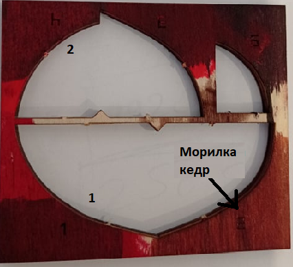

Решил повторить свой пост здесь, может кому нибудь понадобится
Никак не мог подобрать краску для надстроек
я вычитал, что надстройки были покрыты панелями из красного дерева.
Никак не мог подобрать цвет, который бы меня устраивал...
Я игрался как с красками, так и морилками.
Морилки не подходят, так как морилкой красится сама древисина и как вариант, все торцевые элементы надстроек машинного отделения очень сильно выделяются.
Но марилку "кедр" я в будущем буду использовать там, где надо будет придать цвет именно древесине.
А для покраски надстроек я всё же буду использовать краску.
После длительных экспериментов я нашёл удовлетварительный результат при двуслойной покраске:
Сначала наношу красный фон, а потом очень сильно разбавленной коричневой краской придаю нужный оттенок
на фотографии я выделил 3 зоны:
- морилка
- тёмно красный фон + разбавленная коричневая краска (1)
- алый фон + разбавленная коричневая краска (2)

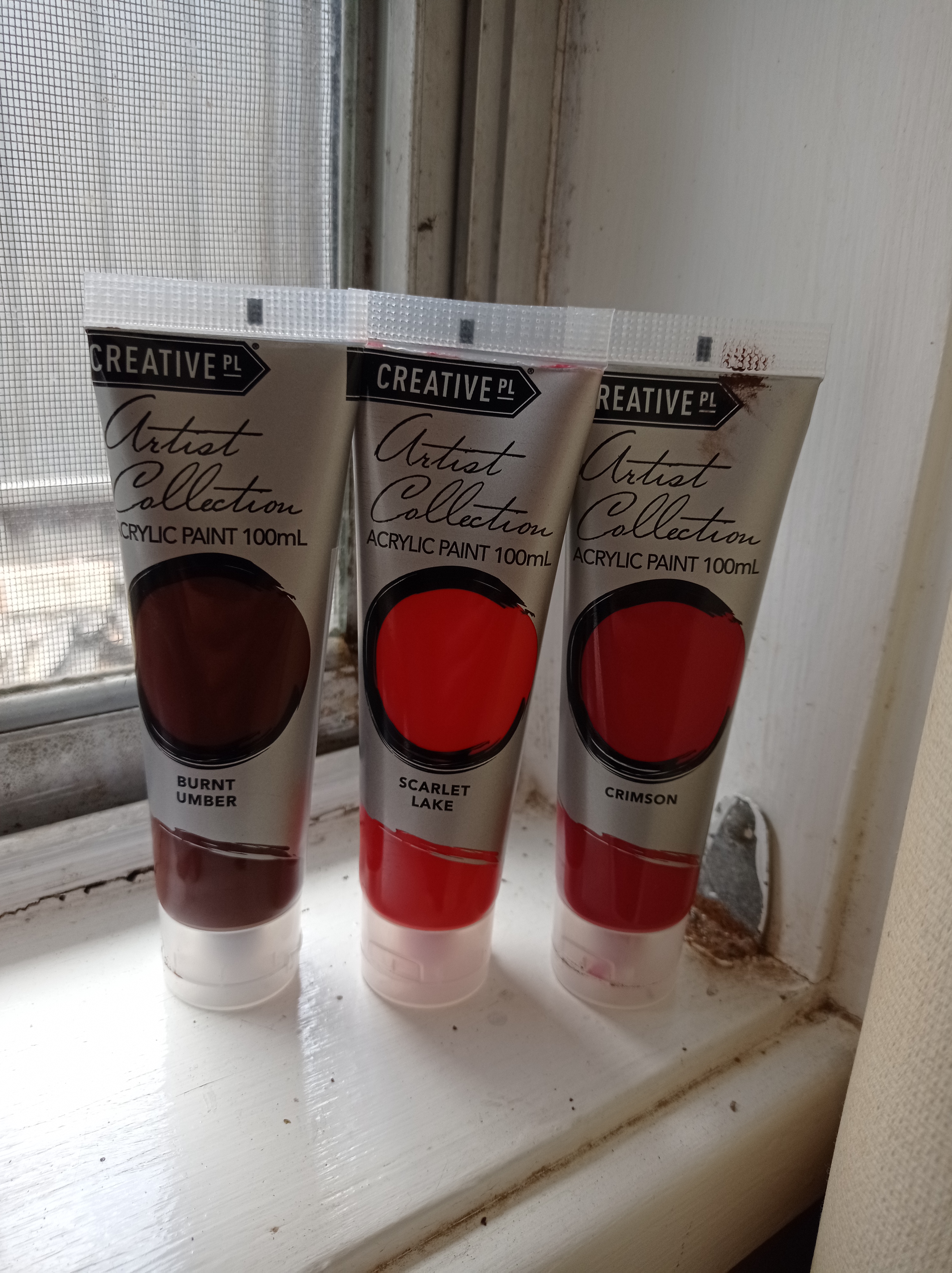

Краски обычные художественные. В аэрографе я их использовать бы не стал (может после фильтрации и разбавления и можно попробовать, но мне этого не надо было) а на дерево они ложатся идеально без предварительной грунтовки, ещё и структуру древесины оставляют.
