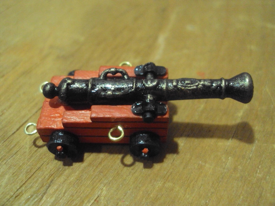

Всем доброго). Вторая пушка на подходе.

Сообщение Almaz1188 » 12 фев 2017, 22:23
Владислав писал(а):Всем доброго). Вторая пушка на подходе.
Добрый! ;) Ну вот! Даже клинья появились... ;) Хотя, что касаемо клиньев, их не так уж и видно, особенно затеряется такая детализация в дальнейшем на фоне всего корабля!!!
Меня интересует вот какой вопрос: А почему колеса черные у пушек? Ведь вроде они деревянные, только обод металлический??? Кто Великий судомоделист? Кто разъяснит? :) И вопрос ещё по оси: Почему в других изданиях они латунные??? Ведь вроде тоже из дерева были? или я ошибаюсь!
Сергей.
Redaktor
Сообщения: 350
Сообщение Redaktor » 12 фев 2017, 23:13
Almaz1188 писал(а):затеряется такая детализация в дальнейшем на фоне всего корабля!!!
А почему колеса черные у пушек? Ведь вроде они деревянные, только обод металлический??? И вопрос ещё по оси: Почему в других изданиях они латунные??? Ведь вроде тоже из дерева были? или я ошибаюсь!
Доброй ночи!
Almaz1188 писал(а): Кто Великий судомоделист? Кто разъяснит? :)
Не великий, но скажу))))) не затеряется. Все видно будет.
Ободья металлические не делались. Палубу только портить такими. Цвет - я так понимаю, вкусовые предпочтения Мастера.
Оси - только дерево.
Тенно хейка банзай!
Владислав
Сообщения: 114
Поблагодарили: 19 раз
Сообщение Владислав » 13 фев 2017, 06:21
Всем доброго). Я не моделист, я только учусь. На пушках я обкатываю краску и технологию покраски. Якорь буду красить другой краской и по другой технологией. А там посмотрим что и как.

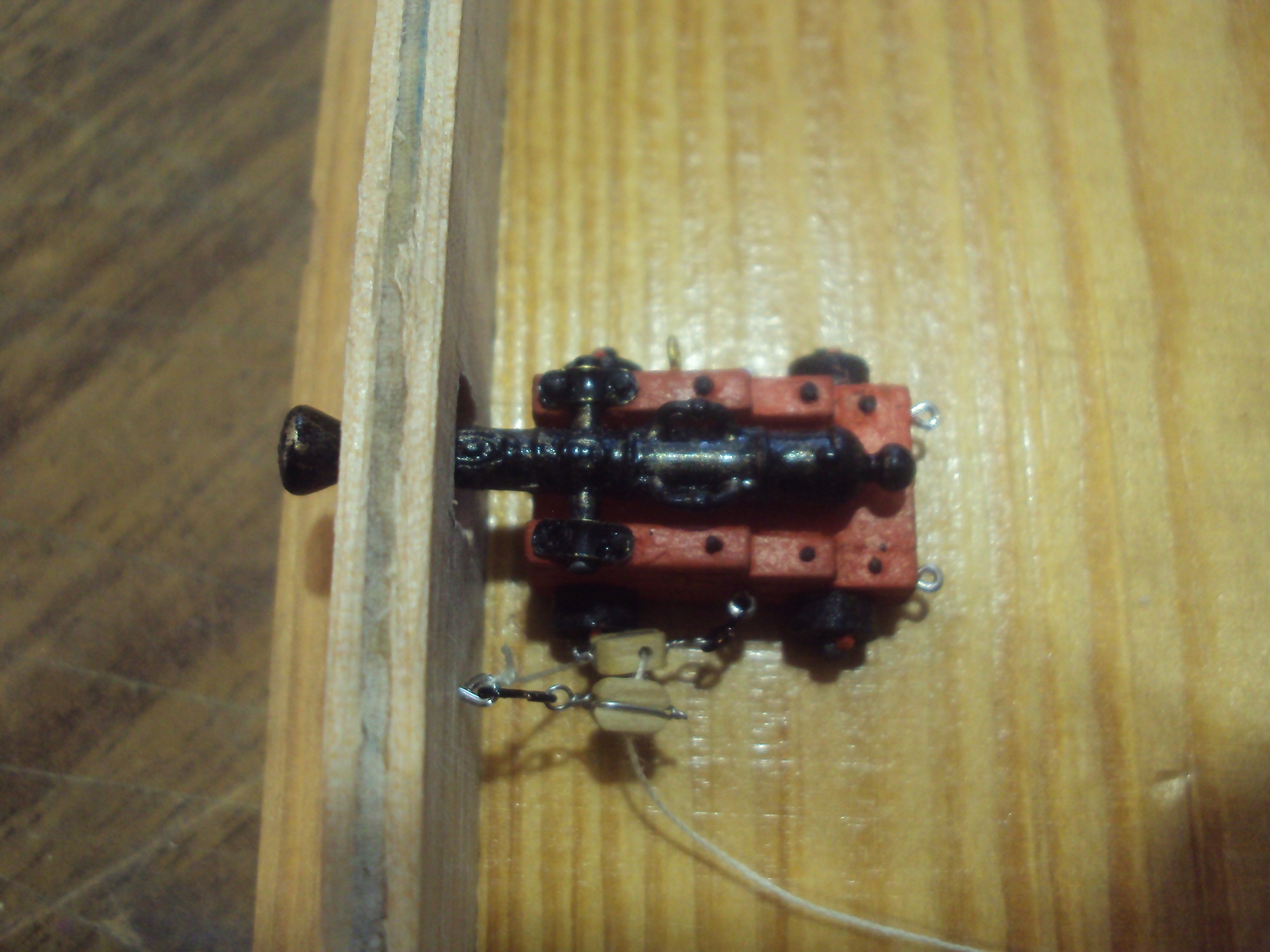

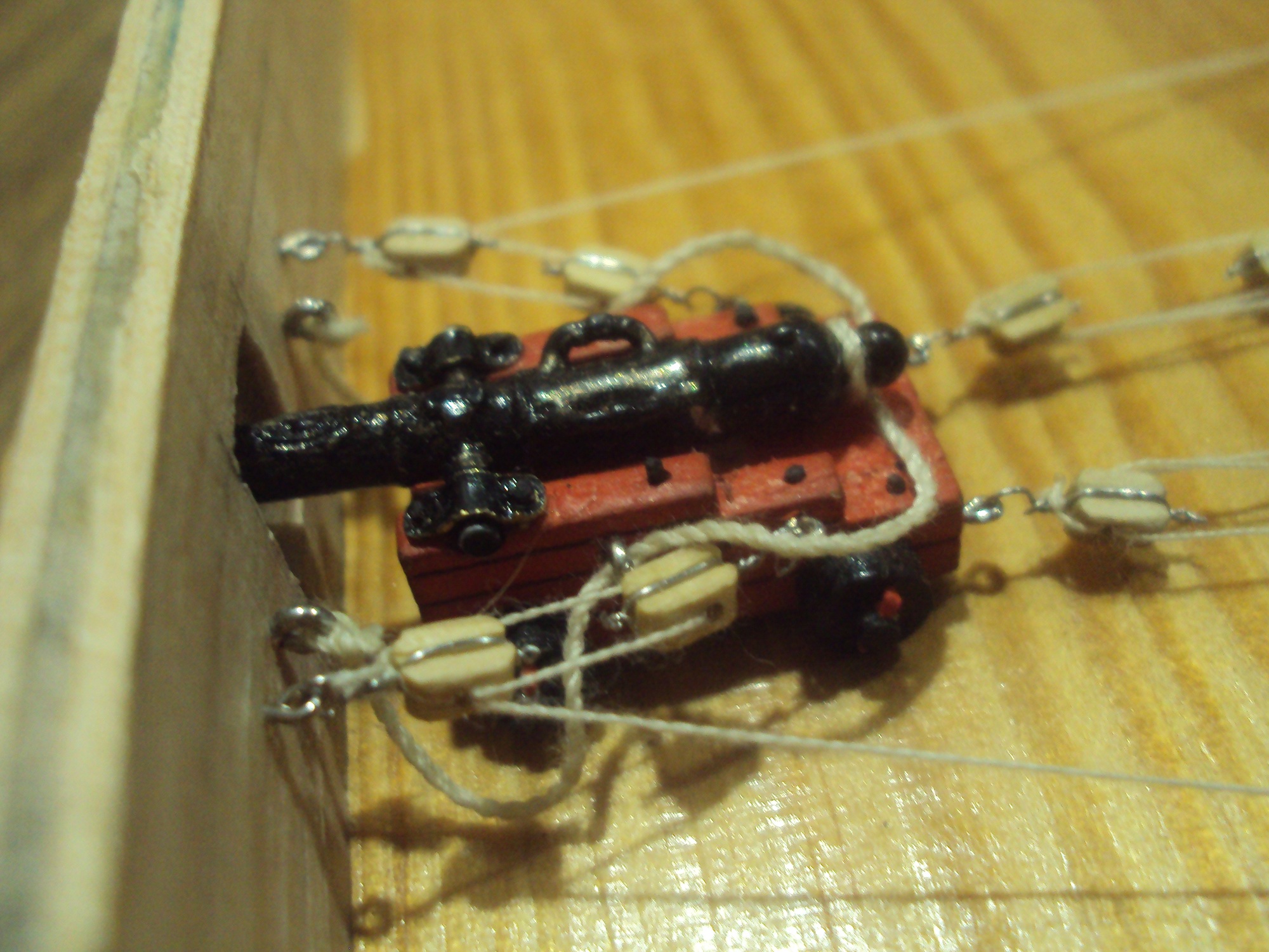

Всем доброго.) Решил вот заморочится над обвязкой пушек. Сделал вот такую штуку. И сразу возникли проблемы.
Ствол только вошел в борт а блоки уже упёрлись друг в друга.

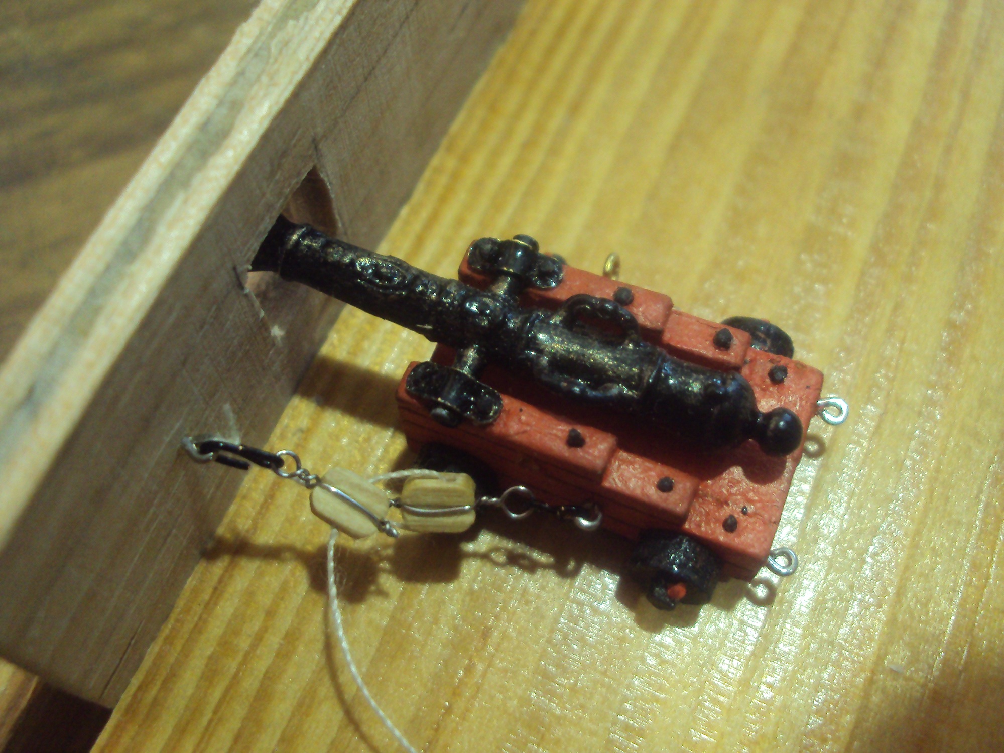

Сообщение Владислав » 20 фев 2017, 14:25

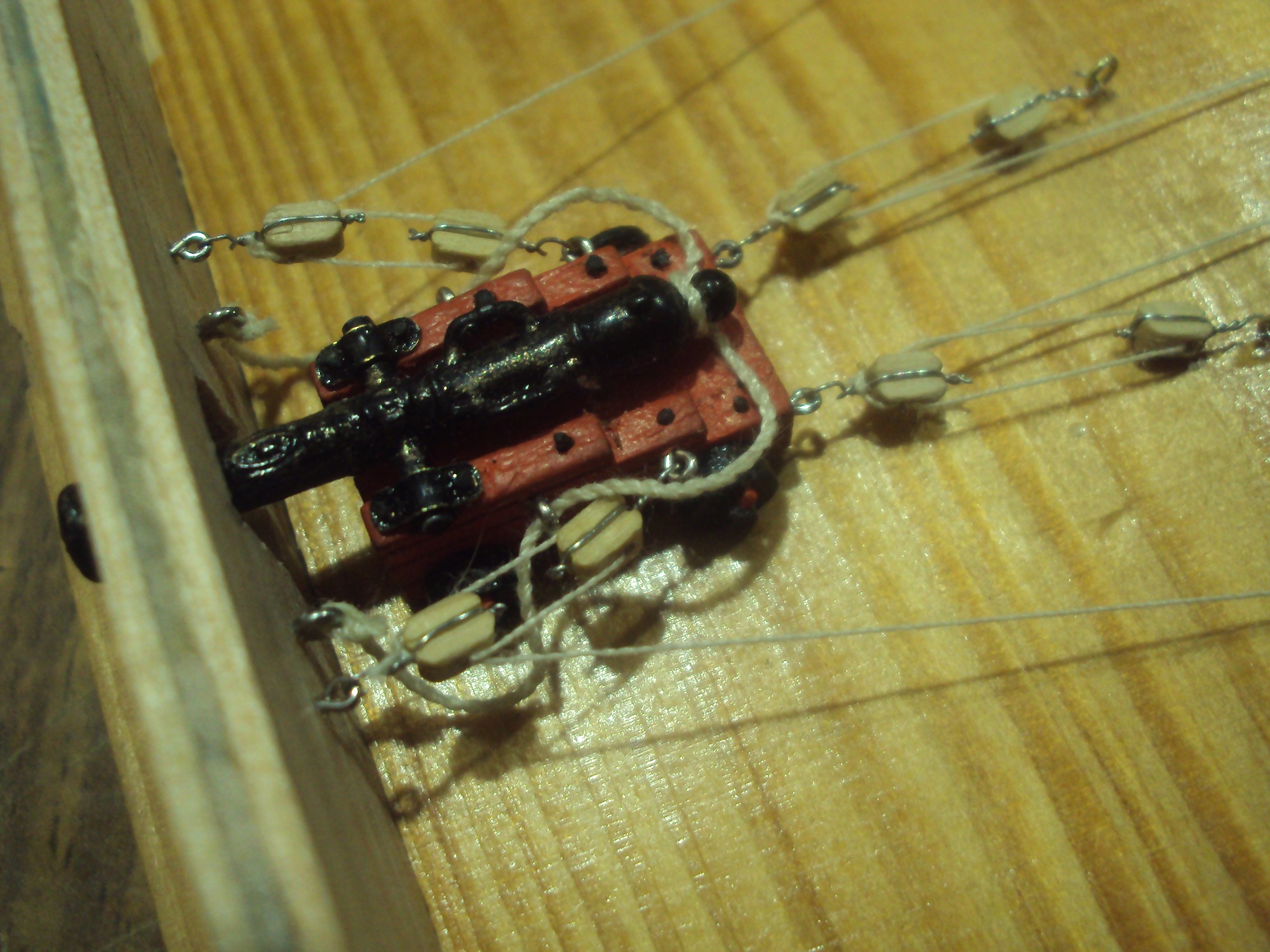

Продолжение. Кто что думает?
Ствол вышел за борт и блоки сравнялись.
Сообщение керва » 20 фев 2017, 17:35
Владислав писал(а): Кто что думает?
Влад здравствуйте! Вы занимаетесь делом! Действительно что бы пушка встала на своё место, в первую очередь нужно изготовить кондуктор. Что с успехом вы сделали. Вся "сбруя" ( гаки, рымы блоки ) у пушки на патворке переразмерена. Здесь все будет зависеть от вашего умения. Уменьшая рымы, гаки и блоки. Правда не много можно сократить в размерах применяя не самодельные или из патворка рымы и гаки, а покупая оптимальные по размеру, особенно головки рыболовные крючки. Но это денежки, во первых. Второе, часто рыболовные крючки закалены и при работе с ними они просто отламываются. Самый лучший подход с блоками это сделать их минимально возможными. Успеха Вам и Удачи!
Владислав
Сообщения: 114

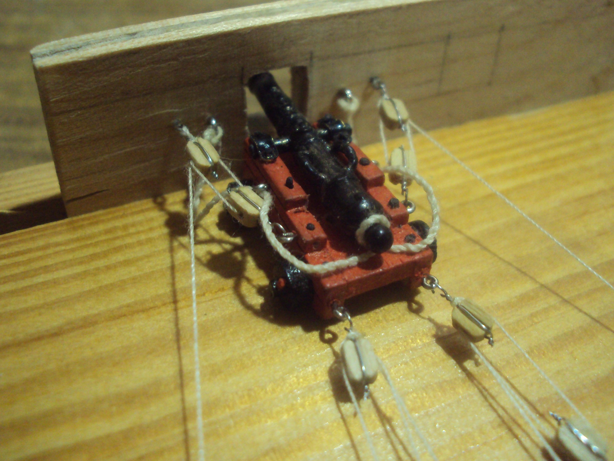

Сообщение Владислав » 20 фев 2017, 20:07
Сергей Николаевич, спасибо за советы.) К сожалению в данный момент у меня нет возможности сделать блоки поменьше. Собрал из того что есть. Выношу на всеобщий суд.
Сообщение керва » 20 фев 2017, 22:05
Владислав писал(а): К сожалению в данный момент у меня нет возможности сделать блоки поменьше. Собрал из того что есть. Выношу на всеобщий суд.
Влад и вам спасибо! На лицо прогресс! Такими темпами можно уже задумываться о тросемоте и клетневалке...

Сообщение Sniper » 21 фев 2017, 00:39
С журнальными блоками лучше наверное и не сделаешь, а брюк и тали потом намотаете на тросомоте. Все рымы чернить, если конечно Ваш стиль исполнения модели не предполагает оставить блеск латуни, есть такой подход. Блоки хорошо бы тонировать в темно-коричневый, они тогда визуально меньше будут казаться, ну и ... они просто были такого цвета.

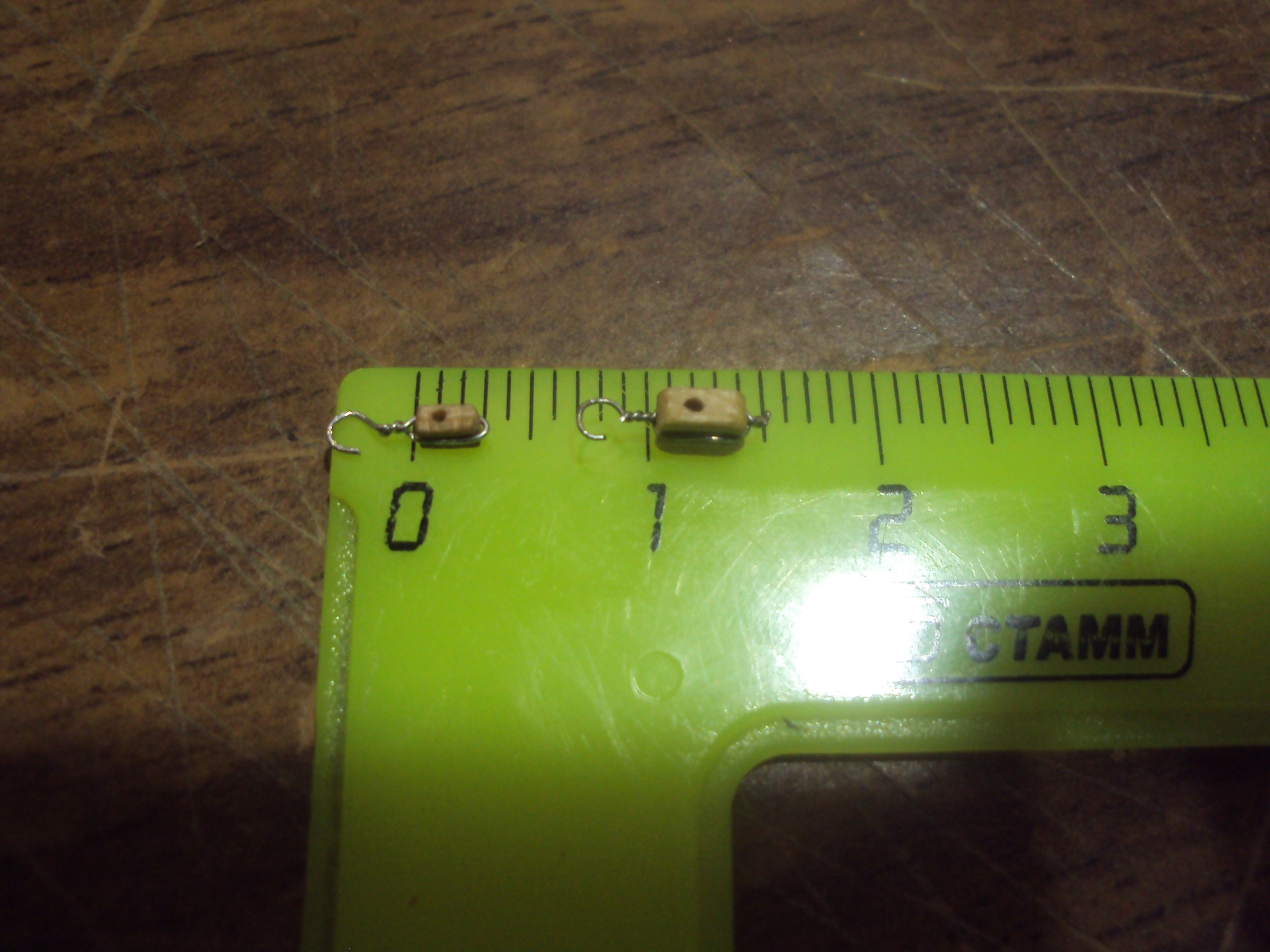

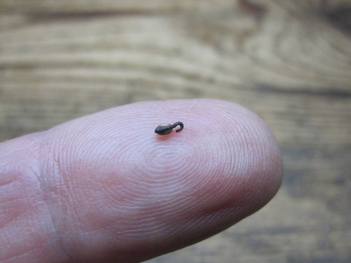

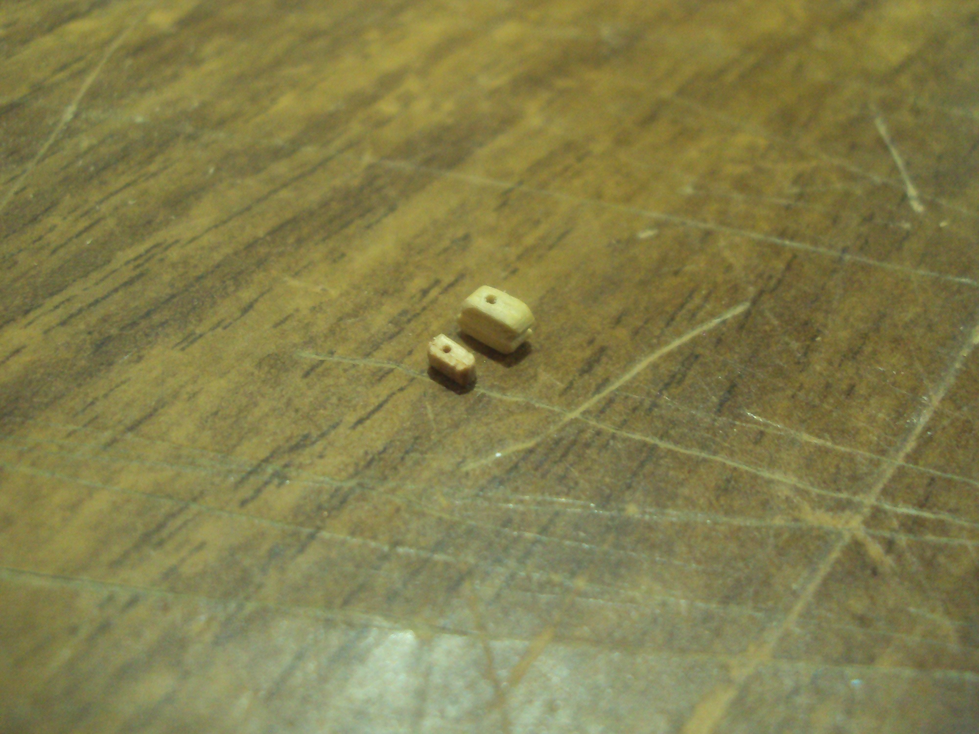

Сообщение Владислав » 21 фев 2017, 20:17
Всем доброго). Сегодня весь день думал как блоки сделать маленькими. Пришел к выводу, точим зубочистку).
Сообщения: 860
Сообщение Μιχαήλ Γ.Σ. » 21 фев 2017, 20:29
Владислав писал(а):Сегодня весь день думал как блоки сделать маленькими.
Думаю, что, если бы Вы сфотографировали это на листе миллиметровой бумаги, ну или какую-нибудь линейку рядом положили, то масштаб проделанной работы, с зубочисткой, был более явным.

Сообщение Владислав » 21 фев 2017, 20:55
Пожалуйста. Большой это тот который ДА предлагает.
Сообщение Sniper » 21 фев 2017, 21:44
Прелестно! Гак только уменьшить пропорционально блоку. Главное, чтоб хватило сил наточить все блоки, а их там за сотню. Готовые купить не смотрели? Блок 3мм от Мастер-корабел стоит 8,5 рубля. Дороговато?
Последний раз редактировалось Sniper 21 фев 2017, 21:48, всего редактировалось 1 раз.
Raiden
Сообщения: 155
Благодарил (а): 30 раз
Поблагодарили: 67 раз
Сообщение Raiden » 21 фев 2017, 21:46
Владислав,все отлично,но... блок из журнала это совсем не то
Из зубочистки можно выточить почти профессиональный блок,хоть одношкивный,хоть двухшкивный
Попробуйте,видно что руки у вас растут откуда надо :D
