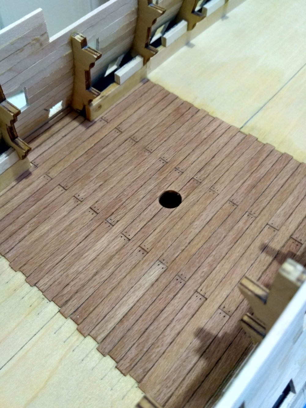

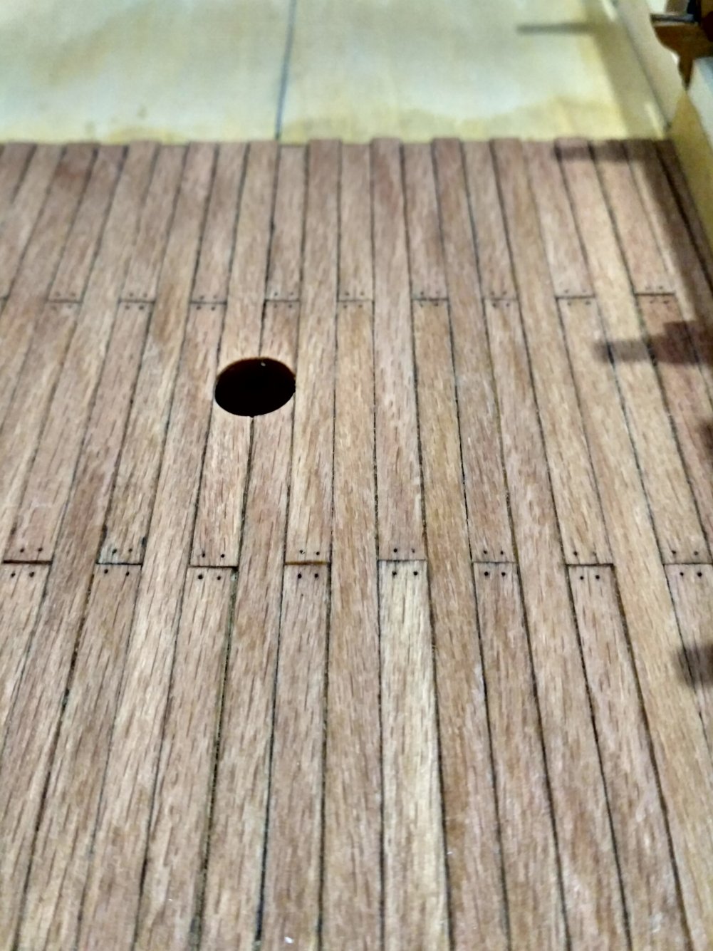

Немного не в тему и не совсем тот корабль, но может кто скажет что не так: тренировка шпоном палубного настила. Шпон Бук 0.6мм. Торцы обрабатывал простым карандашом. После высыхания настила обработал шкуркой и покрыл одним слоем Датским маслом.
Вот что получилось. Думал цвет будет посветлее. Или это из-за каранадаша так вышло - после шкурки как не сдувай, а в поры пыль по забивалась и масло закрепило результат ?
ps: пока писал пришла идея - на болванке приклеить и окрасить 3-ку полосок без чернения краев, прошкурить, покрыть маслом и посмотреть как будет выглядеть

Никак "Виктори"!
У меня тоже такой на сборке стоит. Я правда после всех форумов и критического взгляда со стороны рас...чил его почти до основания, заполняю шпации и по новой веду сборку. Не понравились начальные потуги собрать красиво...
"Маска, а я Вас знаю!"

Она самая
. С начала года только удалось возобновить процесс постройки, а так лежал упакованный каркас с заполненными шпациями, чтобы не повело пока хранится

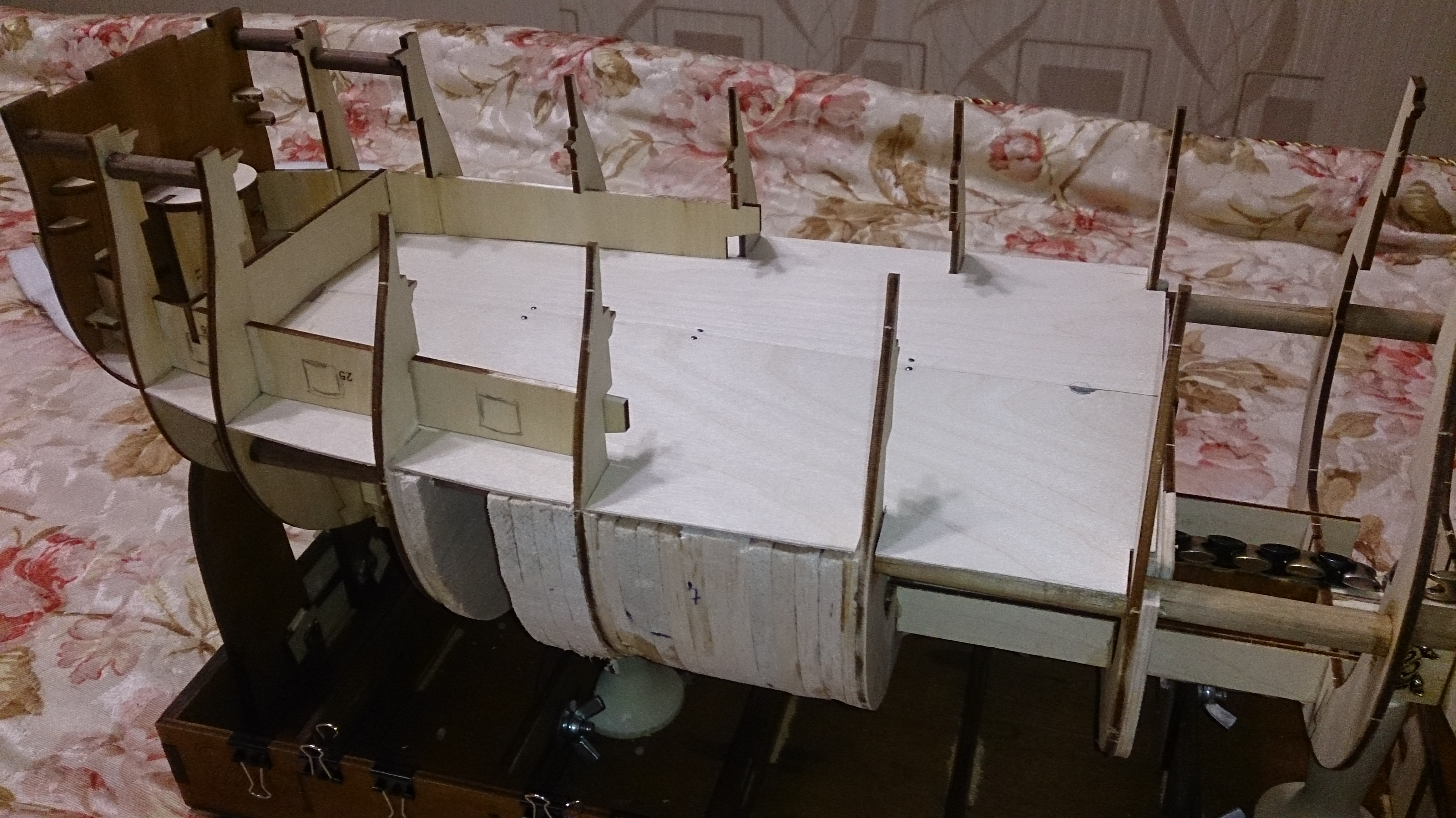

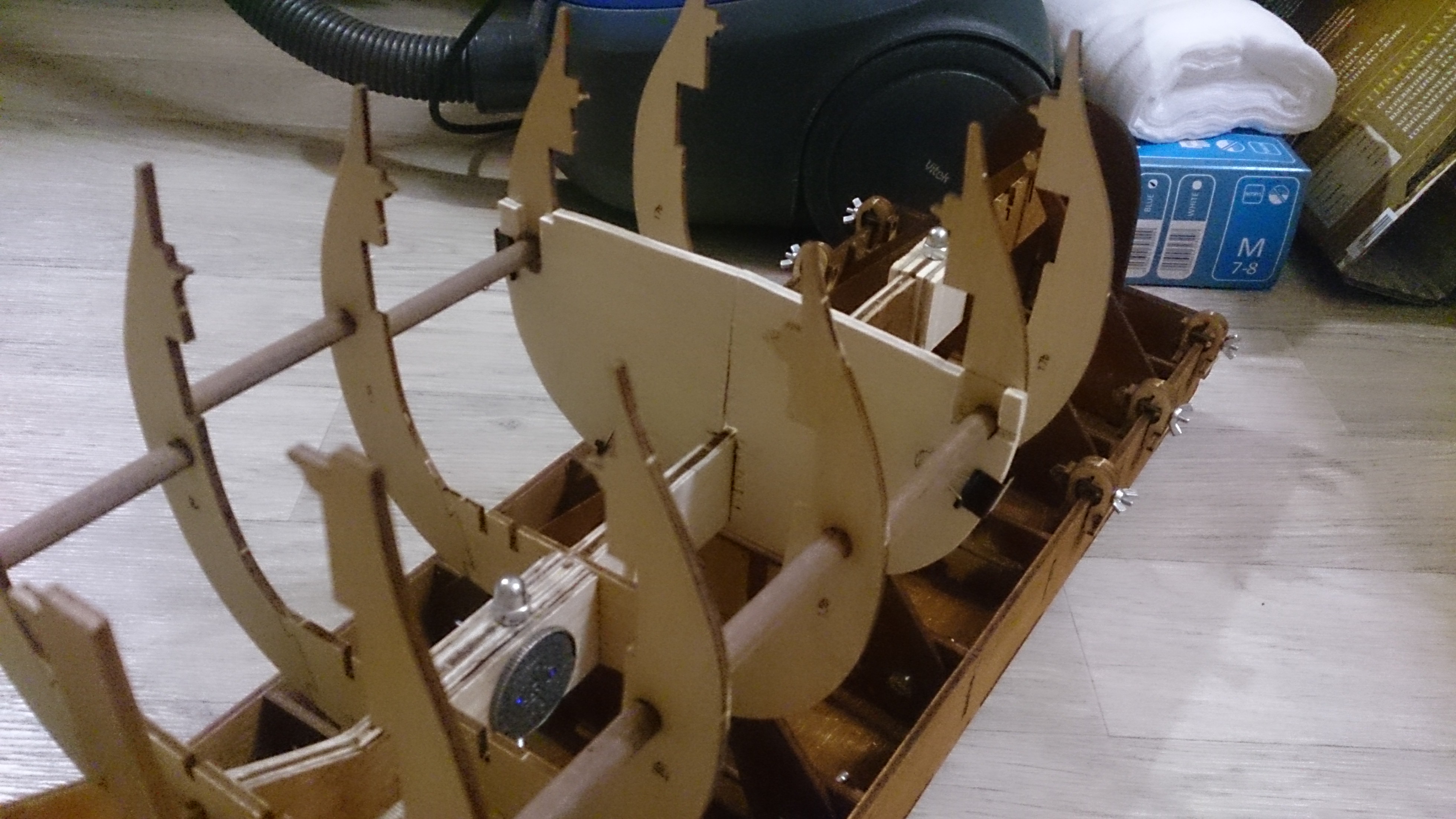

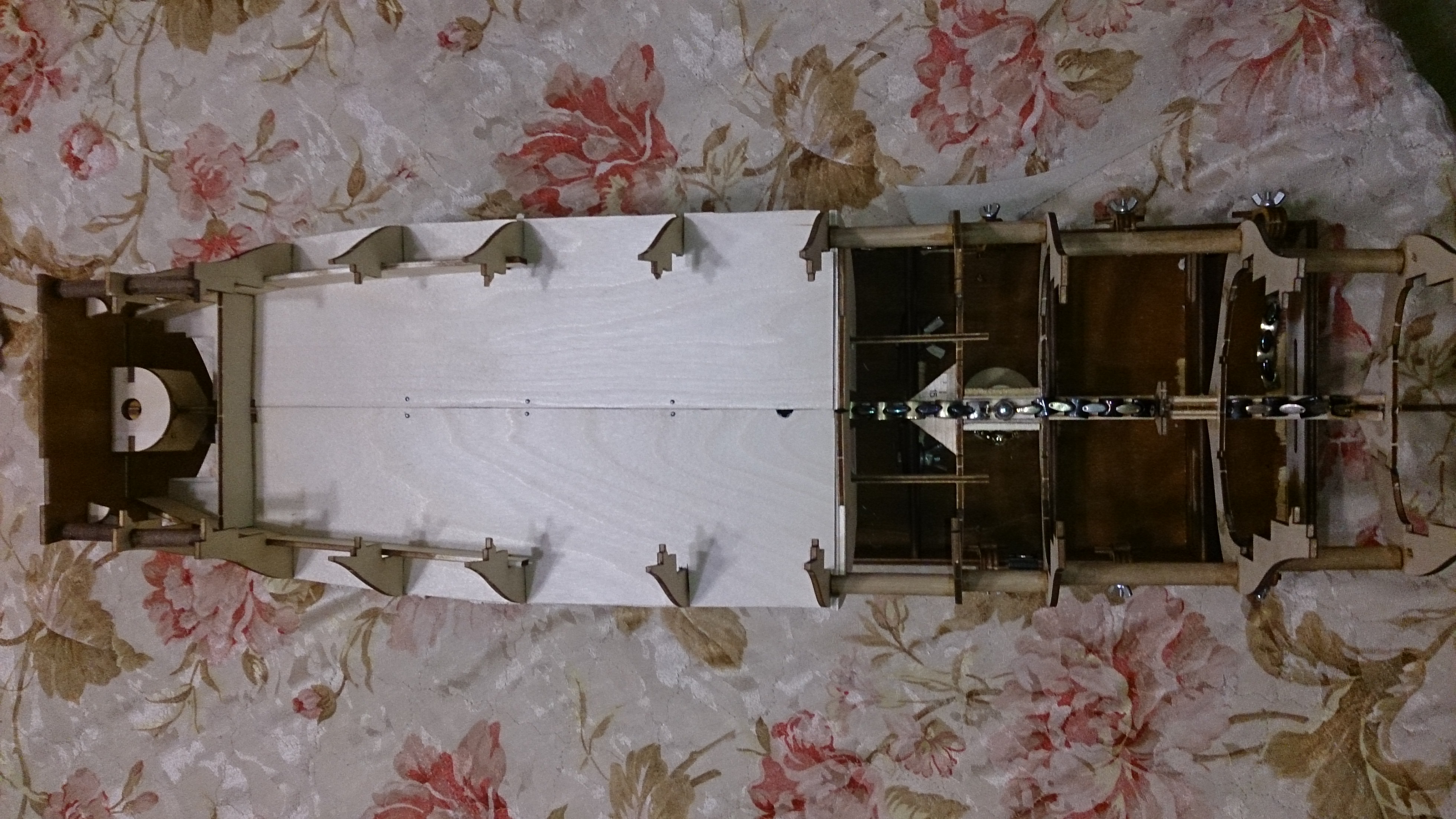

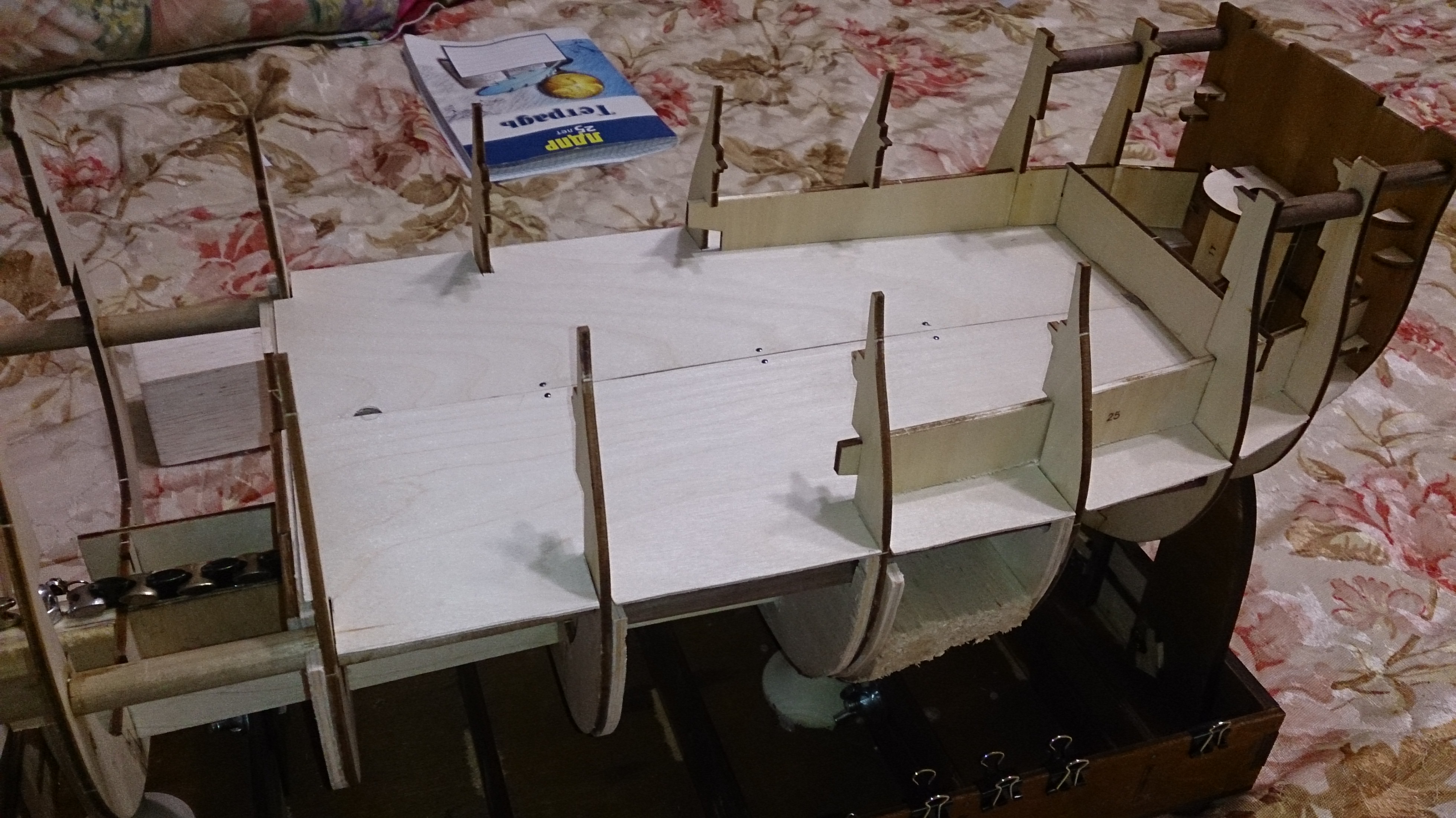

моя попытка воссоздать первые нижние палубы, посмотрим что из этого получится.

А на чём держится середина палуб? Или просто в распор между собой?

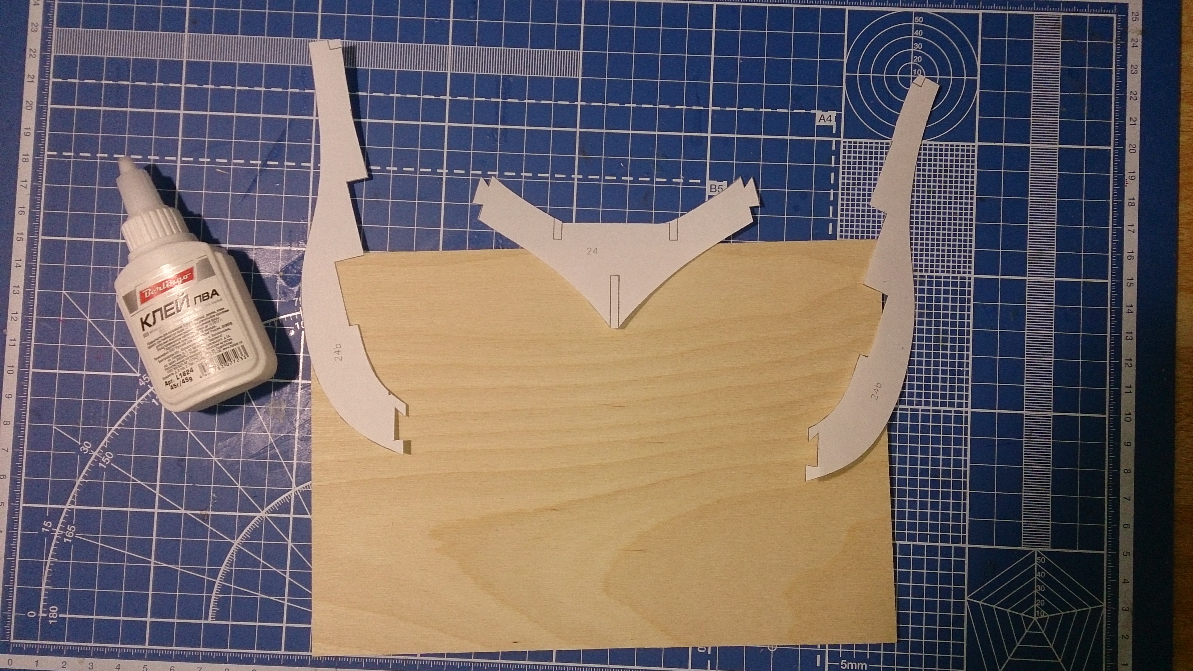

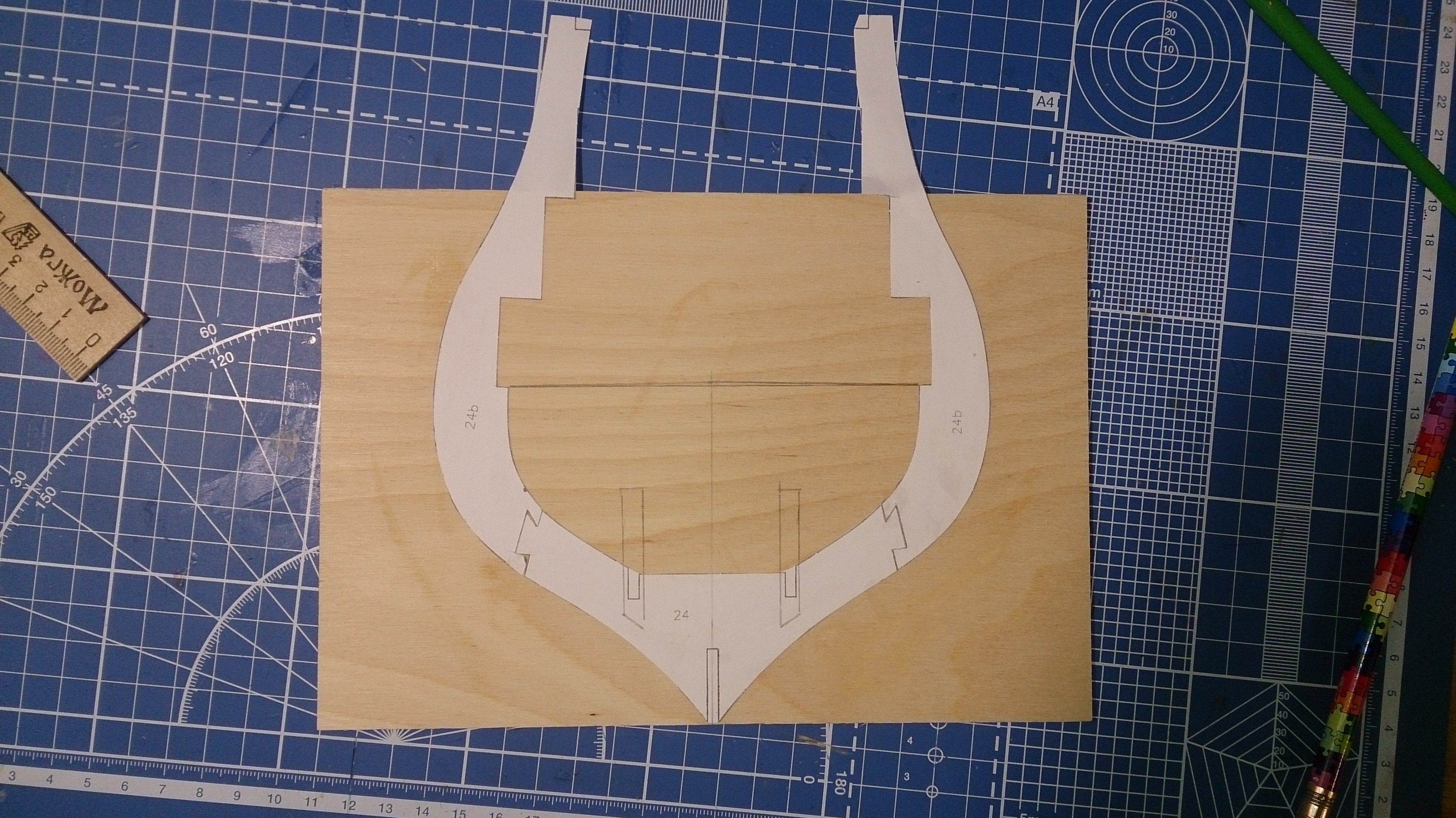

Г Перед тем как заниматься сборкой я отсканировл дощечки. Они мне пригодились, купил в книжном магазине набор фанерок для выжигания и элетролобзиком выпили дубликаты шпангоутов но уже с другим контуром и приклеил на шпангоут

dantist soverin писал(а):моя попытка воссоздать первые нижние палубы, посмотрим что из этого получится.
Стесняюсь спросить, а для какой цели палубы?
