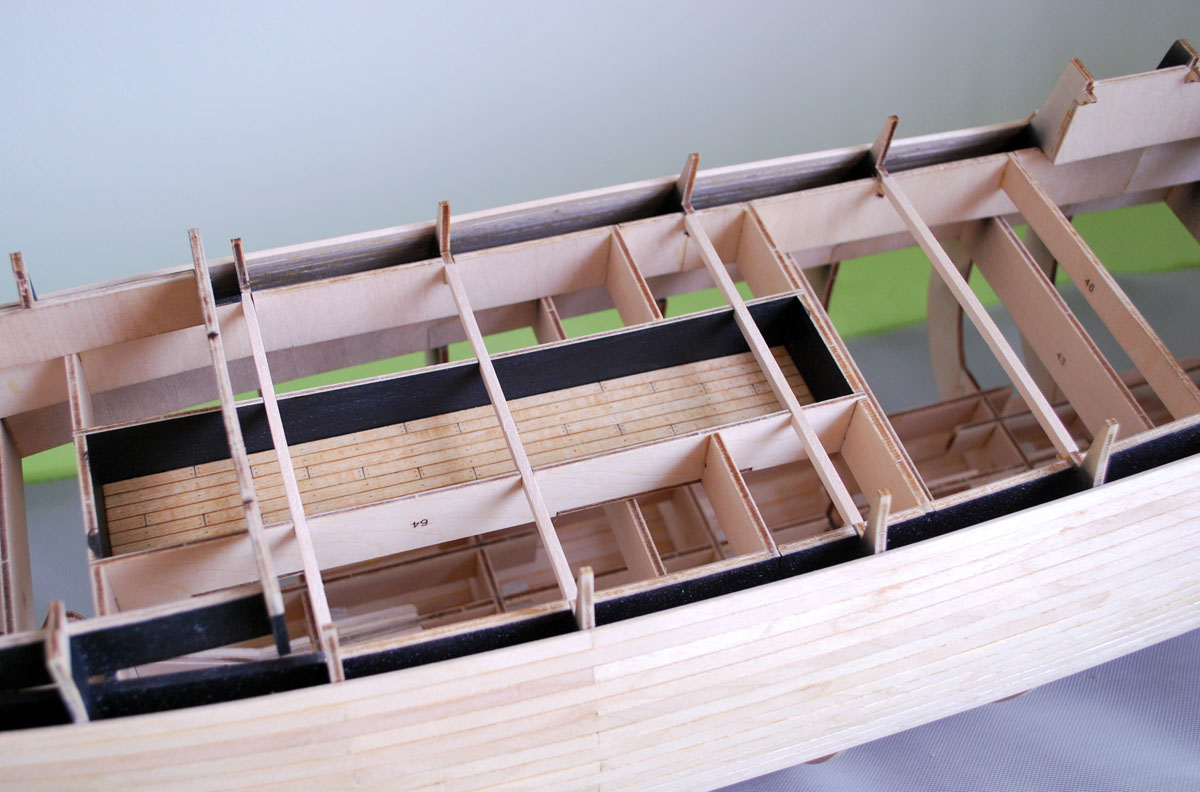

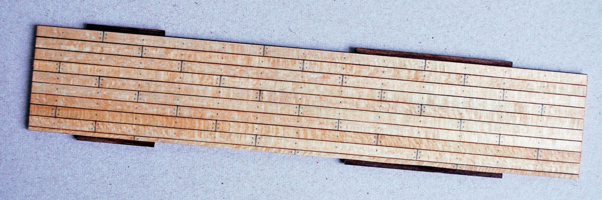

Далее карандашом прочертил поперечные стыки досок и нагели, длина доски 60 мм. Раскладку сделал не такую как в журнале, а по книжкам "в три доски". На этом этапе все как-будто вышло хорошо.
Сообщение Sniper » 12 июл 2017, 23:50
На финише ждало разочарование - после покрытия маслом все поперечные черточки на планках вылезли, палуба рябая. Ожидаемо. В итоге решил так: технология с имитацией конопатки досок на тонких планках удалась, но основные палубы буду крыть другими планками, без явной текстуры и черточек. Ширину досок можно уменьшить с 4мм до 3мм.
Нагели в таком масштабе мне кажется крупноваты и слишком бросаются в глаза, не уверен что буду рисовать их.
Alexander
Сообщения: 36
Поблагодарили: 11 раз
Сообщение Alexander » 13 июл 2017, 11:11
Добрый день! Три доски это вариант. Тонировка акварелью имеет на мой взгляд особенности: 1 Хороша на малых плоскостях и однородной плотности древесины. 2 Трудно выдерживать тон от палубы к палубе так как подбор каждый раз за ново.3 Лучше использовать акварель в тюбиках. Легче готовить раствор. Удачи.

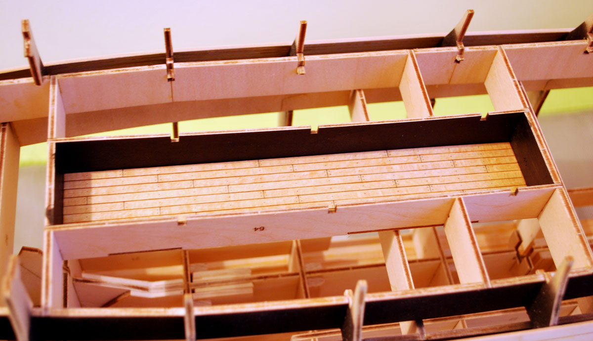

Сообщение Sniper » 17 июл 2017, 16:13
Собран 24 выпуск. Примерка основной палубы.
Сообщения: 317
Поблагодарили: 140 раз
Сообщение skodovod » 17 июл 2017, 17:54
Sniper писал(а):Собран 24 выпуск. Примерка основной палубы.
А вторая часть палубы будет я так понял только в 26 номере?!
Сообщение Sniper » 17 июл 2017, 18:33
skodovod писал(а):А вторая часть палубы будет я так понял только в 26 номере?!
Да, в 26 номере. Ждем еще палубных бимсов в ближайших номерах.

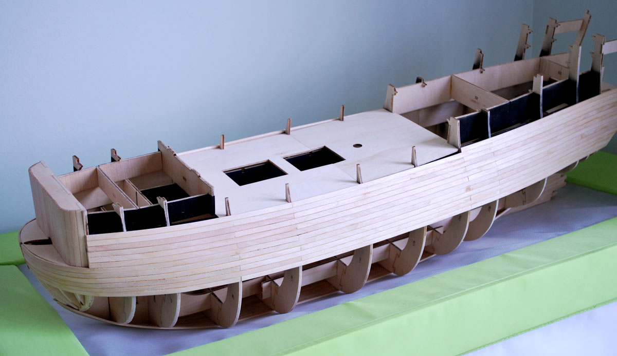

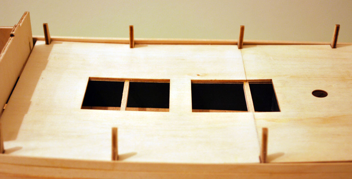

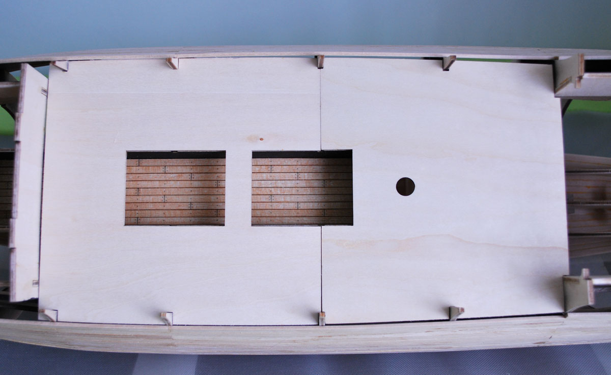

Сообщение Sniper » 30 июл 2017, 00:01

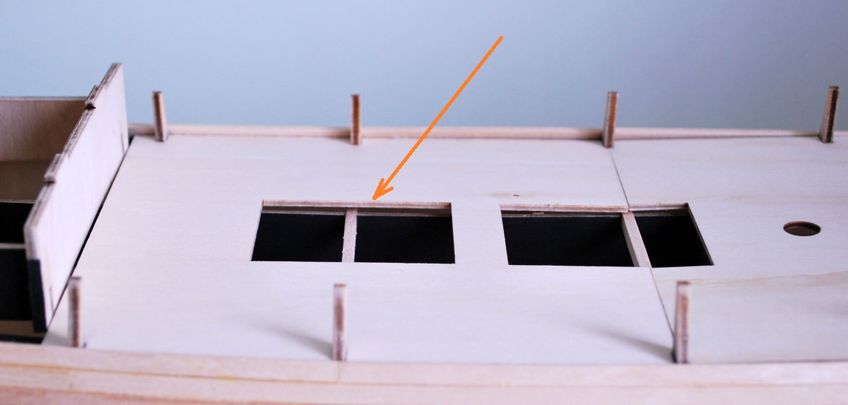

Поставил палубные бимсы, примерил палубу, а она не встает правильно. В журнале дано странное описание, вроде как к бимсам не клеить, а клеить край, который не везде до обшивки достает. Буду делать по своему - сначала ставить палубу, клеить ко всем бимсам, выравнивать, потом укладывать рейки палубы. Палуба не достает до боковых стенок опердека, да еще и смещена так, что боковая стенка видна в проемах люков. Надо либо чем-то прихватывать или придавать палубе изгиб.
Hook
Сообщения: 203
Благодарил (а): 28 раз
Поблагодарили: 68 раз

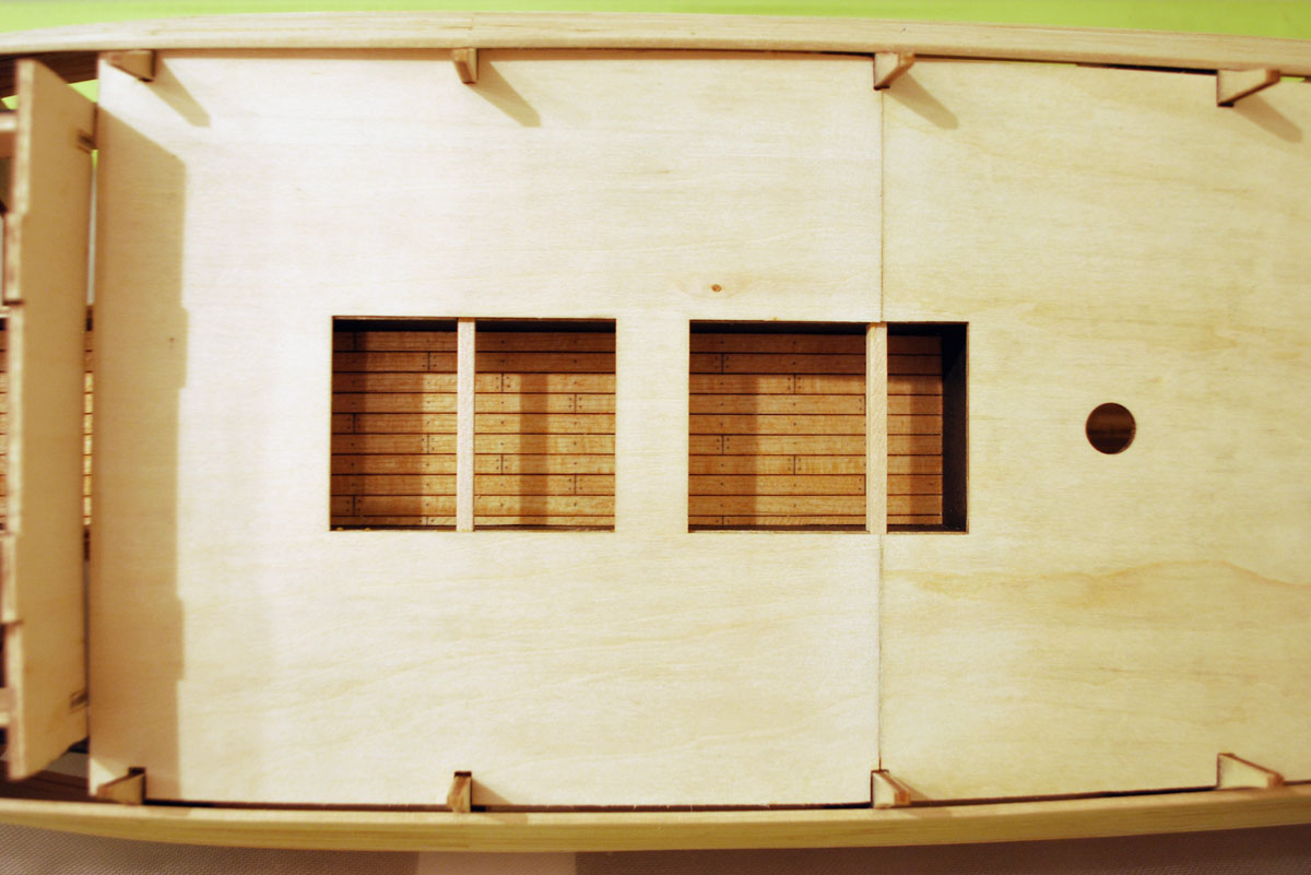

Сообщение Hook » 30 июл 2017, 08:14
Излом как-то сильно виден. Может подкорректировать седловатость чуть. А в районе люков сделать имитацию карлингсов или комингсов, ну и рустерные решётки прикроют.
Сообщение Sniper » 30 июл 2017, 11:35
Немного размочил фанерку передней части и проглаживая термоаппликатором придал седловатость. Надо повторить изгиб верхней части стенок опердека и бортовых стрингеров. Чтобы подогнать проем палубы к стенкам опердека надо немного углубить на 1-2 мм пазы для топтимберсов с соответствующей стороны.

Сообщение Hook » 30 июл 2017, 12:14
Sniper писал(а): Чтобы подогнать проем палубы к стенкам опердека надо немного углубить на 1-2 мм пазы для топтимберсов с соответствующей стороны.
А не рассматривали, что обшивка палубы и стенки скроет всё.
Палуба уже хорошо, туда бы настил 1,5-2 мм, цикленуть и будет ОК.

Сообщение Hook » 30 июл 2017, 12:17
И ещё вопрос?
Как-то бимсы не симметрично делят проем люков. Будете что-то добавлять, исправлять?
Сообщение керва » 30 июл 2017, 12:37
Sniper писал(а):Поставил палубные бимсы, примерил палубу, а она не встает правильно. В журнале дано странное описание, вроде как к бимсам не клеить, а клеить край, который не везде до обшивки достает. Буду делать по своему - сначала ставить палубу, клеить ко всем бимсам, выравнивать, потом укладывать рейки палубы. Палуба не достает до боковых стенок опердека, да еще и смещена так, что боковая стенка видна в проемах люков. Надо либо чем-то прихватывать или придавать палубе изгиб.
Здравствуйте Роман!
Мне еще далеко до 26 журнала. Но я должен выразить Вам искреннюю благодарность. Вы ведете свою веточку, я бы сказал профессионально. Ваши посты являются как раз той самой "соломинкой", которая поможет нам, идущим следом разобраться с косяками проекта с теми мелкими не состыковками патворка. Большое Вам Спасибо! Поздравляю Вас с Днем ВМФ России! Флотского Вам Здоровья!
Сообщение Sniper » 30 июл 2017, 12:59
Hook писал(а):А не рассматривали, что обшивка палубы и стенки скроет всё.
Я про проем люка писал, там стрелками показано, где выпирает. Рустер наверное все закроет конечно.
По бокам у фальшборта там конечно все щели закроются обшивкой.
Hook писал(а):Палуба уже хорошо, туда бы настил 1,5-2 мм, цикленуть и будет ОК.
Настил 1 мм планируется.
Сообщение Sniper » 30 июл 2017, 13:08
Hook писал(а):Как-то бимсы не симметрично делят проем люков. Будете что-то добавлять, исправлять?
Эти бимсы никак не соответствуют настоящим, стоять они должны чаще. По журналу они потом просто выпиливаются и не пересекают проем. А должны? :oops: Может через журнальные рустеры с их огромными ячейками что-то и будет внизу видно, но я скорее всего буду их менять на решетки с лазерной резкой и мелкой ячейкой. Есть универсальные листы из которых можно вырезать нужный размер.

Сообщение Hook » 30 июл 2017, 15:54
Да нет. Просто у меня не будет этого колодца, карлингсы будут определять ширину, под обрезанными бимсами через два будут стоять пилерсы, ну и лежачие кницы между бимсами. Я это к тому, что ещё и трап будет, и там где он будет решётку ставить не буду. Я к верхней палубе подойду не раньше чем к новому году.

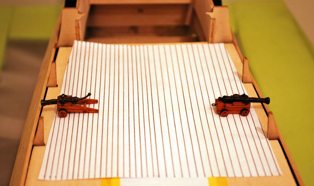

Сообщение Sniper » 01 авг 2017, 19:19
Никак не мог выбрать, какой ширины планки брать на палубу - 3 мм или 4 мм. Посмотрел обсуждения, но так и не выбрал и решил расчертить на бумаге, ведь лучше один раз увидеть. Одну половину расчертил по 3 мм, вторую по 4 мм, поставил пушки, чтобы оценить общую гармонию. Какой вариант вам больше по нраву?
Hook
Сообщения: 203
Сообщение Hook » 01 авг 2017, 19:42
Sniper писал(а):Никак не мог выбрать, какой ширины планки брать на палубу - 3 мм или 4 мм. Посмотрел обсуждения, но так и не выбрал и решил расчертить на бумаге, ведь лучше один раз увидеть. Одну половину расчертил по 3 мм, вторую по 4 мм, поставил пушки, чтобы оценить общую гармонию. Какой вариант вам больше по нраву?
До меня дошло, что лист разделен на половину. А то никак не пойму по лафету, что на первом фото, что на втором. Думаю, что 3 мм лучше будет.
Сообщение Анатолий Осипов » 01 авг 2017, 19:42
я для себя выбрал 3 мм.
Сообщение керва » 01 авг 2017, 23:55
Я бы выбрал тоже три, или даже чуть, чуть меньше. Историческая сущность меня бы простила, ведь тогда доски пилили в ручную "Дружбой" и наверняка без какого либо стандарта, или по крайней мере не такого строгого как современный. Все держалось на усмотрении Главного строителя. Возможно я ошибаюсь. Удачи!

А по палубе мне больше нравиться 4 мм... но это чисто внешне
ИМХО 4 мм более гармонично - не рябит.

Сообщение Анатолий Осипов » 02 авг 2017, 09:03
happimen писал(а):А как с имитацией гвоздей на 3мм? Поместится? Чисто технически по-моему сложновато будет выполнить имитацию.
Чисто мое мнение...
сложновато это не невозможно))

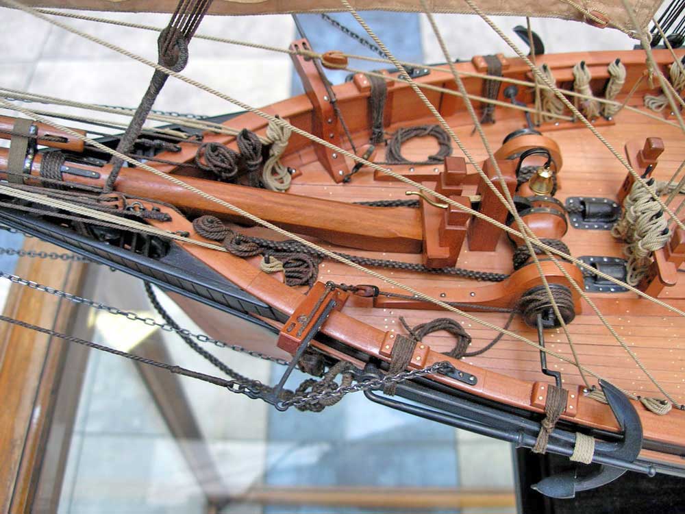

Сообщение керва » 02 авг 2017, 12:09
- А как вам вот такой вариант? На груше да под маслом?
