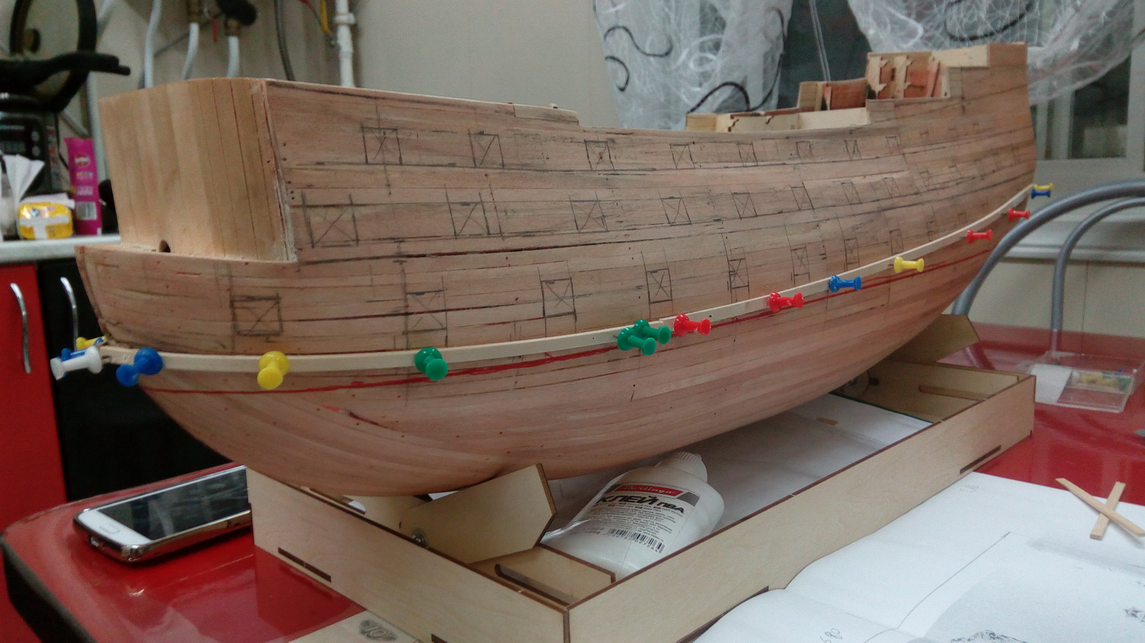

Сообщение Анатолий Осипов » 23 сен 2017, 12:43
Закрепил рейку по основной линии бархоута. От нее и буду плясать вверх

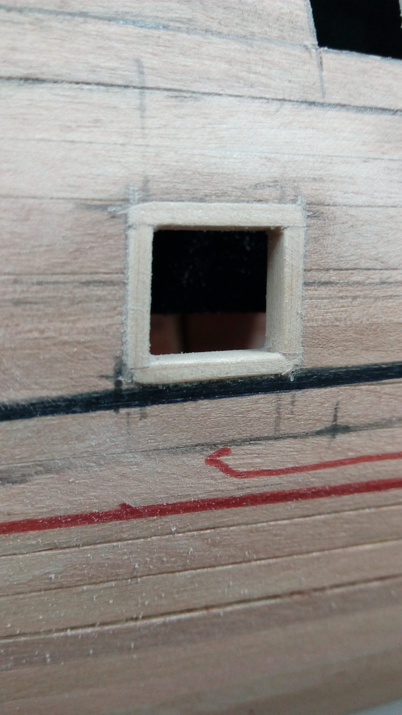

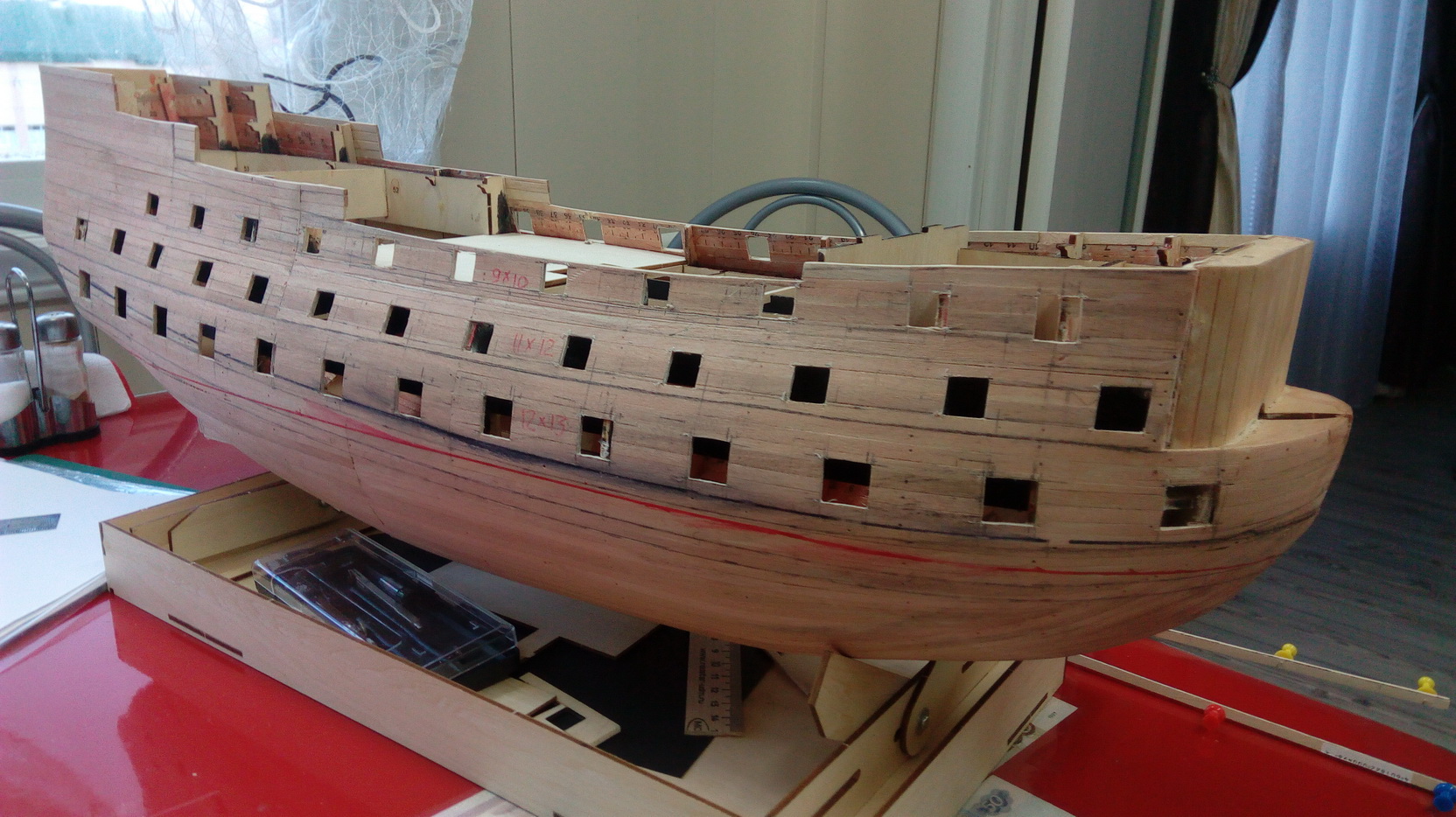

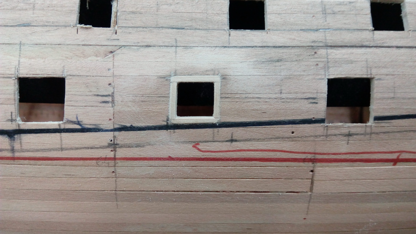

Re: Постройка корабля. Осипов А.В.
Сообщение Анатолий Осипов » 24 сен 2017, 11:26

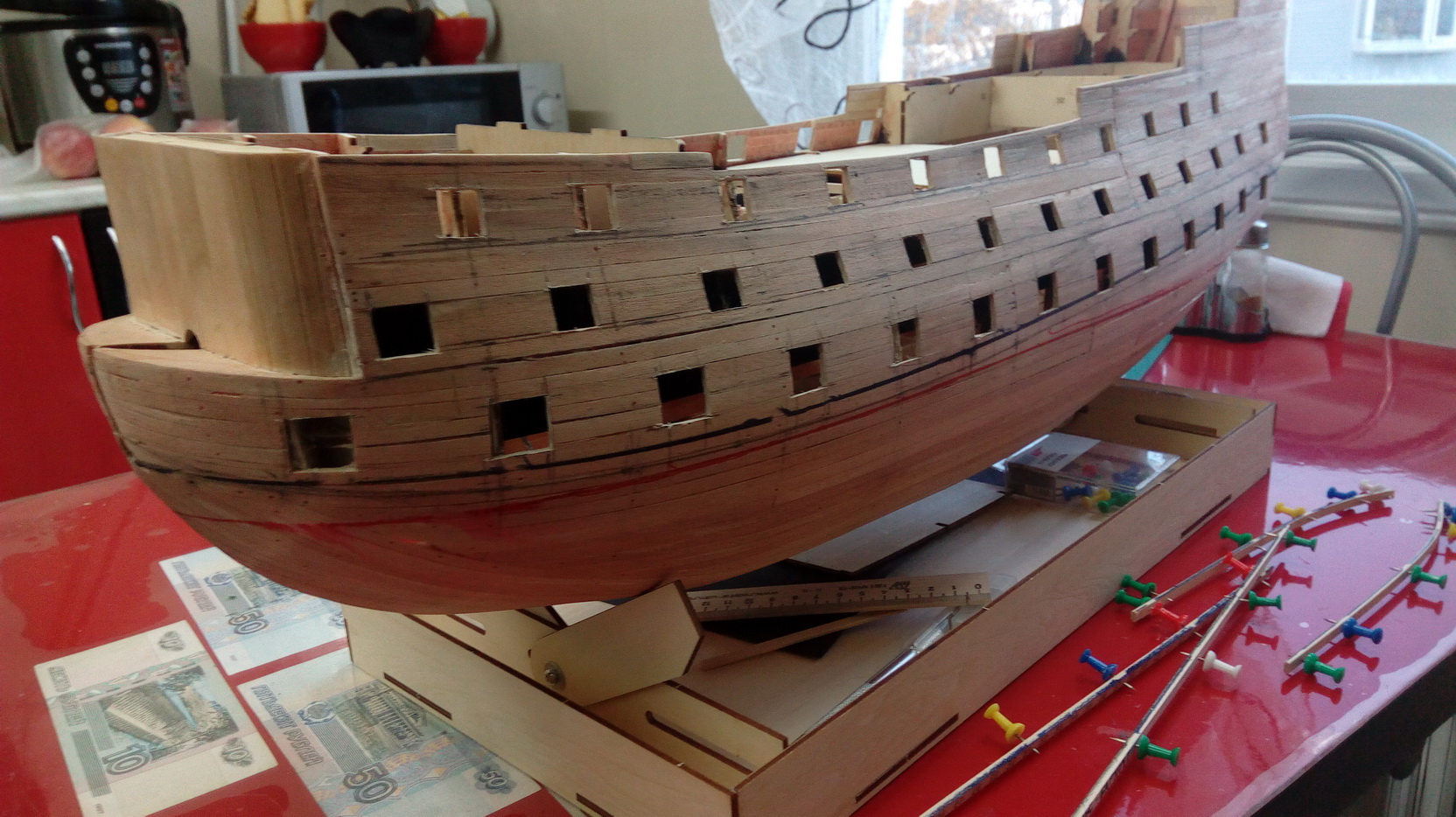

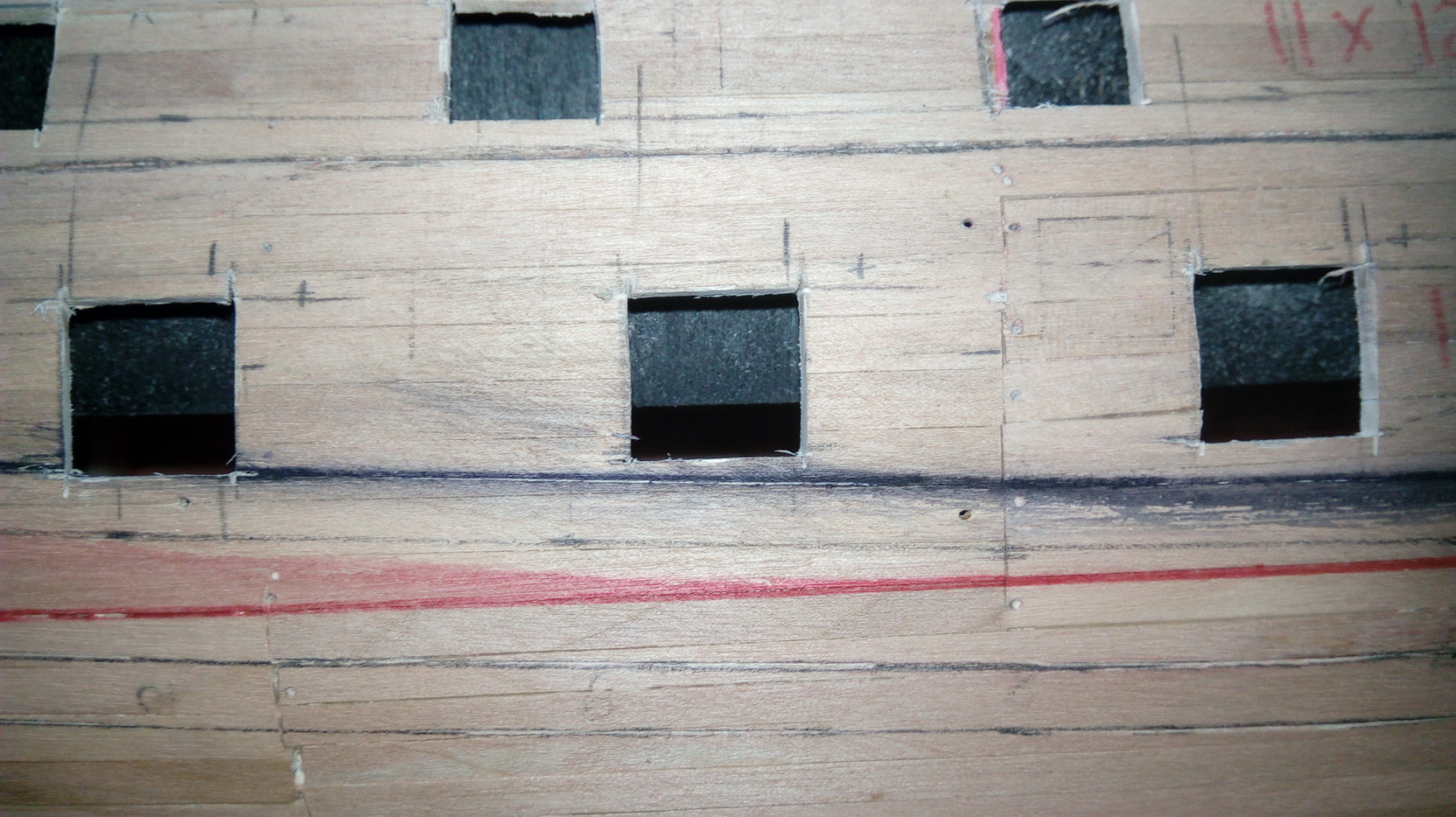

Прорезал порты.
Оставил на обработку по 2 мм на размер.
Дальше будут рамки портов, после этого установлю на место майнвельс-бархоут, который предварительно кнопками крепил.
В общем нормально, правда несколько попали на шпангоуты, но это не проблема. Чуть хуже то, что нижний ряд портов оказался значительно ниже бортовых стрингеров, на которые будут устанавливаться полупушки. Но и это решаемо с помощью фанеры, краски и всё той же матери))
IMG_20170924_191230_новый размер.jpg (600.47 КБ) 43210 просмотров
IMG_20170924_191149_новый размер.jpg (522.53 КБ) 43210 просмотров
IMG_20170924_191130_новый размер.jpg (526.92 КБ) 43210 просмотров
Сообщение Sniper » 24 сен 2017, 12:07
Смотрится норм, ровно все. Чем порты прорезал? Видно что пилкой, диском? Уж больно хорошо и быстро получилось. Со сверлением отверстий и прорезанием ножом это веселый месяц работы.
Сообщение Анатолий Осипов » 24 сен 2017, 12:13
Sniper писал(а): ↑24 сен 2017, 12:07 Смотрится норм, ровно все. Чем порты прорезал? Видно что пилкой, диском? Уж больно хорошо и быстро получилось. Со сверлением отверстий и прорезанием ножом это веселый месяц работы.
Диском резал, действительно быстро. Минут за 30 управился. Никакого сверления. По контуру 4 движения зеленой хренью (на фото)

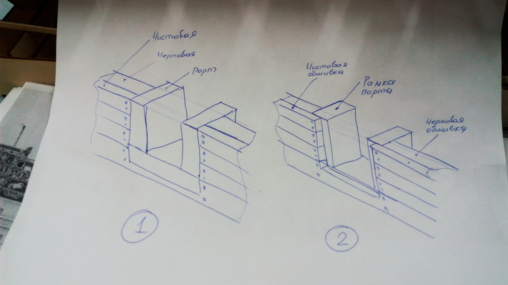

Господа... на скорую руку нарисовал эскиз.
Я правильно понимаю что вариант №2 - это правильно, а №1 это не правильно?

Анатолий Осипов писал(а): ↑24 сен 2017, 13:16 Господа... на скорую руку нарисовал эскиз.
Вариант 2 ближе к истине. Посмотрите, как сделано на Цветке с зеленого форума.

Да, видимо так. Но видел оба варианта.
Однако при первом варианте не получится впотай делать крышки портов, а во втором случае самое оно..

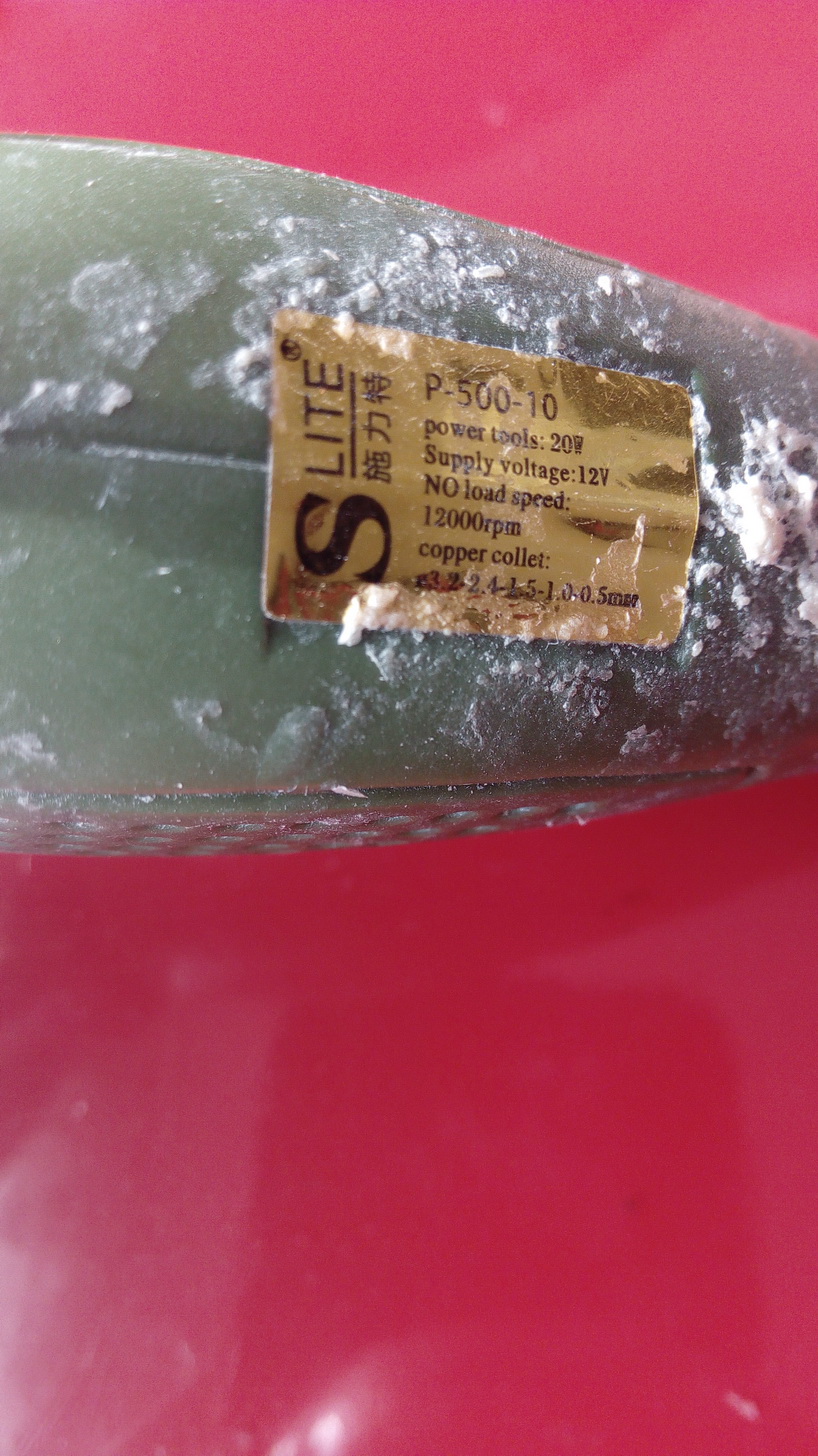

какой мощности эта хрень. у меня 500вт слабая пробовал полировать авто пульт не фига не тянет. а пилить ... не уверен
Перевидал множество различных моделей и везде порты сделаны по 2 варианту , вариант 1 нигде не встречается !

Ну как же, есть даже литые рамки портов с крышками, они вообще ни в какие ворота... есть рисунки вообще без рамок, только три слоя дерева. Но в любом случае я остановлюсь на втором варианте. Не сложно и более-менее правдиво.
Сообщение Анатолий Осипов » 25 сен 2017, 05:33
ivanych писал(а): ↑24 сен 2017, 19:49
Мощности эта хрень всего 20 ватт, 12 000 оборотов, 12 вольт
На фото бирка и диски, которыми она пилит всё подряд.
Магазин на АлиЭкспрессе https://ru.aliexpress.com/item/HILDA-Mi ... 0.0.8ZnCtt
Ну а 500 ватт...даж и не знаю, должно хватать лес валить...

На Цветке сделано шедеврально...у меня нет для этого ни станков, ни инструментов, ни материалов, ни навыков.. Буду делать как получится. В наличии только нож и зелёная хрень))) (в смысле бор-машинка)

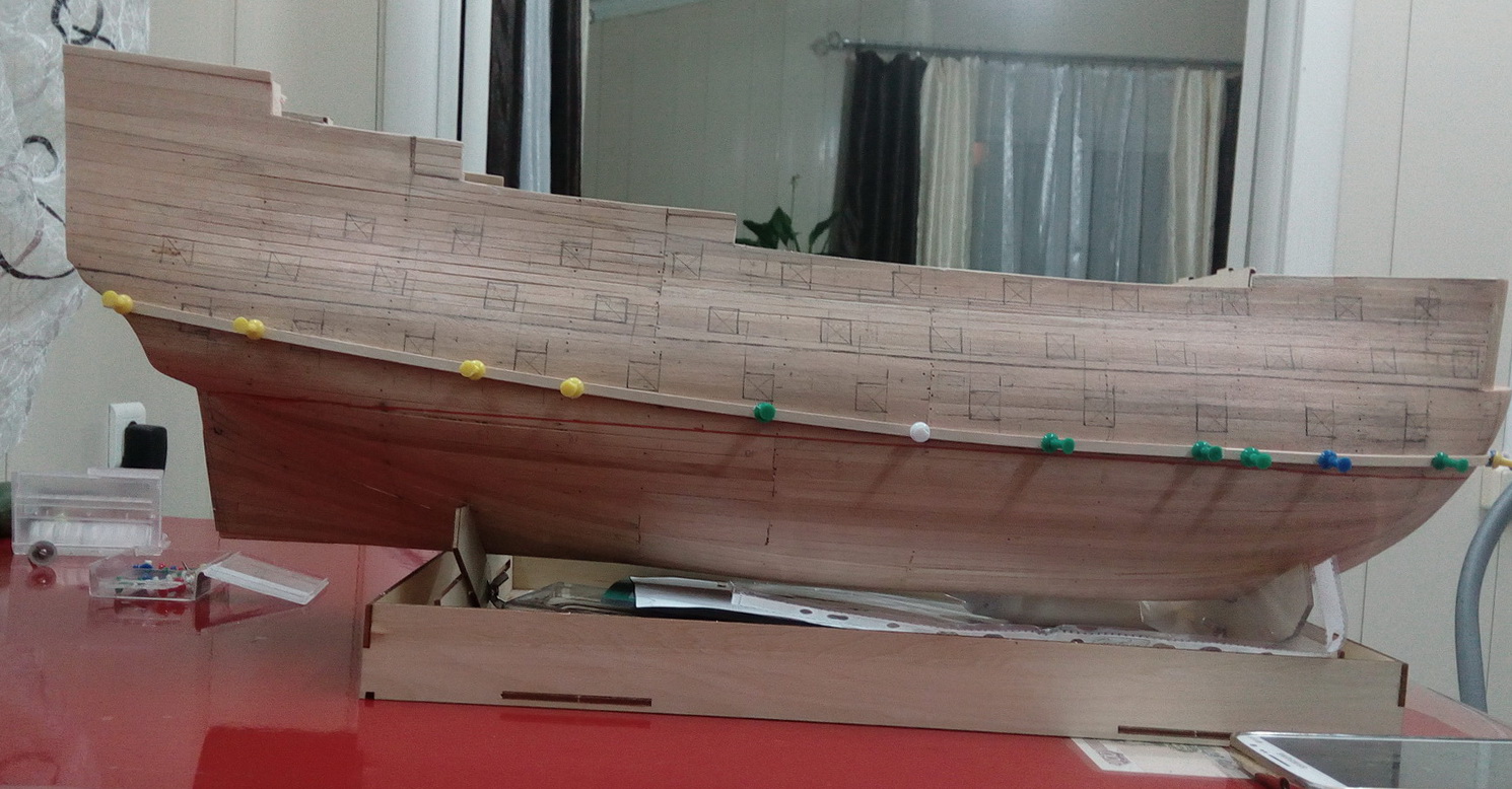

Анатолий Осипов писал(а): ↑23 сен 2017, 12:43 Закрепил рейку по основной линии бархоута. От нее и буду плясать вверх
Здравствуйте, линия бархоута вроде немного задрана в корме. Судя по гравюре Пейна верхняя кромка зацепляет нижний косяк 4 от кормы порта и далее плаавно поднимается.
Сообщение Анатолий Осипов » 26 сен 2017, 01:10
vlad29 писал(а): ↑25 сен 2017, 23:49
может быть есть немного, но по последнему порту бархоут проходит по середине, у меня как раз так. Я переносил размеры с рисунка в масштабе. Проверю, но вроде ошибок не было
Сообщение Анатолий Осипов » 26 сен 2017, 05:47
Анатолий Осипов писал(а): ↑26 сен 2017, 01:10

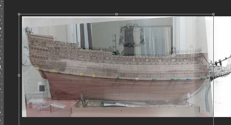

Проверил. Наложил в фотошопе оба изображения друг на друга. Подогнал масштаб на сколько это возможно. Совпадение линии бархоута почти идеальное, понятно что с известной долей погрешности.
Наверное зрительно завышение в корме дает то, что снимок сделан не очень аккуратно. Если ватерлинию выставить горизонтально, о восприятие меняется.

vlad29
Сообщения: 303
Благодарил (а): 29 раз
Поблагодарили: 69 раз
Сообщение vlad29 » 26 сен 2017, 05:52
Анатолий Осипов писал(а): ↑26 сен 2017, 05:47
Я понял. Просто на исторической гравюре расположение бархоута несколько иное, чем на используемом Вами чертеже Сеппингса.

Re: "Повелитель морей" от Осипова А.В.
Сообщение Анатолий Осипов » 26 сен 2017, 15:27

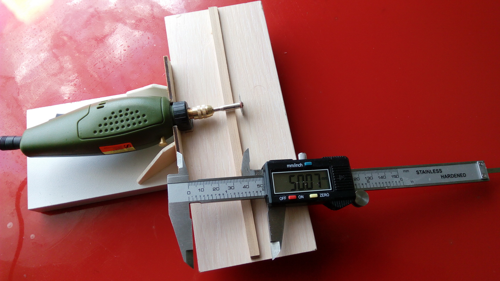

Пока едут дрова с материка, сделал маленькую приспособу для изготовления рамок портов. Рамку сделал из журнальной рейки 2х5, вставил без клея...не плохо. Изготавливать все порты буду из рейки груши 2х8.
Сообщение Анатолий Осипов » 27 сен 2017, 00:22
Денис Вацек писал(а): ↑26 сен 2017, 20:39 Анатолий, приветствую. На форуме я человек крайне новый, но слежу за успехами Вас и наших коллег практически с самого начала пути. В польском журнале я наткнулся на размере портов 12х13мм. А на каких размерах остановились Вы? И с учётом толщины реек, которые Вы выбрали для рамки, размер пропила для порта на черновой обшивке составил 16х17? Извиняюсь, если где-то пропустил ответ на мой вопрос.
Здравствуйте, Денис.
Внутренние размеры, которые я для себя определил:
Нижний ряд 12х13
Средний ряд 11х12
верхний - 9х10
В нижнем ряду действительно сделал 16х17 с учетом толщины планок.
Однако знатоки https://www.shipmodeling.ru/phpbb/viewt ... 09#p398909 не согласны)) Нужно прислушаться, хотя эта модель не для чемпионатов и музеев...тем не менее стОит воспользоваться советами.
